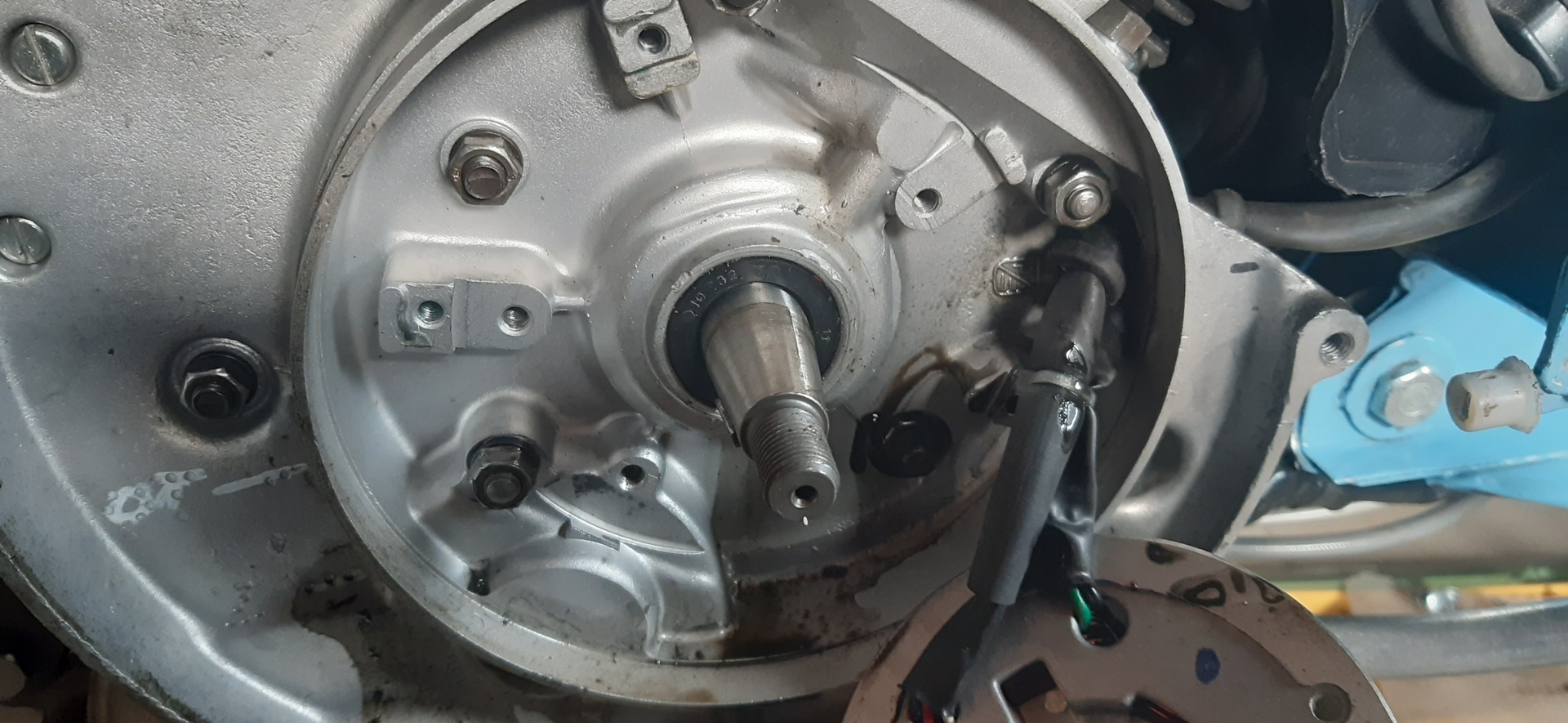

    nach der ersten längern Fahrt kam aus einer Schraube in Richtung ZGP "ÖL" gelaufen.
    Fragen an Alle: kann man das ohne Motor-Ausbau/Spaltung/neuer Dichtung usw. mit einer abdichtenden Unterlagsscheibe
    in den Griff bekommen ?

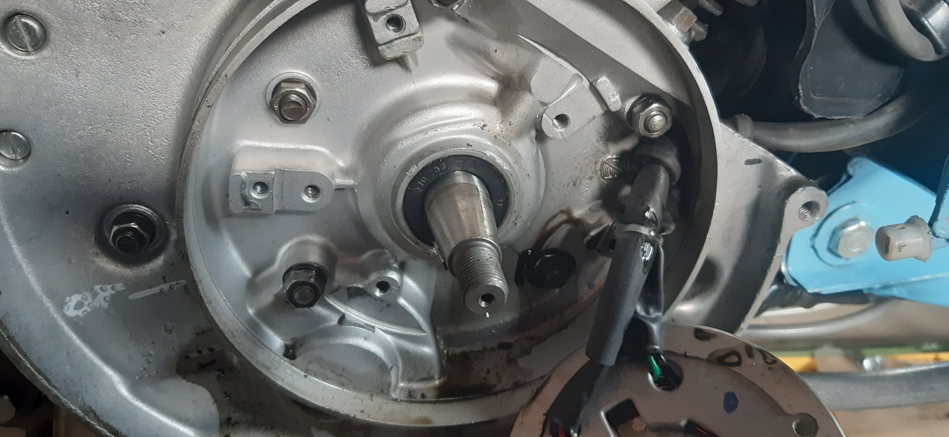

    Es geht genau um genau diese Schraube:

    da sollte eigentlich nichts raus laufen.

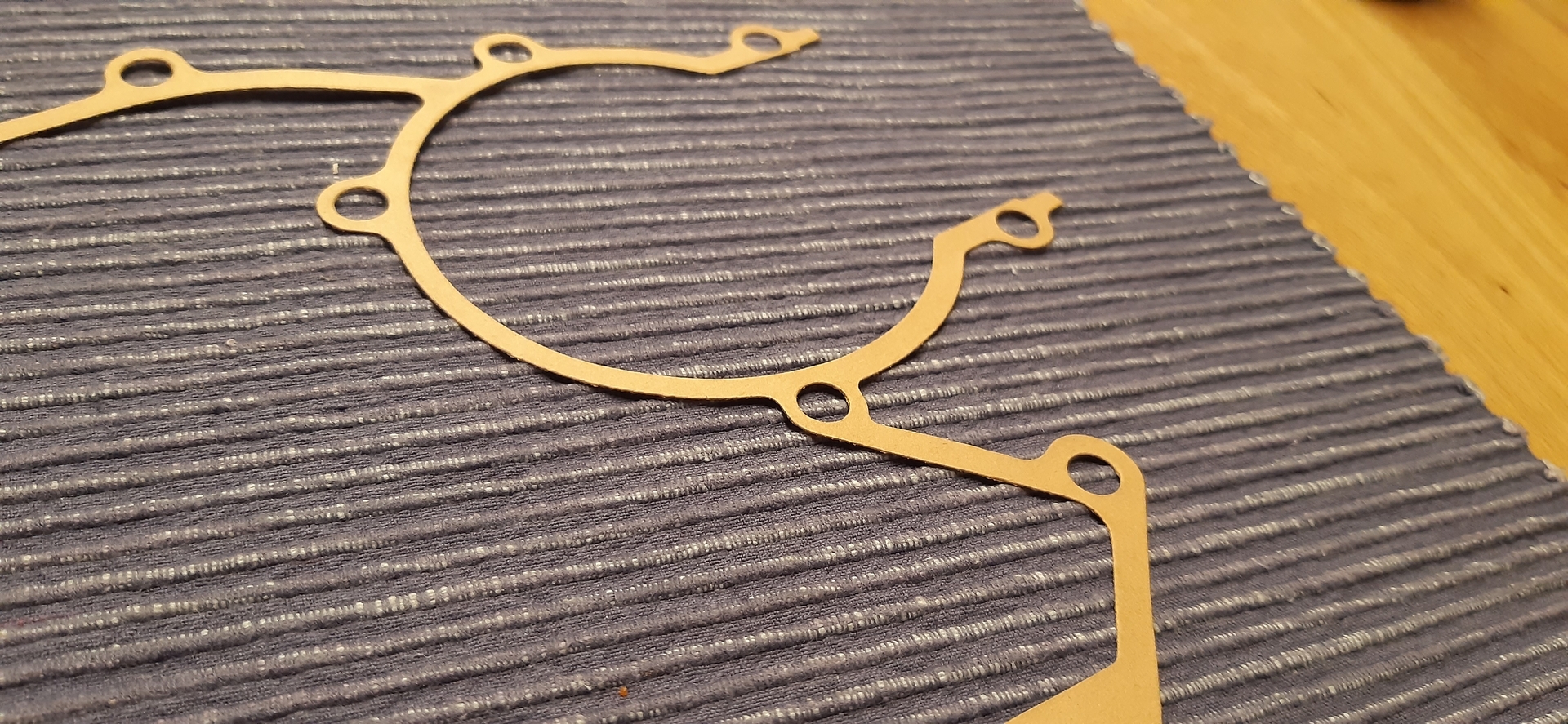

    Was hast du als Dichtung zwischen den Hälften verwendet?
    Standard- Papier oder Dichtpaste?
    Ist das Getriebeöl oder unverbranntes Gemisch?
    Wenn du Glück hast, ist dir beim Zusammenbau die Papierdichtung verrutscht oder verknickt, dass dort eine undichtigkeit auftritt.
    Wenn du Pech hast, ist was am Gehäuse (Riss oder so).
    Ich würde auf Nummer sicher gehen und den Block nochmal aufmachen, so blöd das ist.
    Mir stellt sich auch die Frage, warum bei nem frisch gemachten Motor so ne vergnaddelte Mutter verbaut ist.
    Mit dem schlagschrauber vergewaltigt?
    Kommt die Brühe denn sicher von dort oder ist sie dort "zusammengeflossen"?
    Evtl. Kannst du die Stelle vorher mal mit Bremsenreiniger sauber machen und beobachten, ob sich dort wieder etwas sammelt.

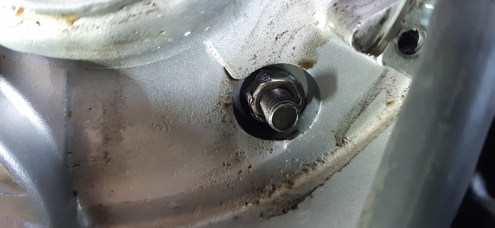

    Eingebaut wurde Standartdichtung und Dichtmaße:

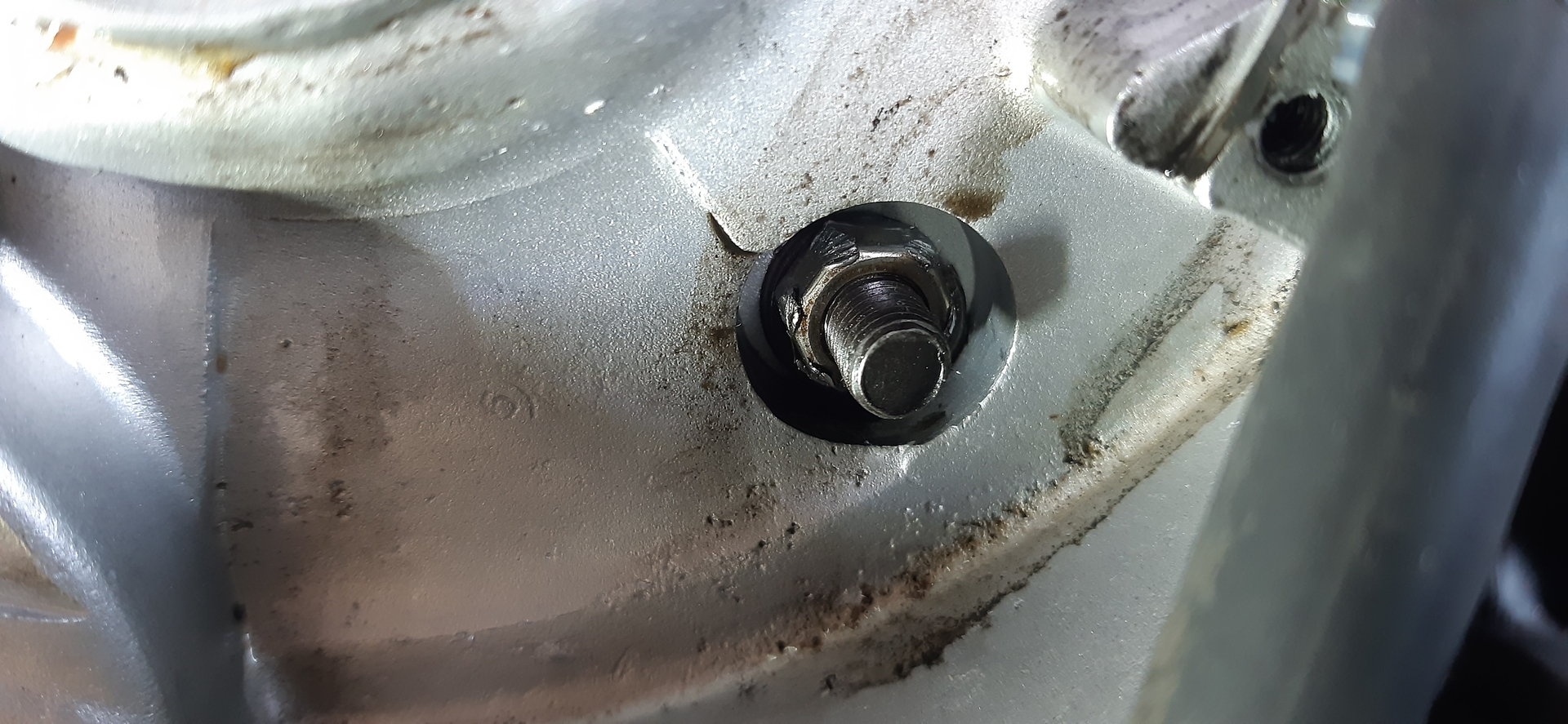

    Die Undichtung ist hier:

    Ups... ich würde jetzt auch auf ein Riss oder Lunker vermuten... Wurde das Gehäuse mal geschweißt?
    3,827
    21,067
    3,432
    • August 31, 2021 at 20:56
    Huegenhogen: was für Motorschrauben hast Du da verwendet? Mit welchem Drehmoment sind die Muttern angezogen?

    mach mal lieber auf und sieh dir die Dichtflächen an. Besonders die "Kante" um das Kurbelhaus.

    Ich hab eine SIP-Revions Schrauben Kit gekauft Die sehen so aus.
    Geschweißt wurde an anderer Stelle.
    Nein ic werder noch nicht spalten, ich denke an eine Unterlegscheibe die abdichtet.#
    Meine Frage: hat da wer eine Erfahrung ?

    Dann nimm mal eine passende 6er Kupferscheibe, erhitze diese Rotglühen (Löt-Brenner) und schrecke diese dann direkt in kaltem Wasser ab! Dann nimmst du diese als Dichtung und schaue ob es dann dicht wird...

    Da es an der Stelle ne normale Gehäuseschraube ist , kein Stehbolzen, und die Bohrung durch geht, müsstest du schon auf beiden Seiten der Bohrung gut abdichten, sonst sifft es bald auf der anderen Seite raus.

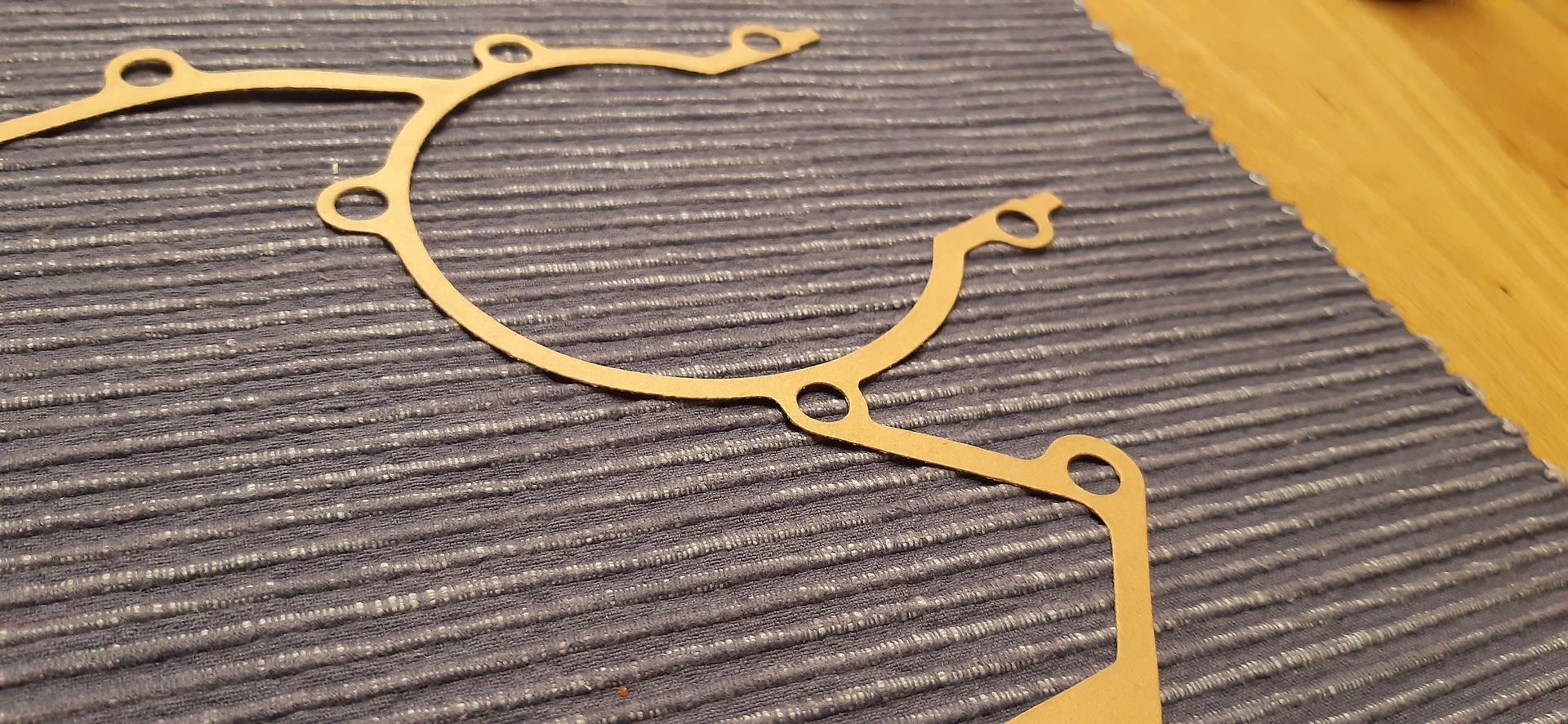

    Ich schicke weitere Bilder von den Hälften zur Ansicht
