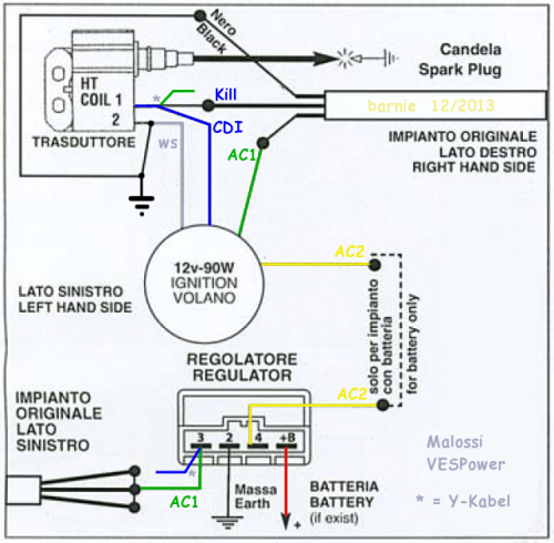

    Bei deinem neuen Spannungsregler von BGM und der Zündung, waren doch bestimmt Schaltpläne dabei.
    Lade die mal hier hoch.

    • December 5, 2023 at 21:09
  • 1.Vespa50R
