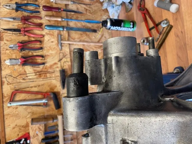

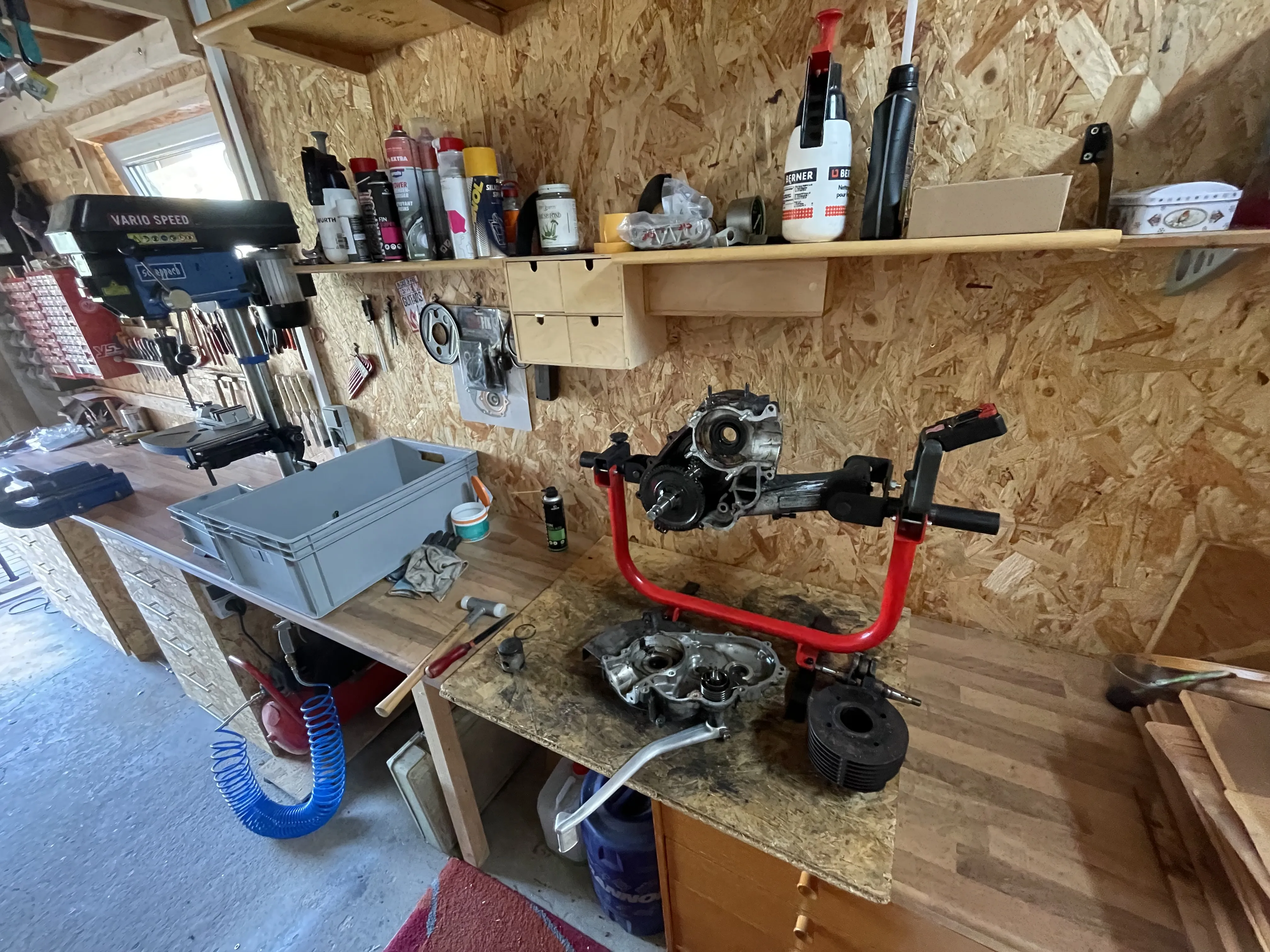

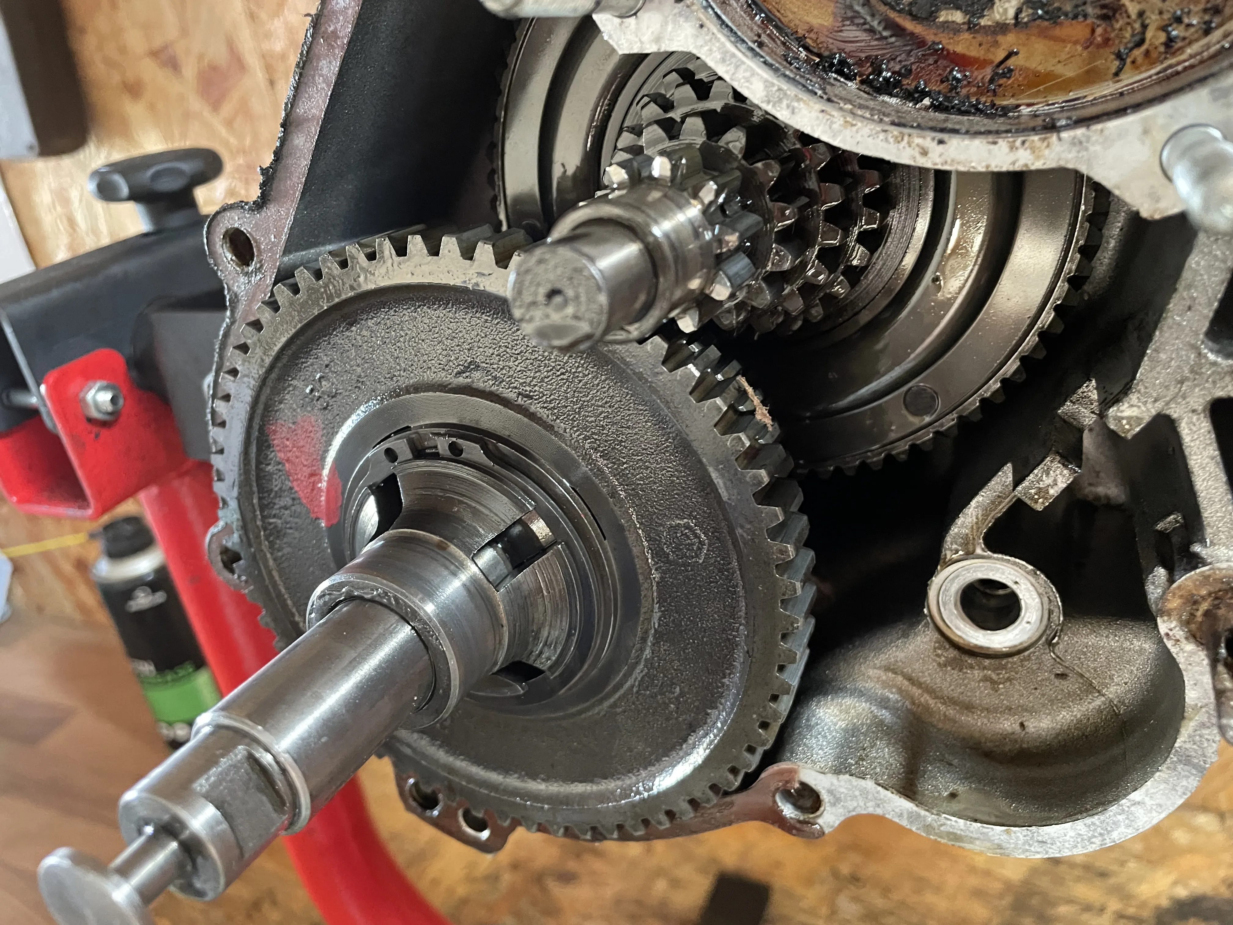

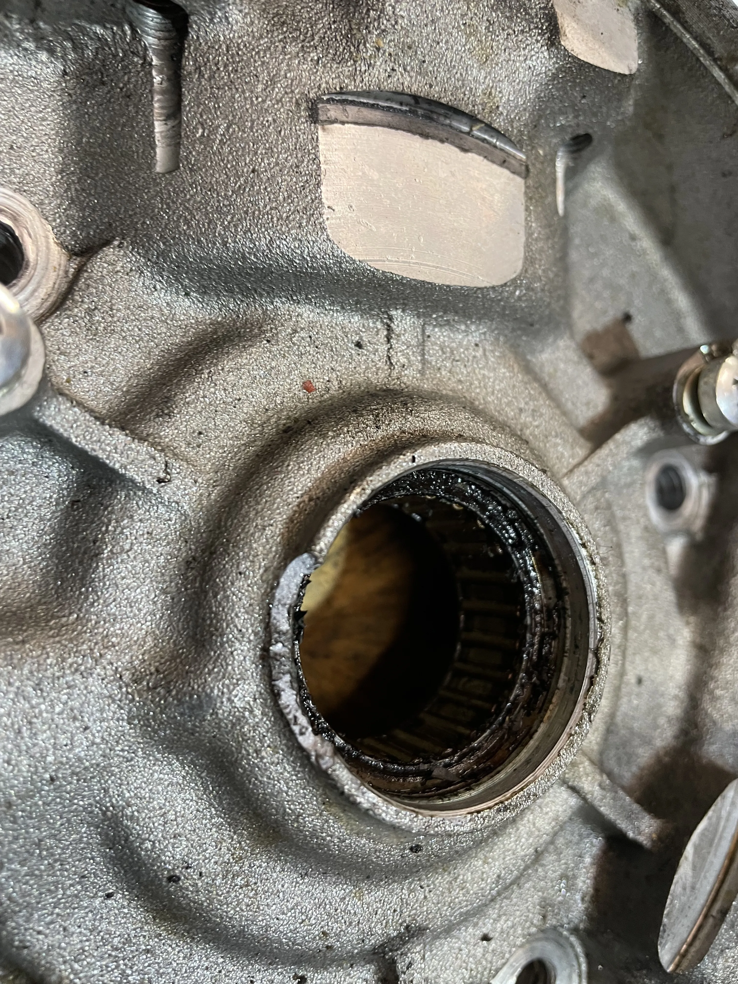

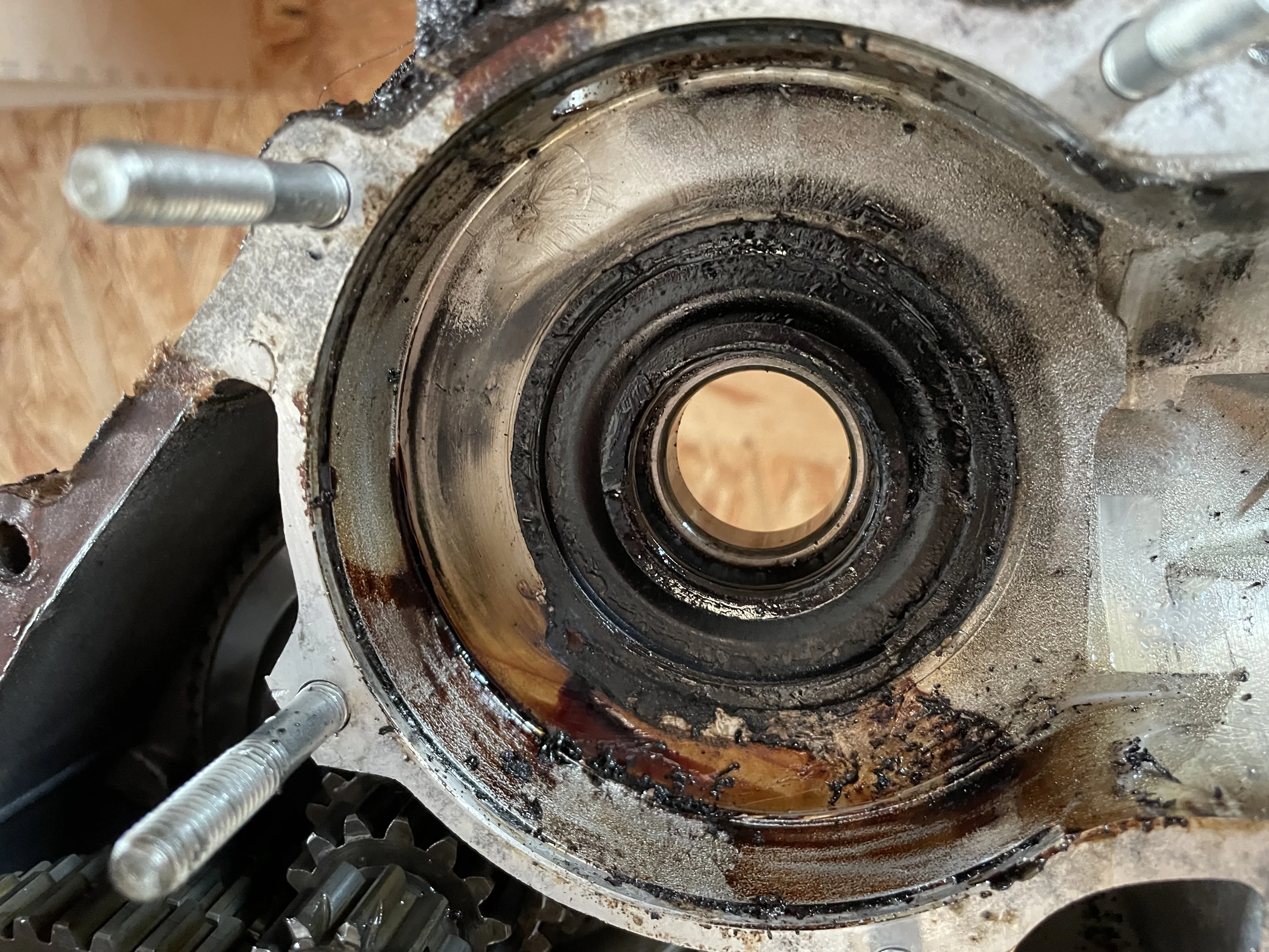

    Da ist der Motor des Grauens :-5

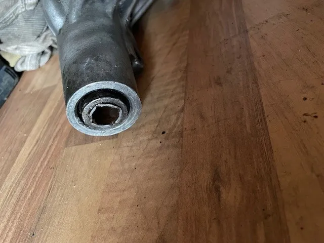

    Und das ist die unlösbare Verbindung. Ultimative Adhäsionskräfte durch maximale Oxidation.
    Alles nichts, was versierte Vespaenthusiasten aufhalten könnte:D
    Der Rest sieht etwas gammelig und verharzt aus, aber keine größere Zerstörung.

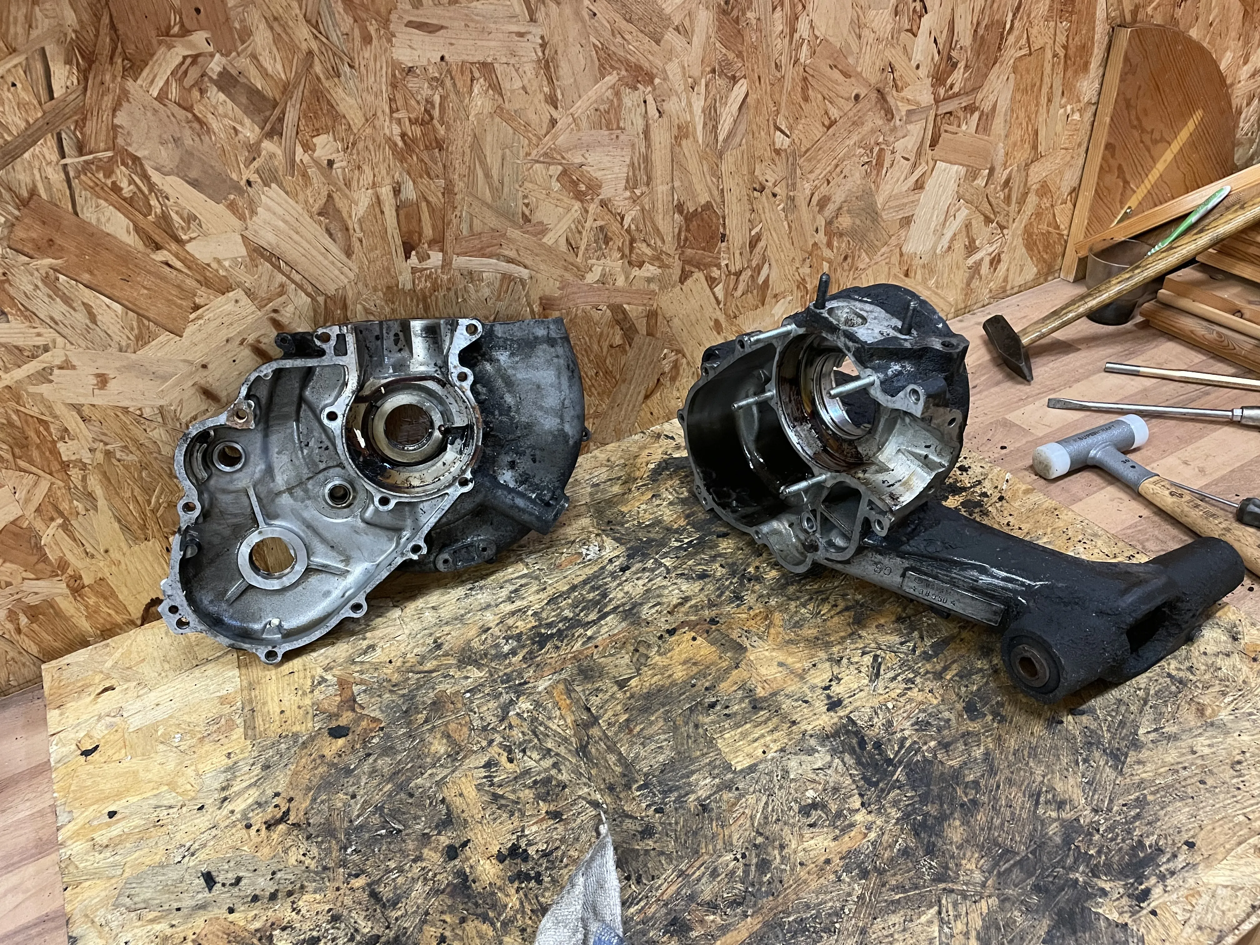

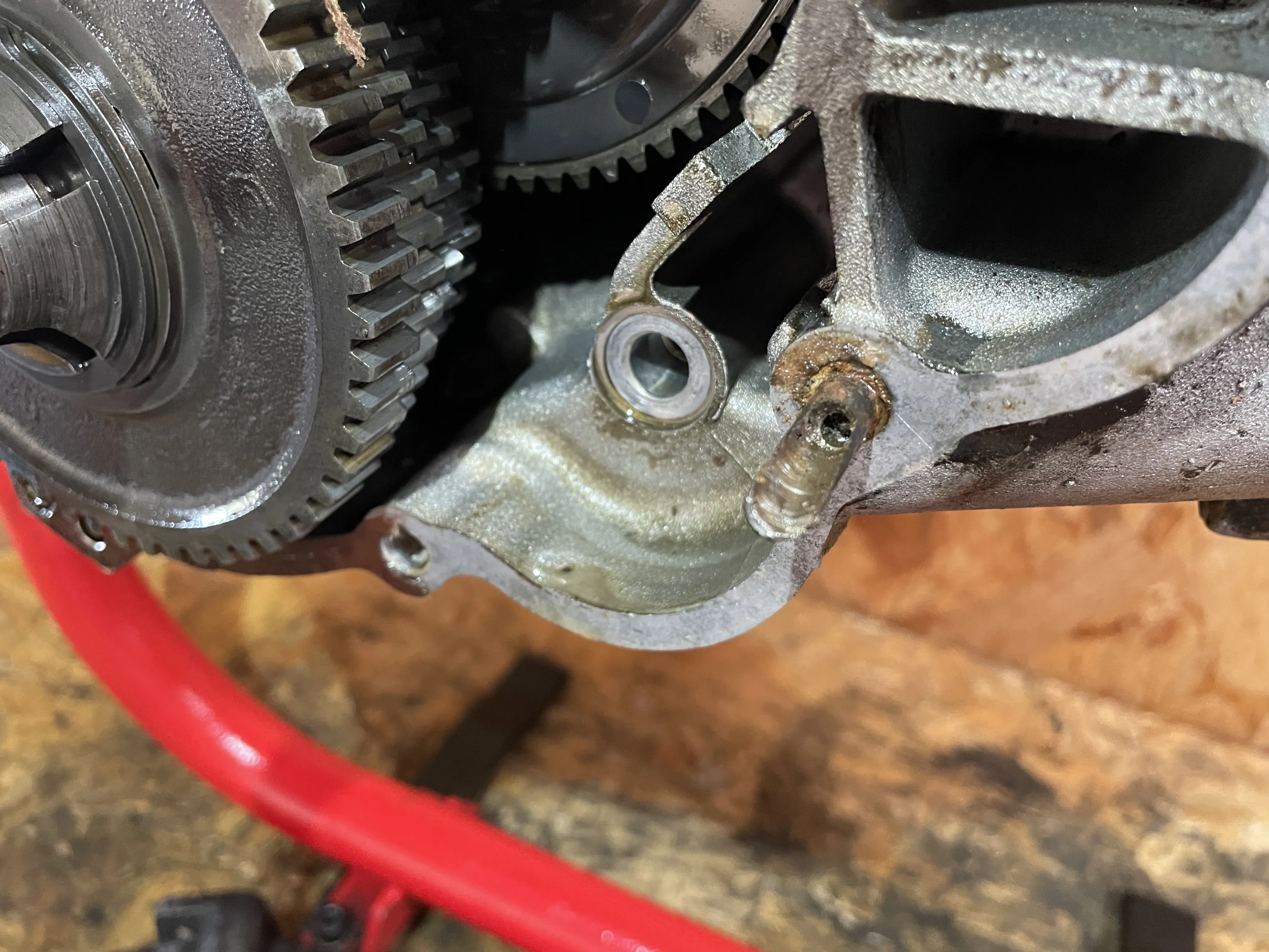

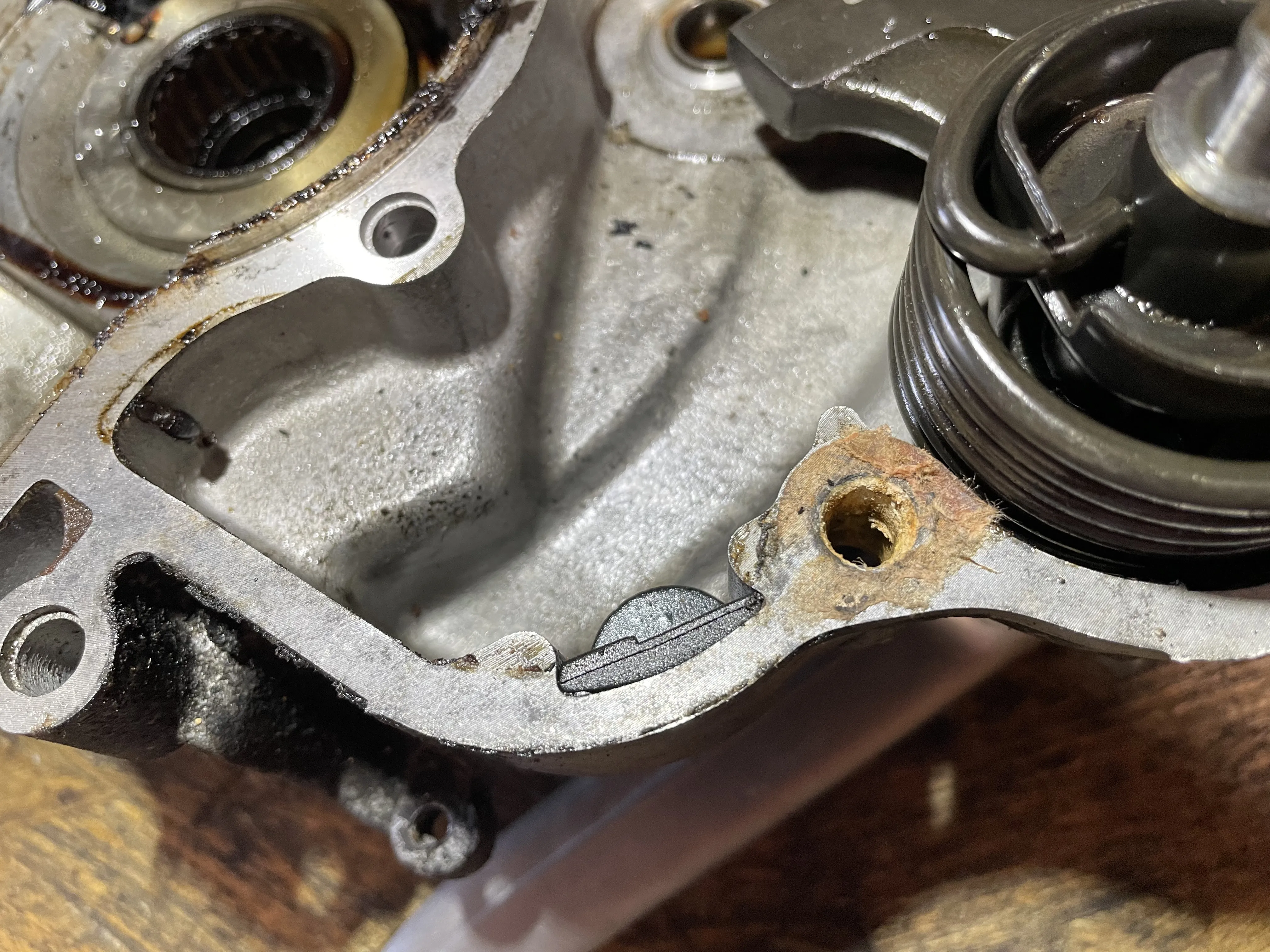

    Ich könnte im Quadrat kotzen:+1 jetzt konnte ich den Motor endlich erfolgreich spalten ohne Flurschäden, dann zerstöre ich ihn beim simplen entfernen eines Wedi :+5
    Ich könnte mir in den Arxxx beißen :-1

    Der Rest lief problemlos. Ob der Wedi trotzdem noch abdichtet?
    Ciao ragazzi :+2

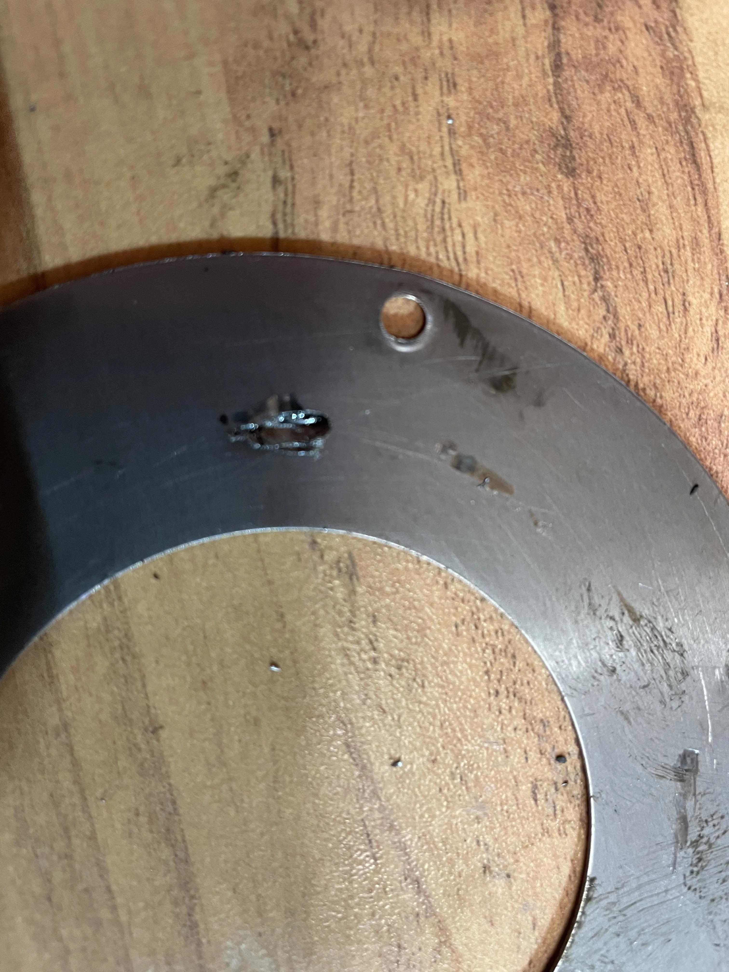

    Eine Feder vom Primärdämfer war kaputt. Ich vermute mal, dass die Macke im Verschlussblech daher rührt.

    Wie weit geht der Bruch runter? Ist da noch gleich wo der wedi Anliegen kann?
    Ich habe das auch mal gehabt. Habe es dann russisch mit Kleber an der Stelle gefixt. Hält bis heute. Welcher Kleber es war weiß ich allerdings nicht mehr. Industriekleber wars aber.
    Viel Erfolg weiterhin
    Gruß Marco

    Der Wedi geht ja runter bis aufs Lager. Also sitzen würde der ordentlich. Ich schätze, an der Stelle, wo das abgebrochen ist fehlt ca. 1/3 bis 1/2 des Wedi-Sitzes. Die Frage ist, ob der dann noch genug Pressung für sicheren Halt hat. Die erste Rille, die man sieht, ist diese "Quetschrille" die ned Dichtring noch mal zusätzlich Halt gibt.
    Die Bruchstücke habe ich noch...
    Ich mach noch mal genaue Bilder, wenn das Ding sauber ist.

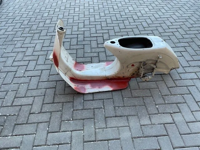

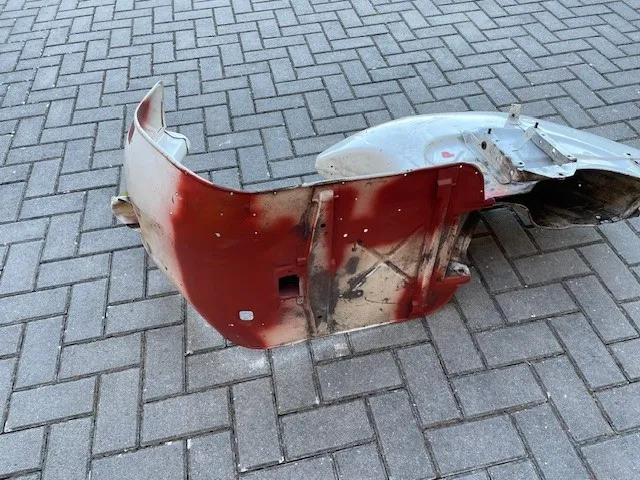

    Sorry für die lange Abwesenheit, es geht langsam weiter mit der PX 80:
    der Rahmen wurde fachmännisch geschweißt und ist nun frei von Rost.

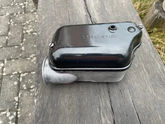

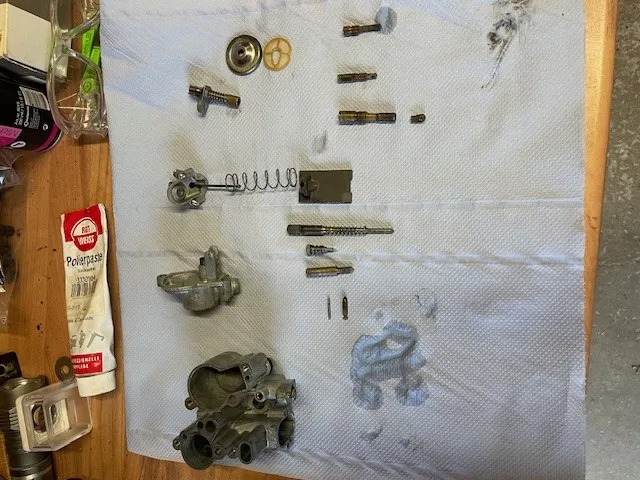

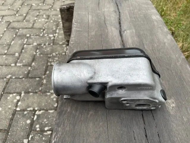

    Vergaser, Vergaserwanne und Deckel wurden gereinigt, der Vergaser im U-Schall. Das Ganze ist fertig zum Einbau froehlich-)

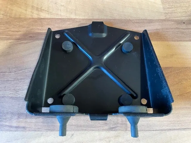

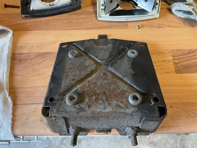

    Die Batteriehalterung wurde auch aufgehübscht

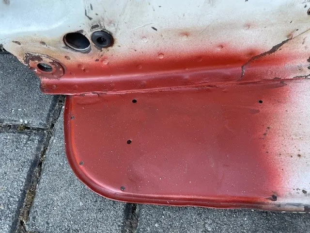

    Die Ecke würde mir Sorge machen…nur rein vom Foto beurteilt könnte das fies Rost zwischen den Blechen sein.

    Das ist doch kein Riss, da überlappt das Blech vom Heckteil das Blech des Mitteltunnels
    Ist mir bekannt, PX kann ich ;)
    Riss hab ich ja auch nicht gesagt, sondern Rostfrass zwischen den Schichten. Würde ich zumindest nachschauen, Tannox o.ä. einziehen lassen und weitere Maßnahmen checken.

    Ich schau mir das mal mit meinem Spengler genauer an, danke für den Hinweis

    naxchm Lacken unbedingt innendrin mit Owatrol fluten....es sind drei Bleche übereinander ander der stelle... Tunnel..und stossdämpfer hinten oben neuralgisch

    Stoßdämpferaufnahme hinten sieht bombig aus. Der Rahmen wird vor dem Lacken noch bearbeitet und anschließend komplett innen versiegelt.
