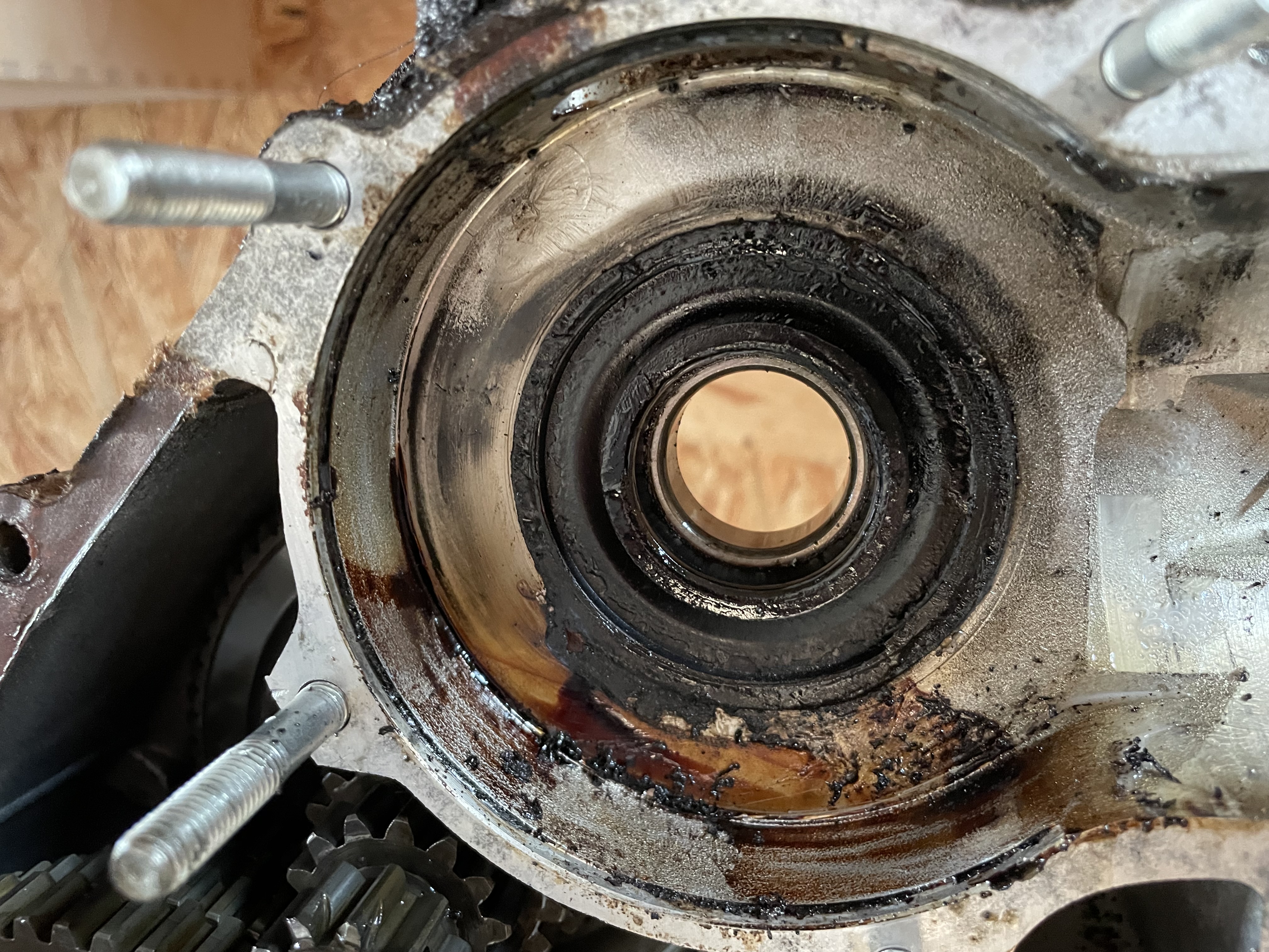

    Da ist der Motor des Grauens :-5
    Und das ist die unlösbare Verbindung. Ultimative Adhäsionskräfte durch maximale Oxidation.
    Alles nichts, was versierte Vespaenthusiasten aufhalten könnte:D
    Der Rest sieht etwas gammelig und verharzt aus, aber keine größere Zerstörung.

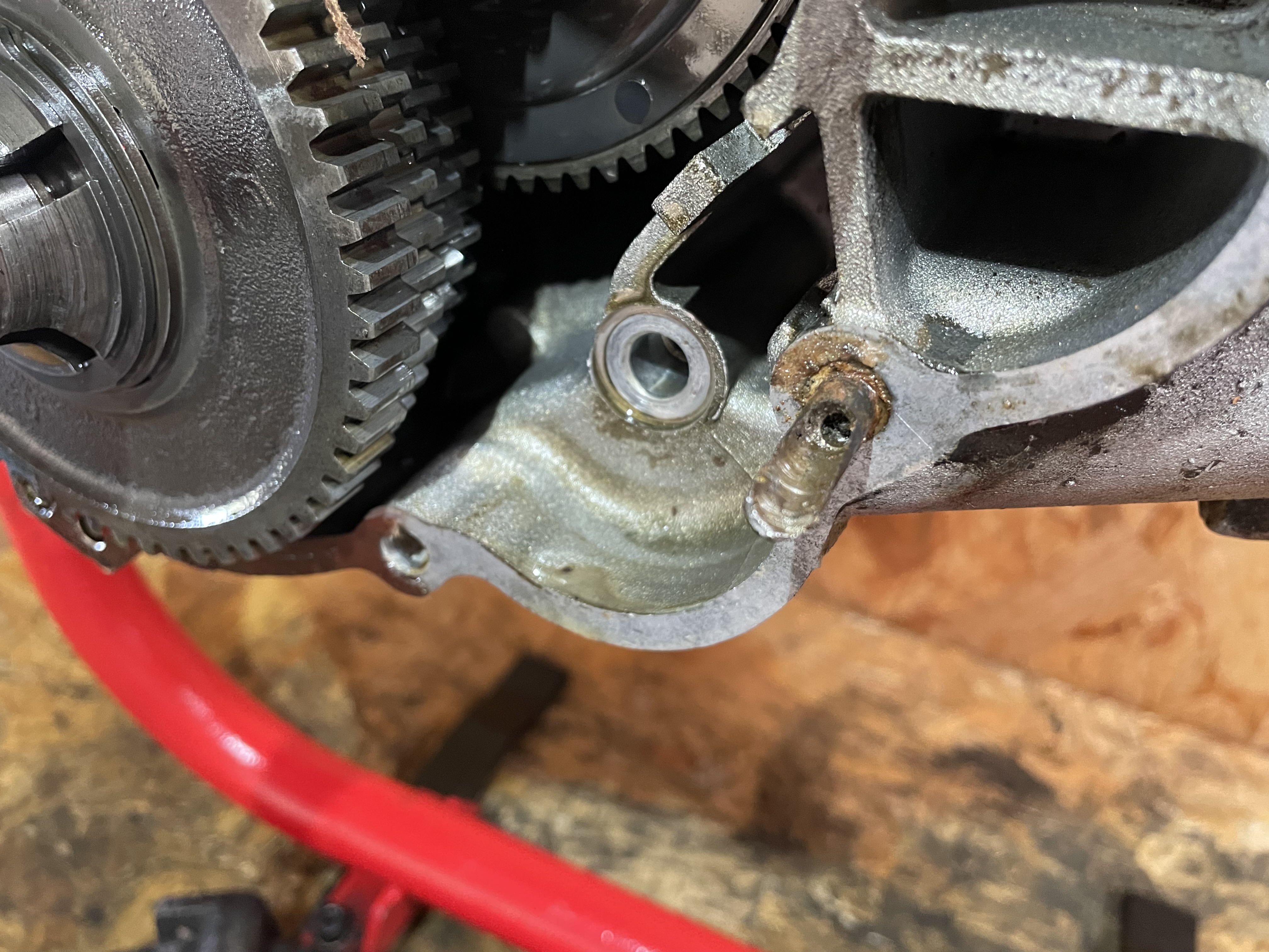

    Ich könnte im Quadrat kotzen:+1 jetzt konnte ich den Motor endlich erfolgreich spalten ohne Flurschäden, dann zerstöre ich ihn beim simplen entfernen eines Wedi :+5
    Ich könnte mir in den Arxxx beißen :-1

    Der Rest lief problemlos. Ob der Wedi trotzdem noch abdichtet?

    Eine Feder vom Primärdämfer war kaputt. Ich vermute mal, dass die Macke im Verschlussblech daher rührt.
    Moin
    Schei....
    Wie weit geht der Bruch runter? Ist da noch gleich wo der wedi Anliegen kann?
    Ich habe das auch mal gehabt. Habe es dann russisch mit Kleber an der Stelle gefixt. Hält bis heute. Welcher Kleber es war weiß ich allerdings nicht mehr. Industriekleber wars aber.
    Viel Erfolg weiterhin
    Gruß Marco

    • #66
    Der Wedi geht ja runter bis aufs Lager. Also sitzen würde der ordentlich. Ich schätze, an der Stelle, wo das abgebrochen ist fehlt ca. 1/3 bis 1/2 des Wedi-Sitzes. Die Frage ist, ob der dann noch genug Pressung für sicheren Halt hat. Die erste Rille, die man sieht, ist diese "Quetschrille" die ned Dichtring noch mal zusätzlich Halt gibt.
    Die Bruchstücke habe ich noch...
    Ich mach noch mal genaue Bilder, wenn das Ding sauber ist.
    Ciao ragazzi :+2
