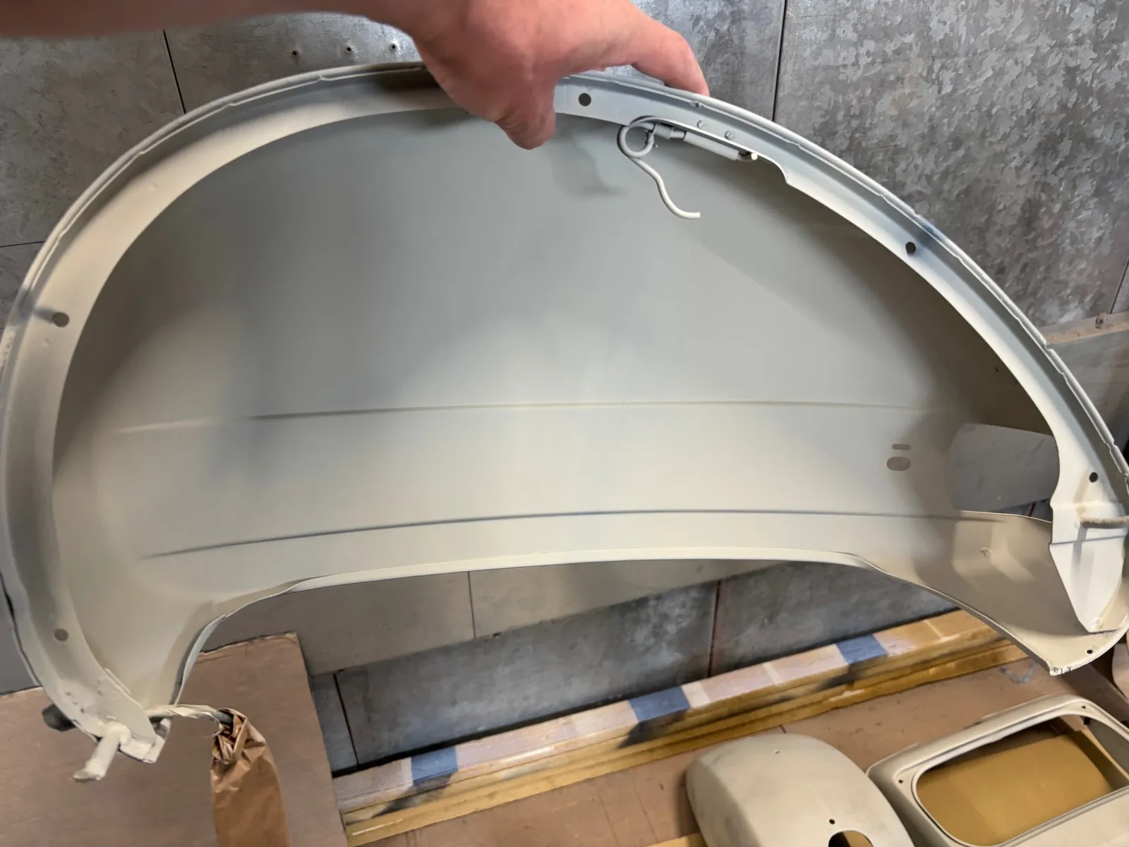

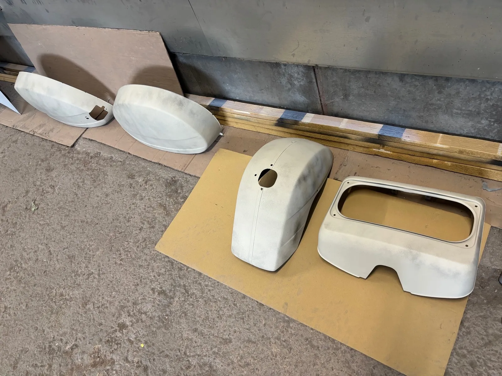

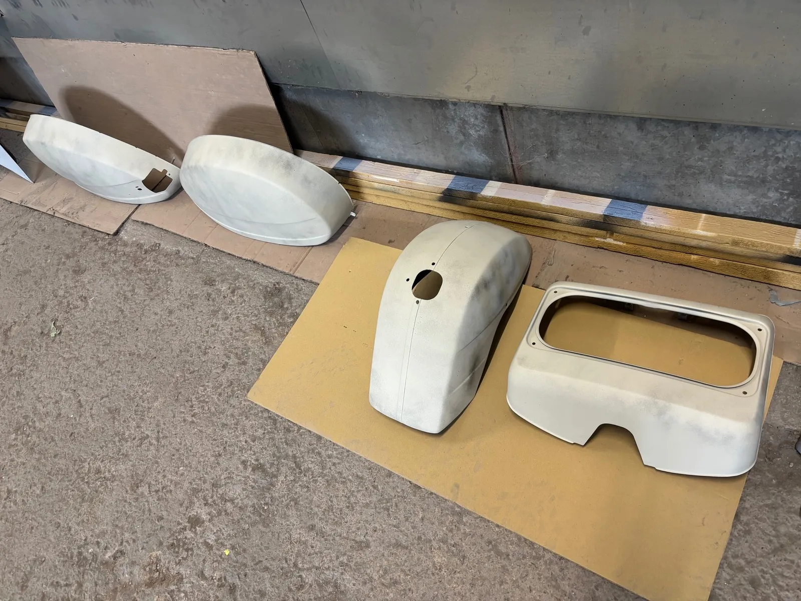

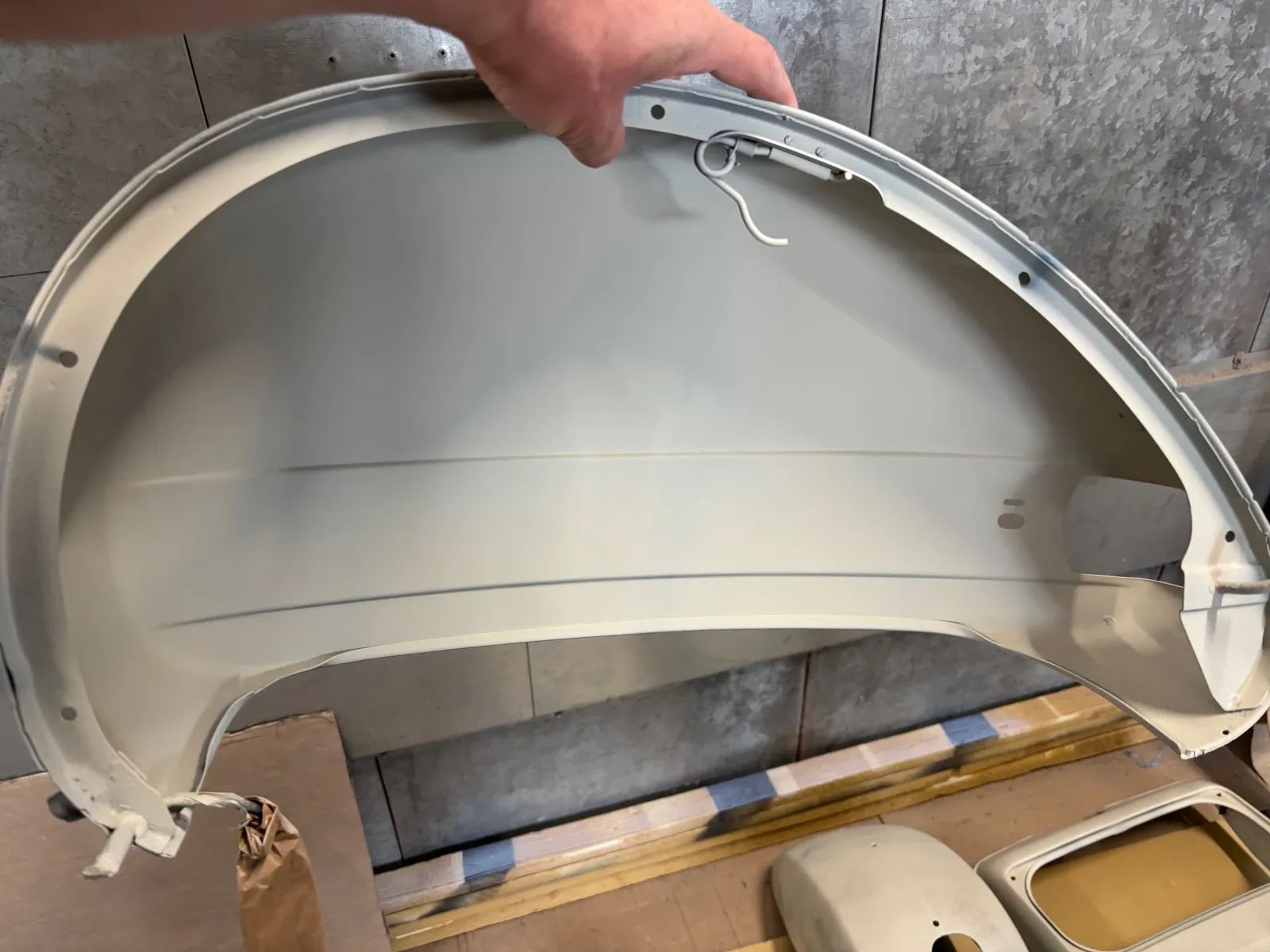

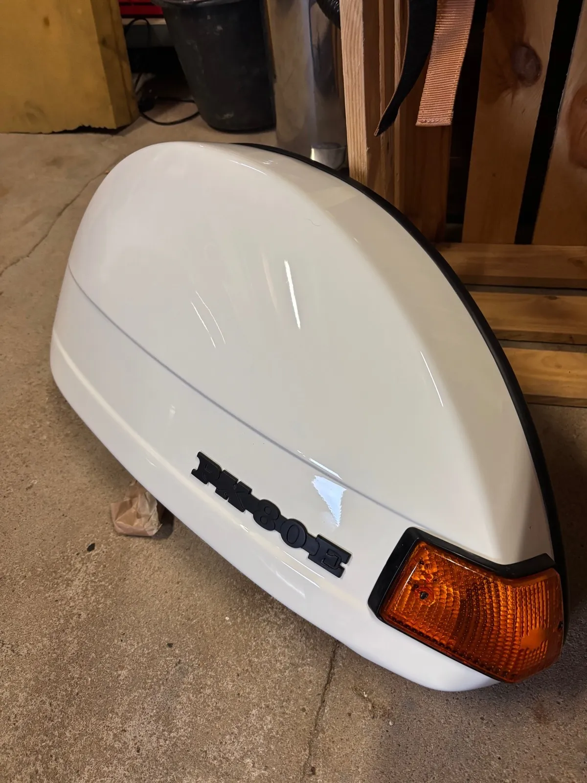

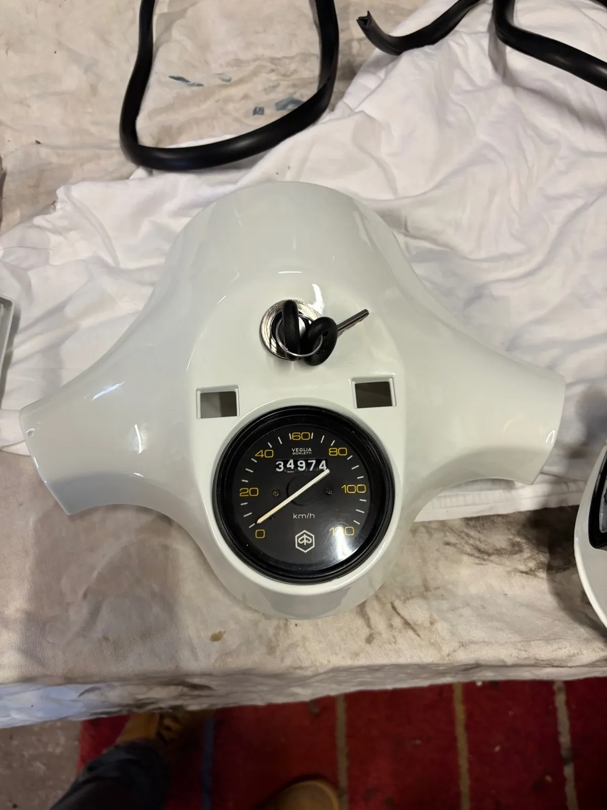

Sobald ein anderes Moped verkauft ist, gehen alle Karosserieteile zum Lackierer. Mal schauen, ob es bis zum nächsten Bericht etwas kürzer dauert

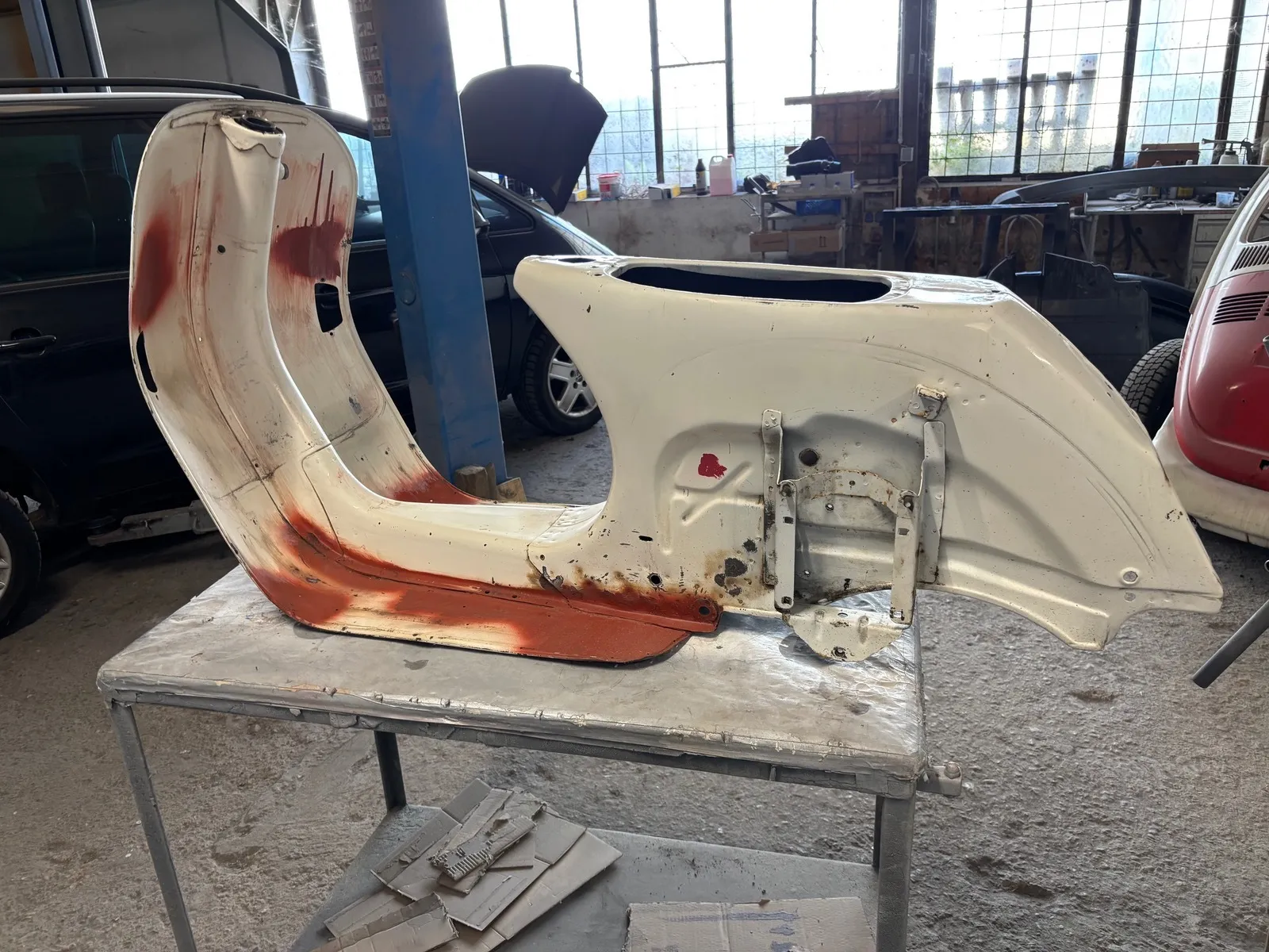

Die Ecke würde mir Sorge machen…nur rein vom Foto beurteilt könnte das fies Rost zwischen den Blechen sein.
Das ist doch kein Riss, da überlappt das Blech vom Heckteil das Blech des Mitteltunnels
Ist mir bekannt, PX kann ich
Riss hab ich ja auch nicht gesagt, sondern Rostfrass zwischen den Schichten. Würde ich zumindest nachschauen, Tannox o.ä. einziehen lassen und weitere Maßnahmen checken.
Doppelt, sorry
Ich schau mir das mal mit meinem Spengler genauer an, danke für den Hinweis
naxchm Lacken unbedingt innendrin mit Owatrol fluten....es sind drei Bleche übereinander ander der stelle... Tunnel..und stossdämpfer hinten oben neuralgisch
Stoßdämpferaufnahme hinten sieht bombig aus. Der Rahmen wird vor dem Lacken noch bearbeitet und anschließend komplett innen versiegelt.
