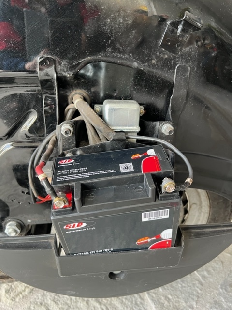

    So sieht das aus. Es ist eine '96er PX200E. Ich habe mal das Zuendschloss auseinandergebaut, da liegen die 13V der Batterie an. Wenn der Motor laeuft sind es 14V, es wird also wohl geladen; dann sollte der Spannungsregler in Ordnung sein? Im Gepaeckfach sind zwei mysterioese lose Leitungen, ebenfalls eine unter der Kaskade.
    Ich frage mich ob die Batterie mal bewusst abgeklemmt wurde.

    Du hast eine PX mit Elektrostarter (ersichtlich am Starterrelais hinter der Batterie)!
    Da gab es zwei Varianten:
    1. Wenn der Stecker deiner Lichtmaschine zwei Kabeln hat blau u. schwarz) dann geht über den Batteriekreis der Elektrostarter und die Hupe (DC)
    2.) Wenn der Stecker vier Kabeln hat, dann noch zusätzlich die Blinker und das Bremslicht!
    Immer vollständig beschreiben um welches Fahrzeug es sich genau handelt!
    Gerade bei der PX gab es länderspezifisch extrem viele Varianten und Ausführungen bezüglich Elektrik!

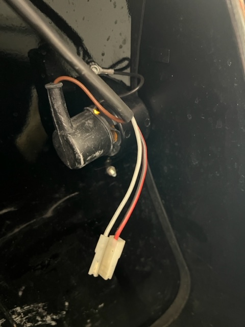

    Sieht so aus dass ich die erste Variante habe; siehe Photo. Der grosse zylindrische Steckkontakt scheint in gutem Zustand zu sein. Habe auch Masse an der Batterie getested, Kontinuitaet is da

    ...jetzt weißt Du, welcher Verbraucher über den Batteriekreis funktionieren sollte bei Betätigung!
    1.) die Hupe
    2.) der Elektrostarter
