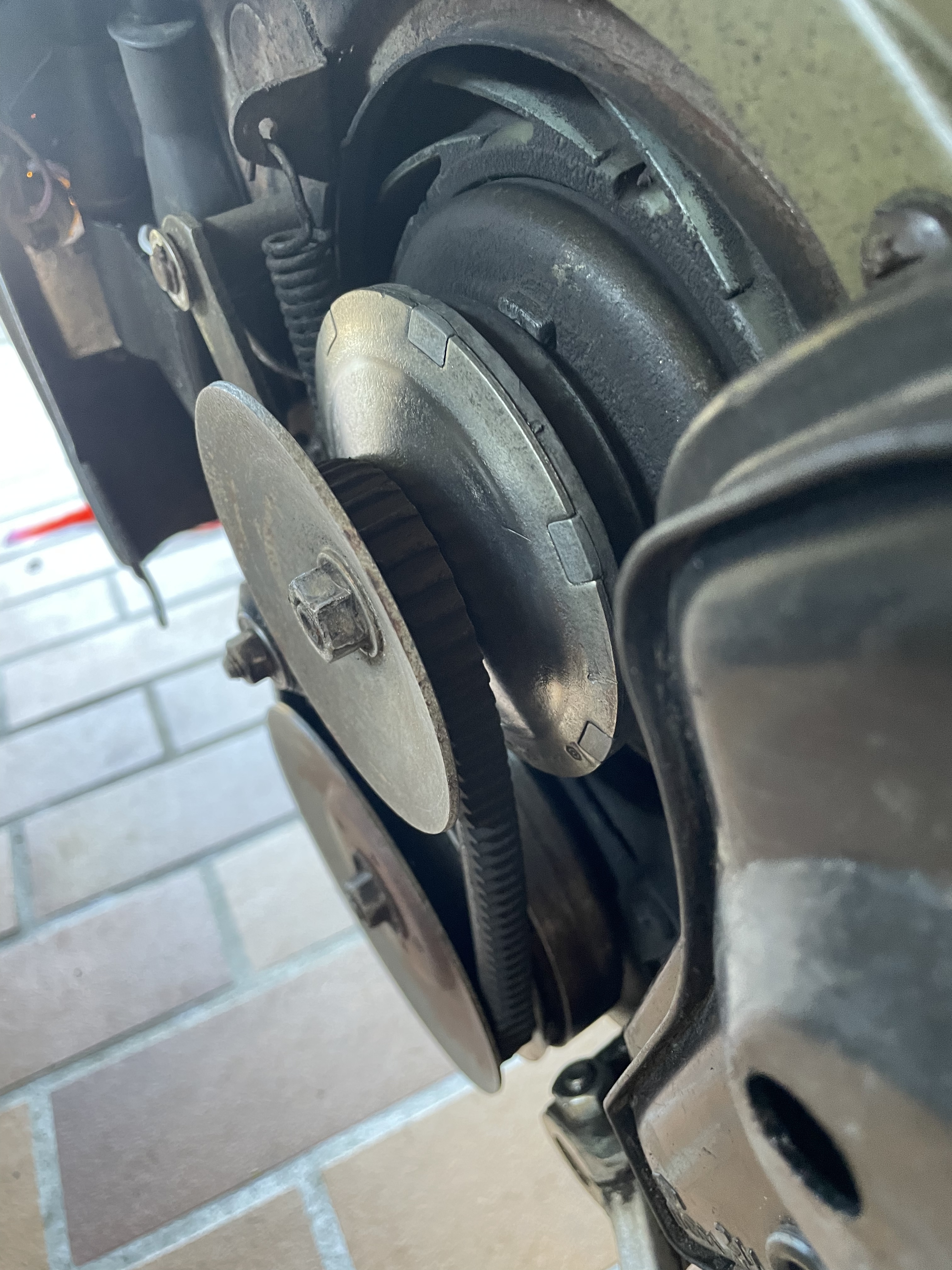

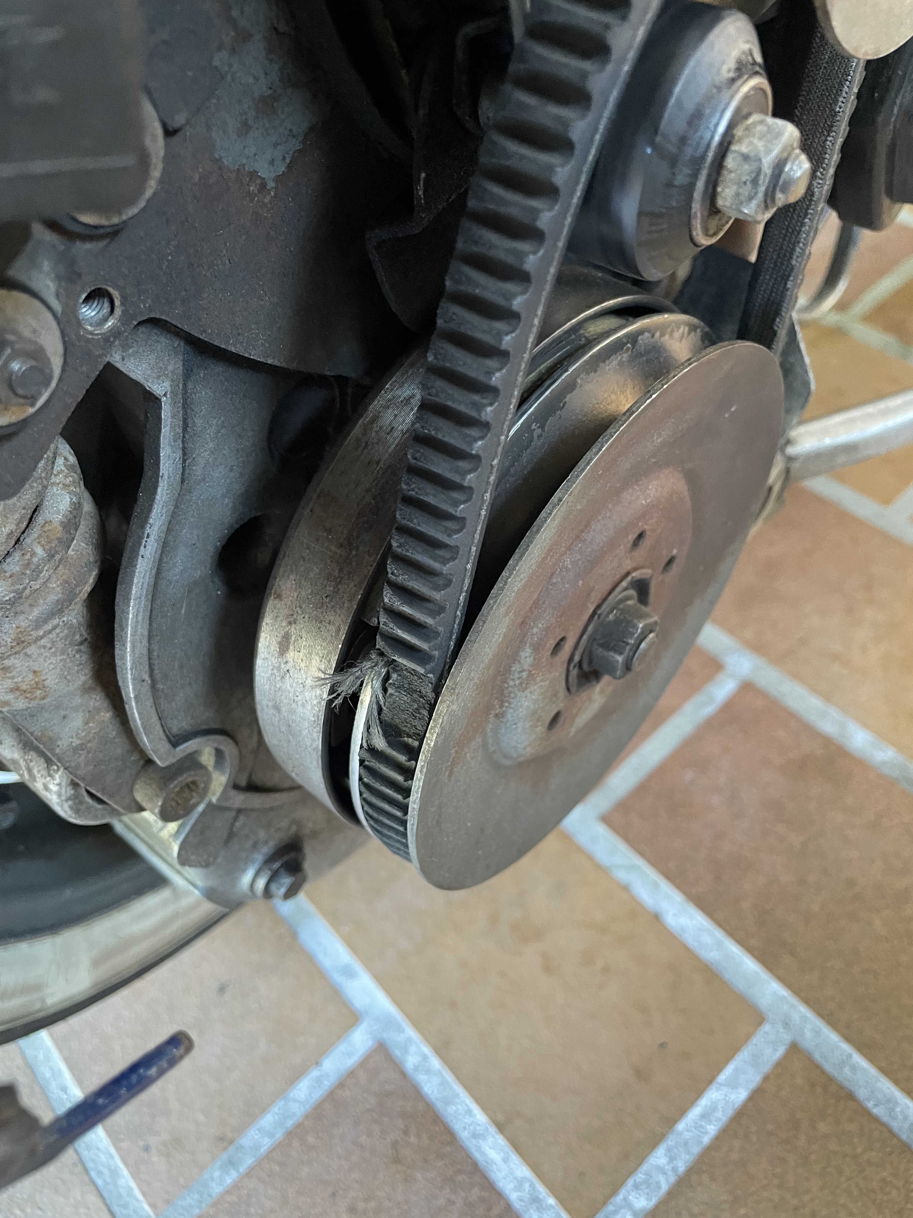

    Also eigentlich hatte ich vor heute bei sommerlichen 28 grad mit der Vespe zur Arbeit zu fahren … zum Glück bin ich Nach 5 km umgekehrt. Auf den ersten 2 km wieder das gleiche Problem wie in dem vorigen Post: sie befand sich einfach nicht im Leerlauf beim Gas wegnehmen. Hat sich dann aber von alleine gelegt 🤷🏻‍♂️ Frage hier: wie ist das bitte möglich?
    Und dann war sie mir auch schlichtweg zu laut, zu knatterig und allgemein nicht so ein tolles Gefühl, die kam zum Beispiel auch nicht über 40kmh …
    Also ab nach Hause, Deckel auf und dann sehe ich das auf den Bildern und der Motor war gefühlt kochend heiß … was zur Hölle ist bitte hier passiert?

    Ähm...
    Fällt mir gerade schwer sachlich zu bleiben....
    Hättest besser ein solches Bild vorher gepostet.
    Da ist ja alles verkehrt was nur geht.
    Riemen falsch. Riemenspanner falsch.

    • #87
    Riemen umdrehen. Da läuft die Aussenseite innen.
    Ach ne.. Bild 3 sagt mir eindeutig: neuen Riemen kaufen, weil den hast du jetzt geschrottet und dann richtig rum einbauen! Die glatte Fläche muss aussen hin!
    Riemenspanner so einbauen, dass er den Riemen auch spannt. So ist der doch völlig sinnlos und hängt nur in der Luft. Was soll der spannen? Wie genau der rein gehört weiß ich nicht. Aber ich würde den Riemen einfach mal innen von dem Ding laufen lassen... dann spannt der den auch...

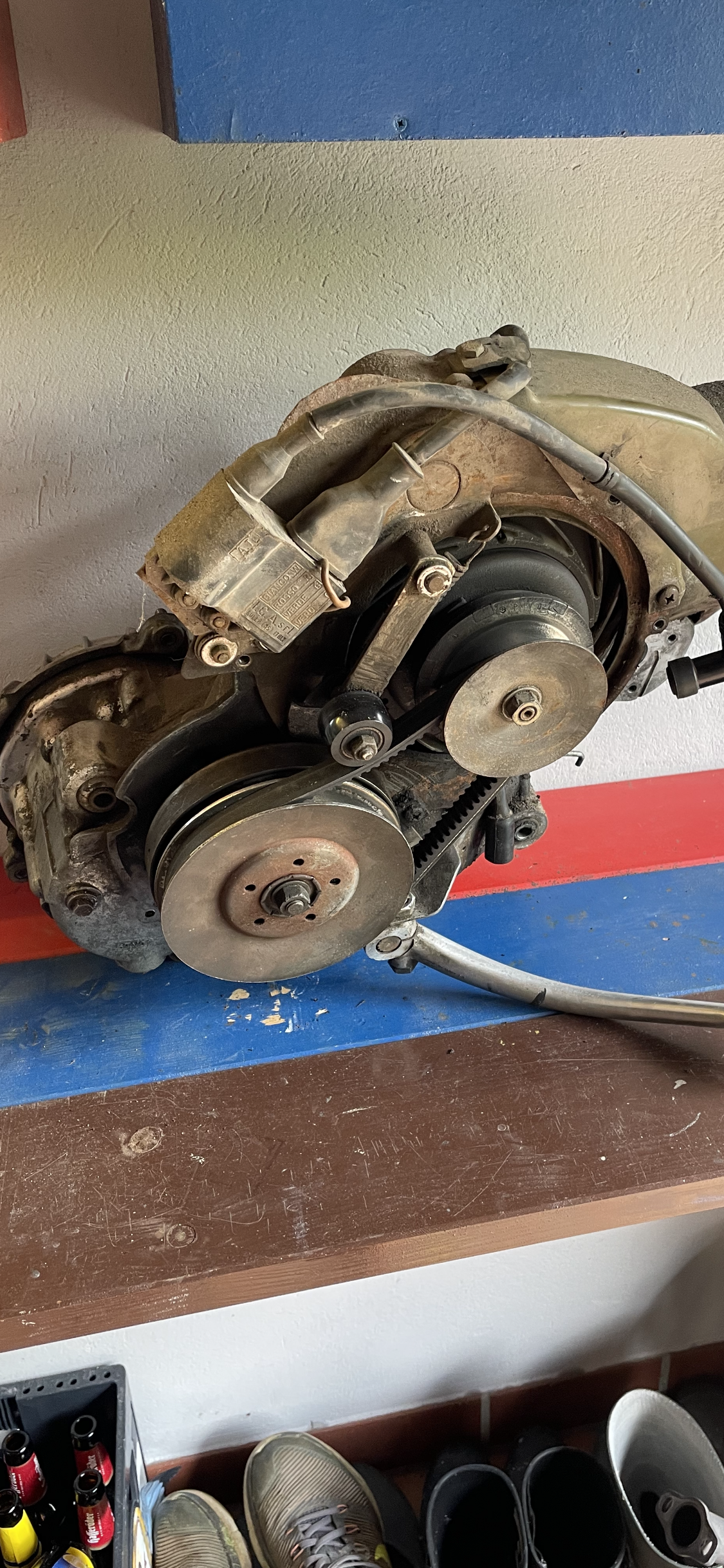

    Na klar, so war es ja vorher auch … hier die Bilder dazu …
    Frage mich nur, wie das genau jetzt nach Einbau des Zylinders passiert ist und ich daran absolut null dran rumgewerkelt habe … aber naja 🤷🏻‍♂️

    Evtl ist das irgendwie hängen geblieben und hat sich dann umgedreht und ausgefädelt...
    Aber das ist schon heftig.

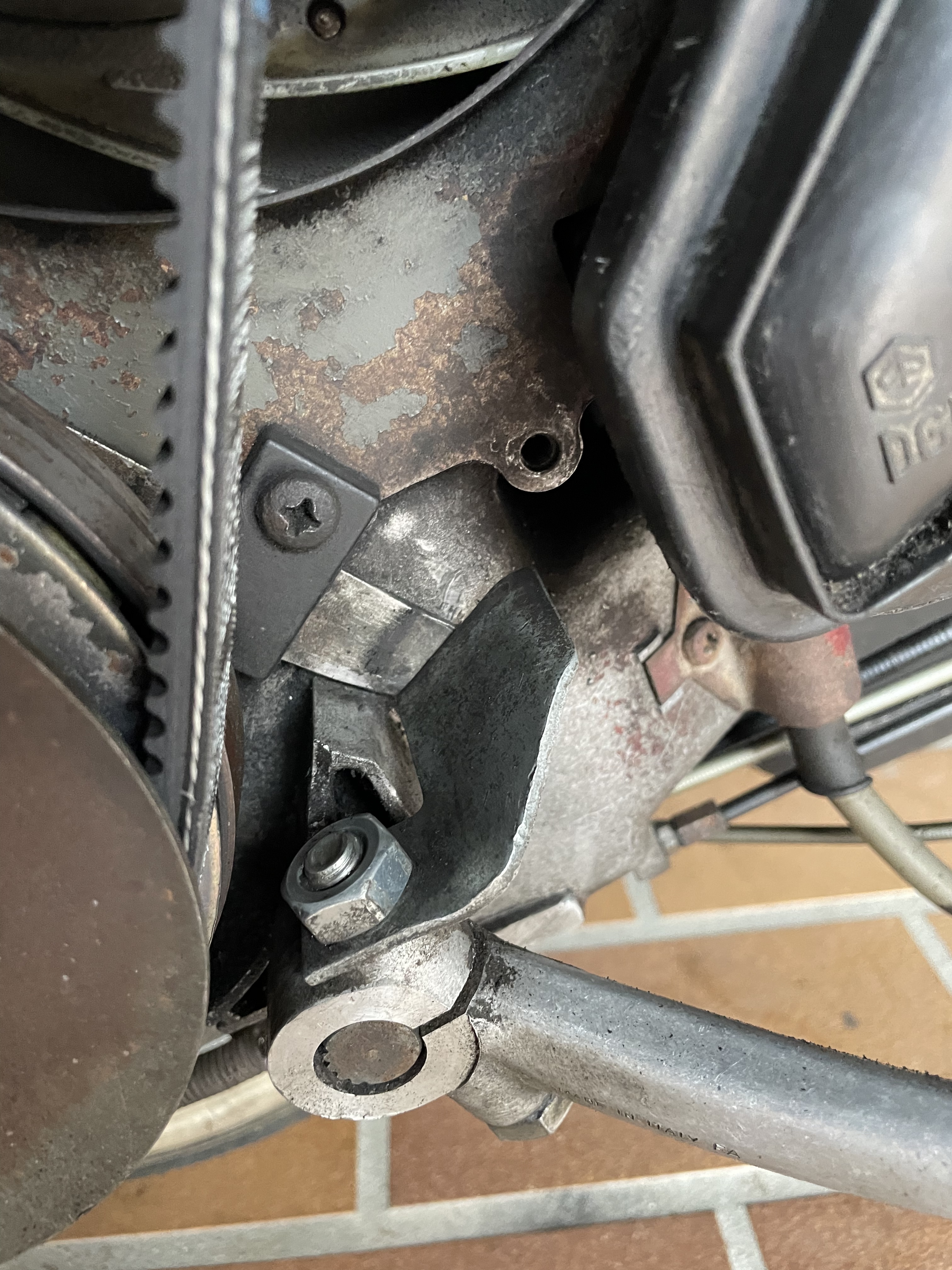

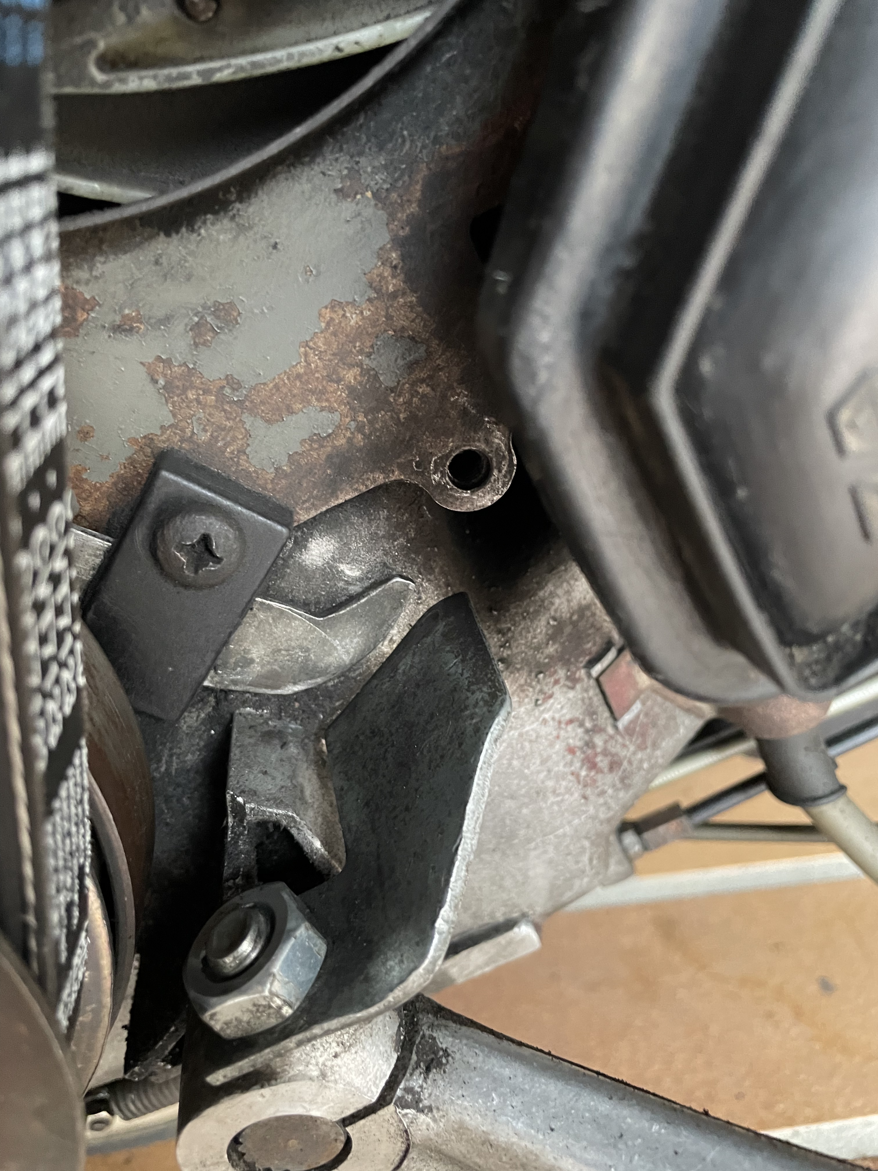

    Kurze Frage zu dem Kickstarter und dem Stück Metall welches zu dem Spannarm vom Keilriemen führt … soll das Stück Metall auf dieser Platte vom Kickstarter sitzen oder wie bei mir daran vorbei „huschen“? Ich glaube da ist ein Fehler, der zu dem Übel geführt haben könnte oder?

    Das Blech am Kicker soll das Blech vom Spanner nach oben drücken. Wenn du den Kicker trittst soll das Blech vom Spanner durch die Feder nach unten gezogen werden, damit der Keilriemen zum Starten gespannt wird.

    Dann war da auch der Fehler und die Feder hat den Arm zu weit nach unten gezogen und der Keilriemen hat sich seinen Weg vorbei gesucht!

    Heißt für mich aber (sorry die doofe Frage) ich löse die Mutter oben auf dem Blech, drehe es ein Stück weiter Richtung Motor und das war’s, oder?!

    ... auf dem Kicker, ja.
    Der Spanner muss bei ruhendem Kicker nach oben gedrückt sein.
