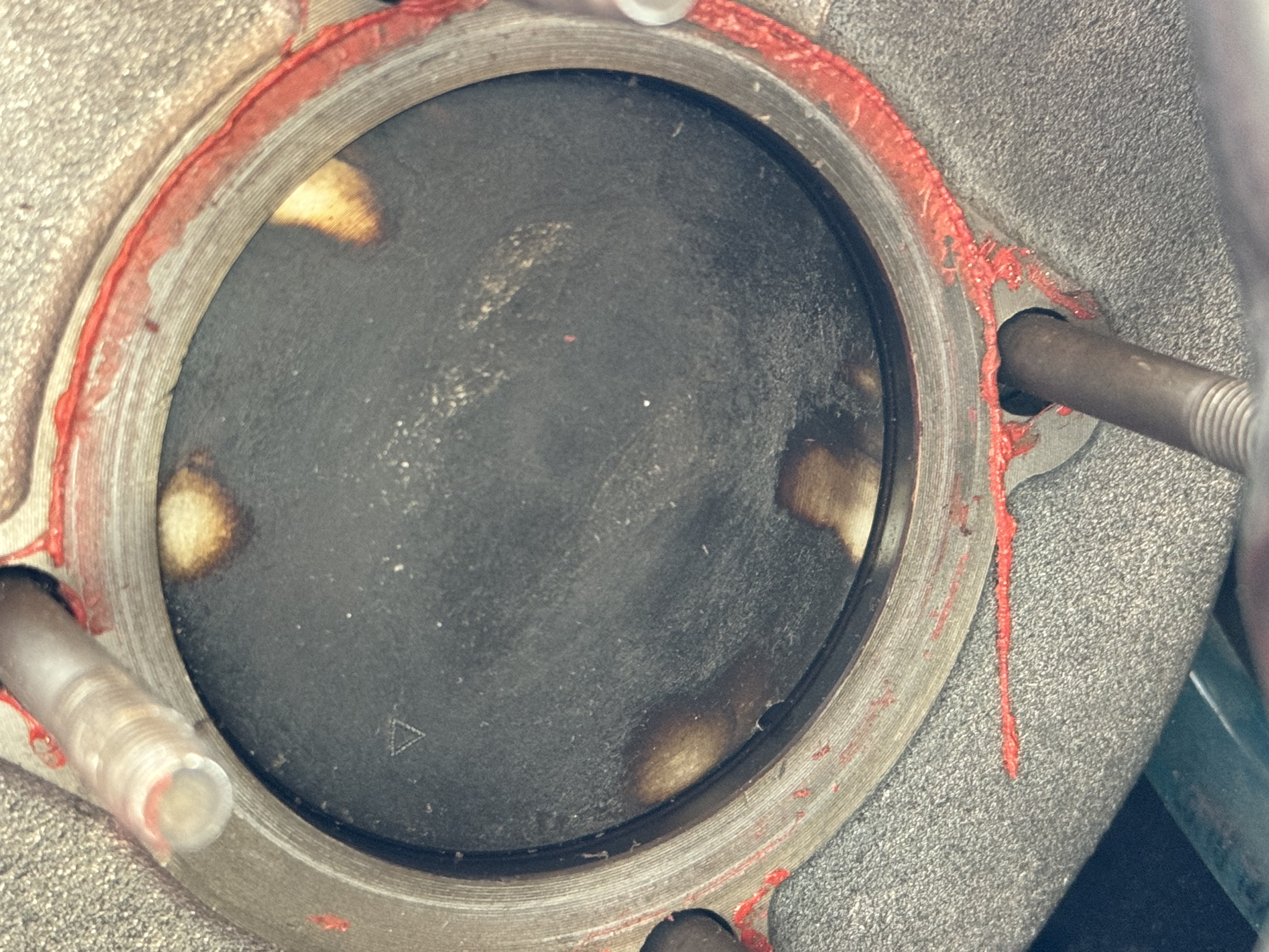

    Hallo Liebe Vespa Community,
    ich habe bei meiner Vespa PX150 (BJ 2011 - 1.750km) ein Polini Kit mit 177ccm eingebaut.
    Bei SIP das komplette Kit gekauft (Polini Zylinder und Kolben, Luftfilter, SI-24 Vergaser, Kupplungsbeläge, 22Z Primärübersetzung, ...)
    Wollte die Vespa jetzt nach dem Umbau von meinen Eltern zu mir überstellen und nach ca. 1h Fahrt und 70km hat das Hinterrad blockiert und ist ausgegangen (knapp 100km/h). Danach nochmal kurz gelaufen und dann war finito.
    Ich habe den Zylinderkopf mittlerweile demontiert und der Kolben sowie der Zylinder beim Überströmer hat eine kleine Macke --> siehe Fotos im Anhang).
    Was kann der Grund gewesen sein?
    Noch ein paar Hintergrundinfos:
    - Zündung eingestellt - 19° mit Blitzpistole eingestellt
    - Vergaser abgedüst - HD125 - zieht schön durch - keine Stotterer und magert nicht ab
    - Ölverbrauch sollte gepasst haben, neues Öl war im Schlauch der Ölpumpe (andere Farbe) und auch der Ölstand ist schön nach unten gegangen (möchte wenn möglich auch weiterhin mit Ölpumpe fahren).
    Was mir beim Zerlegen noch aufgefallen ist. Beim Kit von SIP war eine NGK B8HS Zündkerze mit dabei. Habe die Vespa dann noch schnell in die Werkstatt für das Pickerl gestellt und dort hat mir der Mechaniker eine BR7HS eingebaut, da sie wie ich sie hingestellt habe noch nicht ganz sauber gelaufen ist (hatte noch nicht die richtige Düse usw). Kann der falsche Wärmewert (7 statt 8) ein Problem verursacht haben?
    Und das Brennbild am Zylinder, ich weiß nicht, ob das gut ausschaut? Farbe der Kerze war ein schönes Rehbraun.
    Bitte um Hilfe - sollten noch wichtige Infos abgehen - bitte einfach schreiben - vielen Dank!
    LG Raphael :-6

    Hast du den Zylinder mal gezogen? Da ist am Kolben und am Überströmer ( Zylinder) , ein Stück weggebrochen ? Welche Kolbenbolzenclips hast du verwendet?
    P.S. Hattest du vor dem Einbau den Zylinder entgratet ?
    Einmal editiert, zuletzt von Kawitzi (June 9, 2024 at 16:56)

    Fehler Nummer 1.! Die Drähte(Clips) sind genau für den Polini abgestimmt! Die Originalen passen nicht in die Rundungen der Clips… Entgratet hast du den Zylinder auch nicht.
    Mit Zylinder ziehen meine ich! Den Kolben freilegen, dann siehst du auch die Bescherung :0( Leider ist beides jetzt hin.

    Oje - kann man nur durch die beiden Montagefehler (falsche Clips + nicht entgraten) auf die Fehlerursache schließen?
    Und wenn Du von Zylinder entgraten sprichst, wie viel soll ich dem neuen Zylinder dann nehmen? Bei allen Kanälen etc einfach mit einer Feile die Kanten brechen?
    Kolben auch irgendwie bearbeiten?
    Ja Zylinder habe ich ein bisschen angehoben, habe auf der Lauffläche beim Kolben aber keine Beschädigung feststellen können (soweit ersichtlich, habe ihn noch nicht ganz runtergenommen, da ich nicht das passende Werkzeug für den Motorausbau hatte).
    Zu retten ist hier dann nichts mehr, oder? :-1

    Leider nein, weil Teile schon ausgebrochen sind und der Motor ja schon nicht mehr anspringt :rolleyes:! Entgraten geht ganz einfach mit einer Nagelfeile(kurz drüber und mit der Fingerkuppe spürst du, dass die Kanten nicht mehr so scharf sind.
    Zylinder ziehen, geht auch bei eingebauten Motor! Du musst nur die Stehbolzen rausdrehen… Wichtig ist auch beim Einbau, dass du den Zylinder auszentrierst ! Da gibt es extra Zentrierhülsen zu kaufen. Die steckst du, es sind zwei, gegenüber im Zylinderkopf rein.

    Davon unabhängig, dass ich Kawitzi zustimme, gefällt mir auch die Dichtmasse am Kopf nicht. Das kann zu Falschluft führen und Dein Kolbendach könnte so eine Geschichte erzählen.
    Der Kopf wird ohne Dichtmasse mit 18 NM über Kreuz angezogen.
    Wenn Du den Zylinder demontiert hast und Stücke/Clips fehlen, musst Du den Motor öffnen. Nur mit Glück hat sich nichts am Drehschieber verewigt.

    Komme erst am Wochenende zum Ausbau des Motors. Als ich den Kopf runtergenommen habe, habe ich viele kleine Späne runtergewischt, auch ein etwas größeres Stück (Ausbruch vom Kolben oder Zylinder). Clip konnte ich auf der einen Seite sehen, dass der noch drinnen ist. Ich hoffe einfach, dass ich Glück hatte und das Thema mit neuem Zylinder, Kopf, Bolzen und Kolben erledigt ist.
    Vespa lief bis zur letzten Sekunde wirklich sehr sauber - kein Leistungsabfall/Rasseln/Stottern/ ... und dann kam ein Schlag und das Hinterrad blockierte. Also vielleicht hat sich hier wirklich der Kolben durch den Clip nicht wie gefordert bewegt und dann hat die Kante beim Grat angeschlagen?
    Infos inkl. Fotos lasse ich Euch asap zukommen.
