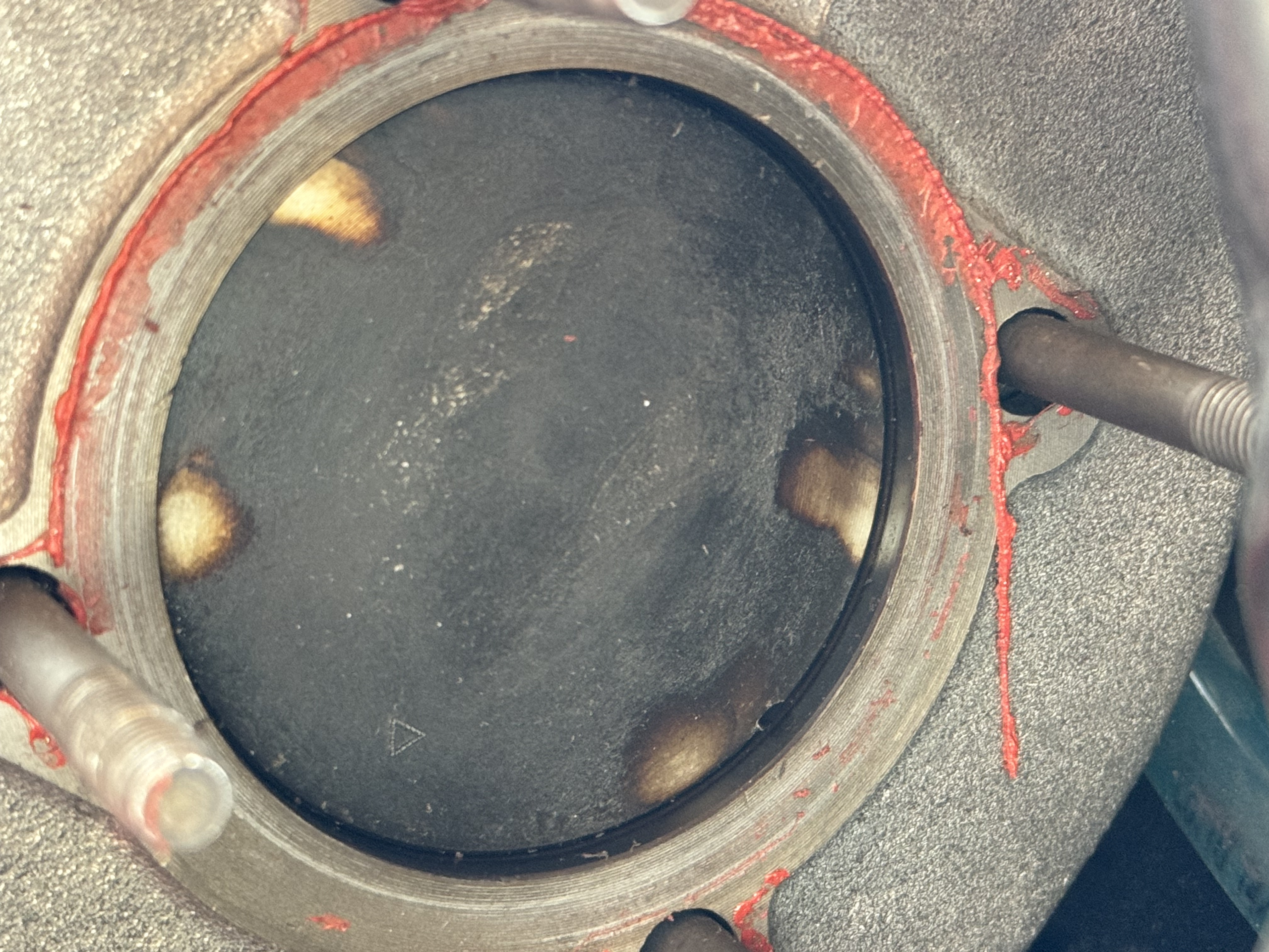

Ich habe den Zylinderkopf mittlerweile demontiert und der Kolben sowie der Zylinder beim Überströmer hat eine kleine Macke --> siehe Fotos im Anhang).
Was kann der Grund gewesen sein?

Davon unabhängig, dass ich Kawitzi zustimme, gefällt mir auch die Dichtmasse am Kopf nicht. Das kann zu Falschluft führen und Dein Kolbendach könnte so eine Geschichte erzählen.
Der Kopf wird ohne Dichtmasse mit 18 NM über Kreuz angezogen.

Mache mal bitte Fotos vom Schaden …

Komme erst am Wochenende zum Ausbau des Motors. Als ich den Kopf runtergenommen habe, habe ich viele kleine Späne runtergewischt, auch ein etwas größeres Stück (Ausbruch vom Kolben oder Zylinder). Clip konnte ich auf der einen Seite sehen, dass der noch drinnen ist. Ich hoffe einfach, dass ich Glück hatte und das Thema mit neuem Zylinder, Kopf, Bolzen und Kolben erledigt ist.
Vespa lief bis zur letzten Sekunde wirklich sehr sauber - kein Leistungsabfall/Rasseln/Stottern/ ... und dann kam ein Schlag und das Hinterrad blockierte. Also vielleicht hat sich hier wirklich der Kolben durch den Clip nicht wie gefordert bewegt und dann hat die Kante beim Grat angeschlagen?Infos inkl. Fotos lasse ich Euch asap zukommen.
