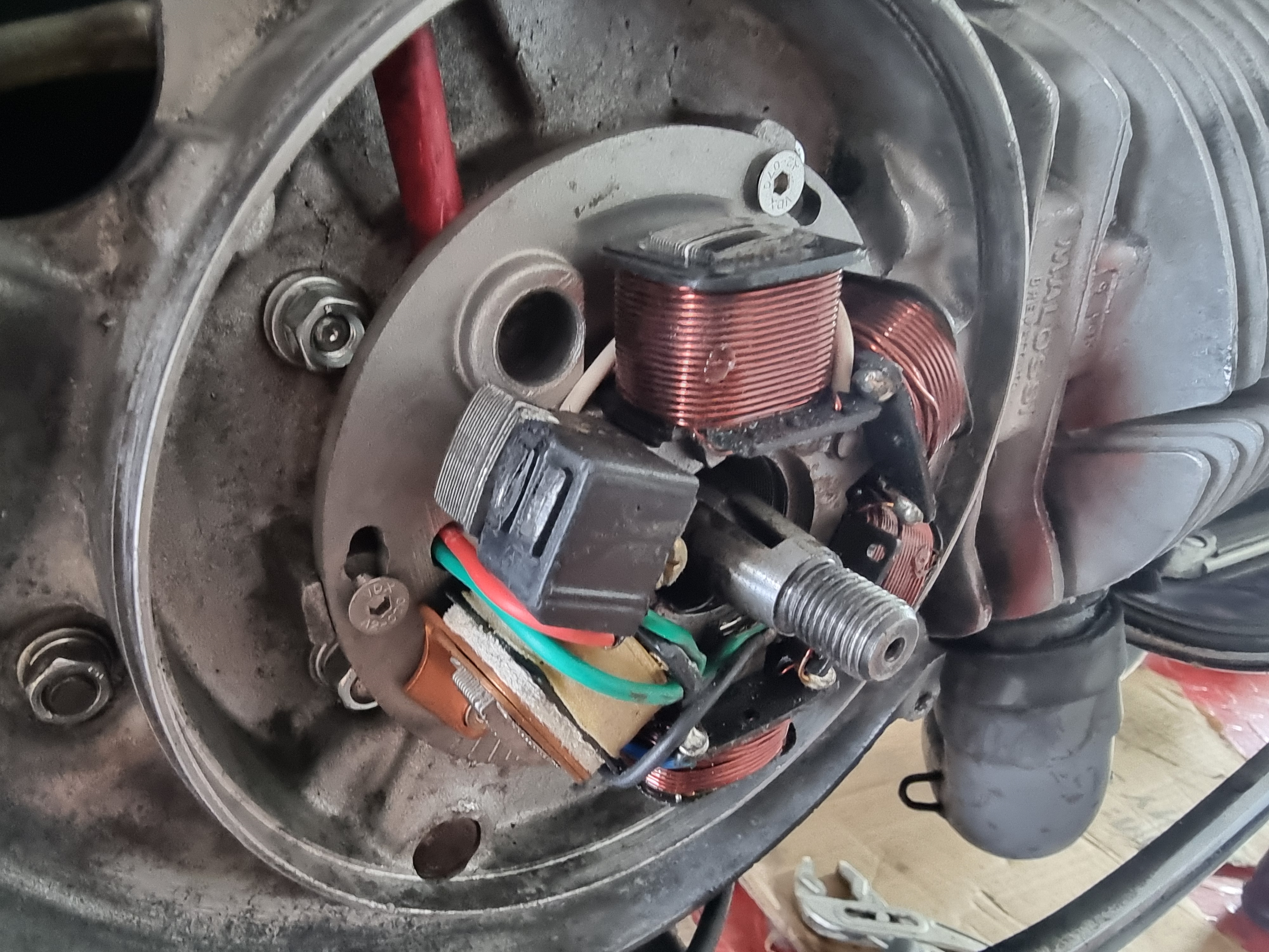

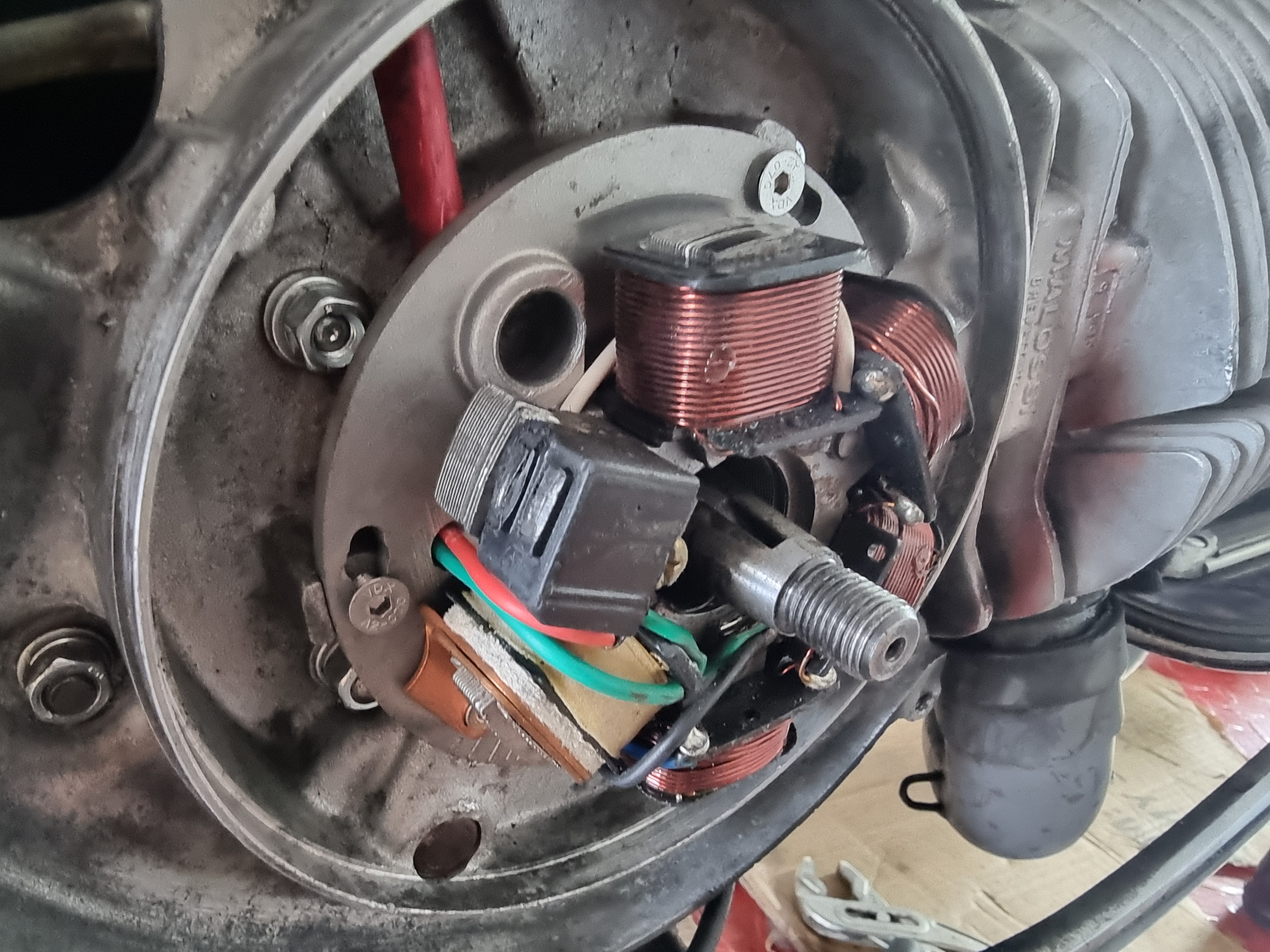

ich habe in meiner VBB einen PX200 Lusso Motor verbaut. Zusätzlich ist noch ein Malossi 221 drauf.
Jetzt habe ich das Problem, dass wenn ich die Kupplung ziehe (ohne Gang einzulegen) der Motor ausgeht. Das Killkabel habe ich von der CDI abgezogen, der Fehler bleibt. Somit schließe ich ein elektrisches Problem aus.
Jetzt habe ich gelesen das es sein kann, dass das Lager der Kurbelwelle Zuviel spiel hat, damit die Zündung nicht mehr funktioniert. Mir stellt sich jetzt nur die Frage wie ich das am einfachsten Prüfen kann. Habt ihr hier eine Idee für mich.
