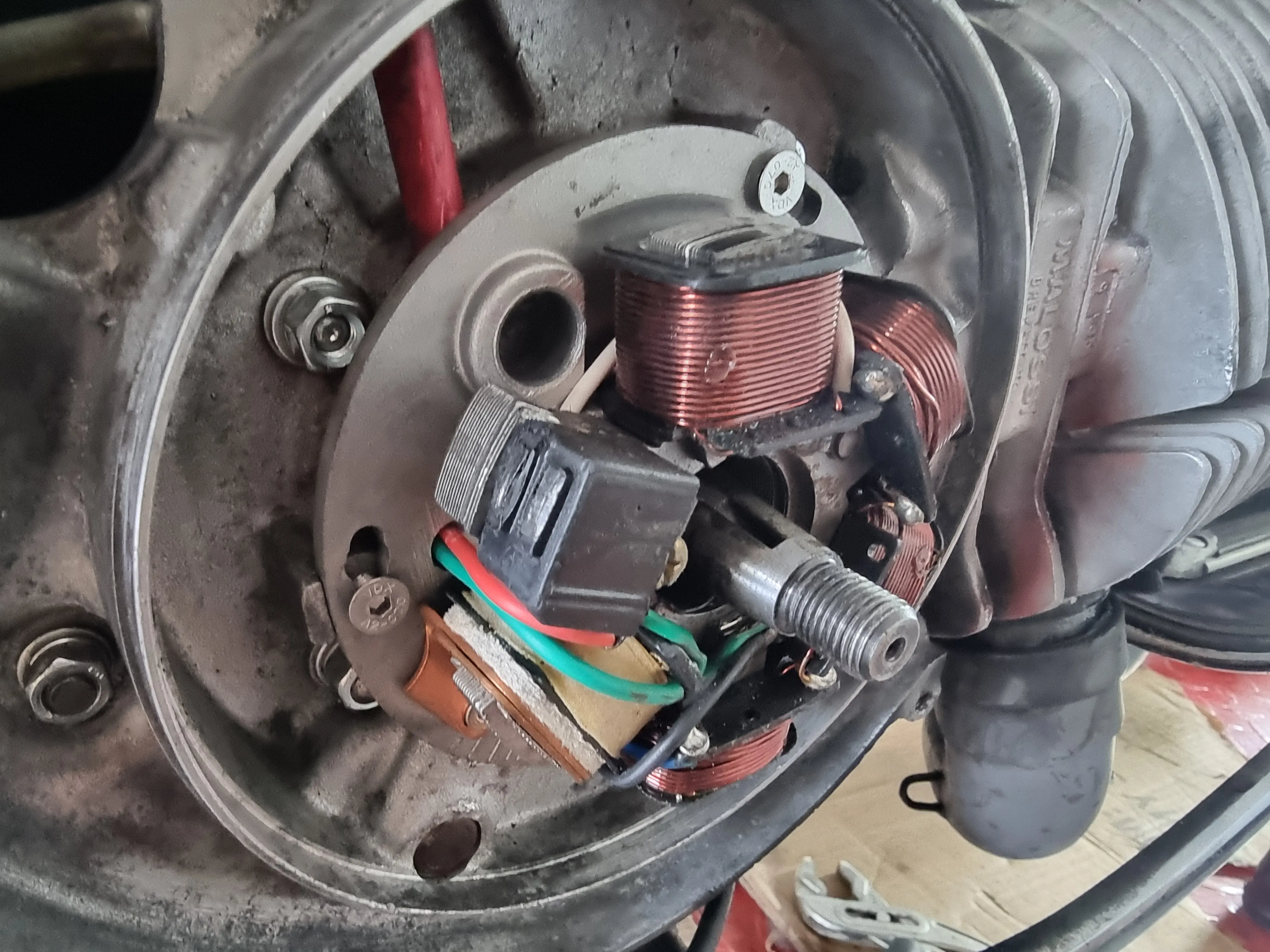

    Der Motor konnte ich durch anschieben zum laufen bringen, jedoch hat er, vor allem bei höherer Drehzahl, Zündaussetzer.
    Ich habe das Lüfterrad abgenommen und habe gesehen das es am Pickup geschliffen hat. Ein richtiges Spiel der Welle konnte ich aber nicht feststellen. Ist es schon ein Zeichen das die Lager defekt sind?

    • August 9, 2024 at 09:48
    Dein Pickup sieht mitgenommen aus. Ich würde Dir ans Herz legen, die Zündgrundplatte fachmännisch zu befestigen. Mit Senkkopfschrauben ist sie das in jedem Fall nicht.
    Ich glaube nicht, dass die so fest sitzt und stelle mal in den Raum, dass weniger die Lager, als viel mehr die Zündgrundplatte selbst sich bewegt.
    Dein Auspuff scheint auch nicht korrekt auf dem Flansch zu sitzen.
