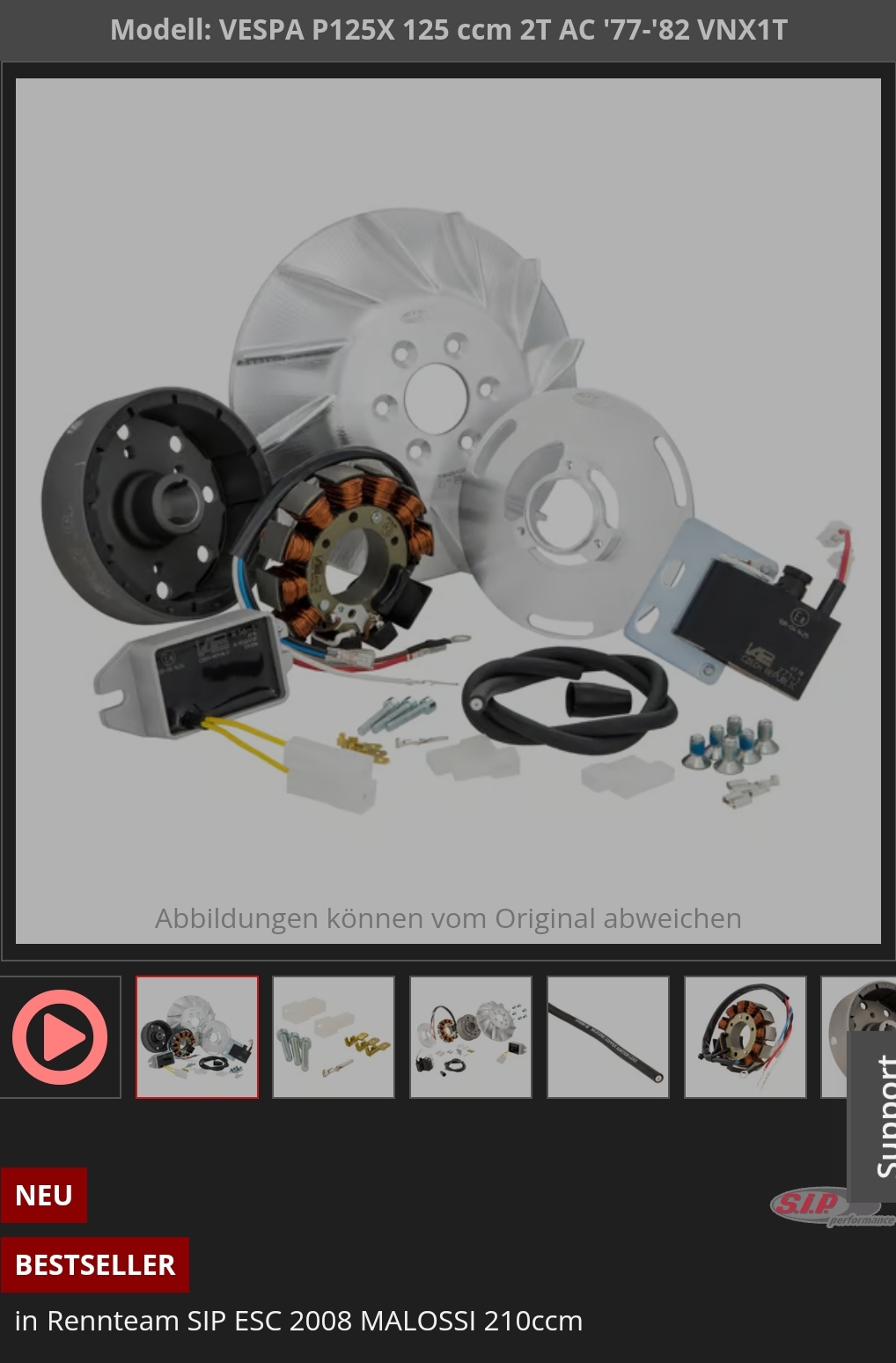

    Hallo zusammen. Diese woche habe Ich das Lüfterrad demontiert und mir die Zündung unter die Lupe genommen. Zu meinem erschrecken habe Ich festgestellt das am Kondensator rumgelötet worden ist. Er wurde warscheinlich vom Vorbesitzer ersetzt. An einem Kabel des Kondensators hingen nur noch 2 Drähtchen des einmaligen Kabels dran.:-4 folge dessen habe Ich mich entschieden eine Kontacktlose Zündung einzubauen. Es ist die Sip Performance by Vape Road 12v AC zündung. Nun habe Ich mich über den einbau dieser Zündung infromiert und nach dem bestellen festgestellt, dass die Grundplatte der Zündung 5 Kabel hat sowie die momentan eingebaute Zündung. Allerdings habe Ich in den Videos bemerkt, dass 3 von diesen Kabeln an die Cdi gehen und Ich somit nur 2 Kabel der neuen Zündung habe die Ich mit den rest des kabelbaumes verbinden muss. Das problem ist das Ich im Kabelkasten insgesammt 5 Kabel habe die in den Rahmen führen. Könnte mir einer eine erklärung bieten wieso meine Vespa soviele Kabelanschlüsse hat und ob Ich diese Zündung dem entsprechend nicht verwenden kann? Danke im vorraus für die Antworten.
    Lg Luca

    Wenn Du vor dem Bestellen gefragt hättest-- hätte ich Dir zb diese Empfohlen...
    Zündung -CIF Grundplatte- Vespa PX Lusso Elestart (mit Batterie 1984-1997) - 7 Kabel - auch passend für PX alt (1981-1983) wenn Rundstecker entfernt wird | Zündungen | Zündung | Motor | Scooter Center (scooter-center.com
    sind Schaltpläne zum Einbau dabei??

    Du hast einen Kabelbaum für Vespa mit Batterie, hast aber eine Zündung gekauft, die für Modelle ohne Batterie ist, wenn ich mich nicht irre.

    Oh okey aber es ist doch die 12v variante soviel ich weiss ist diese doch mit Batterie oder irre ich mich?

    PX alt 12 V....ohne Batterie 5 Kabel...Px alt mit Batterie 7 Kabel...
    Vape Zündung ist eine neuentwicklung..muss meistens Kabelbaum geändert werden...
    muss mich gleich nochmal reinlesen was da Sip gemacht hat--- ob es eine version gibt mit P&P...
    Vape ist nicht schlecht...aber sehr teuer

    Meine px alt ist mit batterie und hat von der zündung aus aber nur 5 kabel. Der Kabelbaum sollte aufjedenfall ersetzt werden aber ich wollte mir das sparen bis zur carrosserie revision.
