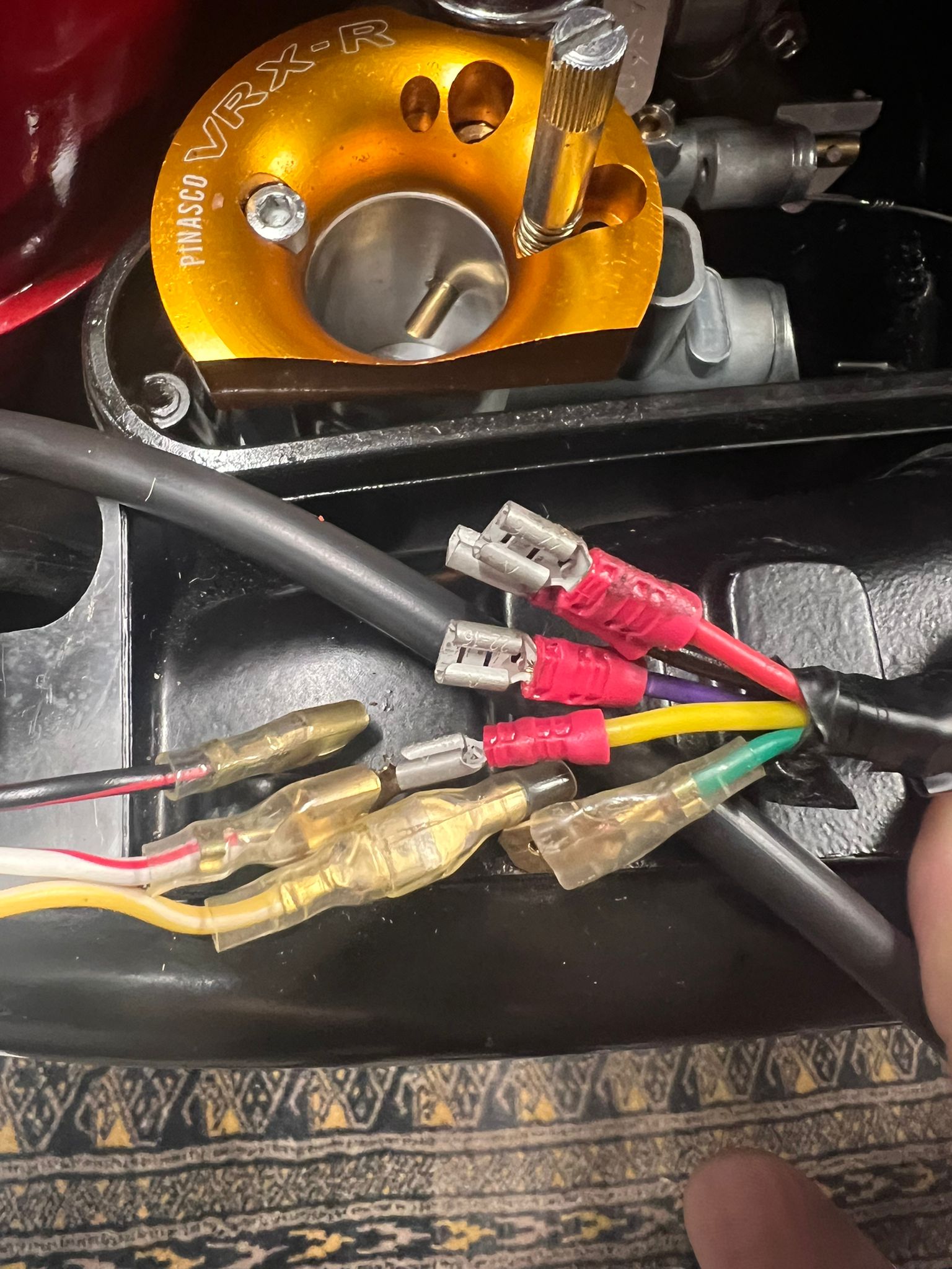

    Hallo, ich steh auf dem Schlauch und benötige Eure Hilfe.
    Ich habe ein Pinasco 251 Motor mit passender Flytechzündung in meiner PX verbaut bekommen.
    Leider nicht angeschlossen. Nun reicht mein Elektrikwissen nicht so weit und ich komm mit den Anschlüssen und Farben nicth zurecht.
    Ich würde das schwarz/rote Kabel das in die CDI mit einem grünen Kabel gekoppelt wurde, wieder an den Kabelbaum der Vespa grün anschließen.
    rot und gelb hätte ich vom Kabelbaum verbunden und das weiß/roteKabel von der Zündung auf lila gelegt vom Kabelbaum.
    schwarz vom Kabelbaum hätte ich an die CDI Masse gelegt.
    Fehlt noch das gelbe Kabel von der Zündung...
    Hoffe Ihr könnt mir helfen.
    Grüße
    Ingo

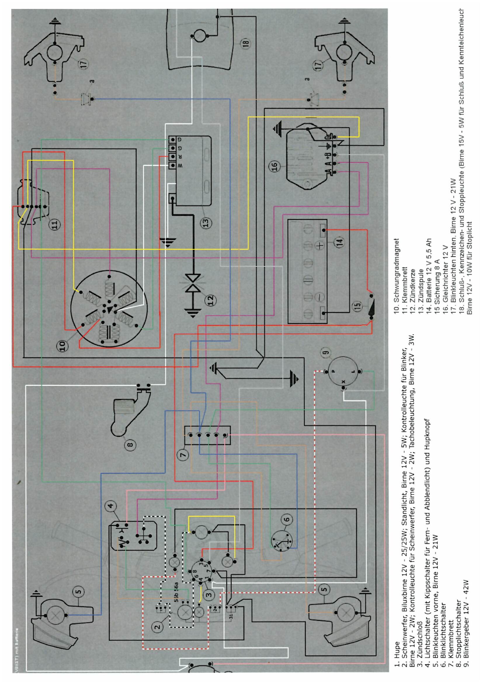

    Da gibt's doch bestimmt einen Anschlussplan dabei, oder?
    Was sagt der denn ?

    Hab den passenden Schaltplan gefunden
    Vespa PX200 Lusso, Vespa 50 special
    3,014
    31,322
    5,641
    • September 25, 2024 at 14:31
    Ok, das ist der von der Vespa.
    Und nun kannst du anhand des beiliegenden Anschlussplans der Flytech die Zündung anschließen.

    Also ich hab mich jetzt mal durchgewurschtelt, könte das so passen:
    Kabelbaum rot und gelb verbinden (Batterieladung)
    Zündung schwarz/rot auf Kabelbaum grün (kill)
    Zündung gelb auf Kabelbaum lila (Licht)
    Kabelbaum schwarz auf Masse
    Zündung rot/weiß ohne Funktion oder zum laden auf Kabelbaum gelb/rot!?
