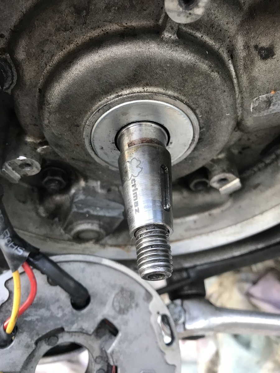

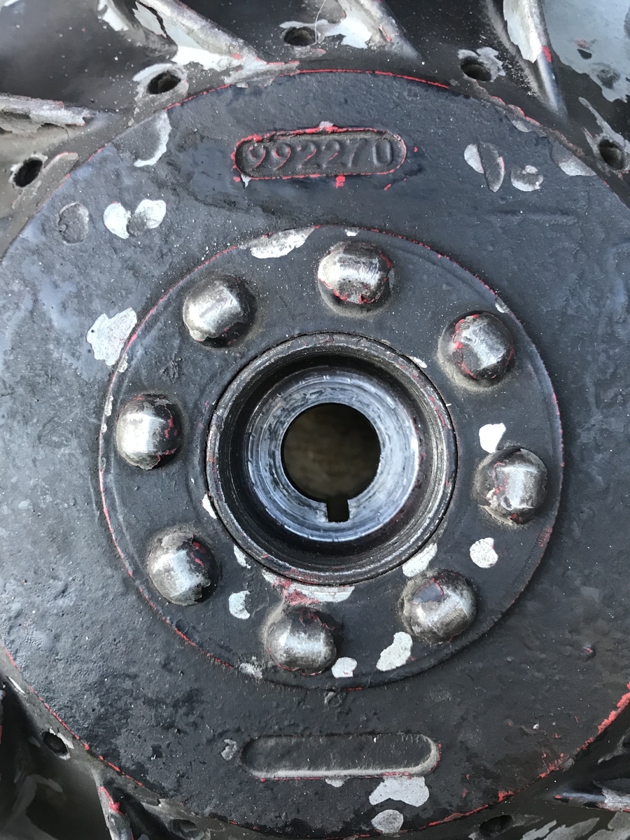

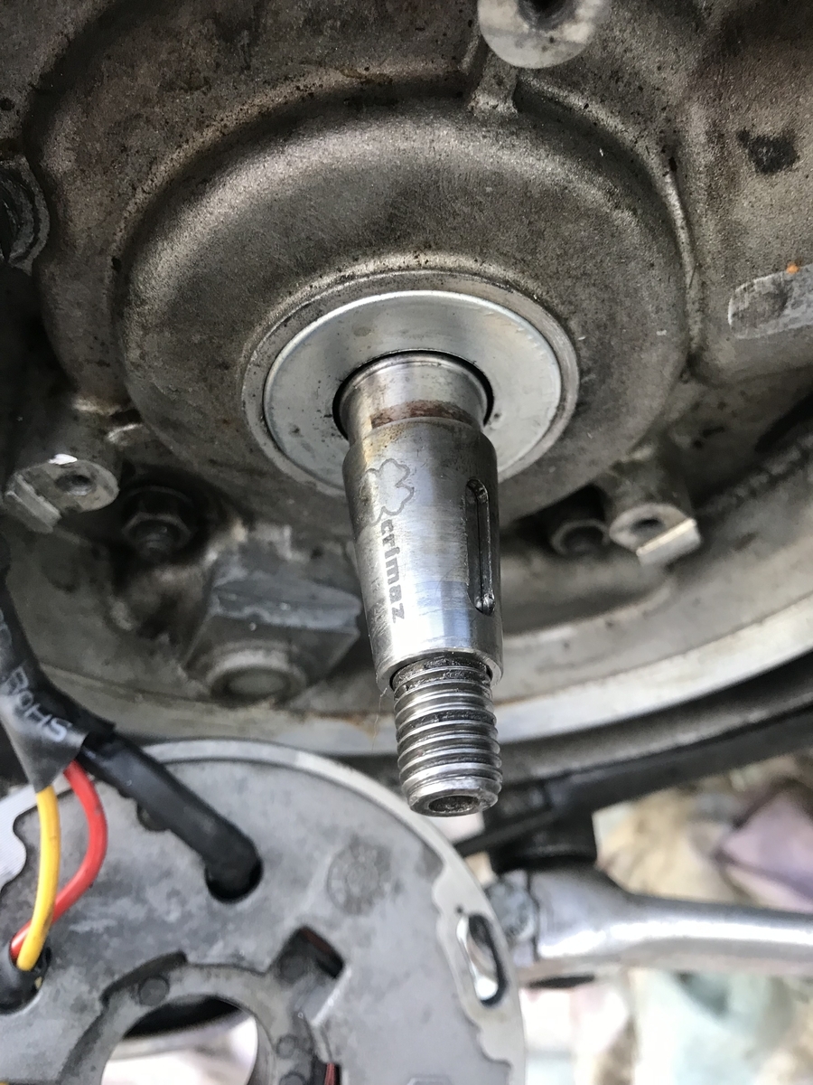

    Moin! Ich hab ein neues Pferd aufm Hof, ne PX 125 ohne Batterie, aber irgend nem alten Motor. Problem hier ist dass das Polrad von einer neueren PX mit dicken Konus mittels Adapterhülse auf einer kleinen Kurbelwelle verbaut ist und ich hab nun immer wieder Probleme das dieses Adapter nix taugt, es sitzt zwar alles an Ort und Stelle, aber der ZZP verstellt sich immer wieder weil es eben nicht das richtige Polrad zur KW ist. Jetzt suche ich nach nem passenden Polrad für den dünneren Konus welches aber über die Spulen der Grundplatte geht. Welches kann man nehmen, wonach muss ich suchen?
    Oder ist es sinniger den Motor zu öffnen und eine neue KW mit dickem Konus zu verbauen.
    Ich hab gelesen das die PX 80 wohl nen kleineren Konus hat… wäre das meine Lösung?
    Besten Dank, ich hoffe man versteht was ich meine :-3

    Das solltest Du konkretisieren. Welches Motor-Präfix hast Du? Ich lese daraus Motor Sprint oder vergleichbares.
    Es gibt dafür eine Conversionwelle mit PX-Konus, die bestens funktioniert. Wie sieht Deine Kontaktfläche am Polrad mittlerweile aus? Welche Zündung ist bei Dir verbaut? Ist es eine PX alt mit Zündungsumbau?
    Bitte erst Ausgangsbasis durch Informationen schaffen. Dann sind Antworten auf Deine Fragen möglich. Bilder schaden auch nicht.

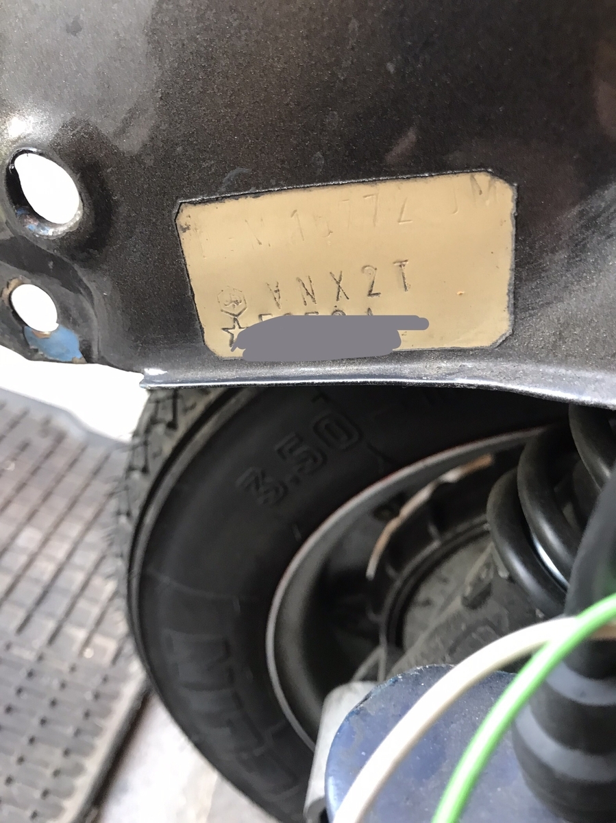

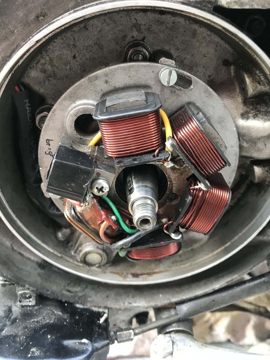

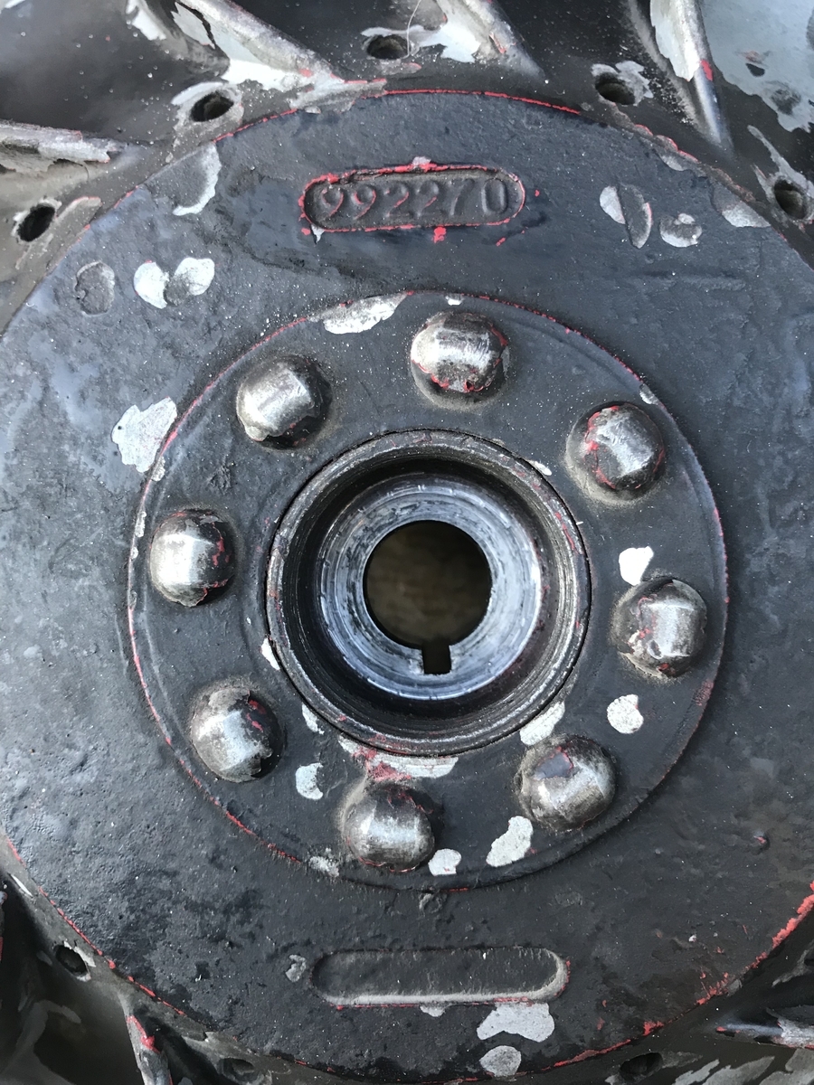

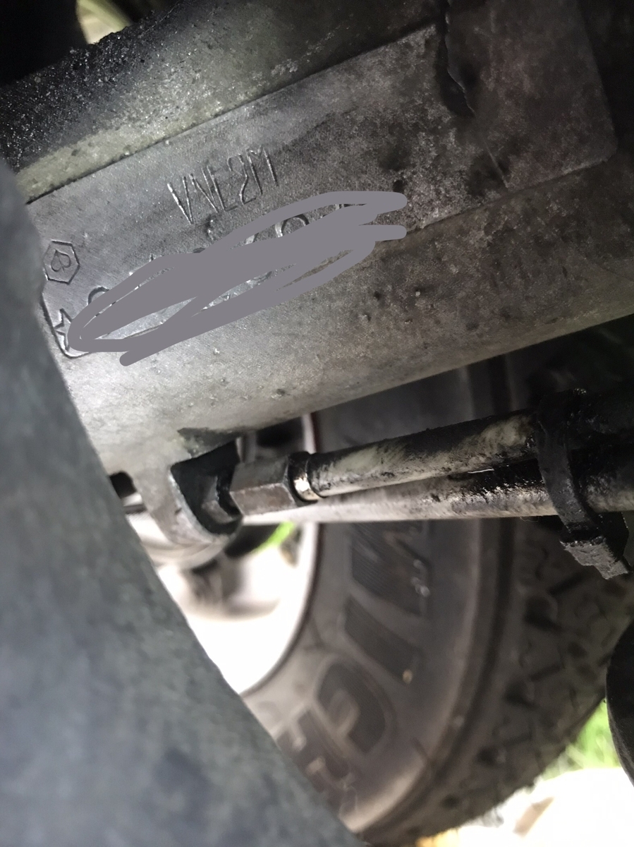

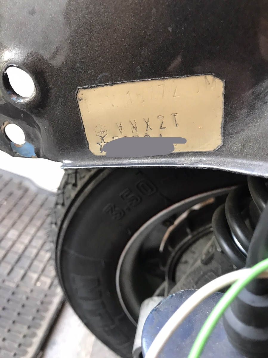

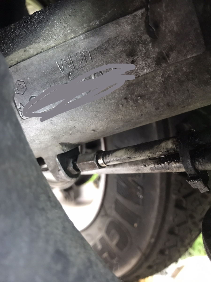

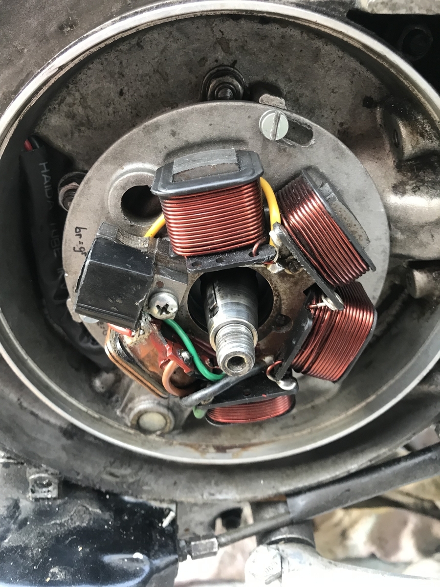

    So, ich hab dann mal geschaut was ich so an Nr. finden konnte:
    VNX2T Rahmennr…
    MotorNr. VNL2T
    GruPla Nr. CEM 135/A2 aus 06
    Polrad Nr. 992270
    Fotos versuche ich später hochzuladen.
    Ich vermute mal das es eine PX alt ist mit Zündungsumbau. Die Zündung z.B. lässt sich nicht auf IT stellen, da die Langlöcher nicht passend zum Motorgehäuse sind, Aktuell stand sie auf A, verdrehen nur weiter vor A möglich.
    Besten Dank

    • June 14, 2022 at 20:36
  • Tanatos
    1,364
    8,678
    1,446
    Rheinau, Schweiz
    PX/T5/VNA
    • June 14, 2022 at 23:01
    VNX2T Rahmennr…
    MotorNr. VNL2T
    Polrad Nr. 992270
    Nicht der originale Motor - der ist von einer Sprint bzw. GT

    Schon mal besten Dank an dieser Stelle.
    Was heißt das jetzt für mich, welche Optionen hab ich? PX Kurbelwelle rein? Dann is da immer noch das Problem mit dem falschen ZZP, die GrPla lässt sich ja nicht weiter Richtung IT drehen…
    Dieses Adapter welches das Polrad auf der KW hält würd ich gern loswerden…

    • June 15, 2022 at 08:01
    also entweder die Kurbelwelle wechseln um die Zündung zu behalten
    oder
    die Zündung wechseln um die Kurbelwelle zu behalten...

    • June 15, 2022 at 08:48
    Moin, also wäre es der Grupla der PX egal welches Polrad da drumrum läuft.
    Würde eines von der PX 80 gehen? Hab irgendwo gelesen das da die KuWe kleine wäre. Oder explizit nach GT/Sprint Polrad suchen?
    Besten Dank!

    • June 15, 2022 at 09:03
    Also wenn du bisschen schrauben kannst und dir das zutraust, dann würde ich die KuWe wechseln (wie von Menzinger erwähnt) und den Motor gleich revidieren.
    Die PX-Zündung bietet dir 12V - die Sprint hat noch 6V (Stichwort Lichtausbeute, Blinker, etc.).
    Einfach wild Polräder mit ZGP mischen geht leider auch nicht (Stichwort Kontaktzündung).

    Die Kurbelwelle der PX80 hat ein kürzeres Pleuel. Der Stumpf ist identisch.
    Du hast mit dem Sprint-Motor noch ein ganz anderes Thema: streng genommen hat Deine PX keine Betriebserlaubnis mehr oder anders ausgedrückt, Du musst den Motor eintragen lassen. Wie Du das persönlich bewertest, ist natürlich Deine Sache.
    Ich würde erstmal den Motor zerlegen und mir dann Gedanken machen. Wer weiß, was Du vorfindest. Könnte auch ein 2-Kanaler sein. Dann würde sich fast anbieten, dass Du auf einen PX-Motor wechselst.

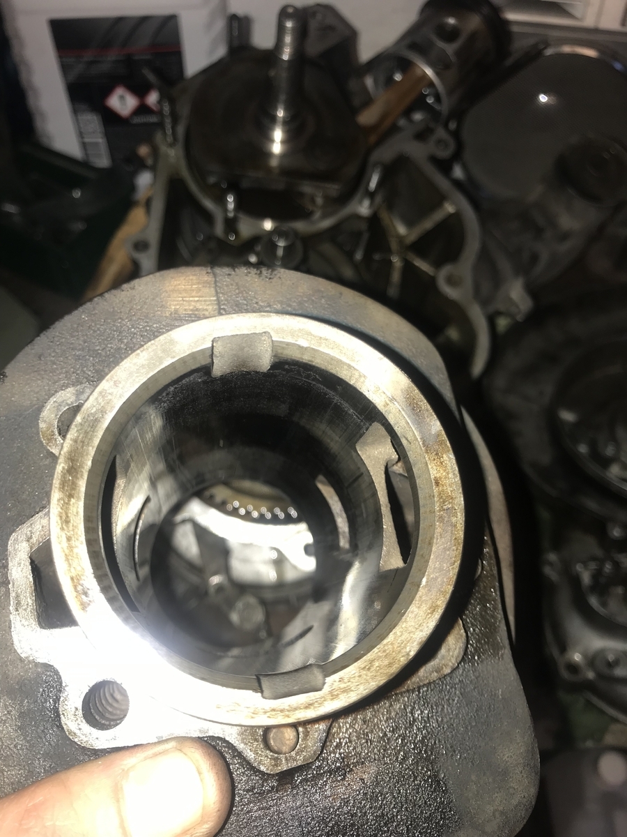

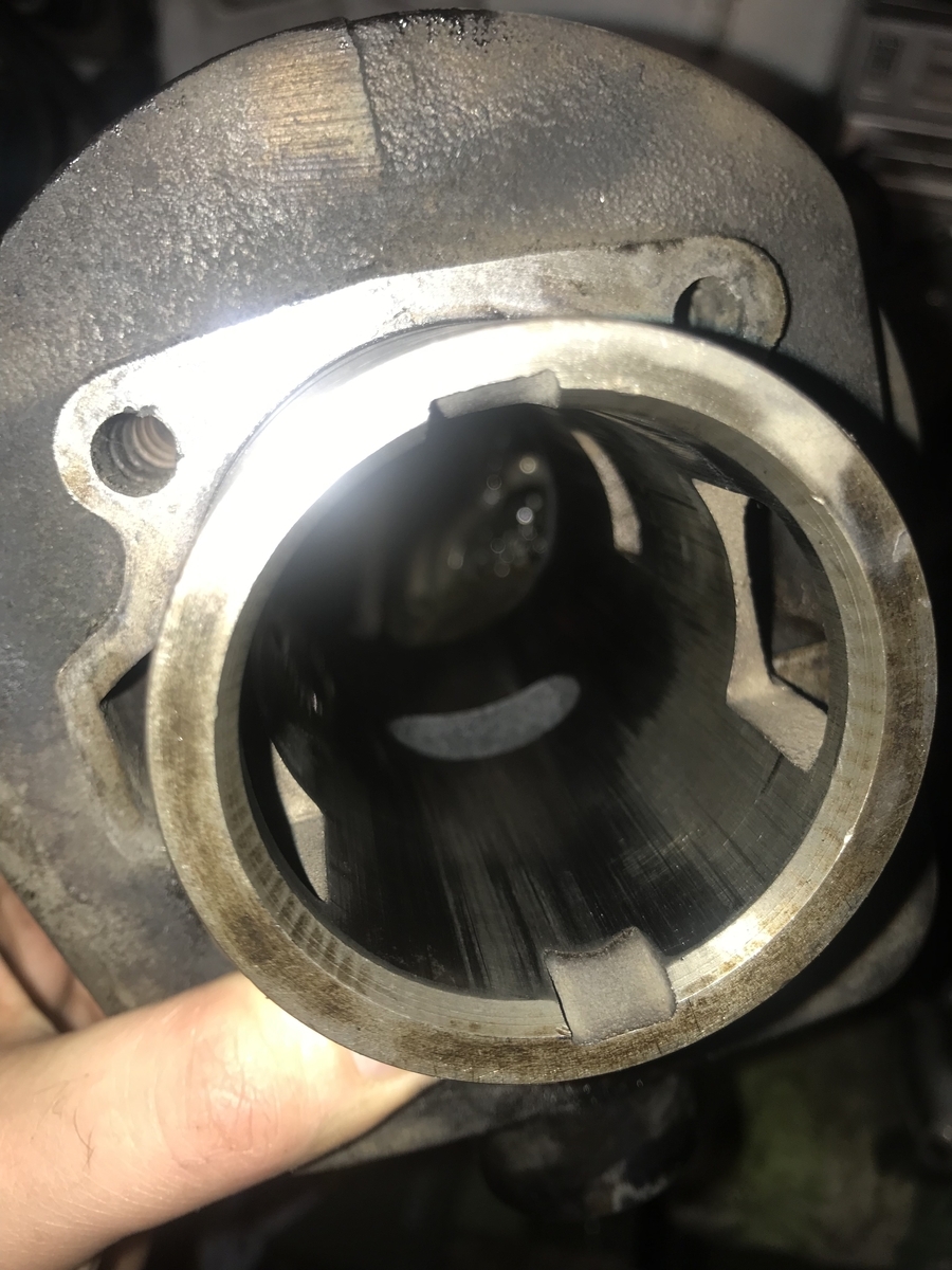

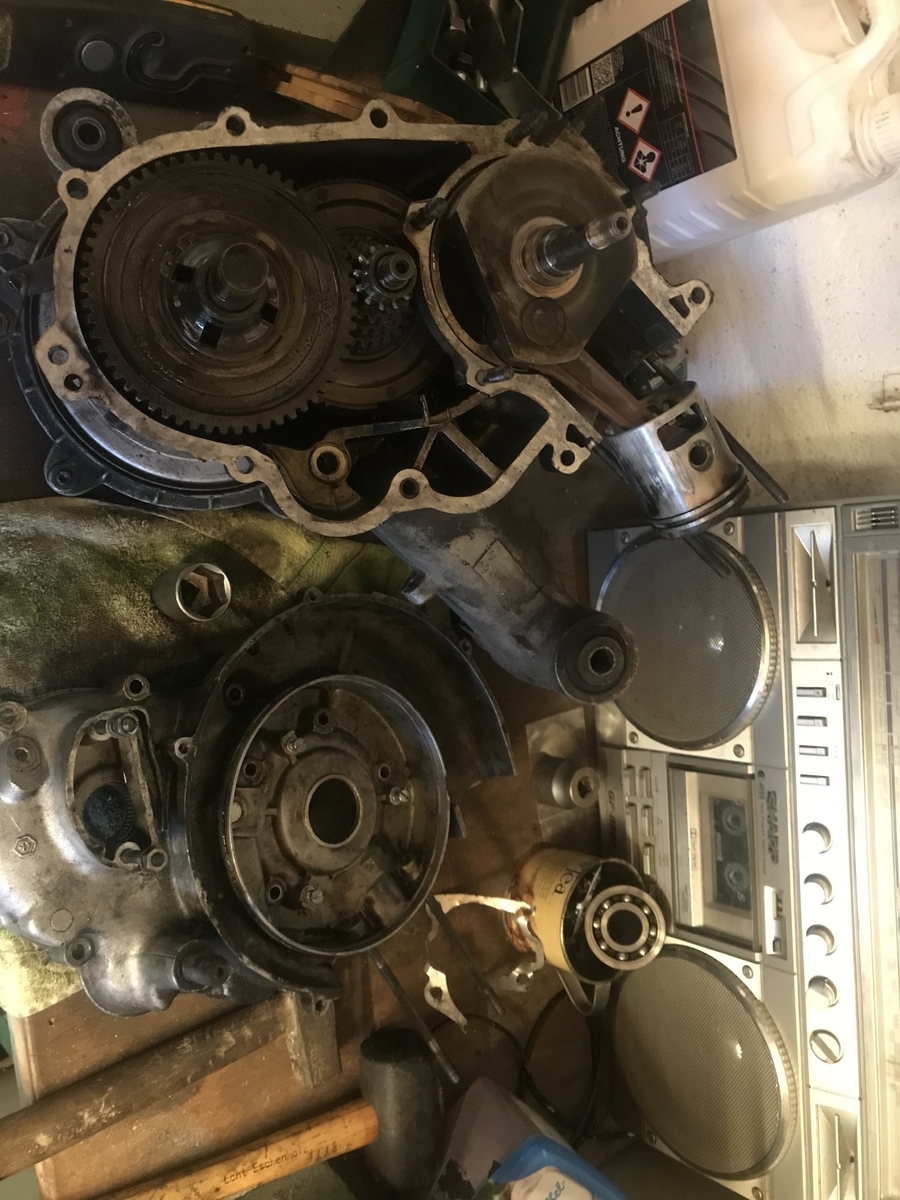

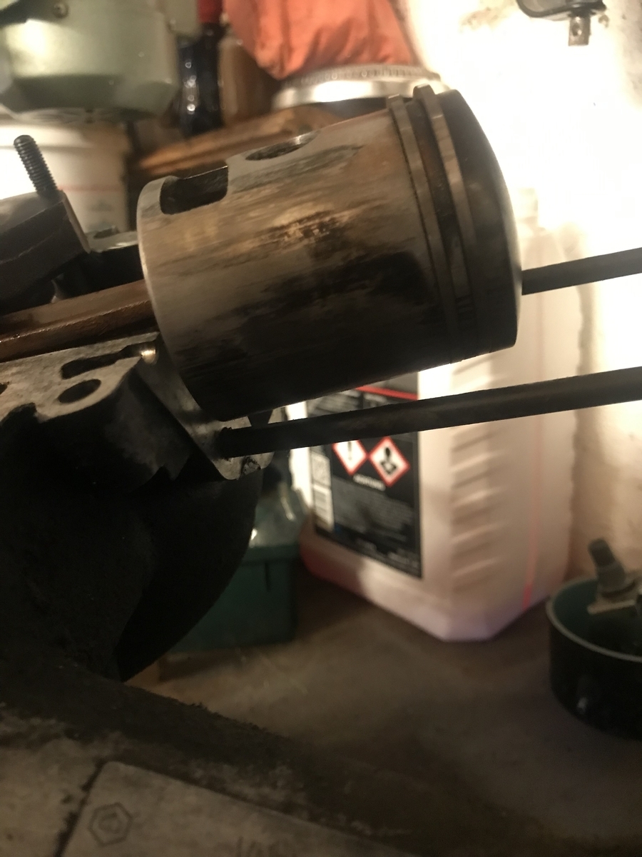

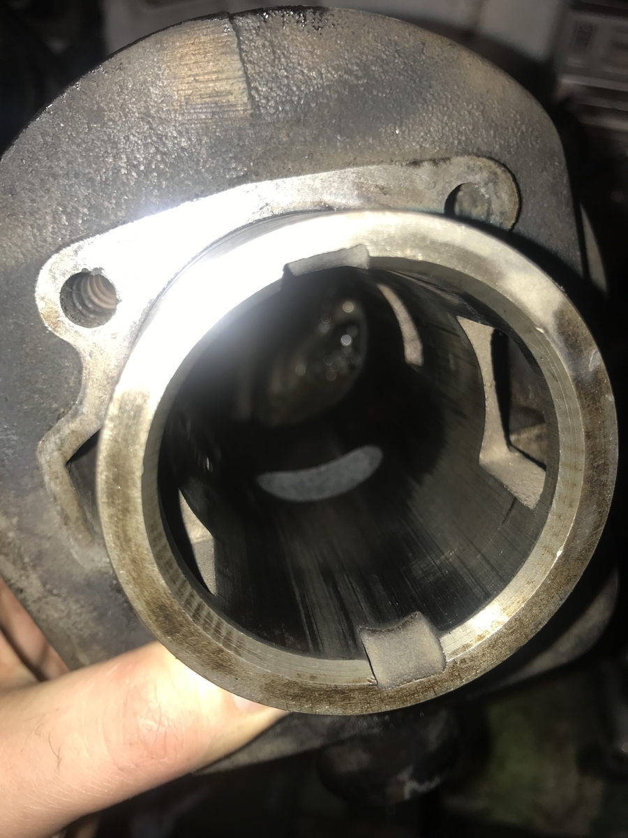

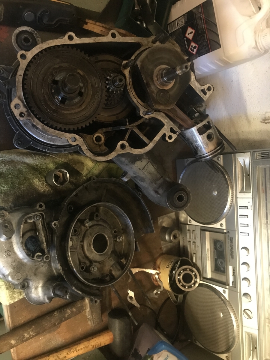

    So, Teile wie neue Conventionswelle, Lager, Dichtringe etc. sind bestellt, also mal heut den Motor aus der PX gezogen.

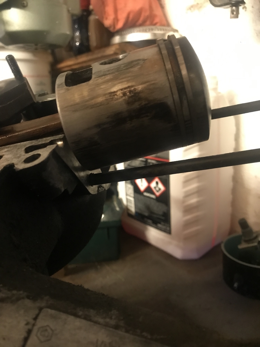

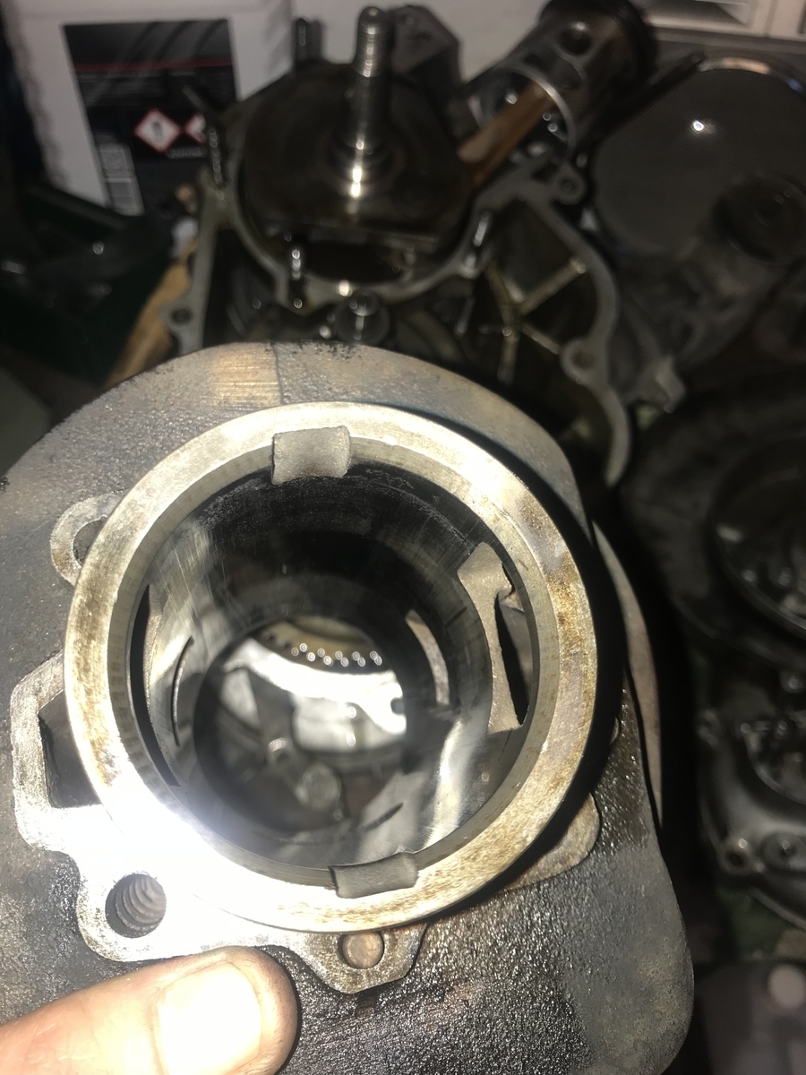

    Das Kurbelgehäuse stand voller Benzin, kaum Öl im Getriebe und das besteht auch zur Hälfte aus Benzin. Also schon mal auf gemacht den Kollegen. Der Kolben hat zweitaktertypische Klemmspuren, aber nix was ihn disqualifizieren würde. Das müsste doch ein 3 Kanal Zylinder/ Motor sein, oder?

    • June 22, 2022 at 06:11
    Wo ist denn der 3. Kanal ?
    3,781
    20,916
    3,411
    • June 22, 2022 at 06:13
    Deswegen mein Tipp zuerst den Motor zu zerlegen…

    • June 22, 2022 at 16:48
    Moin? Also isses ein zwei Kanaler? Bin vom Kolben ausgegangen, der hat 3 Fenster.
    Was bedeutet das für mich? Worin liegt der Unterschied zum PX Motor?
    Ich werd den jetzt trotzdem zurecht machen, hab ja keinen anderen hier und ich werd jetzt nicht nochmal zich hunderte in einen neuen Motor investieren um dann auch wieder festzustellen das der ne Überholung braucht.

    • June 22, 2022 at 18:12
    Zwischen 2- und 3-Kanal liegen gefühlt Welten.
