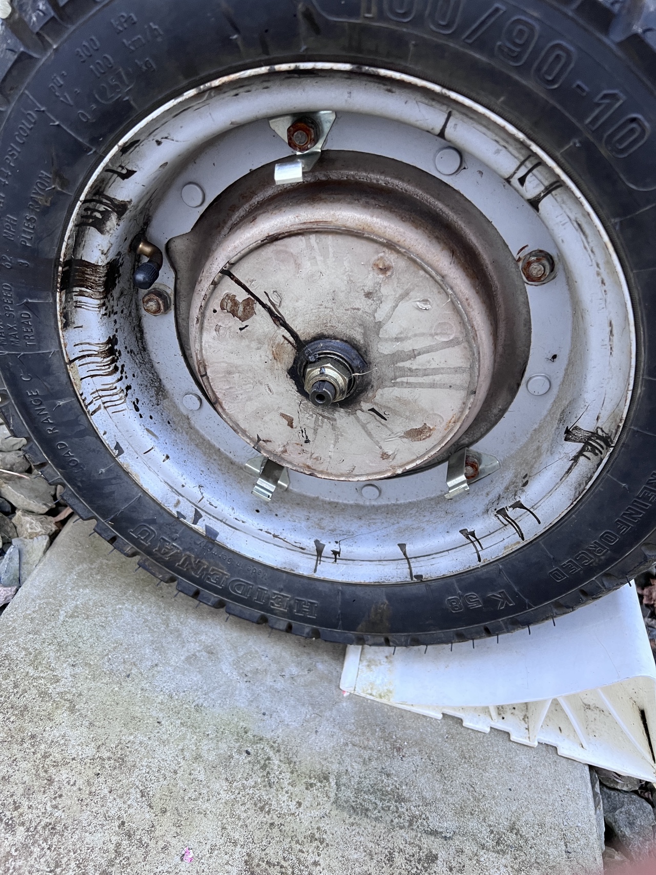

Was ist das für Öl an der Felge meiner Ape?
  • Ptdidi
  • November 10, 2024 at 13:18
  • Ptdidi
    250
    PX 80
    HAllo,
    was ist das für ein Öl ?
    Danke Euch

    Entweder aus dem Auspuff oder vom Simmerring der Antriebswelle. Trommel mal abnehmen und nachsehen

    OK. Danke. Auspuff glaube ich nicht. DAnn muss man aber den kompletten Simmering mit Achsmanschetten tauschen?

    Das sieht nacheiner Trommel hinten einer Ape 50 sus.
    Dann wäre es Fettaus der Nabe mit den zwei Radlagern, kein Öl
    .Wenn sich das so verflüssigt, ist meistens das äußere Nadellager heißgelaufen und meist auch zerstört.
