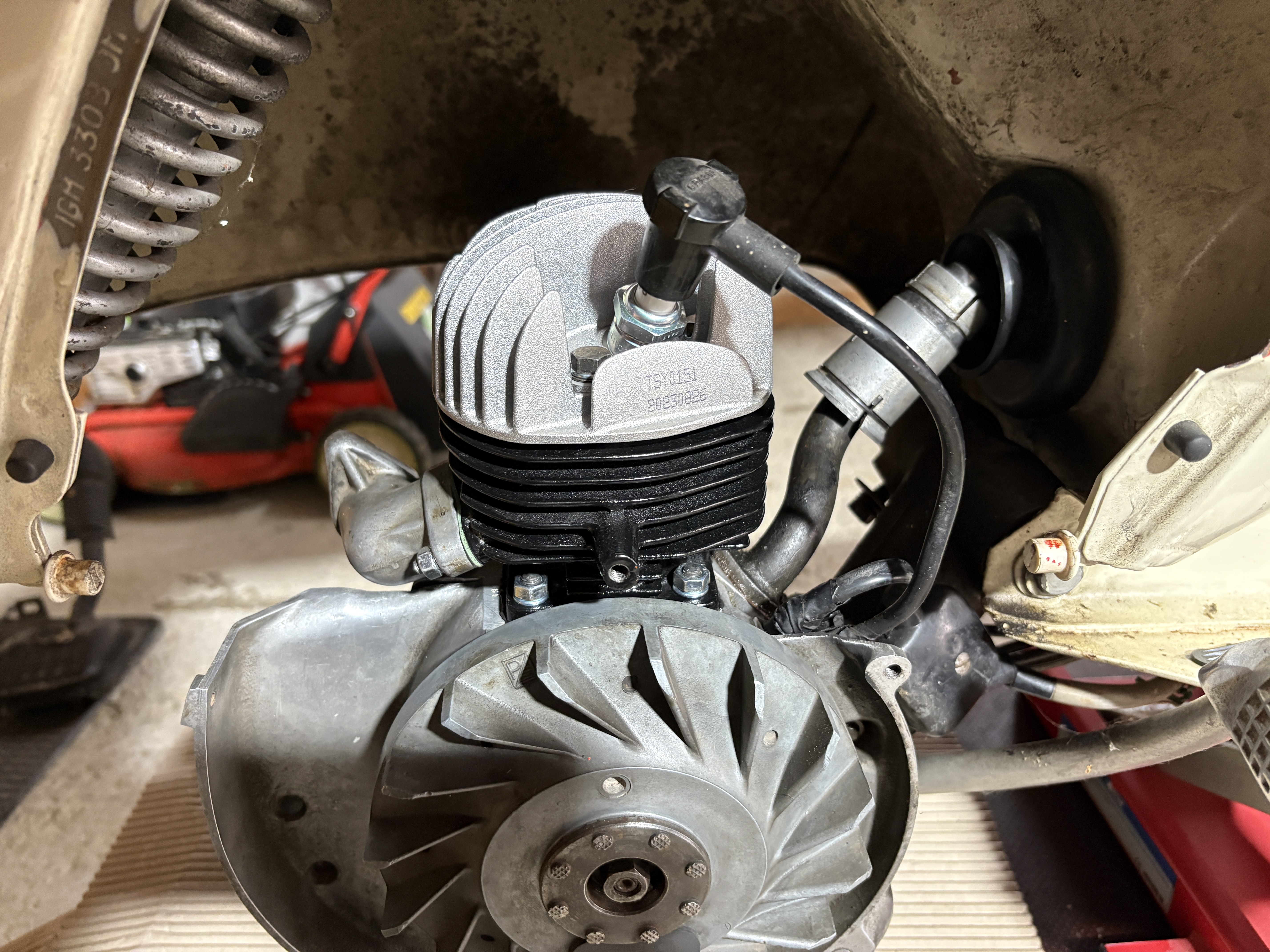

    • May 5, 2025 at 16:55
    • #63

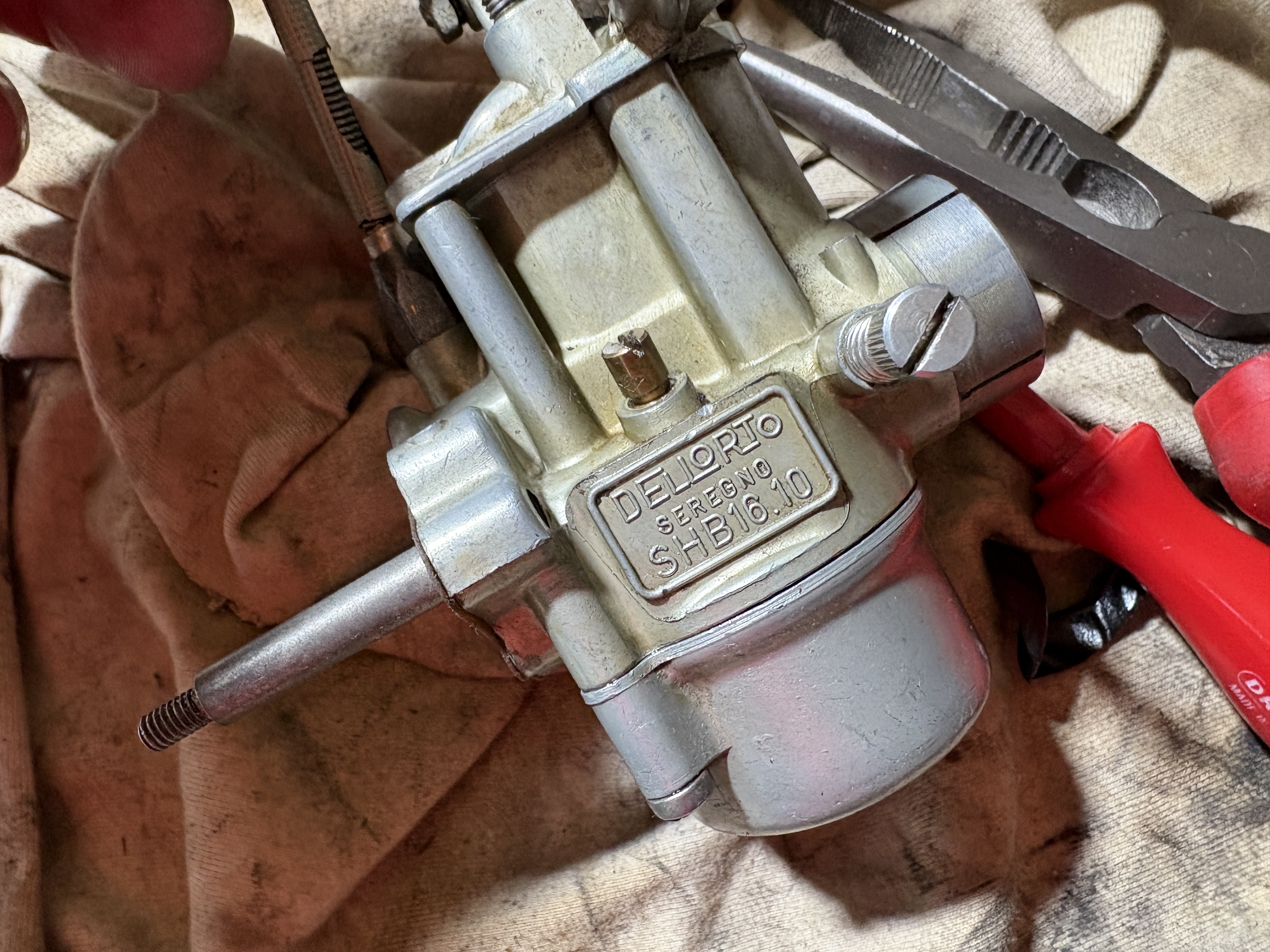

    so, Zylinder + Kopf ist drauf klatschen-)
    Frage : ist das der richtige Vergaser ?
    in dem Buch steht, die Smallframe sind mit Dellorto SHB/SHBC mit 19 mm Querschnitt ausgerüstet, die 125 er mit 16 mm :(
    Danke
    Einmal editiert, zuletzt von Monstervespa (May 5, 2025 at 18:22)
  • DerDennis
    543
    5,783
    1,039
    Frechen(bei Köln)
    V50 Special, Bj.'80
    • May 5, 2025 at 18:55
    • #64
    Danke
    Passt schon
    TOMV50
    2,186
    6,426
    809
    Oberbayern
    • May 5, 2025 at 19:26
    • #65
    Ist genau umgekehrt; SHB 16.10 oder 16.16 für 50er, SHB 19.19 für 125cc

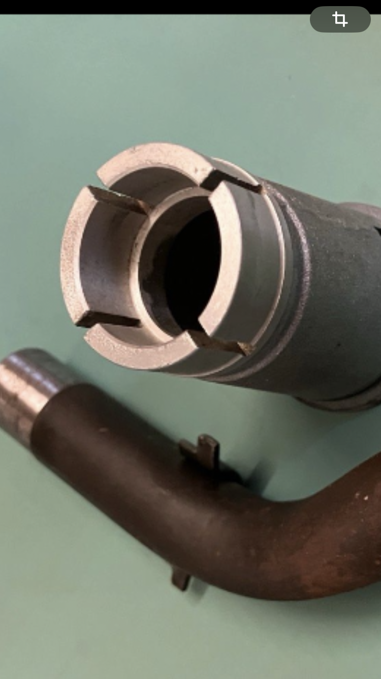

    Würd auch den Filzring in der Hülse des ASS erneuern, mindestens aber neu einfetten
    Filzring in der Hülse des ASS ???????

    Zwischen dem Rohr des Ansaugstutzen un der Alu-Hülse ist ein Filzring, der den Vergaser zum Rohr hin abdichtet.
    Mit einer Nadel raus holen und neu einfetten.

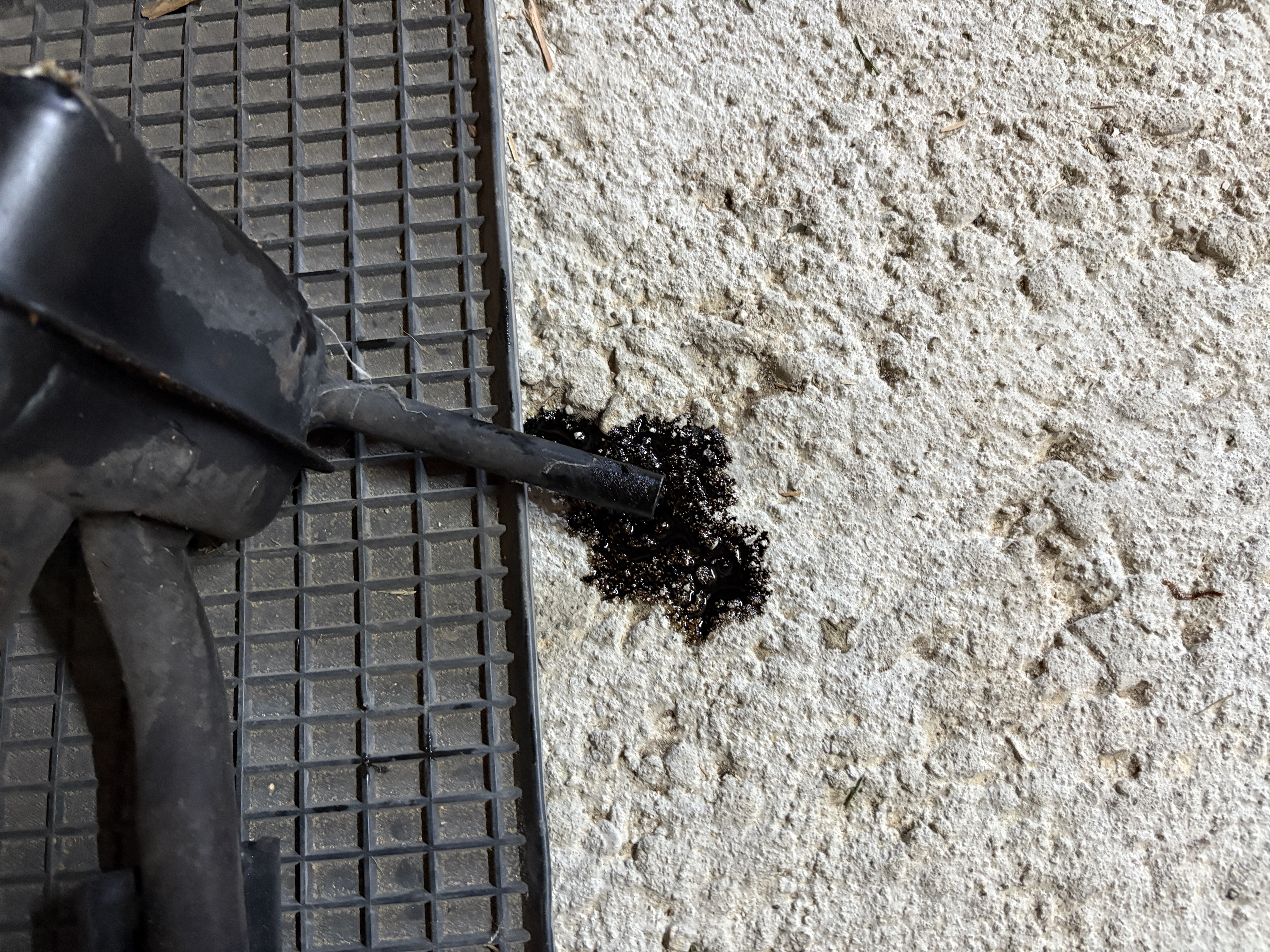

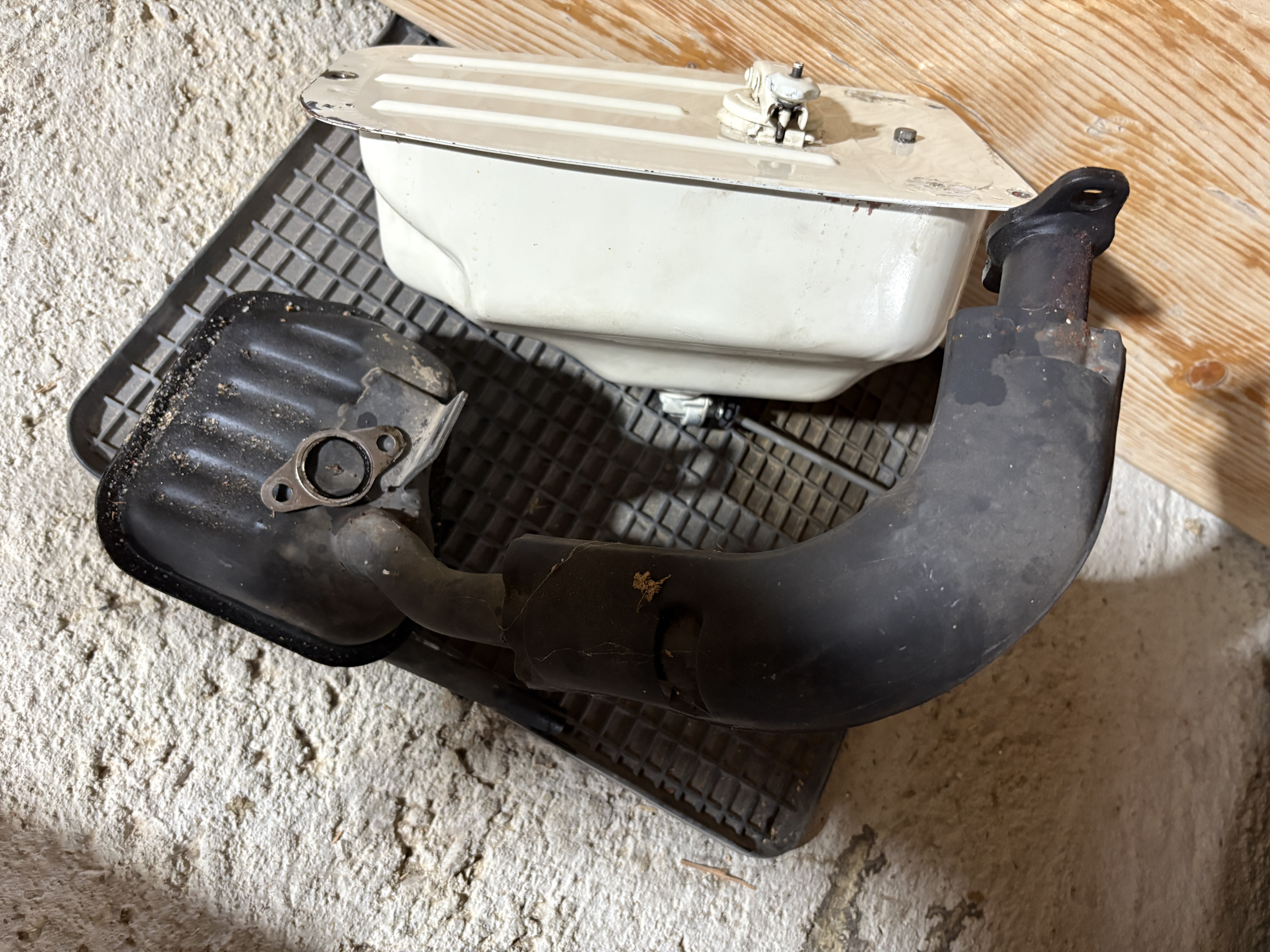

    • May 6, 2025 at 19:27
    • #68

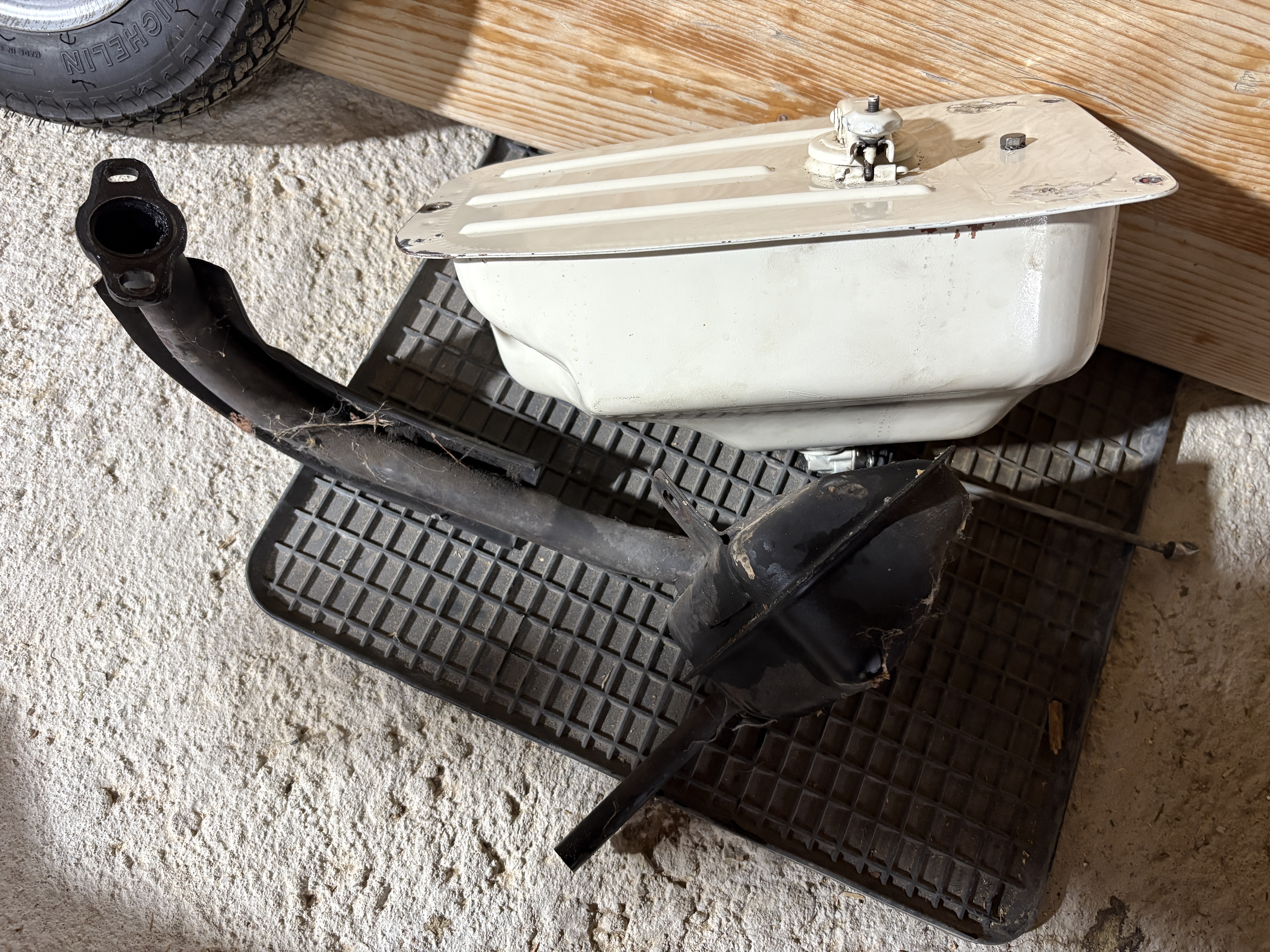

    und weiter gehts mit meiner fragerei 8)
    Auspuff - fast 60 Jahre 2 - Takt - Fahne ein und ausgeatmet
    kurz mal umgedreht, dann läuft Öl raus :(
    Ich kann mich noch an mein Zündapp Mofa und meine Hercules K50 RL erinnern - wurden hin und wieder ausgebrannt klatschen-)
    kann man da noch was machen oder lieber neu - kostet 75 Euro
    12,246
    35,371
    4,301
    • May 6, 2025 at 20:14
    • #69
    Kannste ihn auch ins Feuer hängen und ausbrennen.
    Oder ne Banane anbauen. Dann zieht sie auch etwas besser

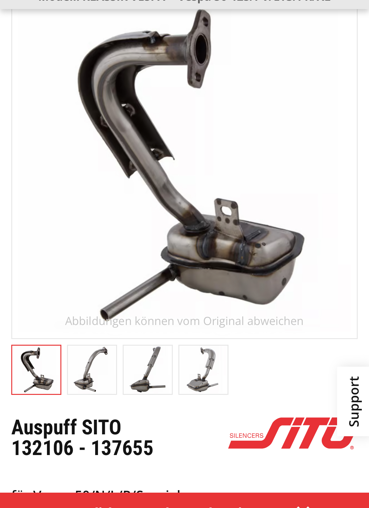

    Sowas?

    • May 6, 2025 at 21:54
    • #71
    Ich nehm den 👍

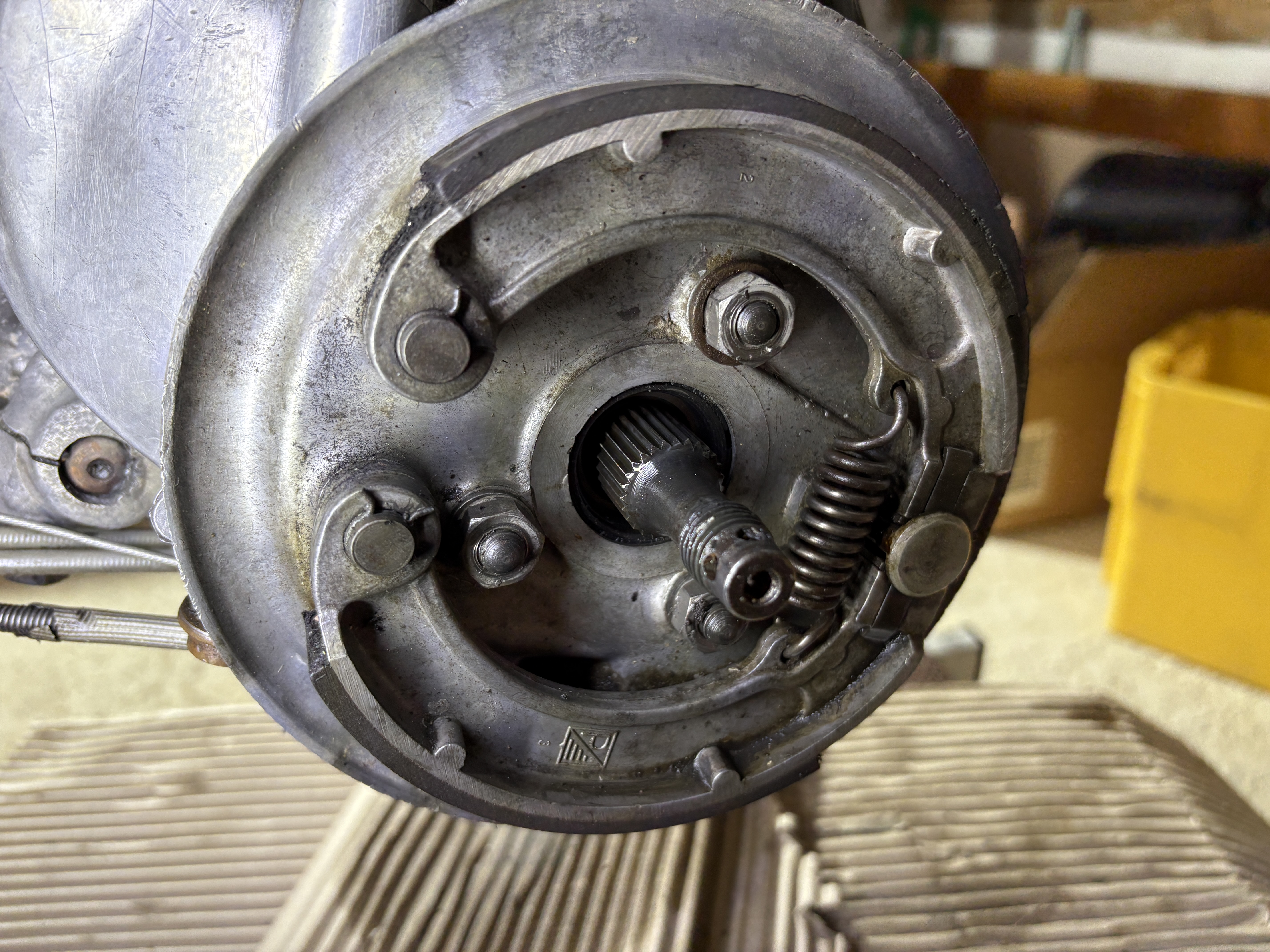

    • May 8, 2025 at 15:28
    • #73
    Bremse hinten
    Die Bremstrommel hatte Spiel, hab die mal abgenommen. Werde auf jeden Fall neue Beläge drauf machen.
    Wie wird den die Mutter angezogen? Drehmoment oder einfach leicht und spielfrei anziehen?
    Ist da in der Trommel noch ein Simmerring?
    Sollte ich wechseln , oder ?
    TOMV50
    2,186
    6,426
    809
    Oberbayern
    • May 8, 2025 at 17:18
    • #74

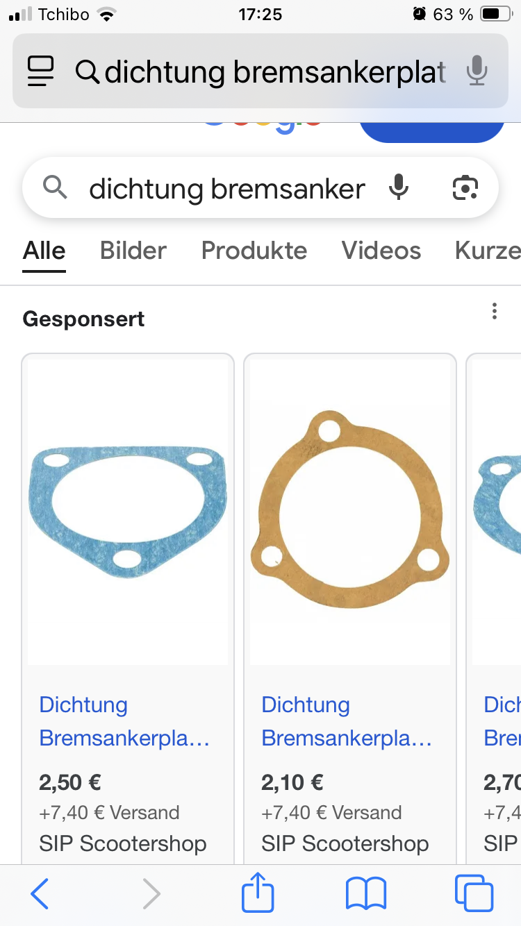

    In der Bremsankerplatte, die mit 3 Muttern M7 oder M8, je nach Baujahr, befestigt ist, ist ein Simmerring, wenn eh schon zerlegt, würde ich ihn schon tauschen.
    Zum Abnehmen der Platte entweder das Motoröl ablassen oder den Roller etwas zur Seite kippen, sonst kann sein, dass dir das MÖ über das Kugellager rausläuft.
    Papierdichtung für die Platte selber nicht vergessen, mitzubestellen, gibt aber 2 verschiedene davon
    Einmal editiert, zuletzt von TOMV50 (May 8, 2025 at 17:25)

    • May 8, 2025 at 17:26
    • #75

    • May 8, 2025 at 20:04
    • #76
    Und die Mutter mit der die Bremstrommel befestigt wird und mit Splint gesichert wird:
    Soweit anziehen, bis die Trommel spielfrei sitzt, oder fest 🤔
    4,161
    21,856
    3,522
    • May 8, 2025 at 20:21
    • #77
    Wenn Du kurz überlegst, kommst Du selbst drauf: diese Mutter hält Dein Hinterrad auf der Antriebswelle. Das möchtest Du sicher nicht handfest haben.
    Mit mindestens 60NM und Schraubensicherung anziehen.
  • Monstervespa
    220
    39
    noch keine Ahnung
    • May 8, 2025 at 20:56
    • #78
    Schraubensicherung nicht, da die Mutter mit Splint gesichert ist
    Die Mutter war locker, Trommel hatte Spiel
    Dachte nur, da es beim Auto mit Trommelbremsen und Radlager immer auf spielfrei eingestellt wird. 8)
    4,161
    21,856
    3,522

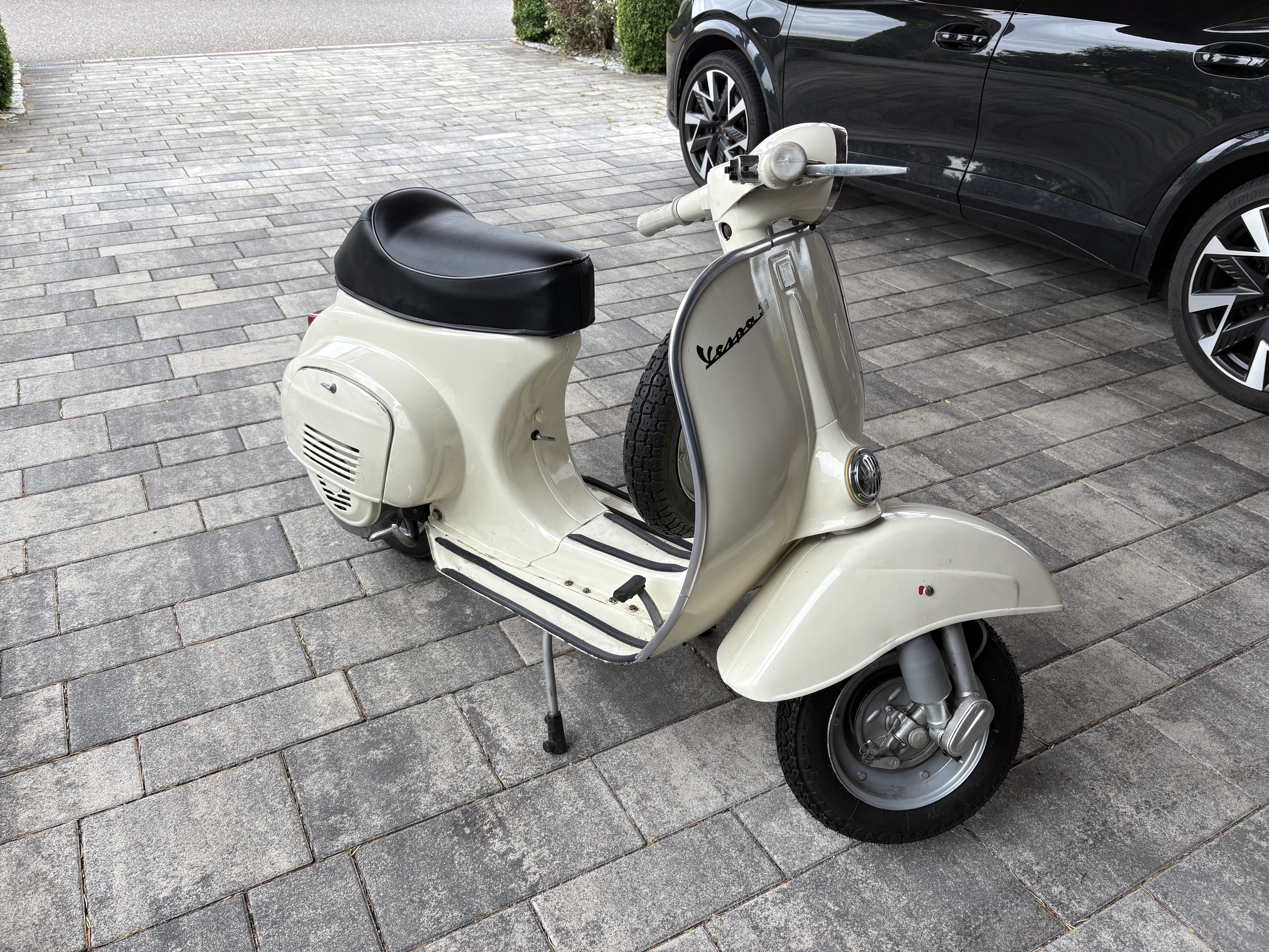

    • June 1, 2025 at 21:02
    • #80
    So, bin schon ein paar Kilometer gefahren. Passt soweit und fährt schon deutlich besser. Im Winter werde ich noch alle Züge erneuern, eventuell Kabelbaum, ist schon alles recht mitgenommen. Dannnoch Tacho einbauen und Lackschäden ausbessern.
    Kupplung muss ich noch nachstellen, im Stand bring ich den 1. Gang schlecht raus.
    Vielen Dank für eure Hilfe 👍
    Werde mich bei weiteren Fragen melden 😎
