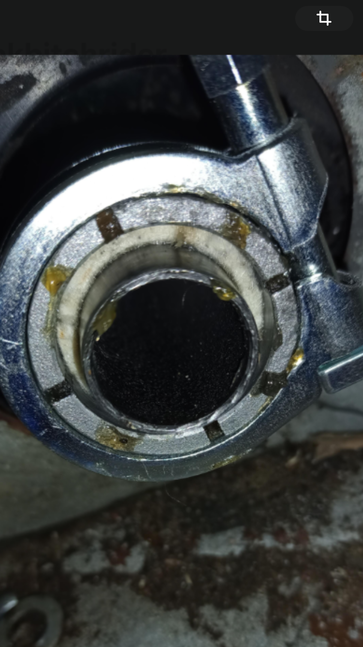

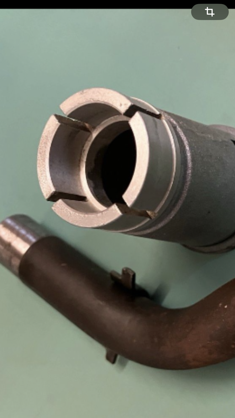

    Zwischen dem Rohr des Ansaugstutzen un der Alu-Hülse ist ein Filzring, der den Vergaser zum Rohr hin abdichtet.
    Mit einer Nadel raus holen und neu einfetten.

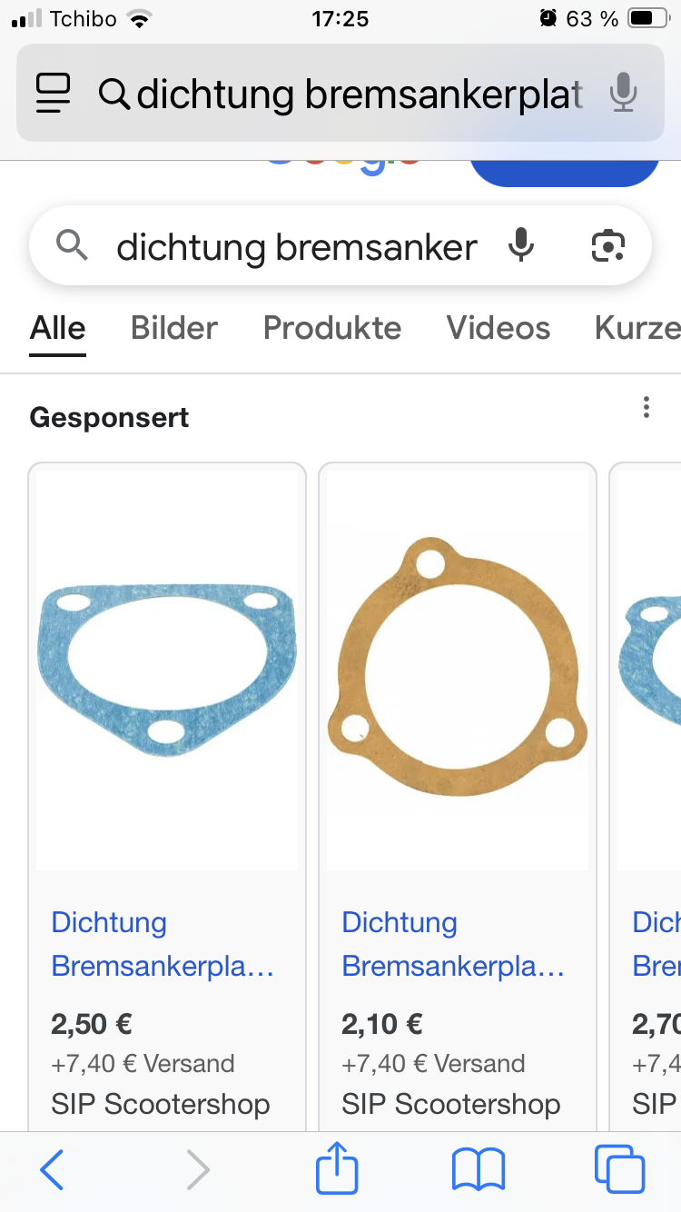

    In der Bremsankerplatte, die mit 3 Muttern M7 oder M8, je nach Baujahr, befestigt ist, ist ein Simmerring, wenn eh schon zerlegt, würde ich ihn schon tauschen.
    Zum Abnehmen der Platte entweder das Motoröl ablassen oder den Roller etwas zur Seite kippen, sonst kann sein, dass dir das MÖ über das Kugellager rausläuft.
    Papierdichtung für die Platte selber nicht vergessen, mitzubestellen, gibt aber 2 verschiedene davon
