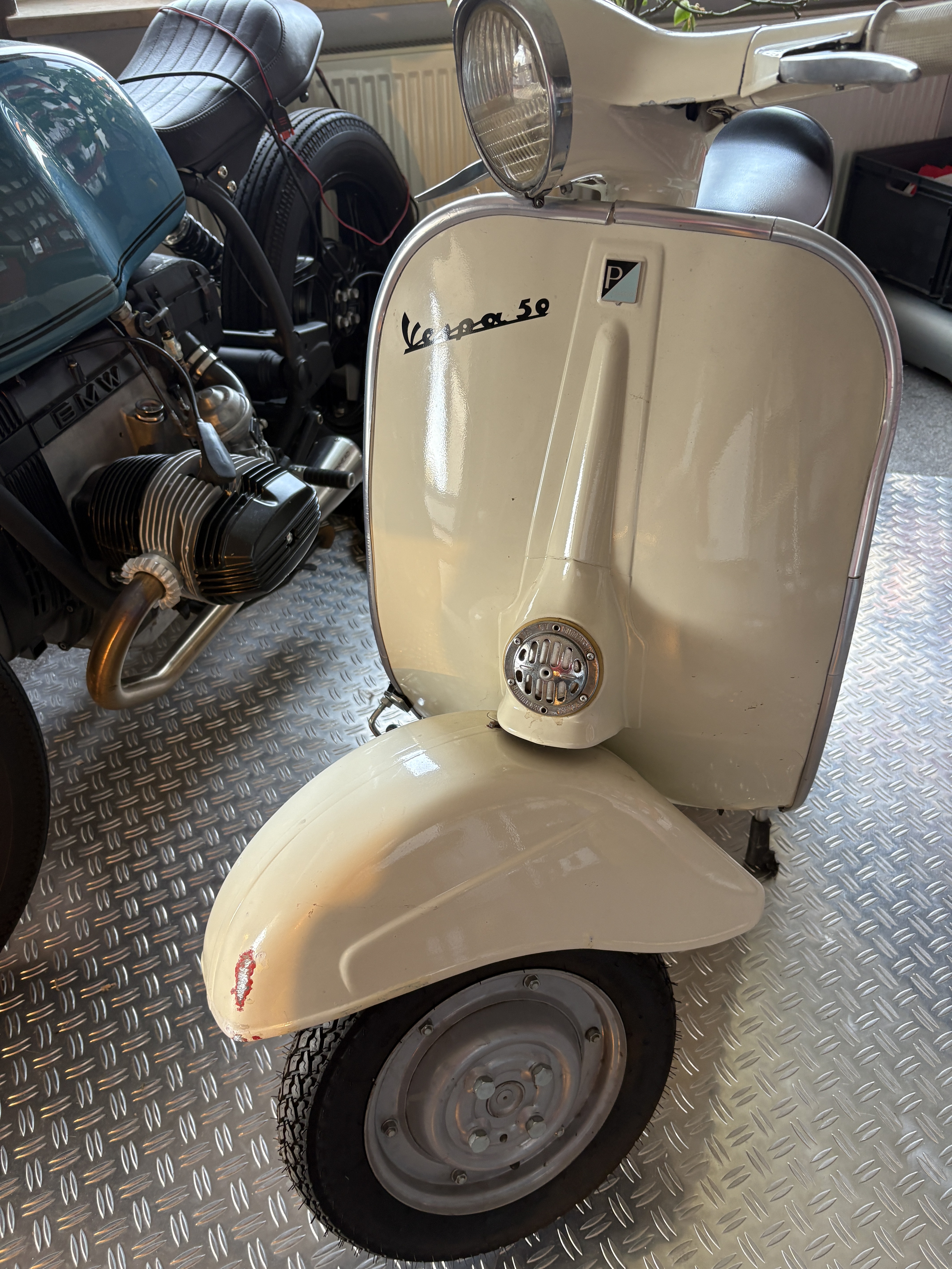

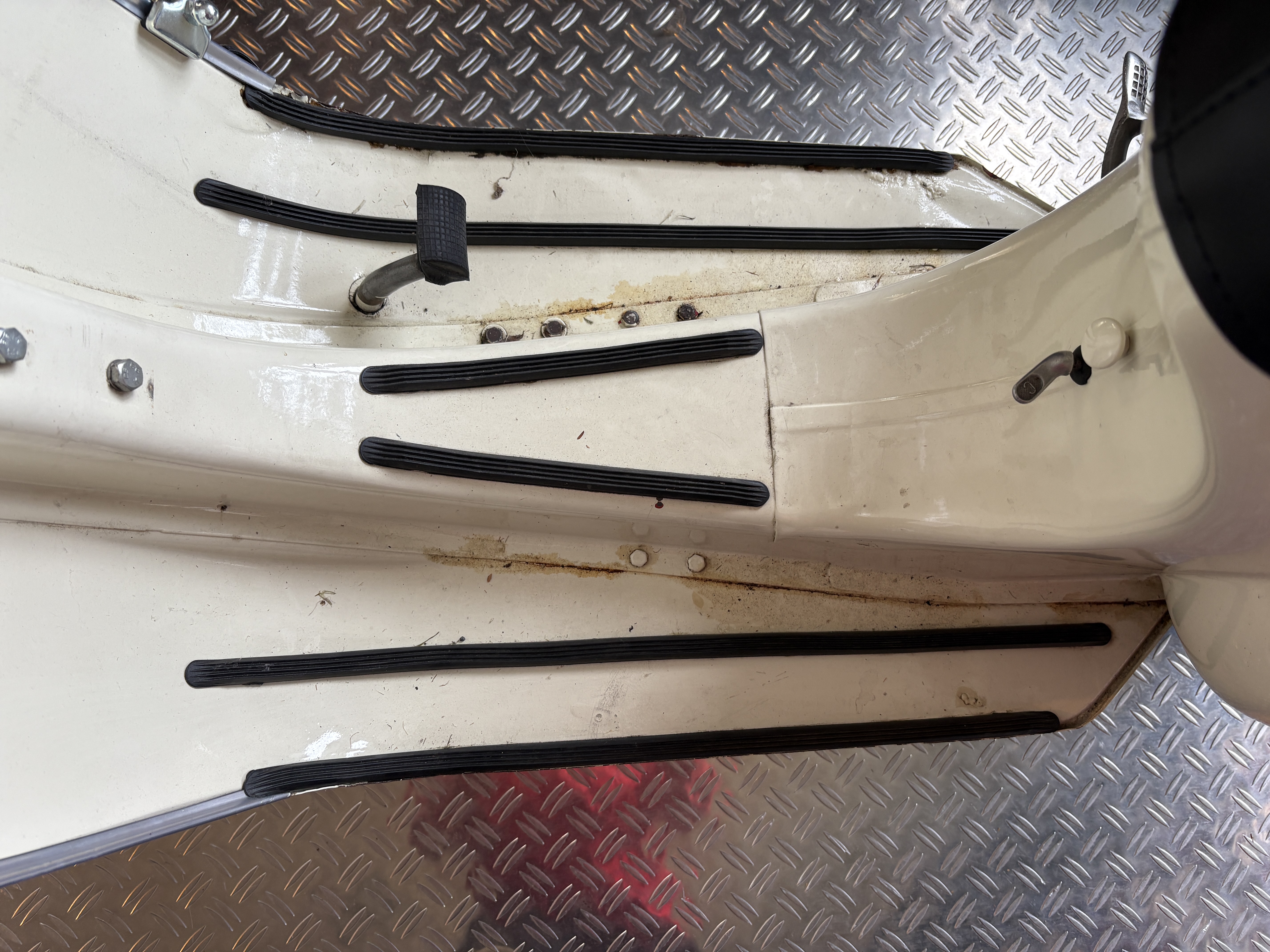

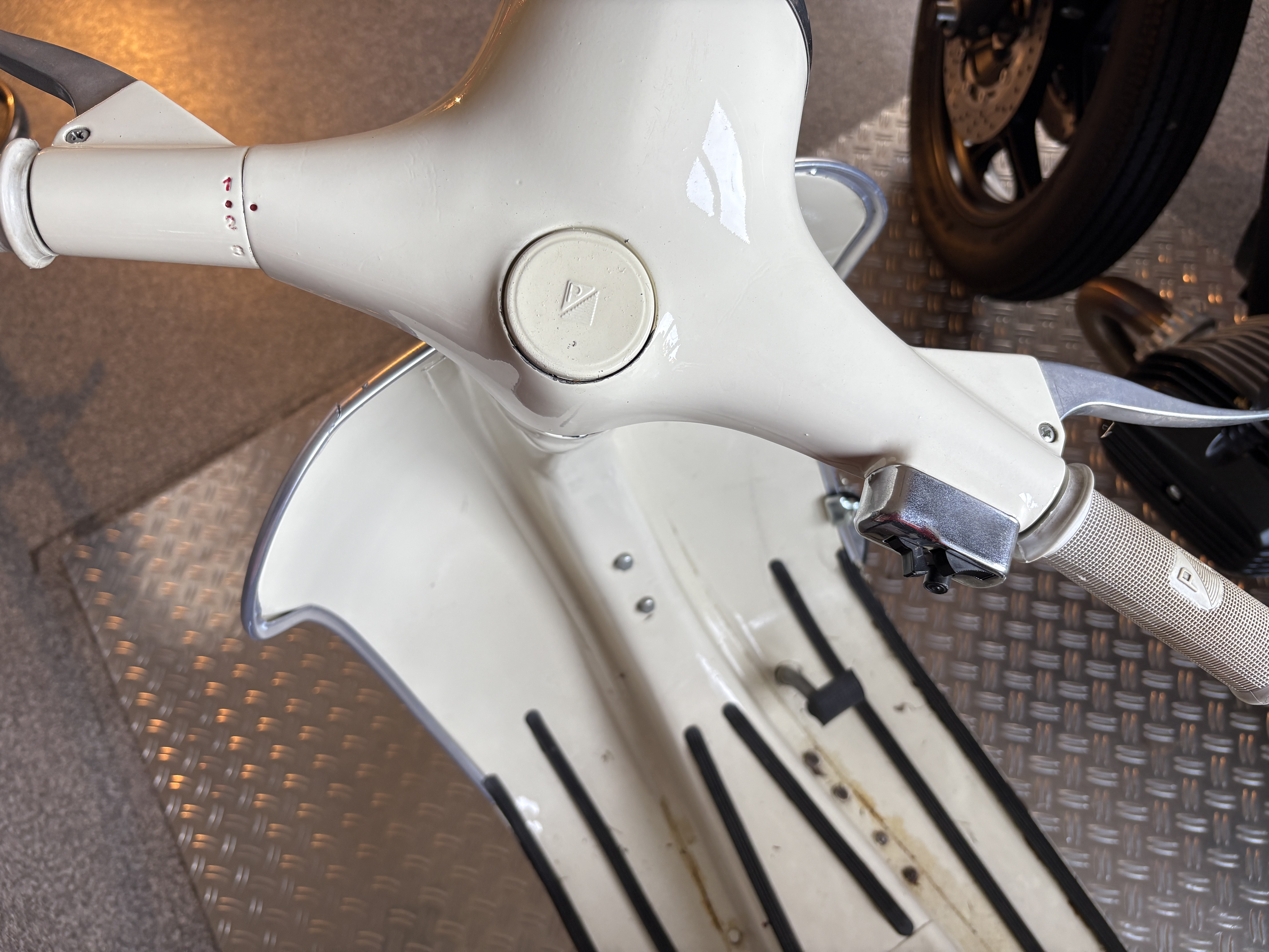

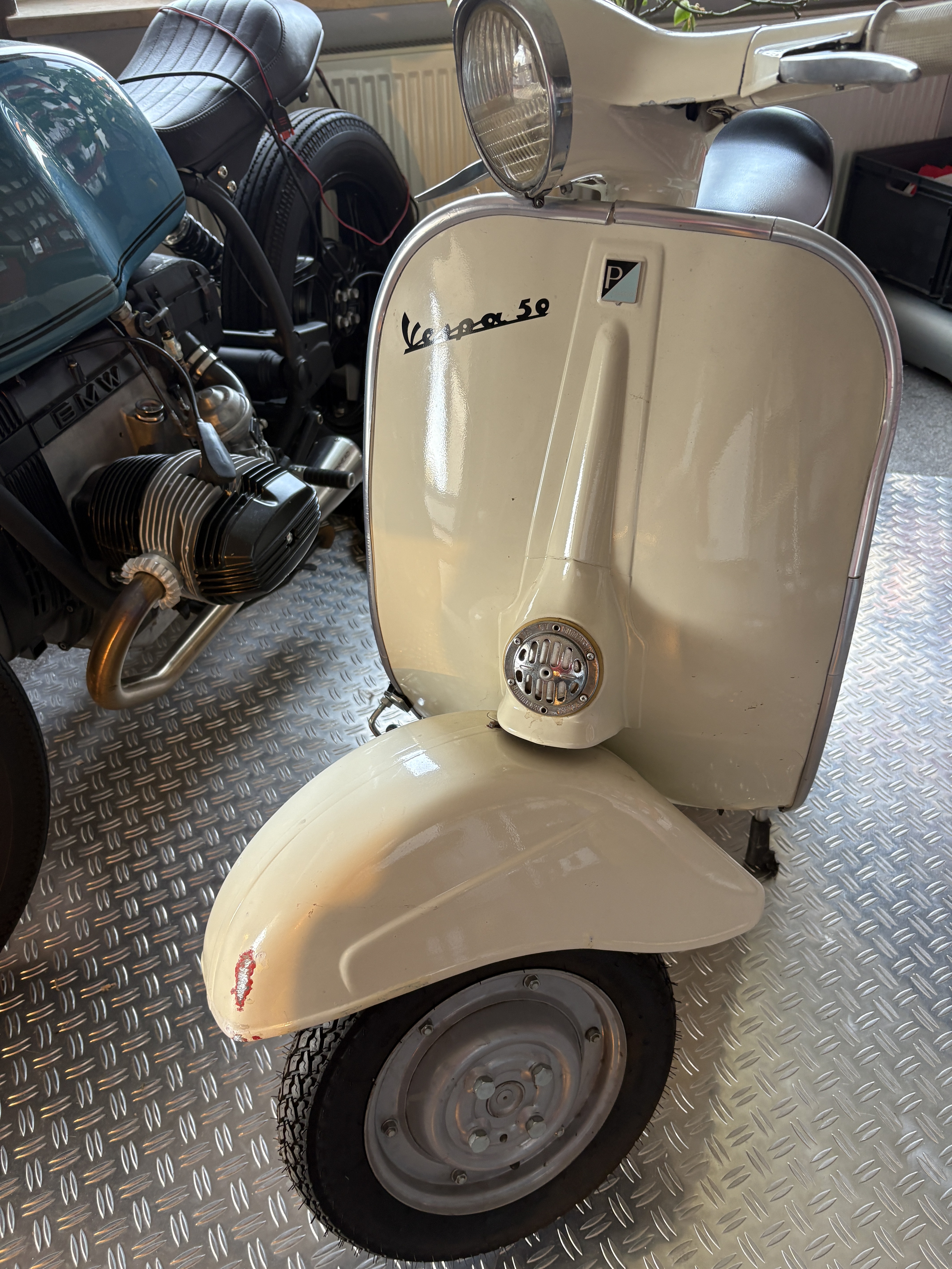

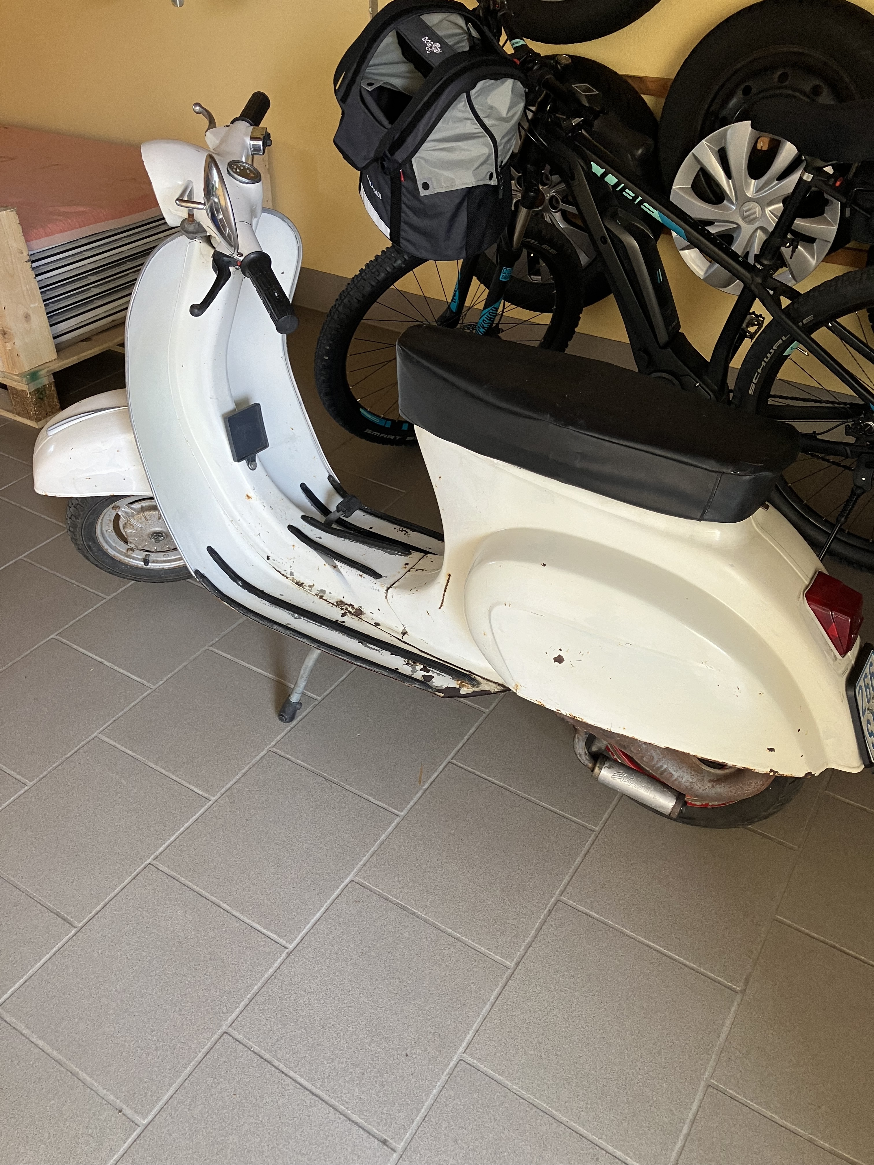

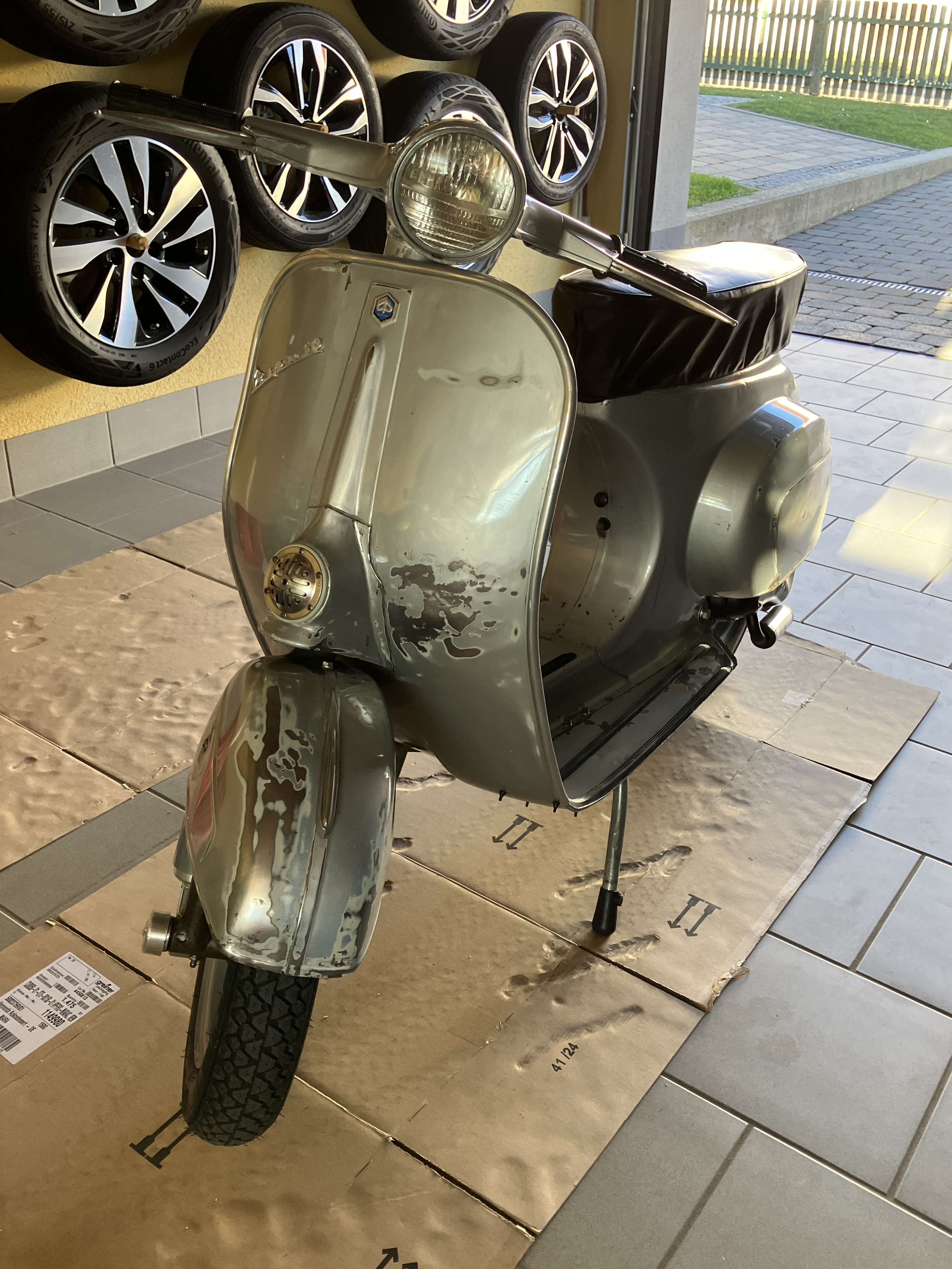

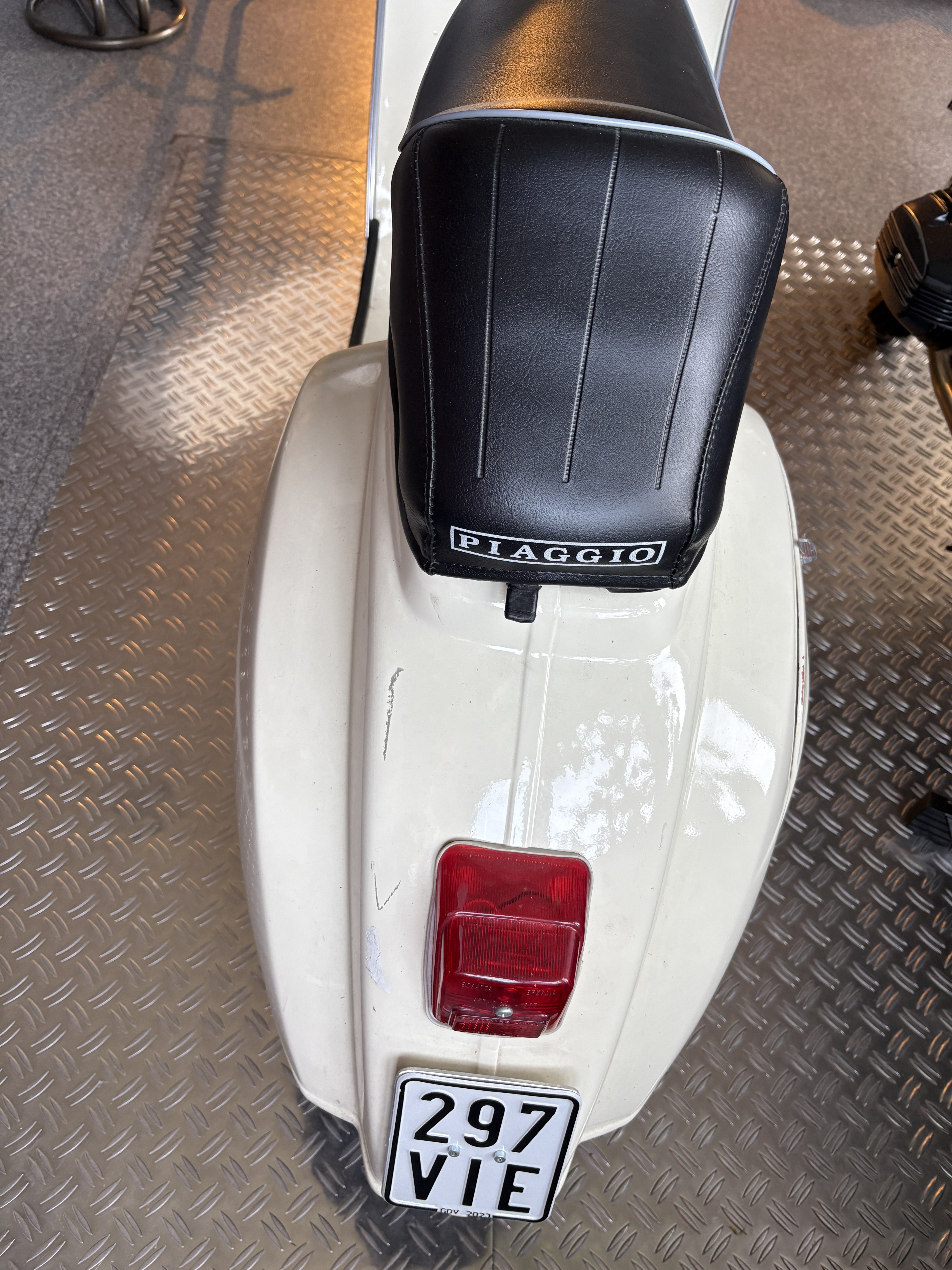

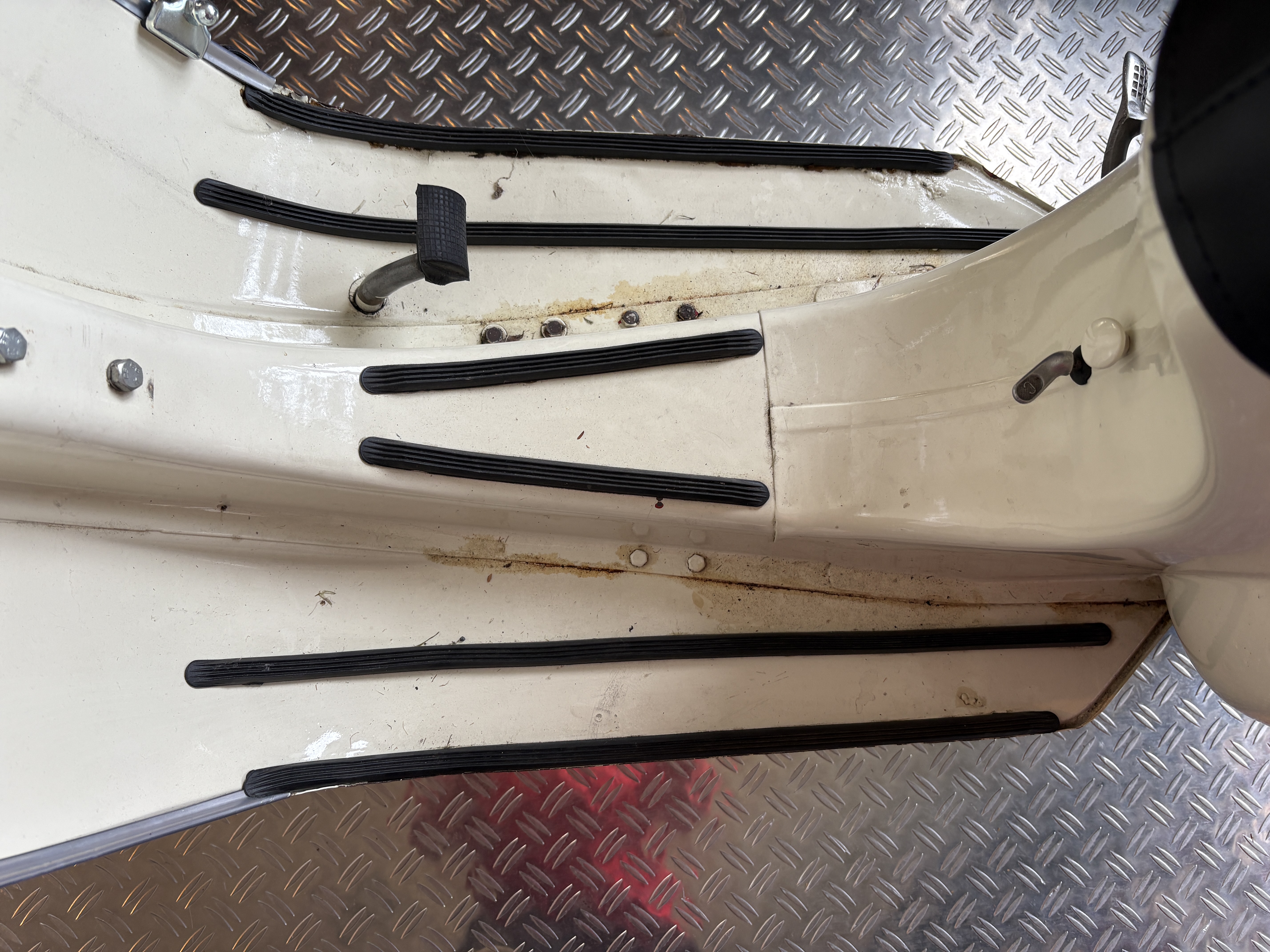

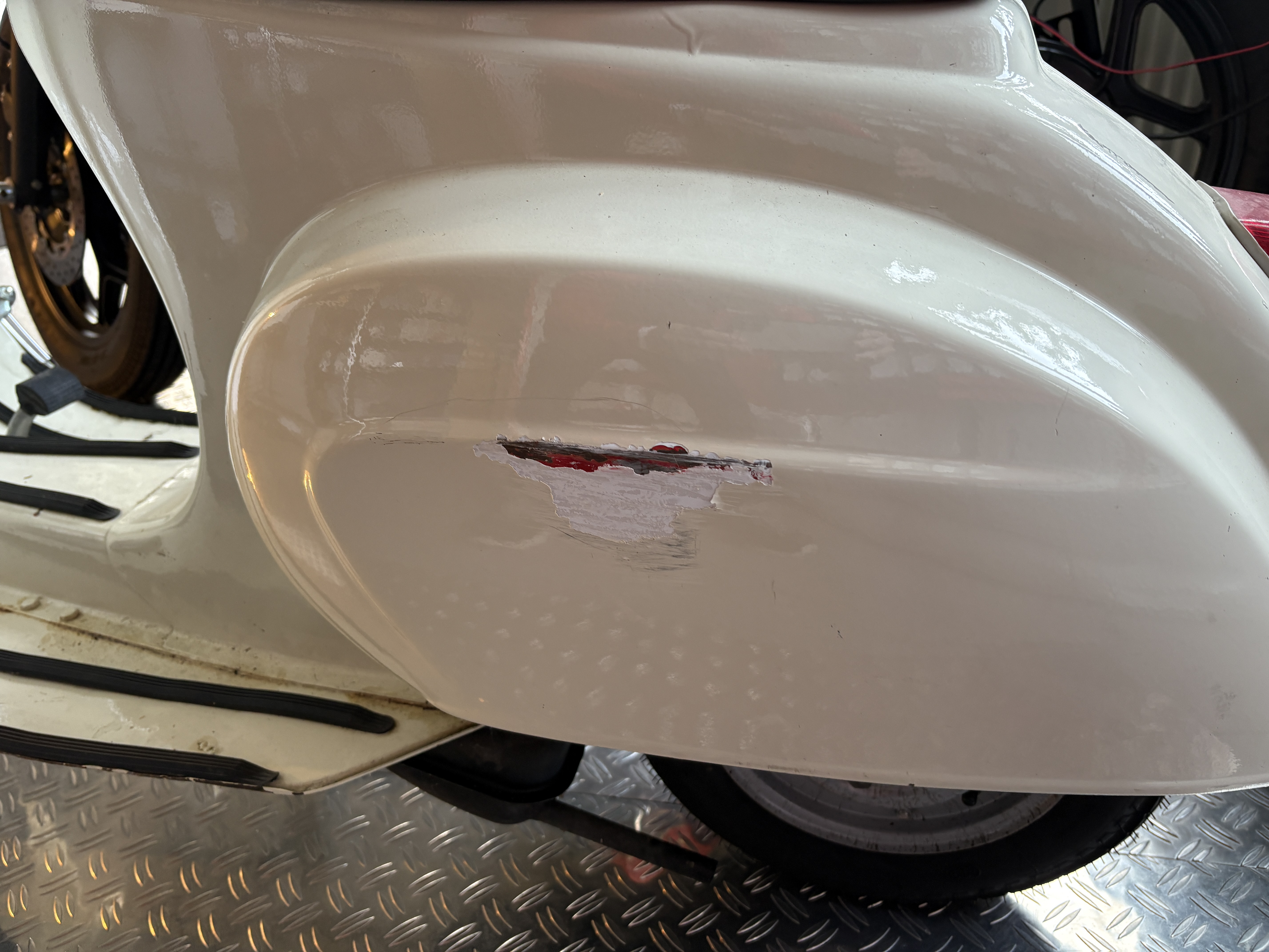

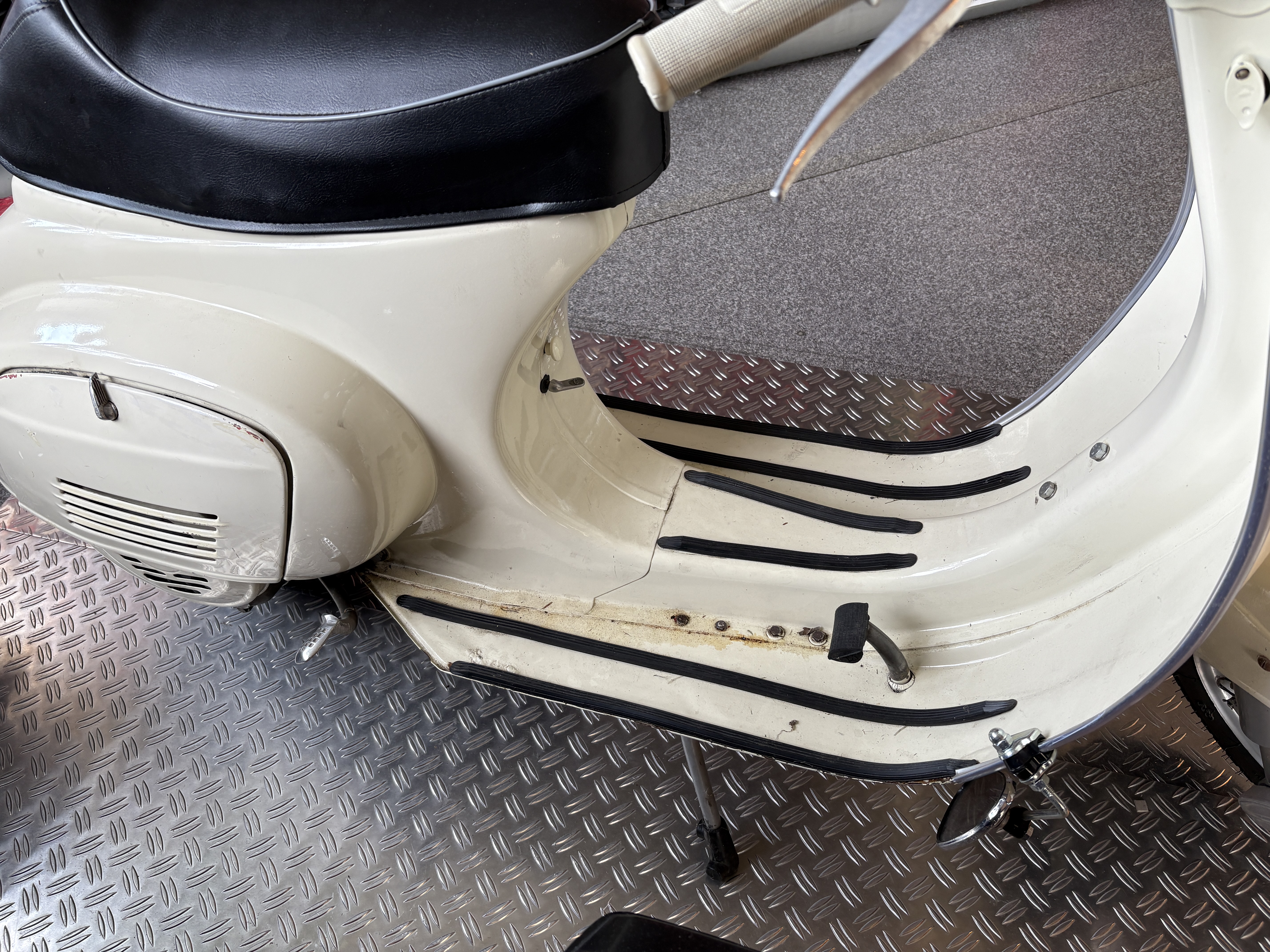

    Servus,
    benötige mal euren Rat

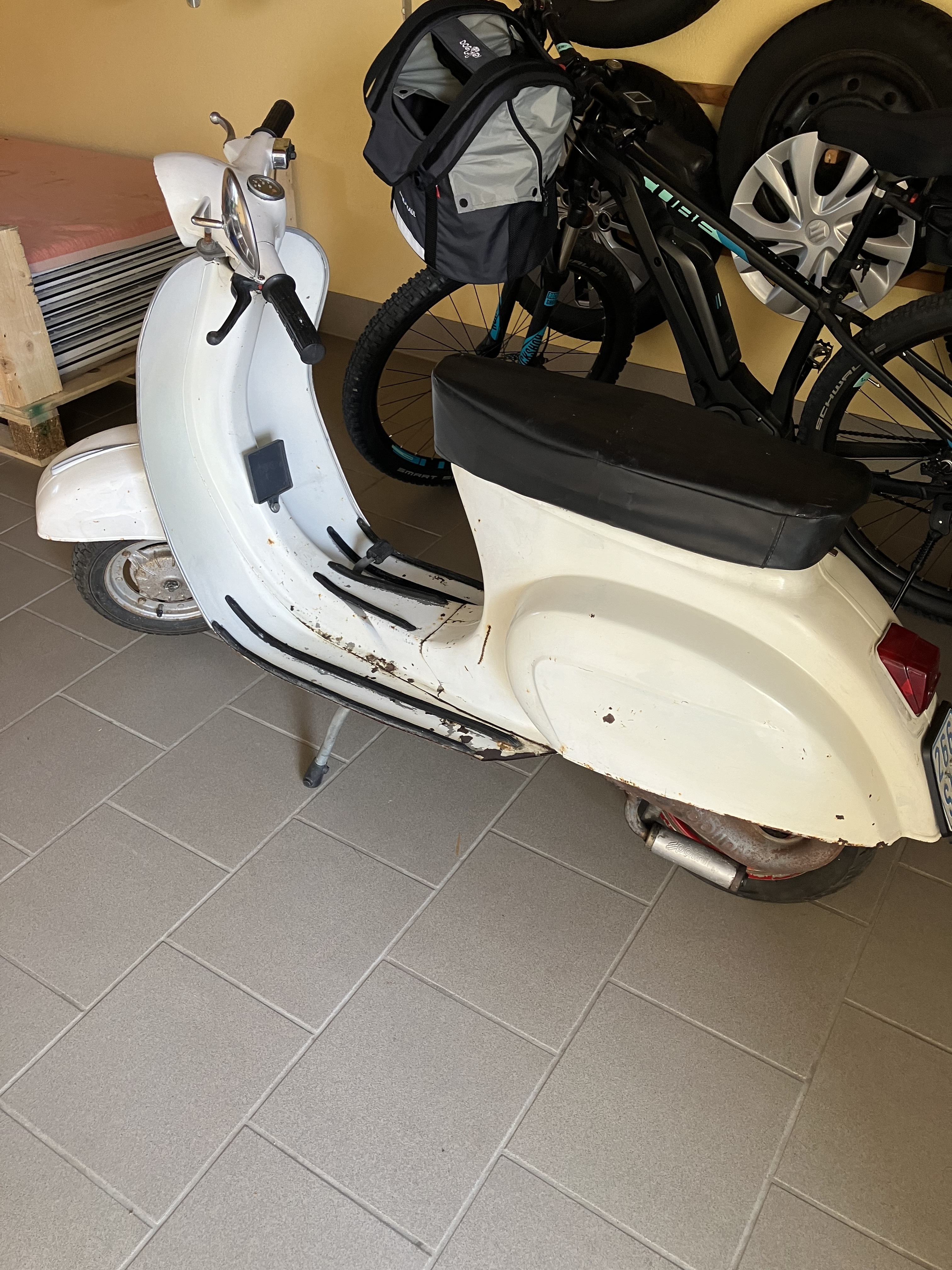

    Habe vor 9 Jahren eine Vespa 50 N Bj 1966 gekauft. Der Händler hat die aus Italien importiert, dort ist die schon mal mehr schlecht als recht restauriert worden.

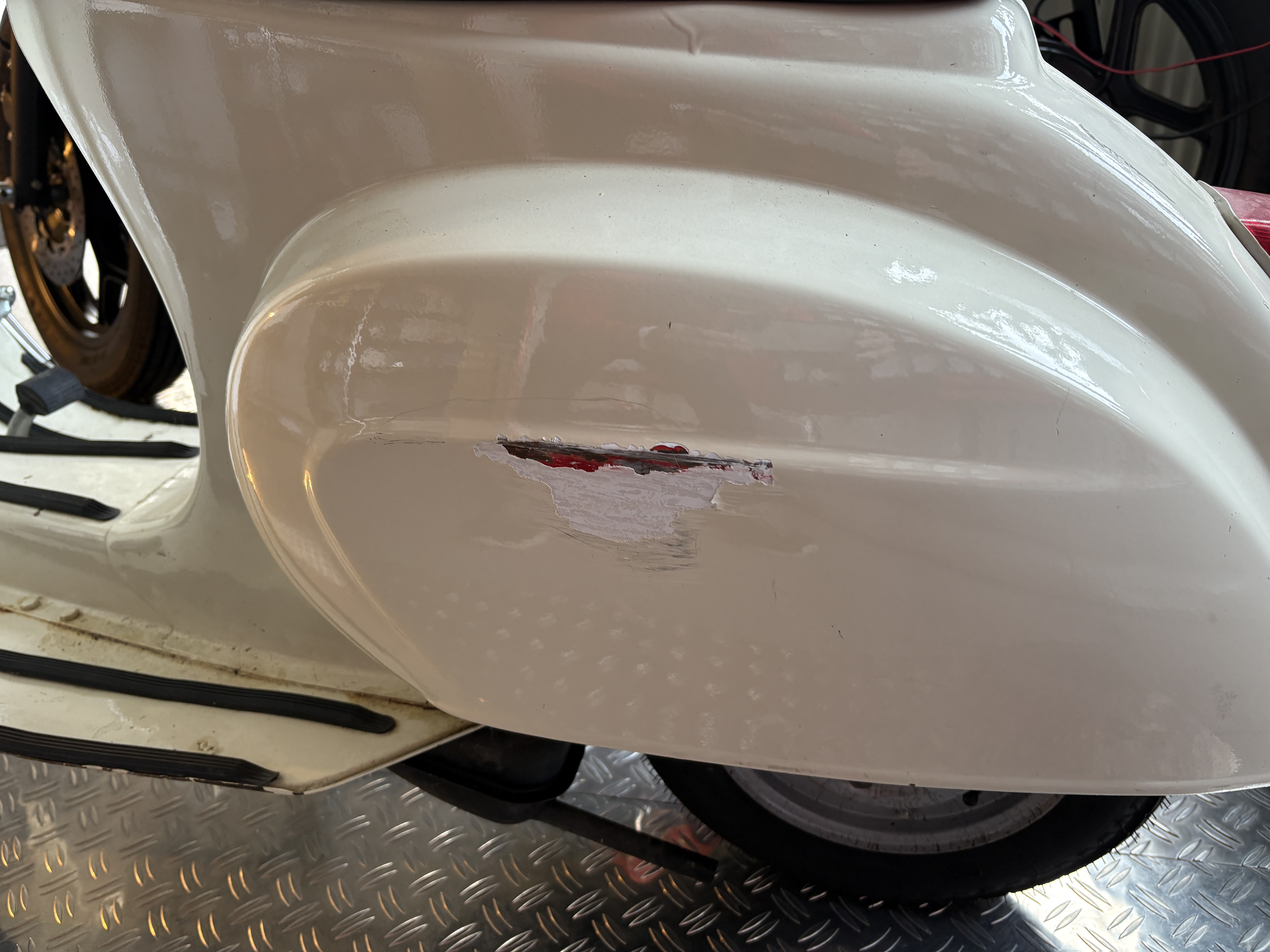

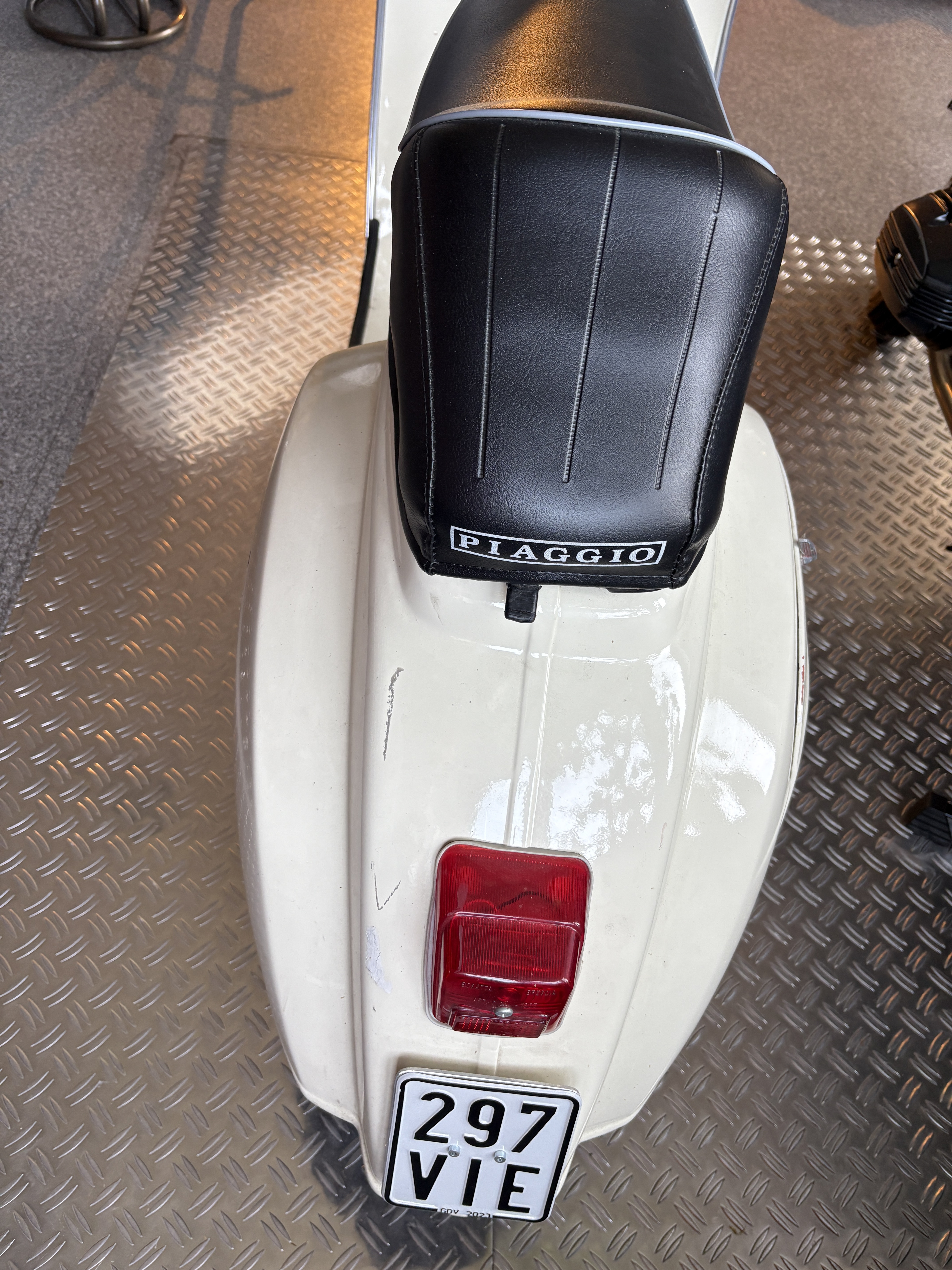

    Die letzten jahre hat sie meine Tochter fefahren, die auch einen Sturt hatte, siehe Fotos
    Verkaufen will ich sie eigentlich nicht, ab und an mal fahren.
    Die Leistung de Motors ist schon erbärmlich , also den möcht ich schon machen lassen, damit ich auch einen Berg hoch komme :-6
    Aber dann: nur Motor oder gleich komplett neu aufbauen ?
    noch was die hat keinen Tacho - ist der erlaubt ?
    Grüße

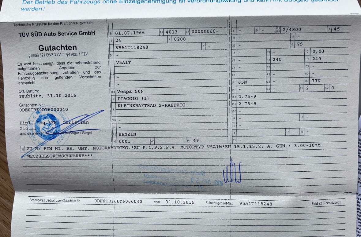

    ich hab nur das

    Das ist eine legitime Betriebserlaubnis... Einen Tacho kannst du unkompliziert jederzeit montieren...
    Wenn du einen schnicken Roller haben willst, liegt ganz alleine an deiner Entscheidung ;0). Wenn ja (einen aus 66 Roller ist es auf jeden Fall wert), dann zerlege diesen sorgsam und lass das ganze dann Sandstrahlen. Unter der Farbe wirst du noch bestimmt so einige Blecharbeiten vorfinden :0).
    Den Motor würde ich dann mit einem 102ccm, 3.00 Übersetzung, A-Banane, 19 Gaser aufrüsten, damit du auch Sonntags Morgens, beim Brötchen holen auch gerne mal einen Umweg in Kauf nimmst ;0)...
    Ich frage mich ja, wie der Roller die Begutachtung bestanden hat, ohne den vorgeschriebenen Tacho...

    Okee Toni, irgendwie schein dem Ingenieur das entfallen zu sein, ich würde ja auch einen Tacho nachrüsten(direkt einen bis 120km/h;0), sieht doch auch viel besser aus...

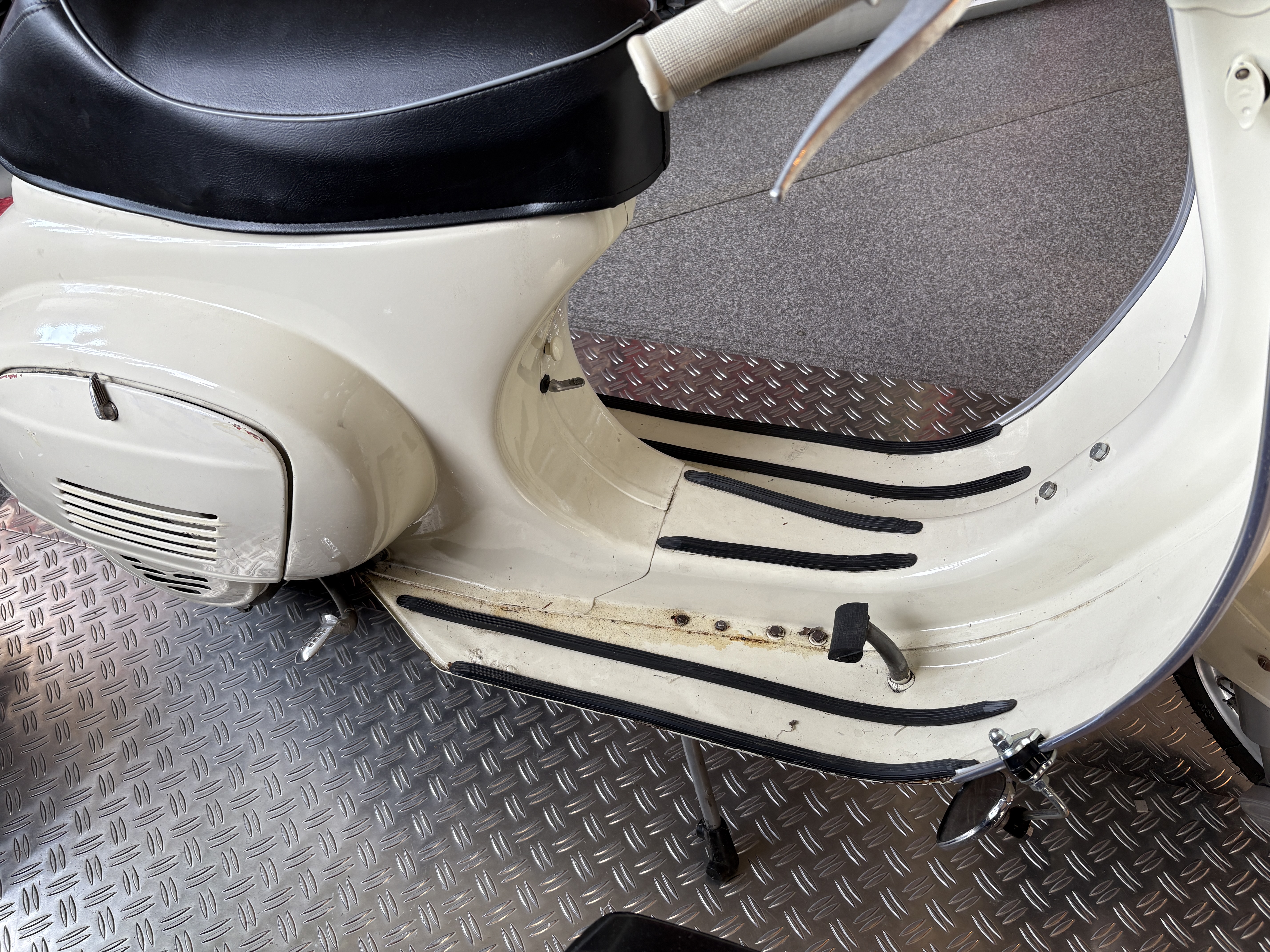

    Wie die Vorredner schon geschrieben haben, hängt das ganze von Dir ab, was du bereit bist, an Energie, Zeit und Geld in das Projekt zu investieren.
    Da die Basis ja schon vorhanden ist, würde ich das volle Programm durchziehen, da jedoch an einigen Stellen eh schon roter (O)-Lack? durchscheint, würde ich versuchen, ob sich der weisse Ü-Lack mit Aceton, Nitroverdünnung...... anlösen und sich der evtl noch vorhandene O-Lack freilegen lässt. Sandstrahlen kann man immer noch, falls nichts oder zu wenig vom O-Lack übrig ist.
    Ist natürlich Geschmackssache, hab ein ähnliches Projekt auch gerade abgeschlossen und ich finde den Roller mit Patina einfach schöner.
    Motormäßig würde ich, wenn illegal, auf 102, wenn legal mit TÜV auf 125 aufrüsten, was halt weitere Kosten nach sich zieht (Kurbelwelle, Primär, Fernlicht, Eintragung)

    Nein, das ist noch keine Betriebserlaubnis. Das muss erst von der Zulassungsstelle abgestempelt werden, dann ist es eine Betriebserlaubnis die nicht der TÜV erteilen kann, sondern eben nur das Straßenverkehrsamt.

    Nein, das ist noch keine Betriebserlaubnis. Das muss erst von der Zulassungsstelle abgestempelt werden, dann ist es eine Betriebserlaubnis.
    Das GA ist abgestempelt, wie man auf dem Foto sehen kann.

    Ich musste mit meiner trotzdem zur Zulassungsstelle. War auch ein Stempel drauf . Die Zulassungsstelle stellt dir eine offizielle aus. Frag mal vorsichtshalber nach.

    In Bayern wäre es so, wie tonitest beschrieben hat. Der Stempel macht das Gutachten zum Dokument.
    Ich finde es auch sehr schön, dass hier Papiere gemacht worden sind - egal, ob der Prüfer über das Fehlen des Tachos hinweggesehen hat oder nicht. Es ist gut, dass es noch Prüfer gibt, die sich auch ein Stück Individualität trauen. Ich bin meinem auch dankbar, wenn er unbenommen von Vorgaben sich selbst ein Bild macht und dann entscheidet.

    Ich würde an Deiner Stelle den Tag Arbeit investieren, um die Vespa selbst zu zerlegen und dann den Rahmen zum Strahlen geben. Oder aber Du machst das, was TomV50 Dir vorgeschlagen hat. An ein paar Stellen mittels Aceton schauen, was an Olack drunter ist. Ist auch Arbeit, aber kann auch was schönes zum Vorschein kommen.
    da ist zu viel Rost drunter, wenn, dann Sandstrahlen
    was denkt ihr, was eine renovierung mit Motor grob kostet ? 2000 Euro ?

    Ich würde vermuten das das nicht reicht. Zerlegen, reinigen und wieder zusammenbauen dürfte aufgrund der Stundenzahl schon drüberliegen. Und dann ist noch nichts sandgestrahlt, grundiert und lackiert oder Ersatzteile für den Motor besorgt.
