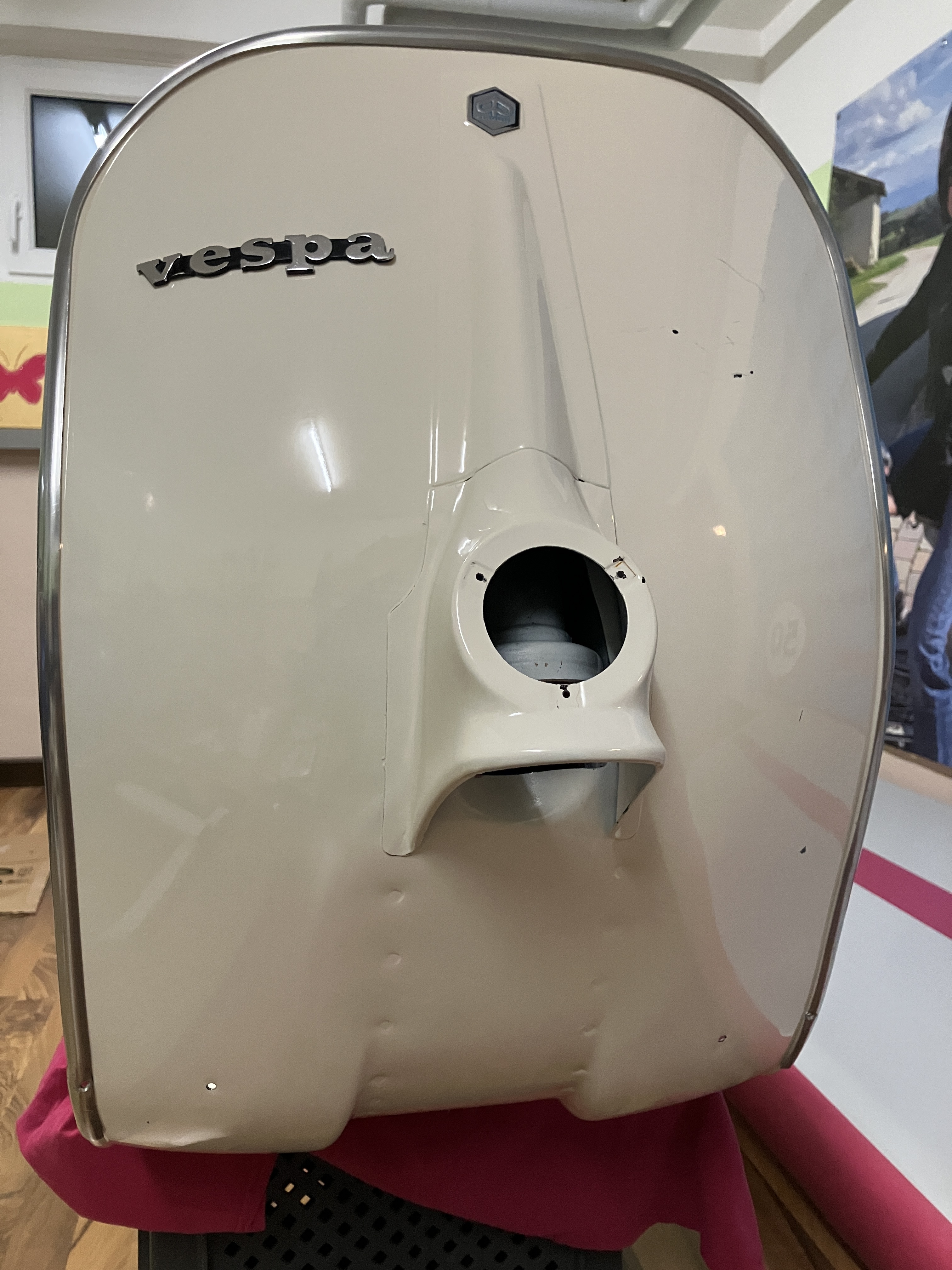

    Das sieht ja alles aus.... besser, als neu top-)

    Das Strahlergebnis ist echt der Hammer.
    Ich habe halt ganz profane Glaskugeln zur Hand. Bei mir bleibt es immer etwas fleckig im Detail und ich schiebe das immer auf den ungleichmäßigen Guß.
    Aber ich weiß auch, daß die professionellen Strahler eine Unmenge an verschiedenem Strahlgut haben und genau wissen, was für was zu verwenden ist.
    Deine Teile sehen aus wie silber lackiert....Wahnsinn...
    Gruß Paddy.

    Ja, der weiß, was er macht;
    Die gleichmäßige Oberfläche bekommst aber nur mit Glasperlen nicht hin.
    Er macht erst mit feinen Sand, um den Dreck zu entfernen, verdichtet wird dann mit Glasperlen.
    Wichtig ist auch das Konservieren, am besten mit Balistol, haftet nichts mehr an und bleibt über Jahre schön 🤩

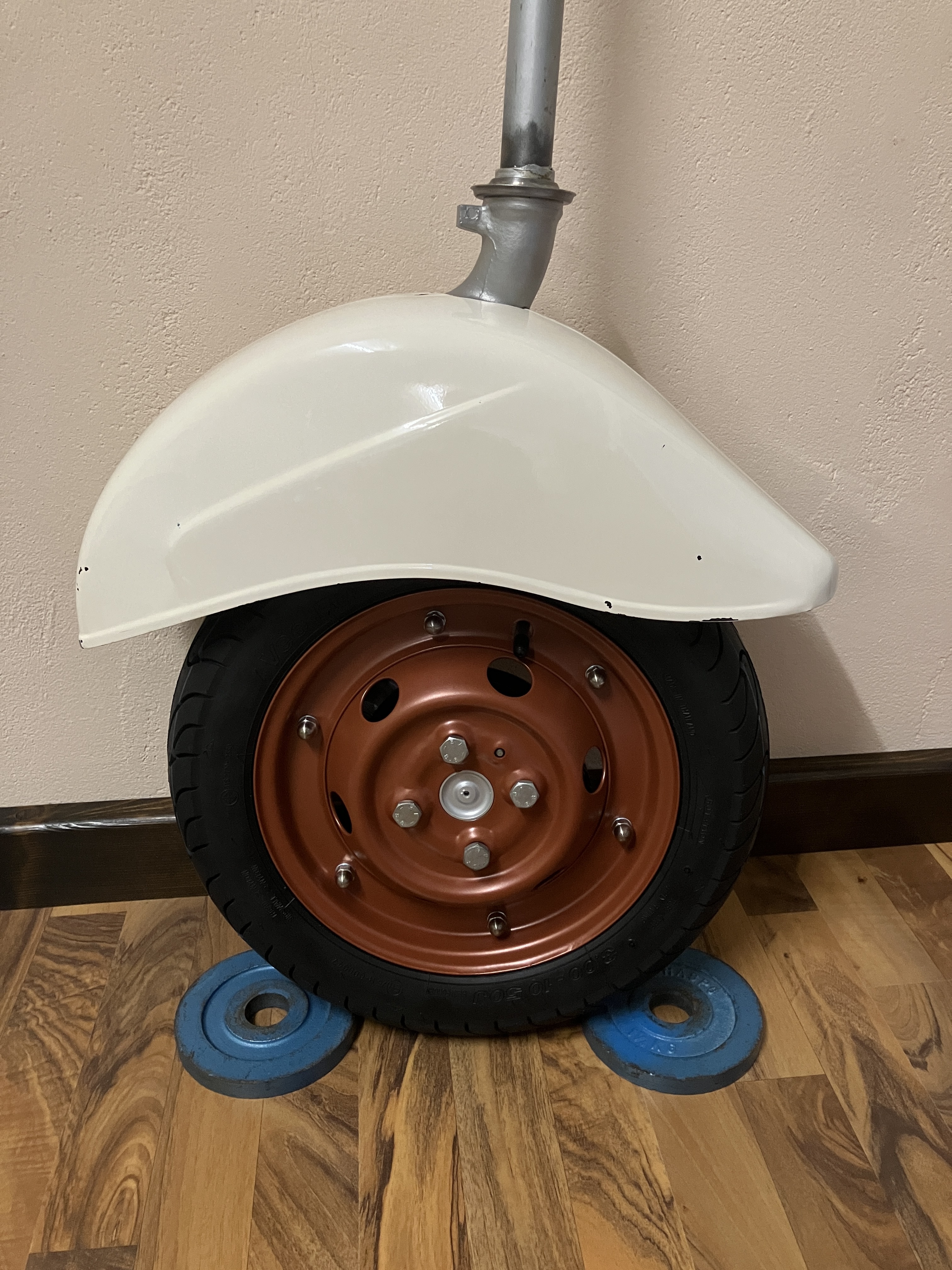

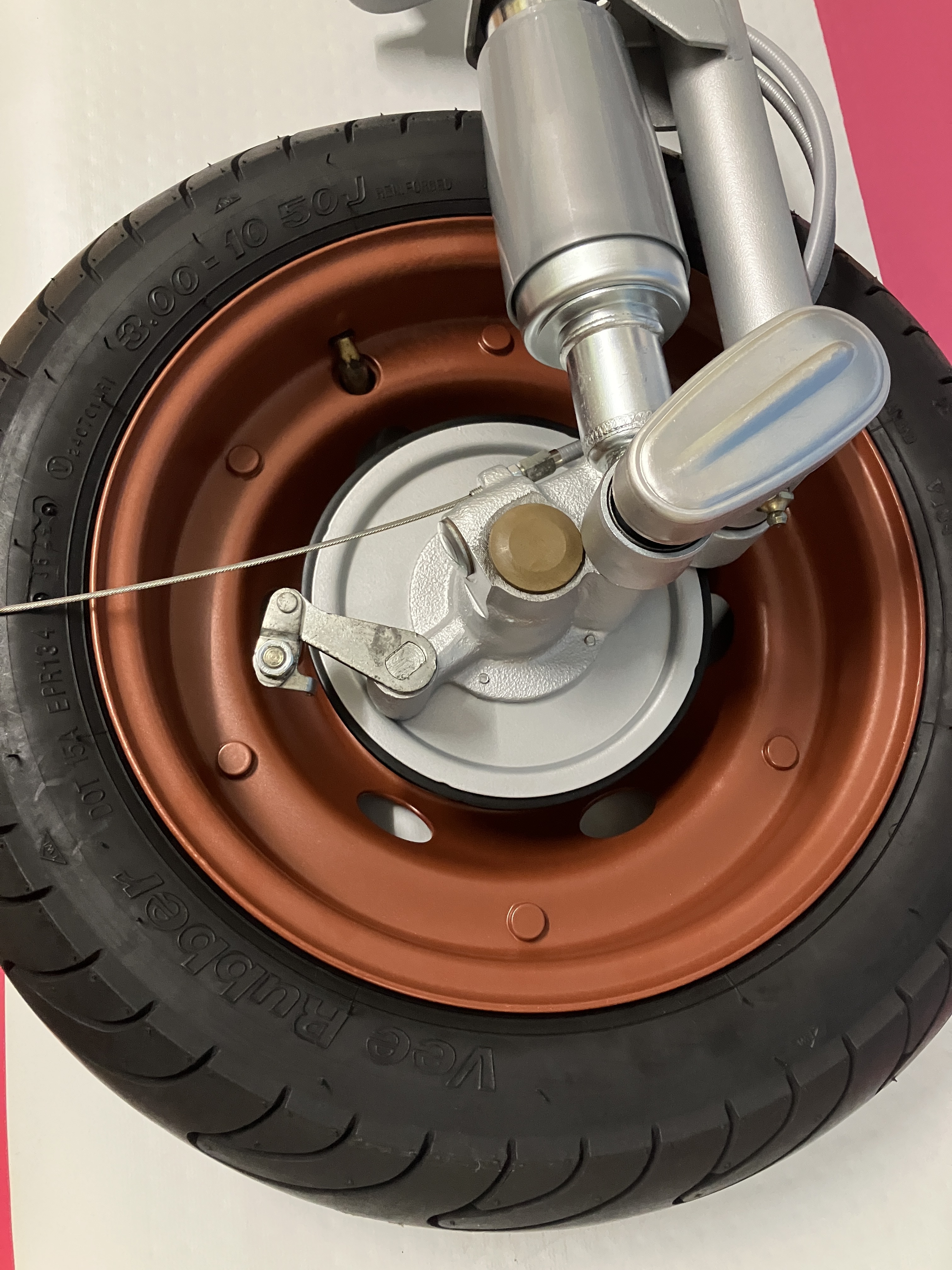

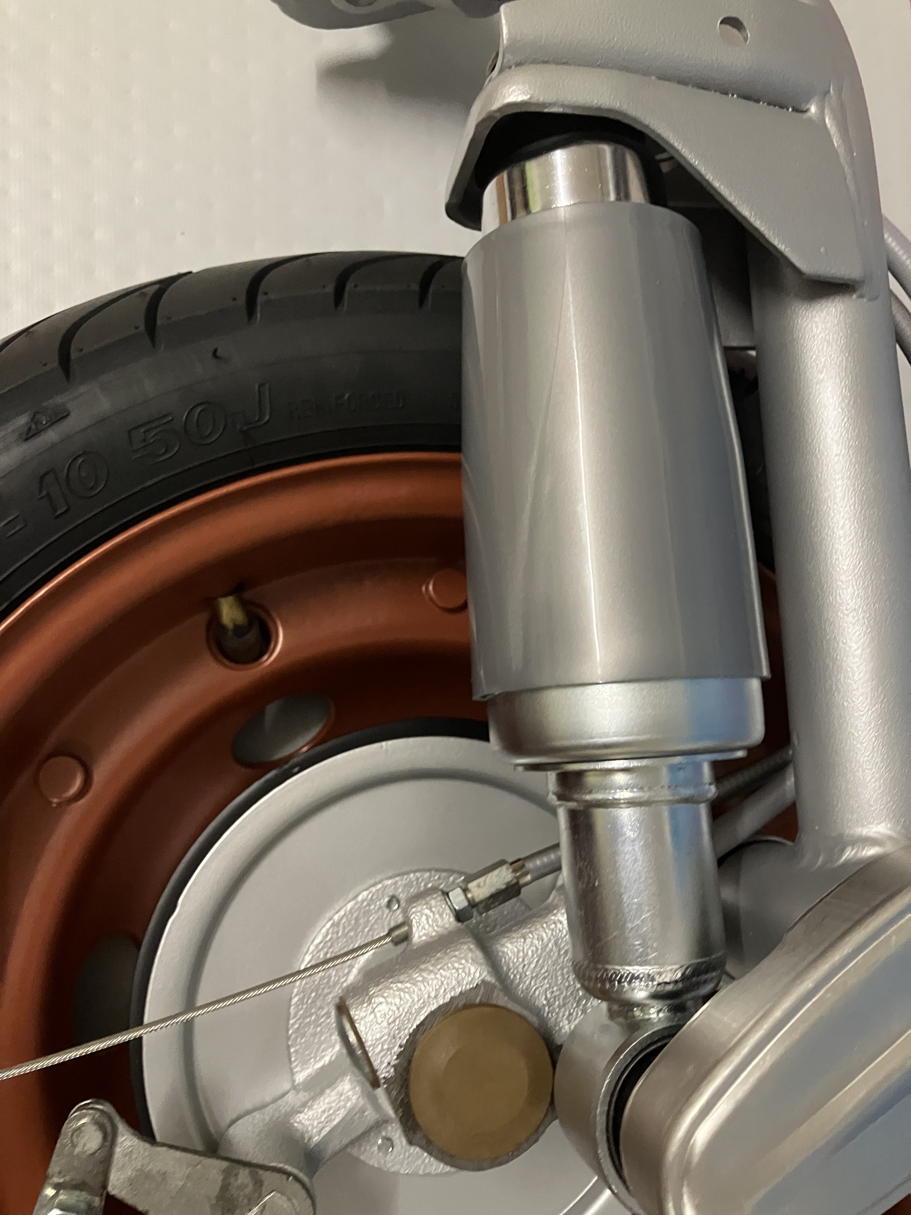

    Heute die Gabel zusammengebaut, angefangen, die Blechteile zu polieren. Das übliche Prozedere mit 4xpolieren und mit Hartwachs versiegeln

    Wie immer tolle Arbeit, Tom :-6

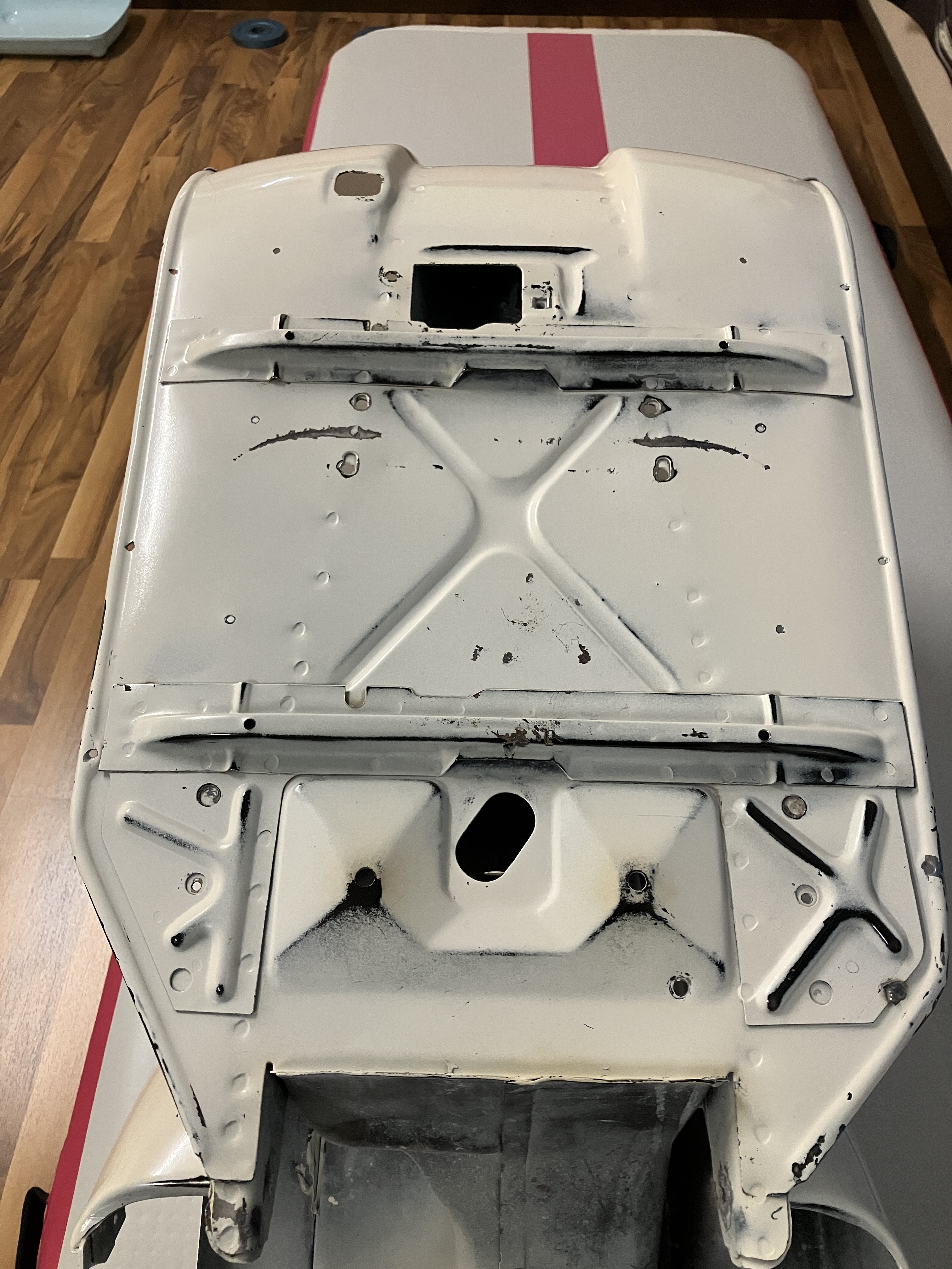

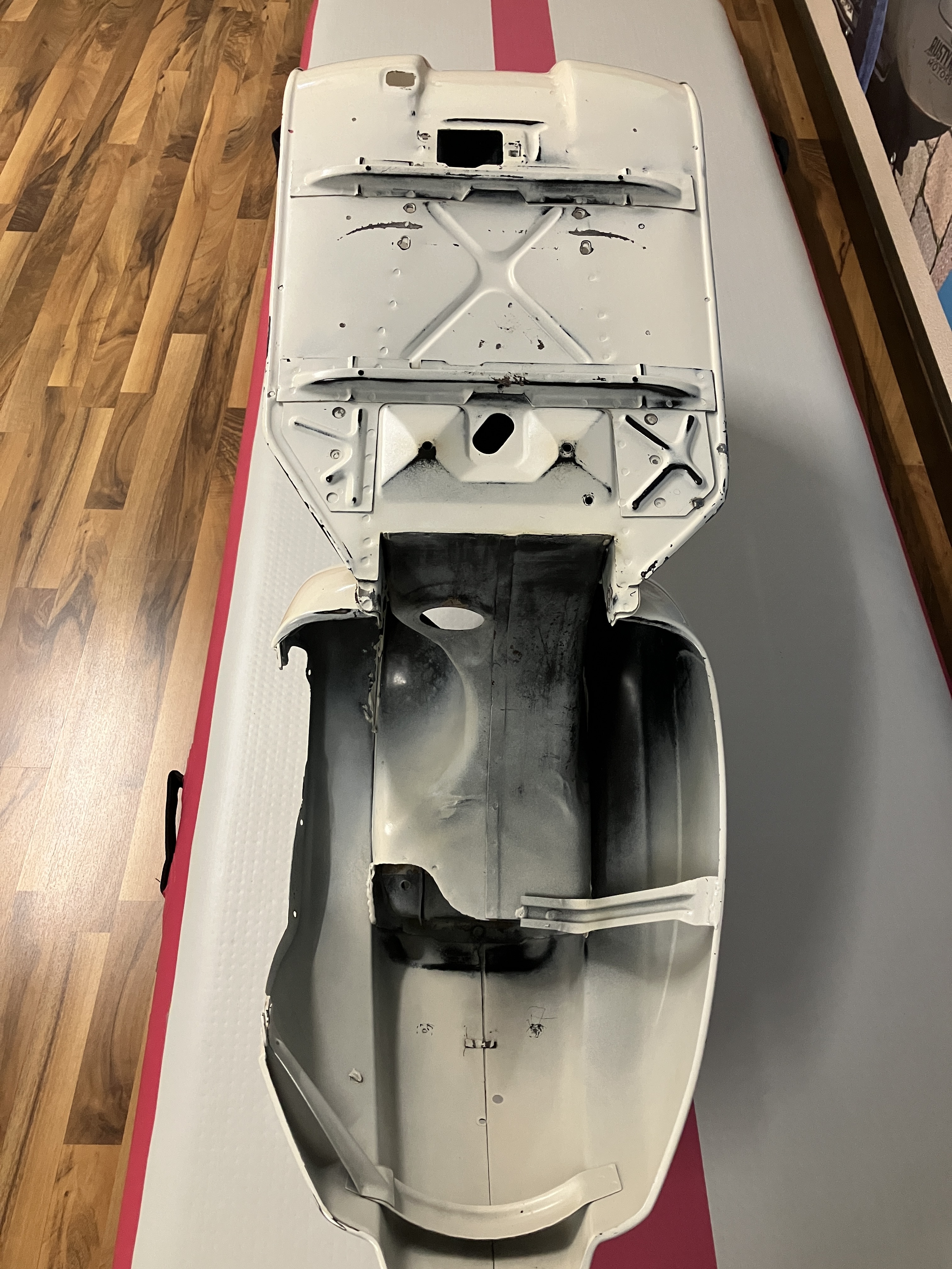

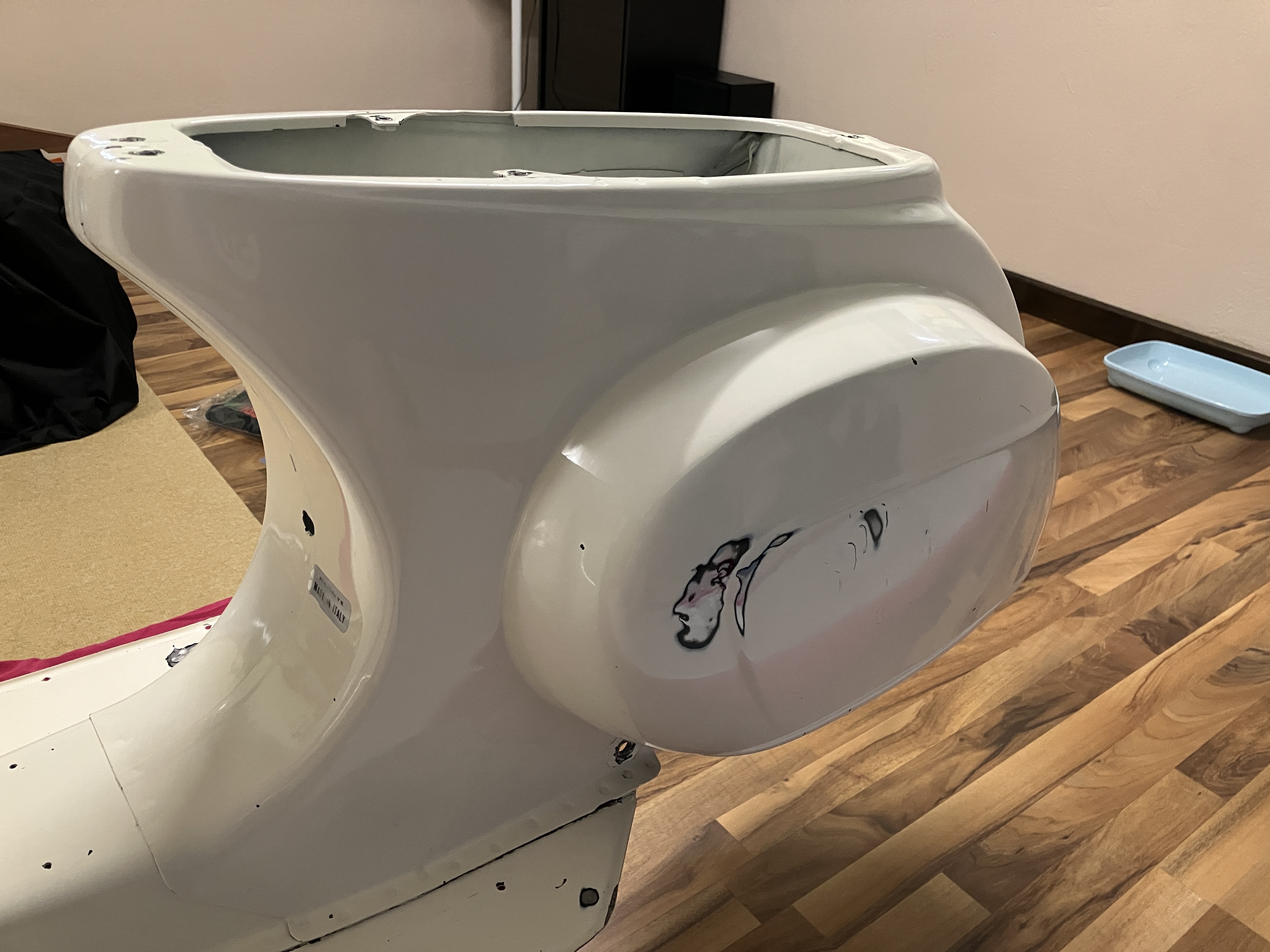

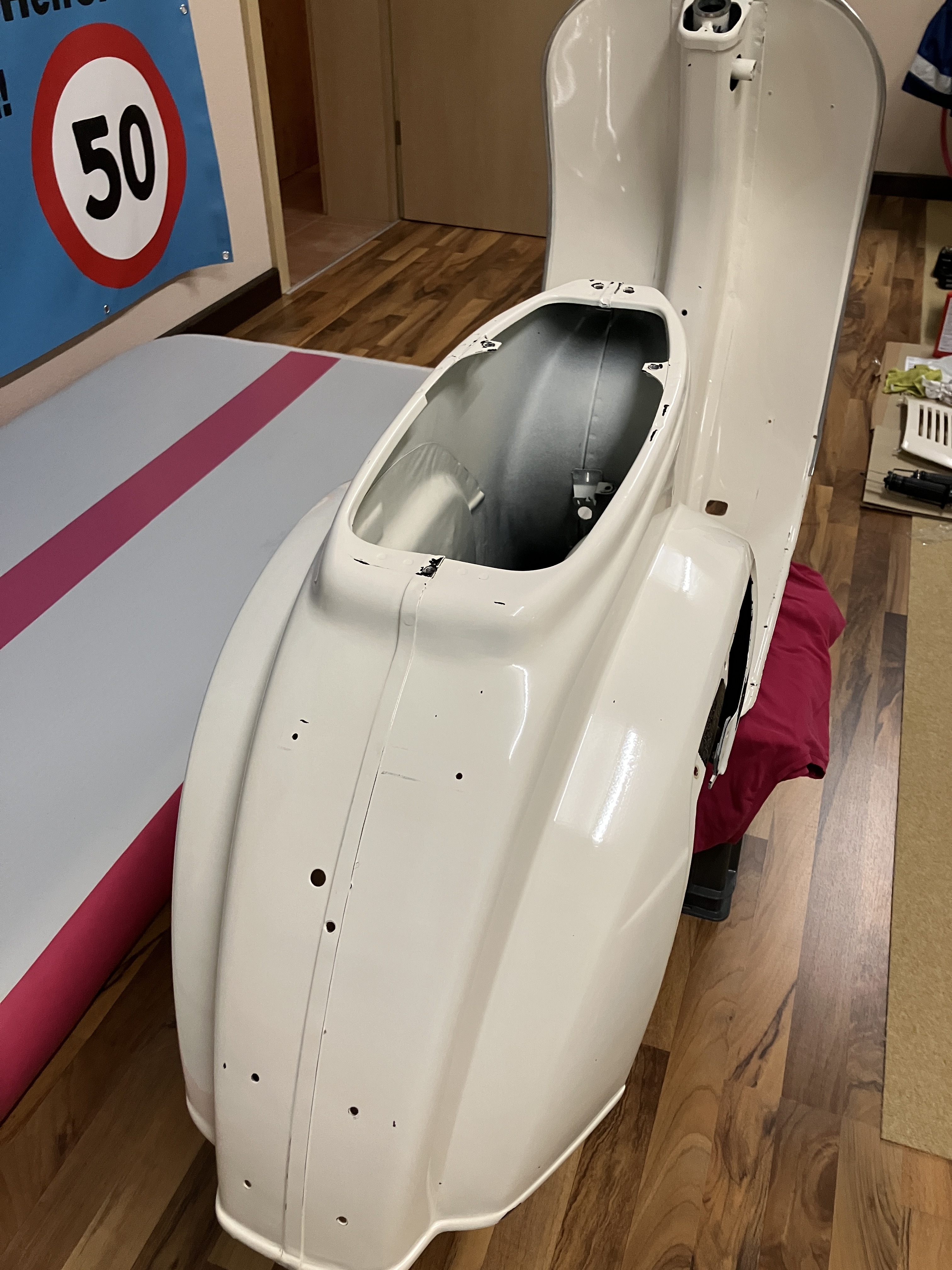

    Am Samstag noch den Rahmen fertig gemacht, nun nur noch den Unterboden und Motorraum mit oxiblock versiegeln und Tunnel und Streben fluten, dann geht’s ans zusammenbauen.
    Lack und Schweißnähte der späten 50s sind wirklich lausig, kein Vergleich zu früheren Baujahre 😩
