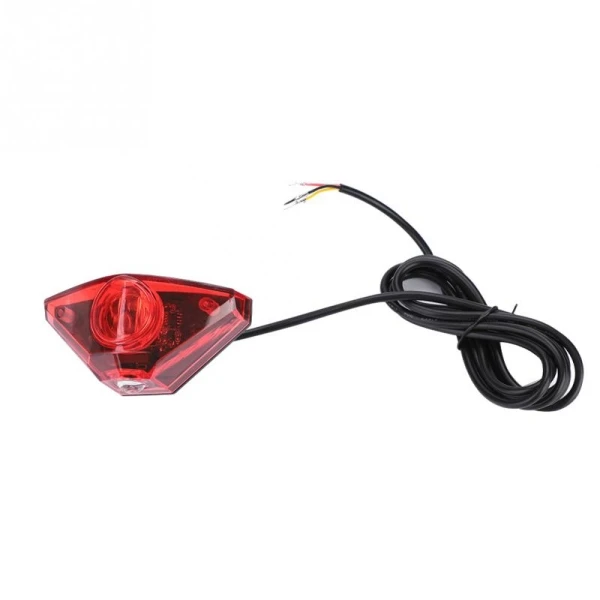

    Ich würde gerne das alte Lanz/Eicher Rücklicht an die Kirmesbude bauen.
    Da mir die Innereien fehlen dachte ich mir bestellte mal ein LED Rücklicht welches da drin eingebaut wird. Klappte bei der Acma ja auch ganz gut.
    Abgeklemmt,leuchtet.
    Nur wenn man bremst geht die Bude aus.
    Also so wie wenn das Bremslicht defekt ist. Leuchten tut's Bremslicht aber solange sie noch läuft.
    Ist die originale 6V Anlage drin.
    Habe ein anderes LED Licht ausprobiert. Genau das gleiche.
    Abgeklemmt isses wie folgt:
    Gelb ist Bremslicht laut Verkäufer
    Was muss ich tun das das funktioniert?

    Die beiden habe ich. Funktionieren beide.
    Aber eben nicht wenn man bremst. Also doch. Nur geht der Motor aus wenn man bremst. Bremslicht geht aber an
