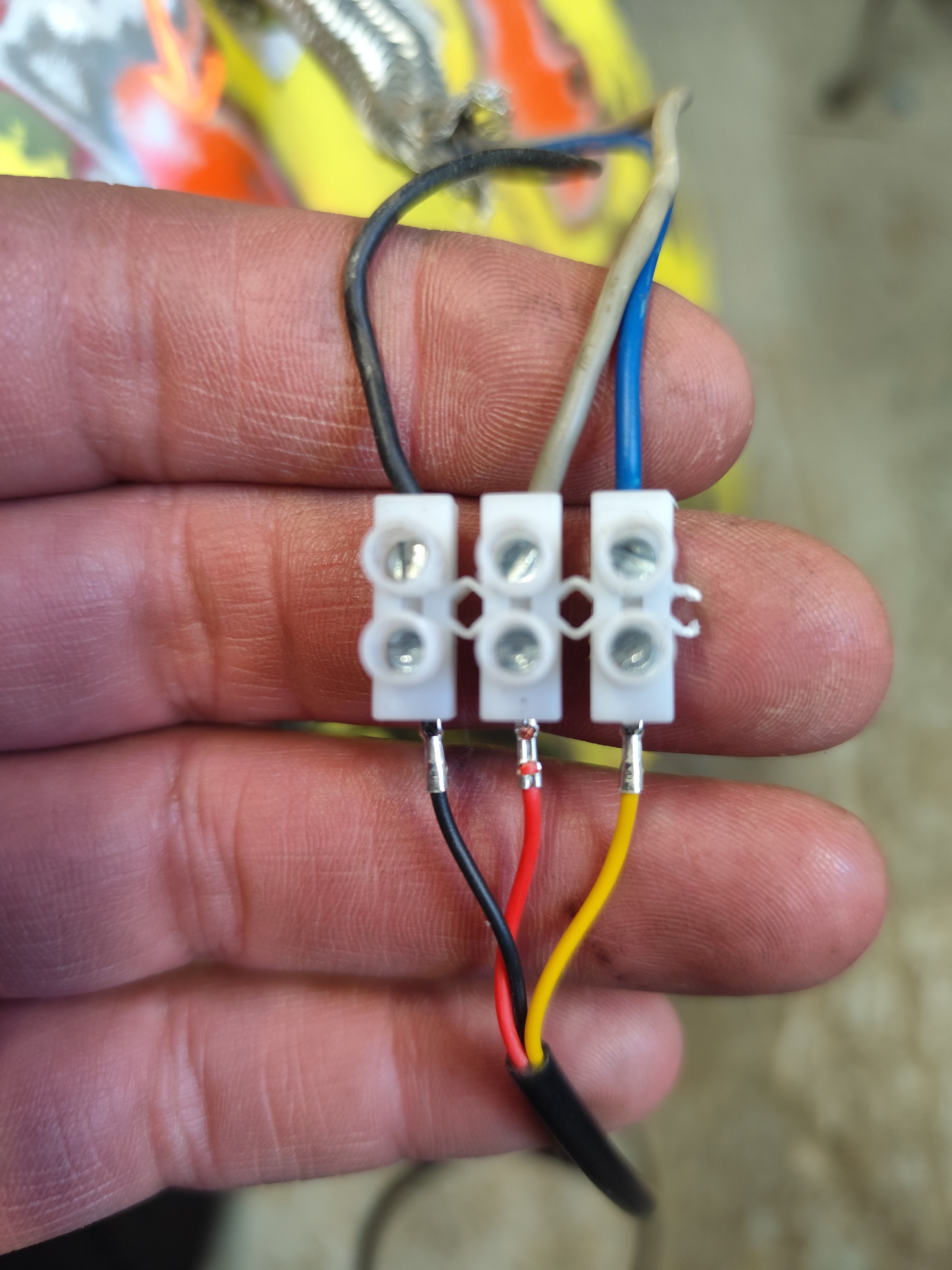

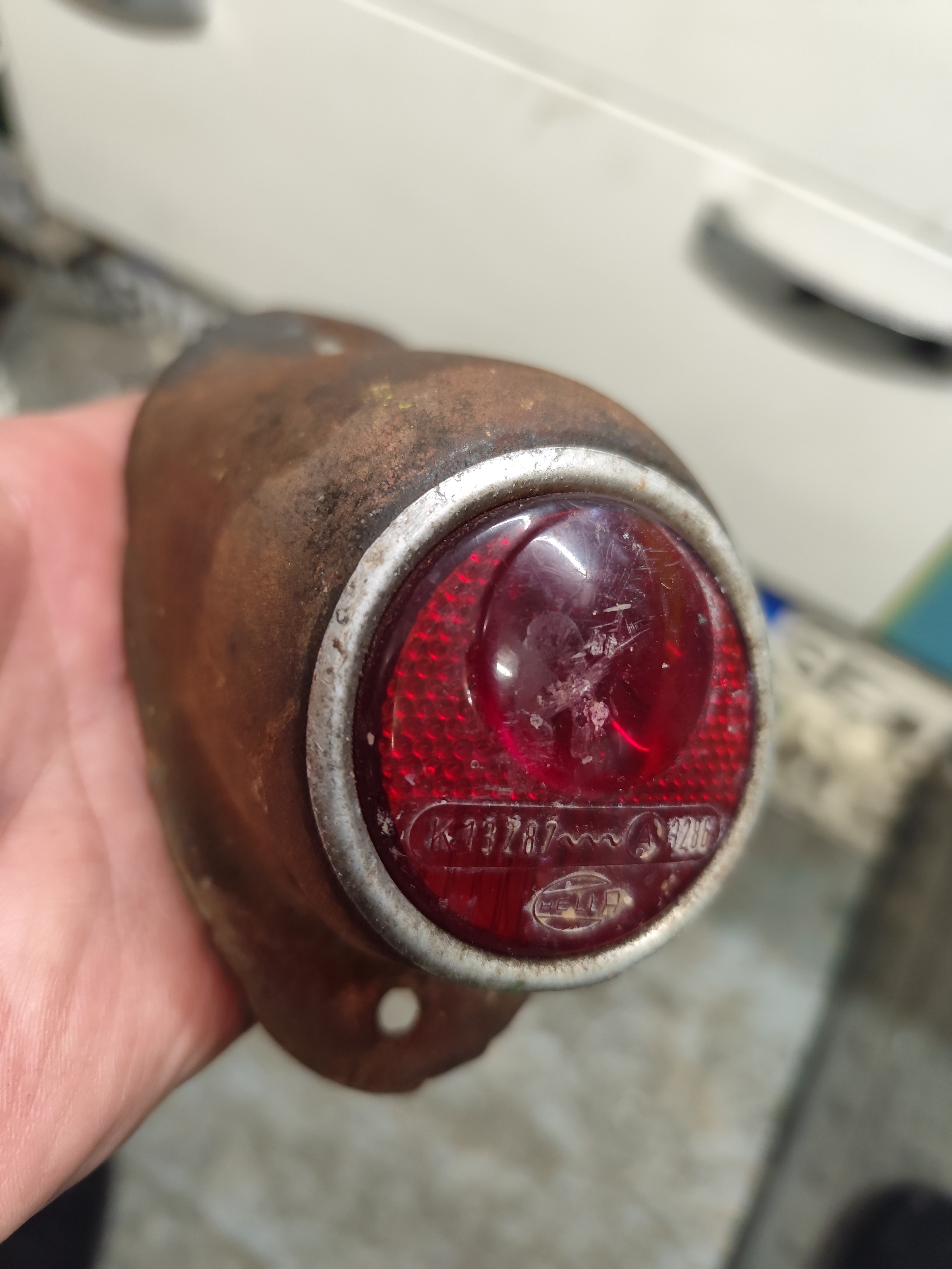

    Ich würde gerne das alte Lanz/Eicher Rücklicht an die Kirmesbude bauen.
    Da mir die Innereien fehlen dachte ich mir bestellte mal ein LED Rücklicht welches da drin eingebaut wird. Klappte bei der Acma ja auch ganz gut.
    Abgeklemmt,leuchtet.
    Nur wenn man bremst geht die Bude aus.
    Also so wie wenn das Bremslicht defekt ist. Leuchten tut's Bremslicht aber solange sie noch läuft.
    Ist die originale 6V Anlage drin.
    Habe ein anderes LED Licht ausprobiert. Genau das gleiche.
    Abgeklemmt isses wie folgt:
    Gelb ist Bremslicht laut Verkäufer
    Was muss ich tun das das funktioniert?
    Und bitte einfach erklärt. Strom ist nicht so meins ;)
    Und Stoffitten einbauen mit nen Universal Soffittenhalter will ich nicht.
    Vielen Dank
    Gruß Marco

    Könnte das mit der merkwürdig Schaltung der Bremse bei 6 Volt Kontaktzündungen zusammen hängen? Evtl. " erkennt " das Bordnetz die geringe Spannung der LED nicht... ?
    12,143
    35,243
    4,296
    • April 26, 2025 at 22:07
    Das vermute ich auch. Wie könnte man mehr Last simulieren?
    3,151
    31,684
    5,686
    • April 26, 2025 at 23:30
    Wenn das das Problem sein sollte würde ich eine 5 Watt Birne dazwischen klemmen, zumindest zum testen.
  • 500Klaus
    211
    28844 Weyhe
    50N
    • April 27, 2025 at 07:06
    Beim Bremsen wird die Bremslichtlampe in Reihe mit der Zündspule geschaltet. Durch deine LED fließt zu wenig Strom, daher geht die Zündung aus.
    Du könntest parallel zur LED einen Widerstand schalten, der die Glühlampe simuliert. Oder eben eine Glühlampe. Aber dann könntest du die auch gleich als Bremslicht verwenden und die LED weglassen.
    12,143
    35,243
    4,296
    • April 27, 2025 at 21:31
    Moin
    Ich teste das mal. Wenn dann klemme ich ne Lampe dazwischen und gut ist. Die verstecke ich dann mit im Rücklicht. Kennzeichenleuchte fehlt mir eh lmao
    Reicht ja wenn die beim bremsen leuchtet...
    Ich weiß ja was drauf steht. Das reicht :-4
    Gruß Marco
  • 500Klaus
    211
    28844 Weyhe
    50N
    • April 27, 2025 at 22:19
    Zum testen kannst du eine Lampe nehmen. Ich würde aber auf Dauer die Lampe durch einen Widerstand ersetzen. Dafür kannst du sowas nehmen: https://www.ebay.de/itm/296015453651
    Wert: 2,2 oder 2,7 Ohm.
