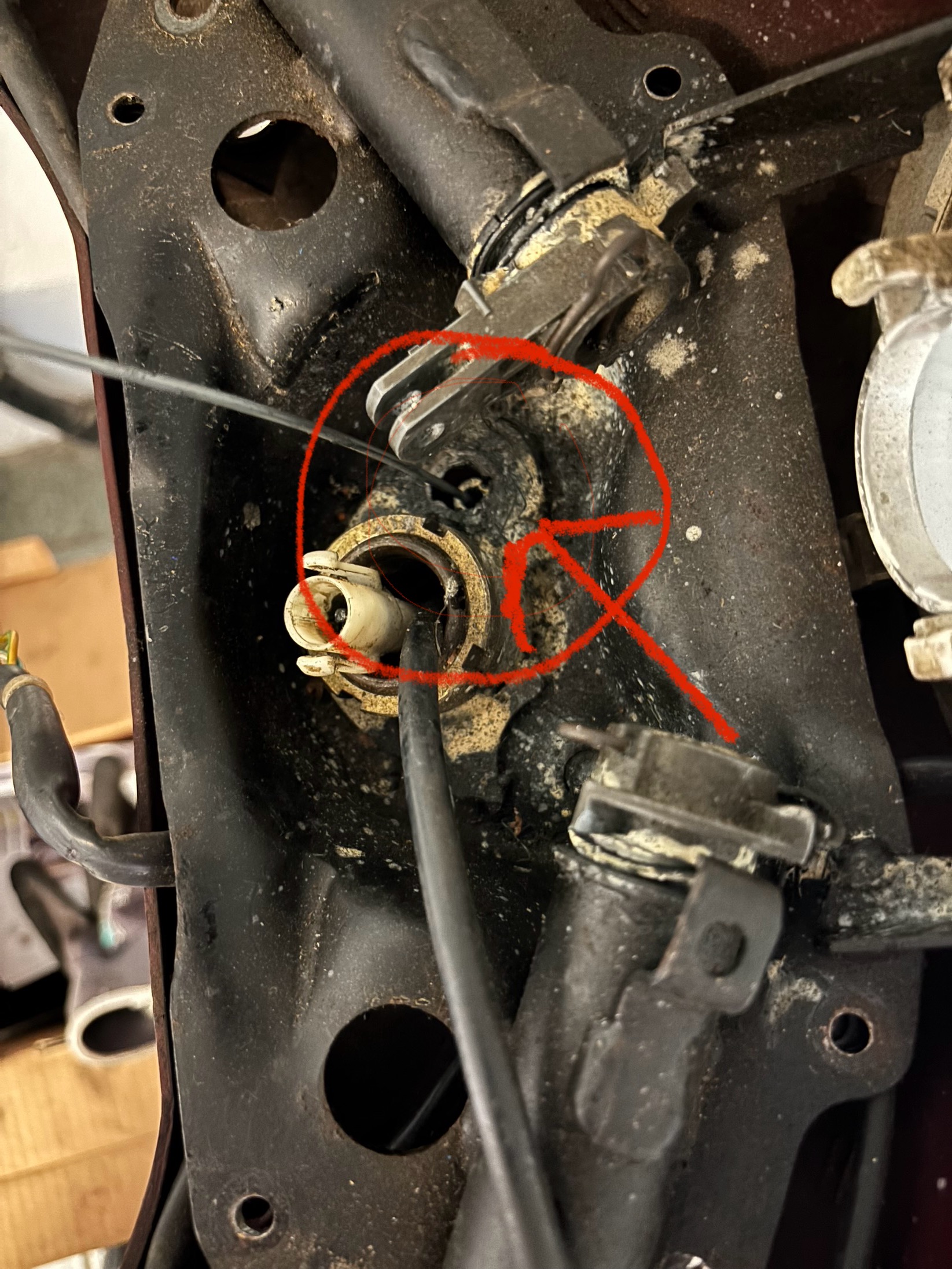

    Guten Abend, ich habe versucht bei meiner PK 50 XL2 nur den Schaltdraht zu wechseln, das ist aber fehlgeschlagen. Beim Einschieben des neuen Drahtes von oben hat sich dieser auf den letzen 10cm in der Aussenhülle verfressen und ich bekomme ihn einfach nicht ganz durch. Ich muss daher den kompletten Satz (Hülle plus Schaltdraht) wechseln. Dazu habe ich auch schon das Ersatzteil gekauft. Jetzt versuche ich den alten durch den neuen zu ersetzen und hab auch schon am Lenkerkopf den Clip gelöst, der den Schaltzug fixiert. Der Schaltzug fällt jetzt nach unten durch (nur ein wenig) und ich frage mich, wie ich den neuen von oben einfädeln soll? Selbst wenn ich den ganz bis zum Ende durch das Loch gefädelt bekomme, habe ich am Ende das Problem, dass der dicke Kopf ganz oben nicht durch das kleine Loch passen wird. Ich müsste ihn irgendwie von unten an das Loch heranführen? Muss ich dazu weitere Verkleidung am Lenker lösen? Im Moment ist mir rätselhaft, wie ich das hinkriegen soll. Anbei ein Bild, dass mein Problem vielleicht verdeutlicht. Vielen Dank für eure Hinweise!

    Innenzug raus.
    Lenker lösen, nach oben heben.
    Außenhülle unten Endstück abknipsen.
    Eine dünne Spax Schraube Kopf weg, dann dort beischleifen so dass zwei spitze Enden vorhanden sind. Damit neuen Zug (das Lenkerende) unten mit dem alten zusammendrehen ohne den neuen zu beschädigen. Entfetten, eine Lage dünn Paketband um die verbundenen Enden.
    Unten leicht schieben, oben ziehen, keine Gewalt.
    Kein Hexenwerk aber Geduld braucht man und je besser die Vorbereitung, desto schneller geht’s.

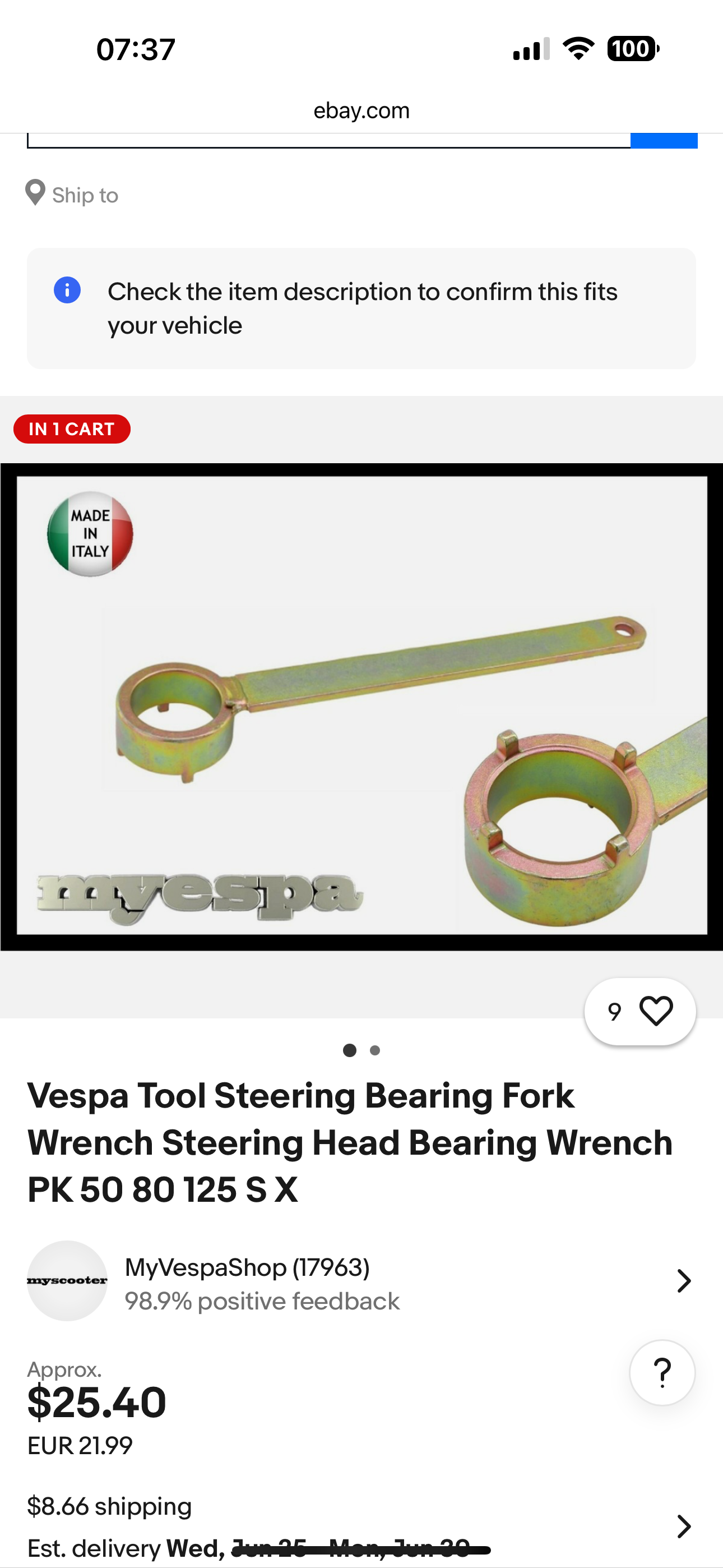

    Klasse, vielen Dank für die Tips. Kurze Frage zu Lenker lösen. Sind das die beiden grossen bronzefarbenen Schrauben. Braucht es dazu einen besonderen Schlüssel? danke

    Den hier?

    Öffnen geht mit nem Durchschlag und Hammer auch.
    Zum Schließen besser Schlüssel die passen, nen Hakenschlüssel kann man auch nehmer.

    Die beschriebene Verbindungsmethode ist eine Möglichket.
    Da du den Schaltdraht von oben nicht ganz durchschieben konntest, könntest du auch versuchen, einen Schweissdraht von unten durchzuschieben. Wenn das gelingt, diesen Draht als Führung nutzen, um due Zughülle von oben durchzuschieben.

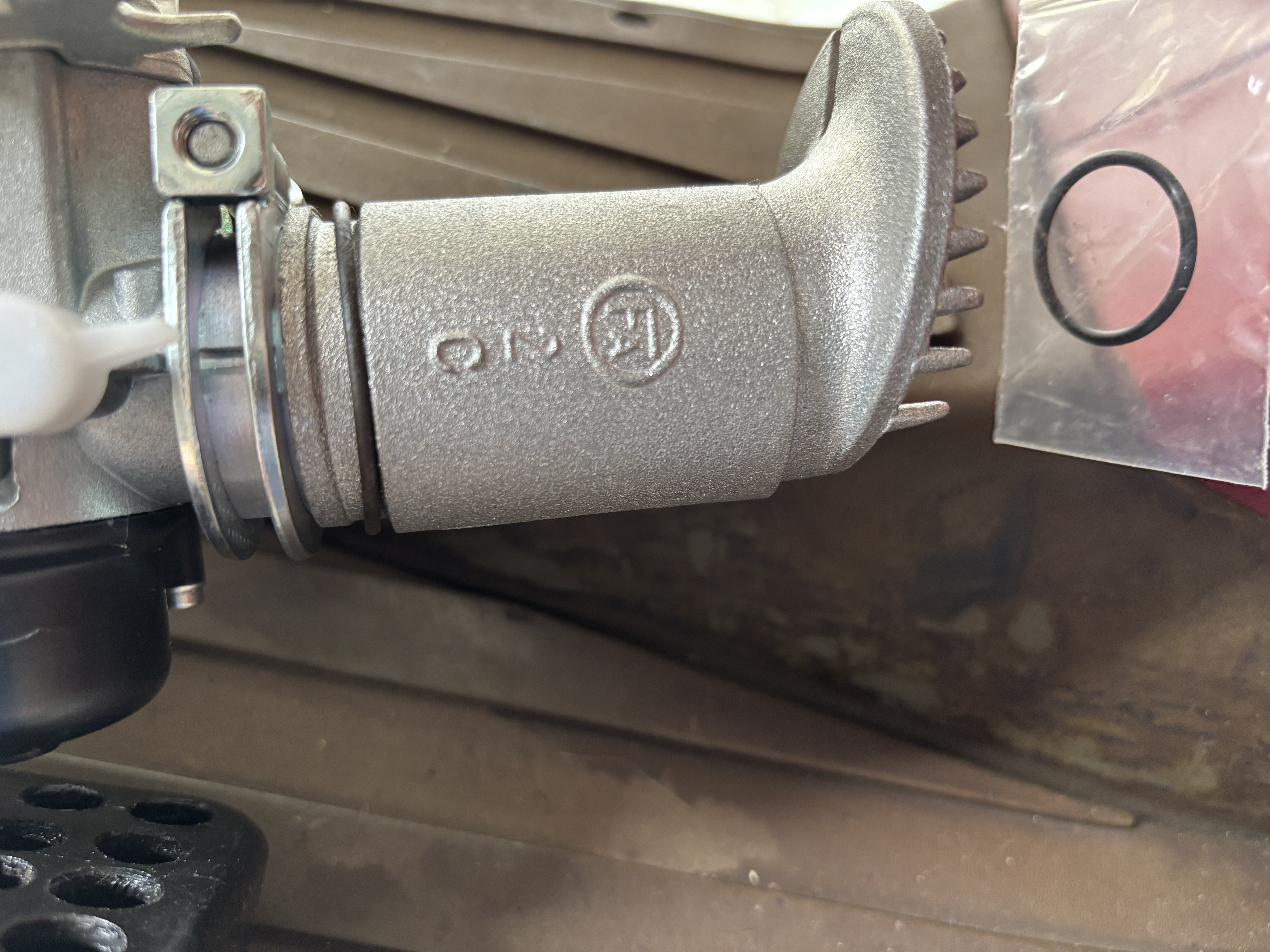

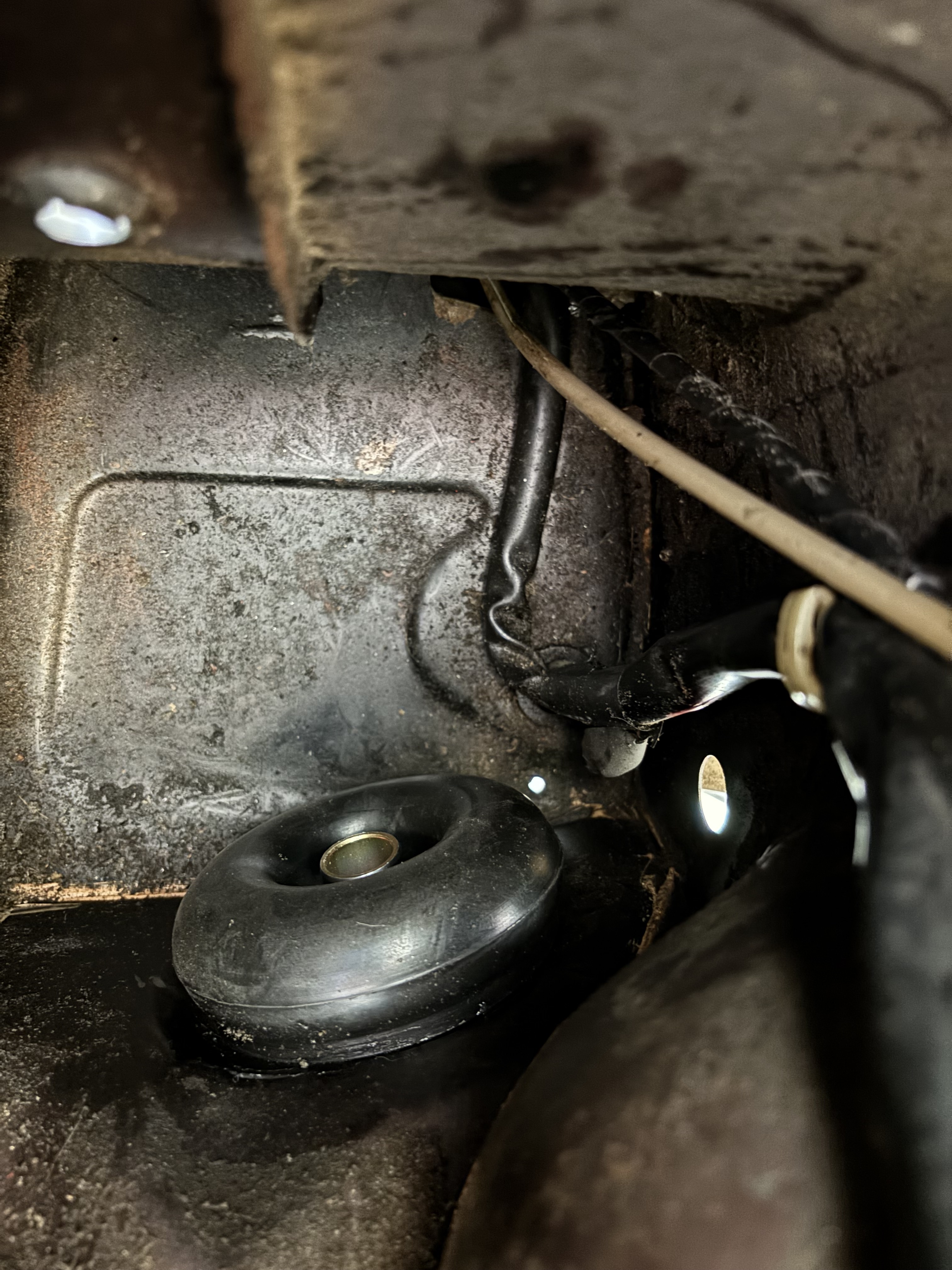

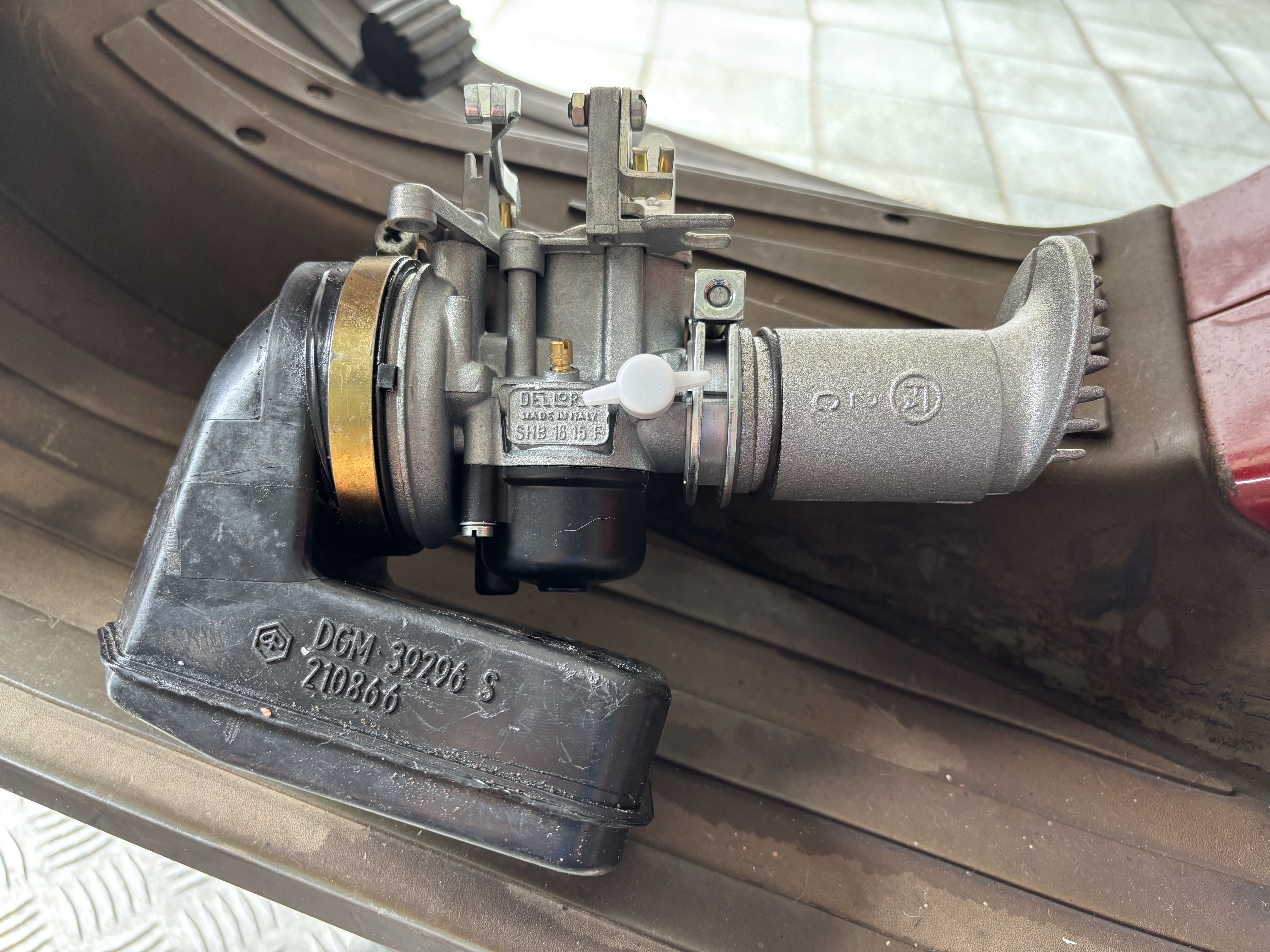

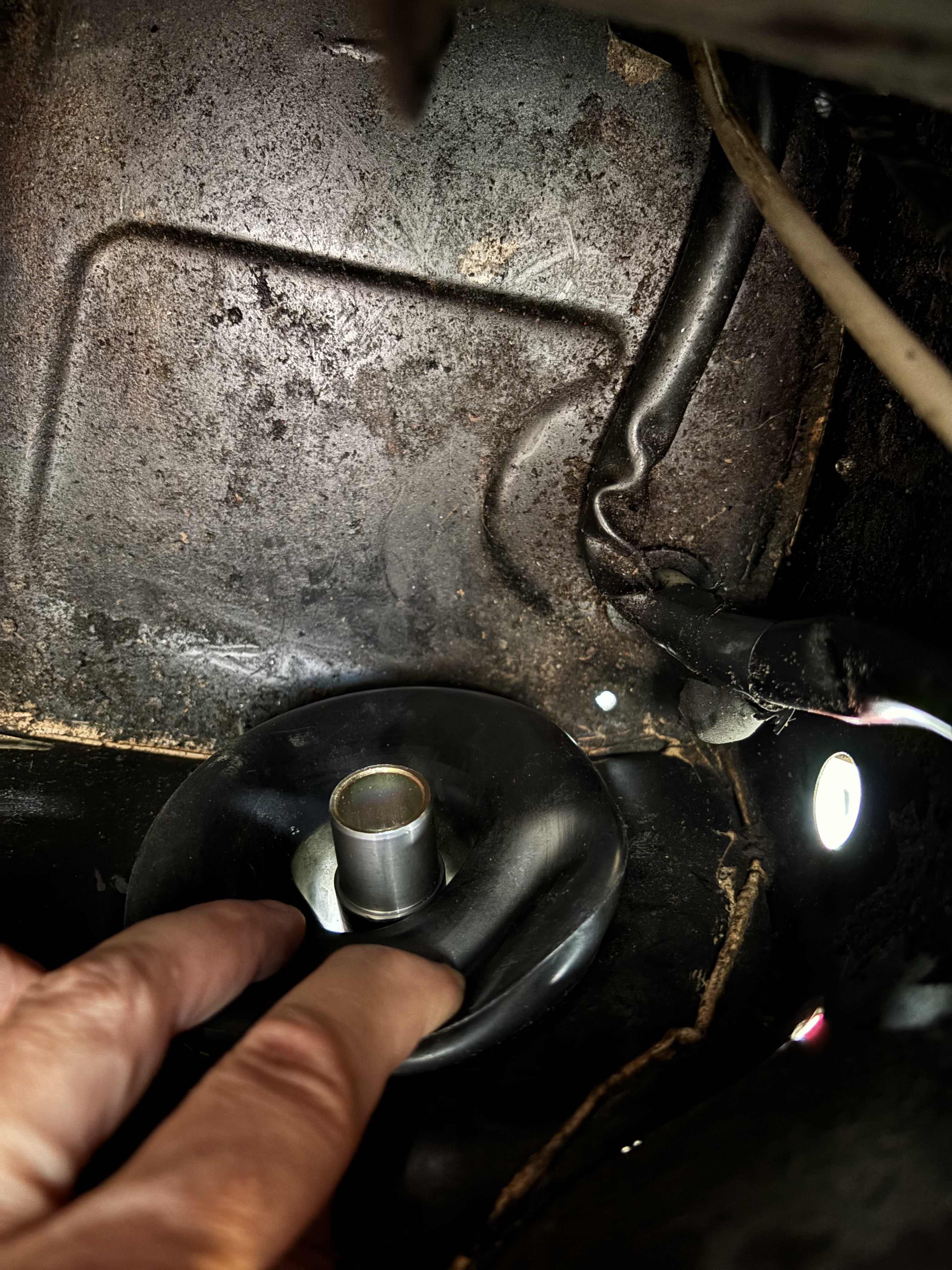

    Vielleicht könnt ihr mir jetzt noch einen Tip zum Einbau des Vergasers helfen. 1 Frage, ist der Gummibalg wie auf dem Foto zu sehen richtig herum angebracht? Bauchiger Teil zeigt in den Vergaserraum. 2 Frage: ich habe den Vergaser zusammengelegt, siehe Foto. Geht das so fit? Der Klemmring (Drahtring) ist an der richtigen Stelle? Der Gummiring auf dem letzten Foto, stülpe ich den über den ASS, oder kommt der in diese Aluhülse? Vielen Dank!!!

    Gummibalg ist falsch herum, der Ring kommt weiter nach hinten und hält die Gusskappe auf dem Ansaugstutzen. Die Schelle für den Vergaser muss 90 Grad zu dir gedreht werden.

    Besten Dank, das mit dem Gummibalg konnte ich auf einer Explo-Zeichnung nicht richtig erkennen. Und der Gummiring rechts auf dem letzten Bild? Ich habe hier viel über Filzring oder Gummiring gelesen. Ich kann das aber mit der Nut am ASS, die in diesem Zusammenhang genannt wird, nicht richtig einordnen. Den Gummiring habe ich als Zubehör gekauft, als ich den 16er ASS bestellt habe.
