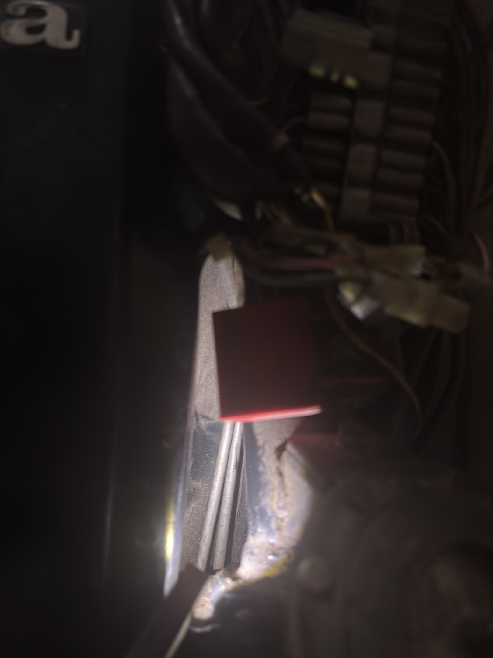

    Die Schaltzüge sind mit einer Klammer zusammengepresst. Die Lage der Klammer befindet sich ca. In Höhe des Zündschlosses.
    Einzeln kannst Du sie nicht aus dem Fahrzeug ziehen.
    Schneid den Zug unten ab und versuch ihn nach oben im Lenker rauszuziehen. Wenn das nicht geht dann Schneid den Rundnippel oben ab und zieh das Seil unten raus. Evtl. musst du oben die Schaltzugaufnahme demontieren.

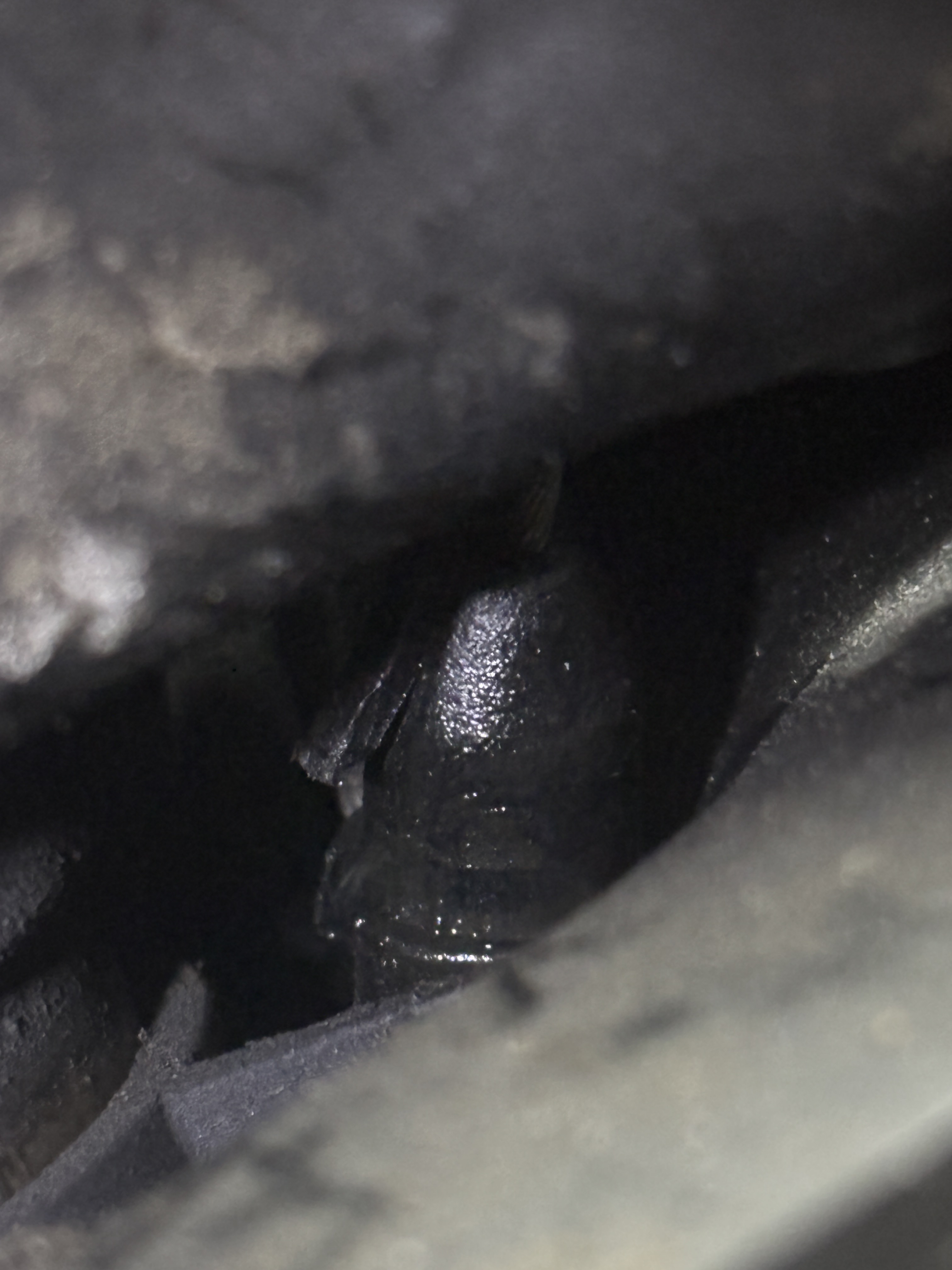

    • July 7, 2025 at 19:50
    Klammer siehe Bild

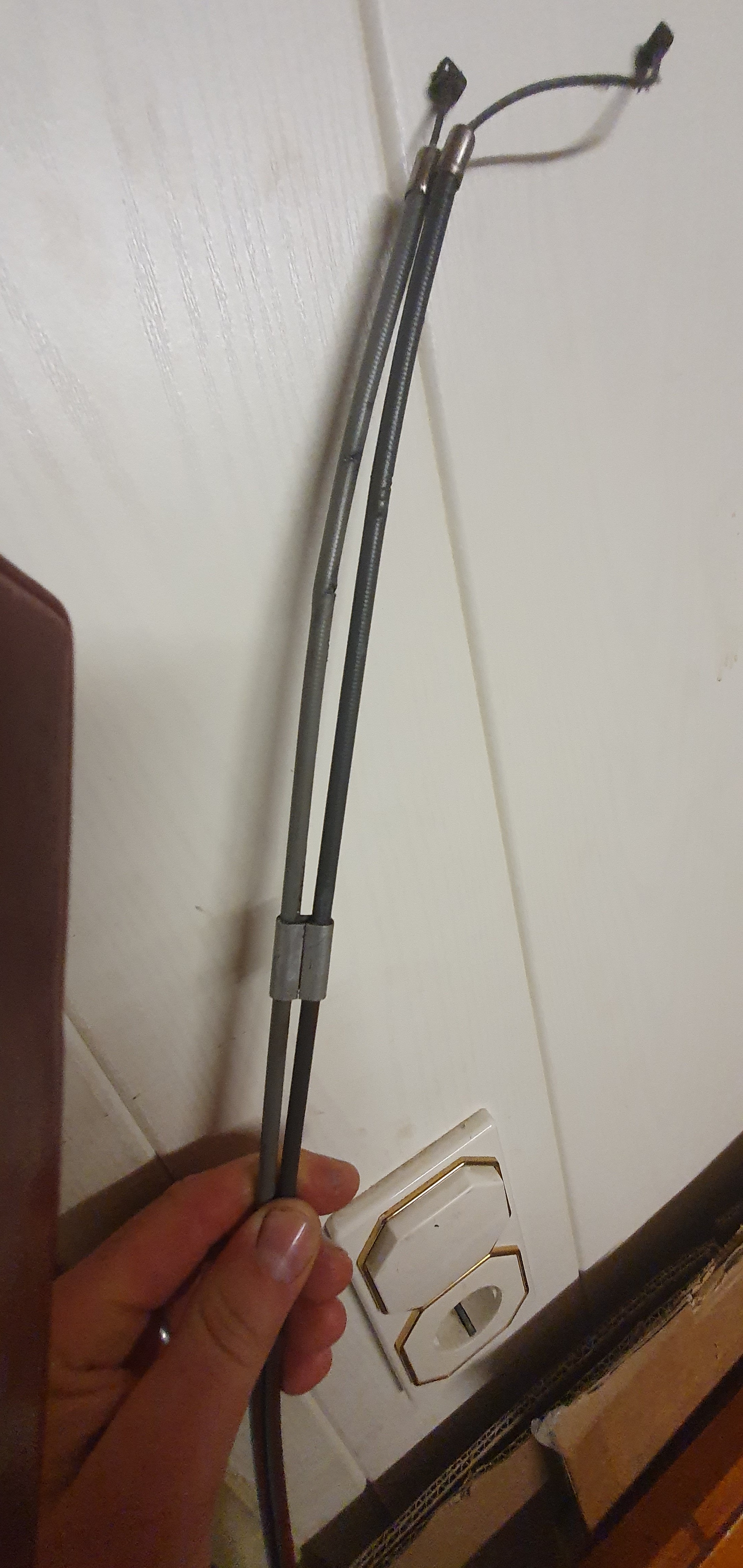

    Ich hab dazu auch ne Frage.
    Die original BowdenZüge haben verschiedene Farben.
    Das erkennt man auch auf meinem Bild.
    Welche Farbe bzw. Bowdenzug war original für 1. Gang und welche Farbe für 2-3-4 ?
    Habe die Züge schon ewig ausgebaut und weiß es nicht mehr.
    Christian du bist ja aktuell am Fahrzeug. Kannst Du das erkennen?
  • Christian97
    1,067
    3,292
    413
    • July 8, 2025 at 07:11
    Habe alle meine Seilzüge bei allen Rollern erneuert. Da sieht man nix mehr mit Farbe.
    Die neuen waren immer in der gleichen Farbe.
    Falsch eingebaut merkt man daran, dass man nicht in den dritten schalten kann.

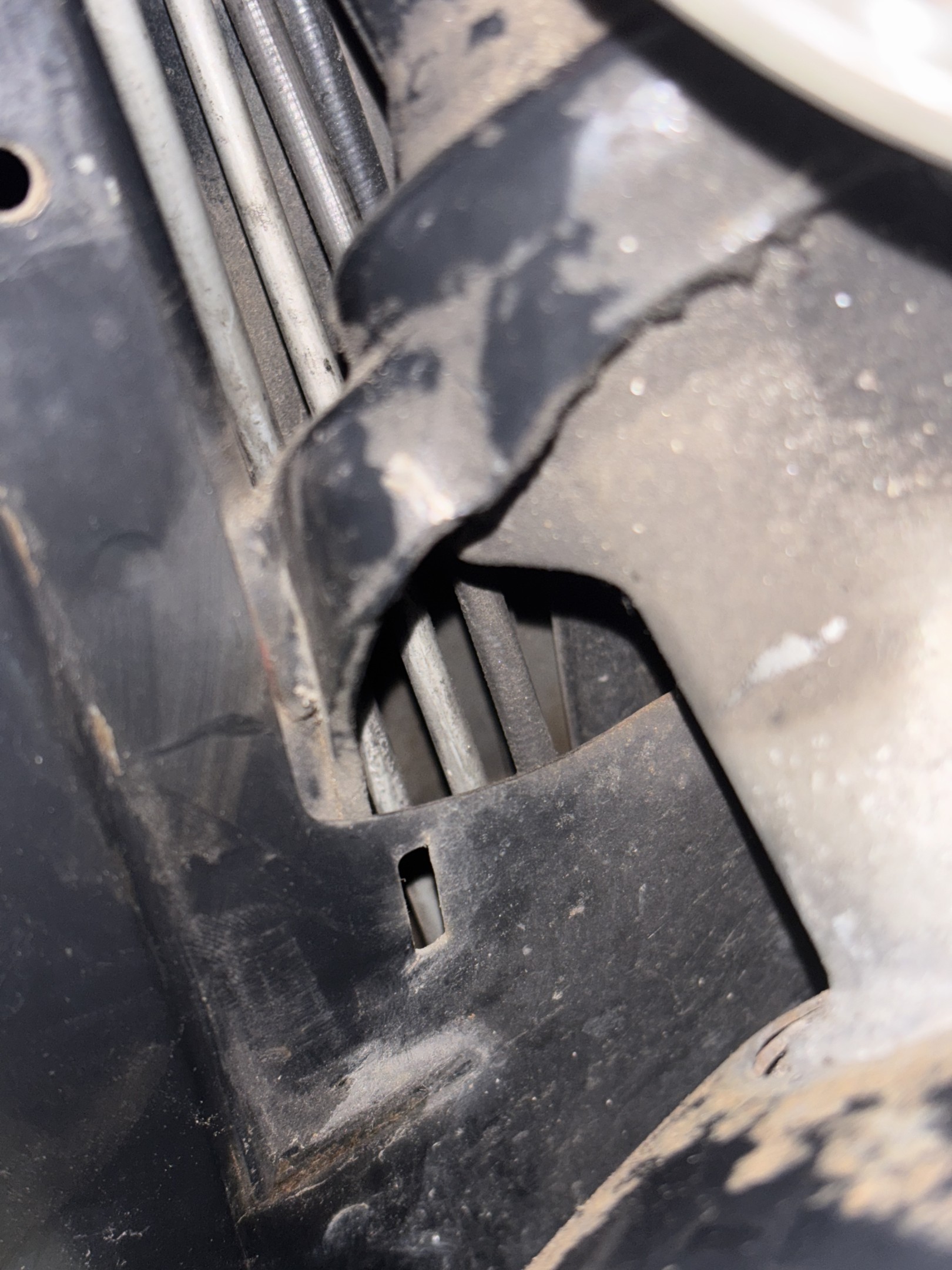

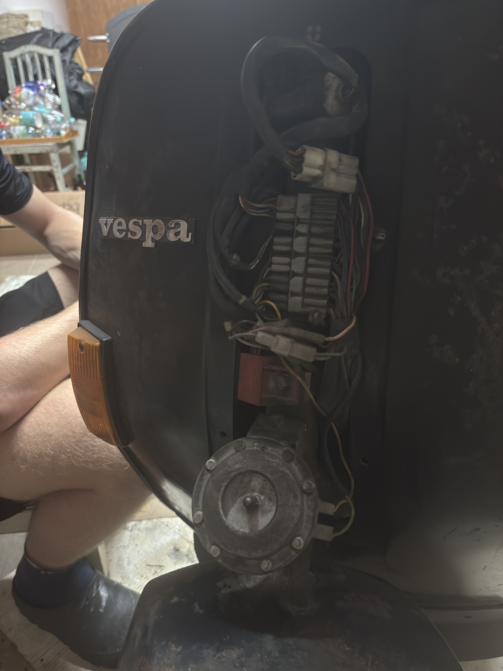

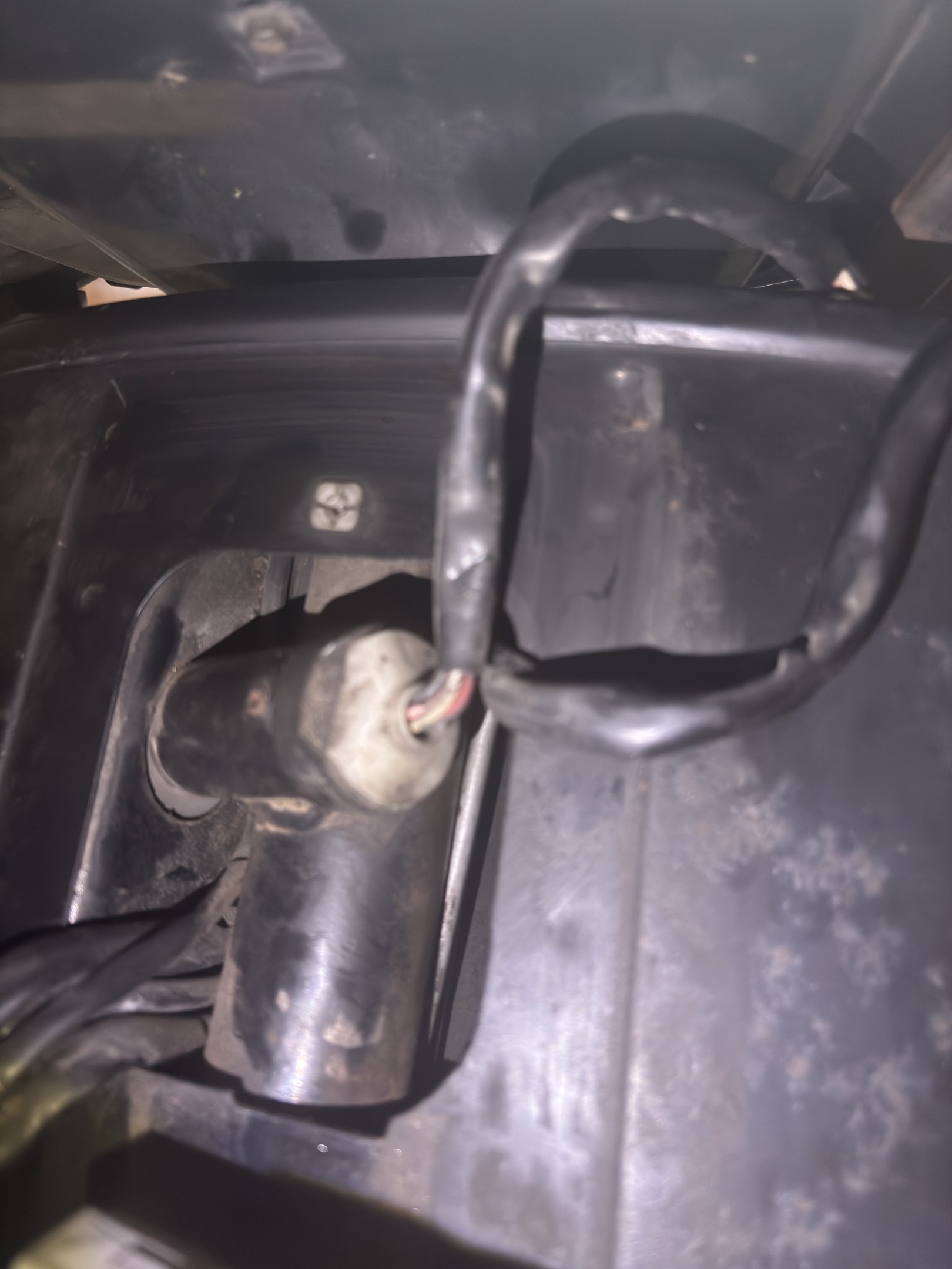

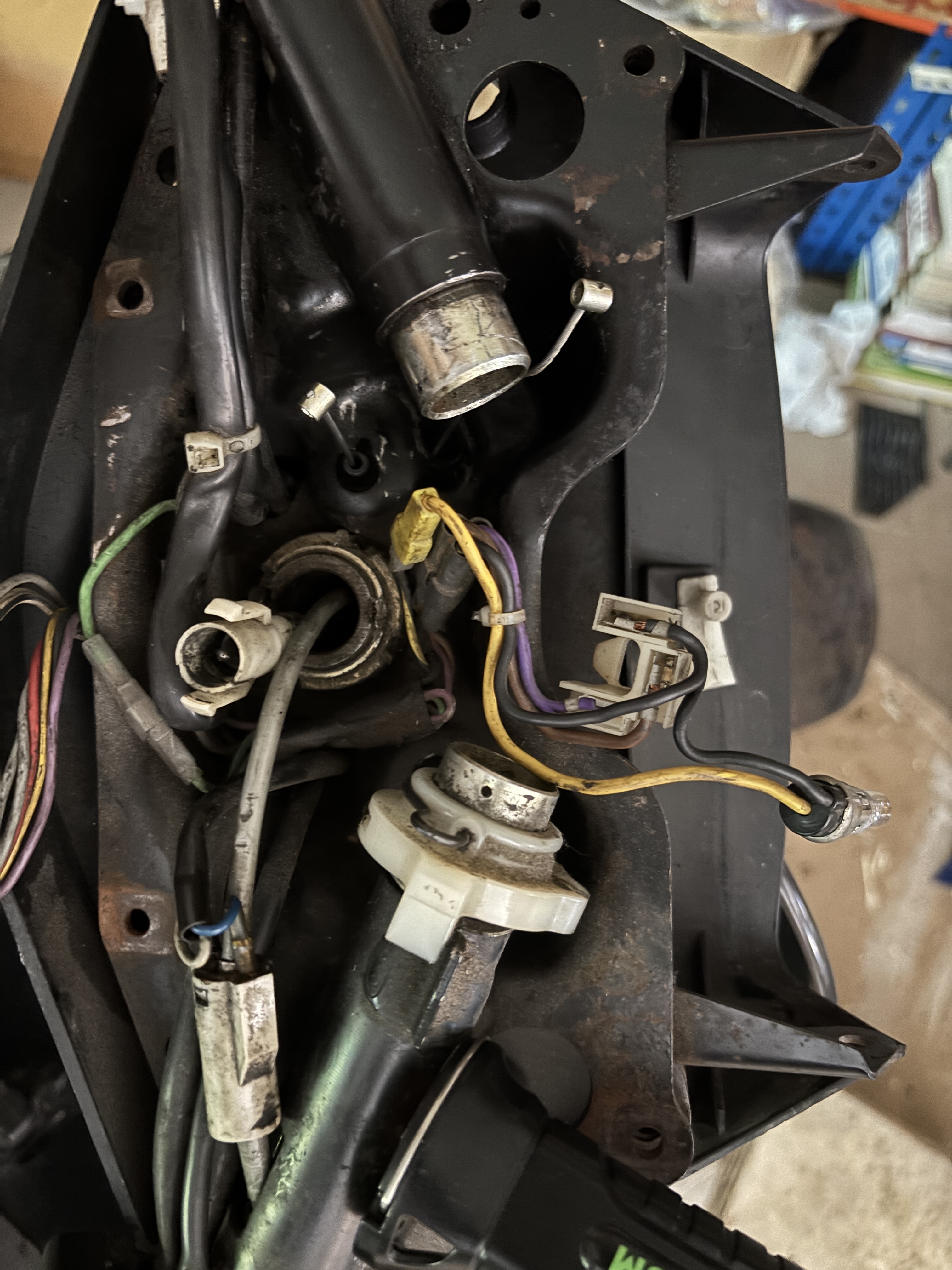

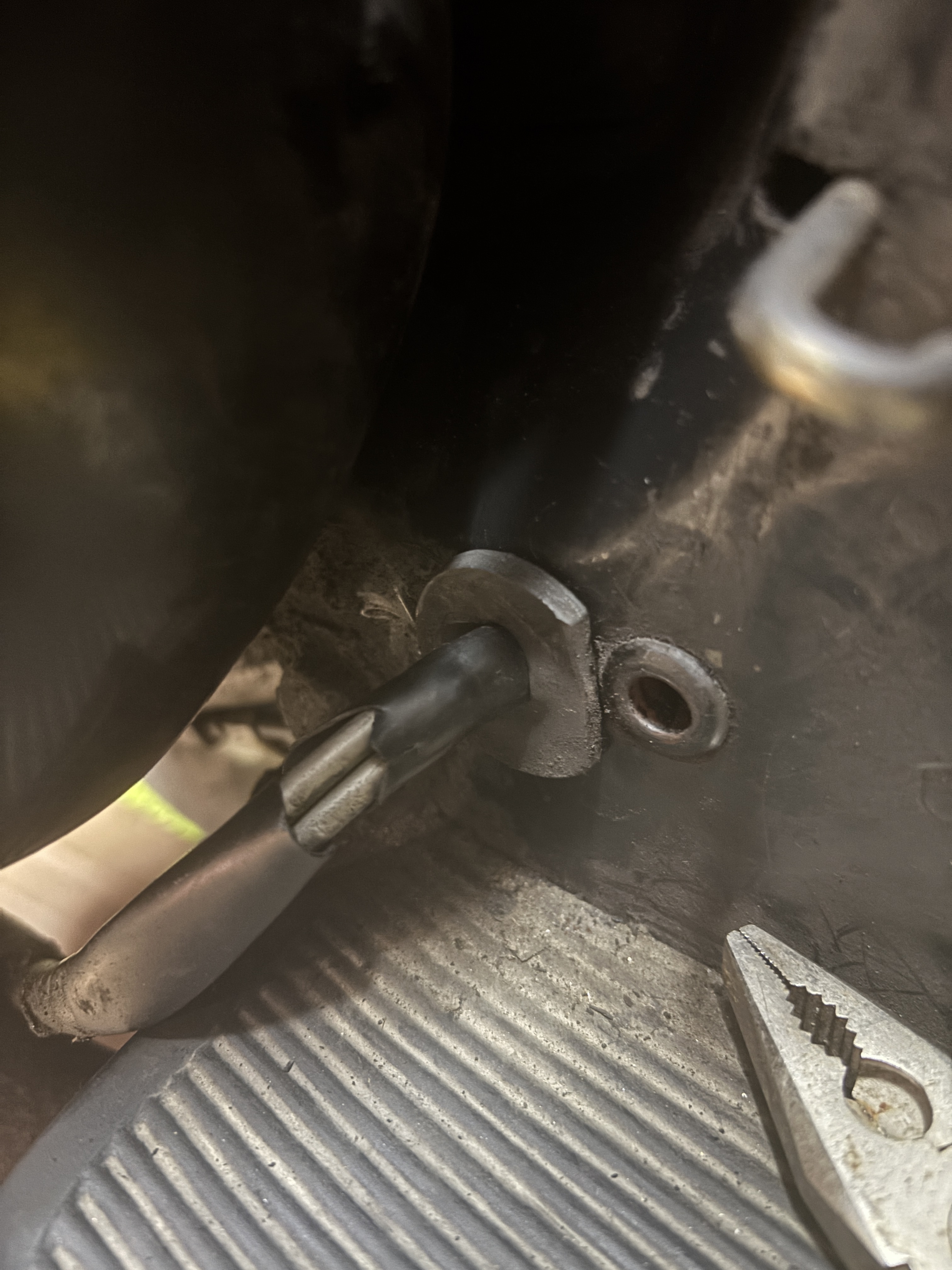

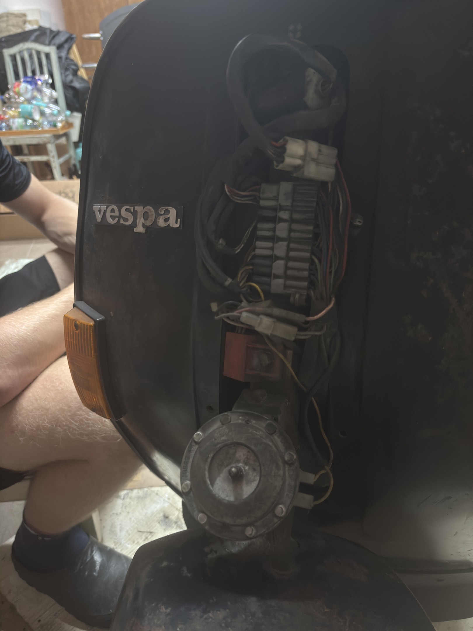

    Hi

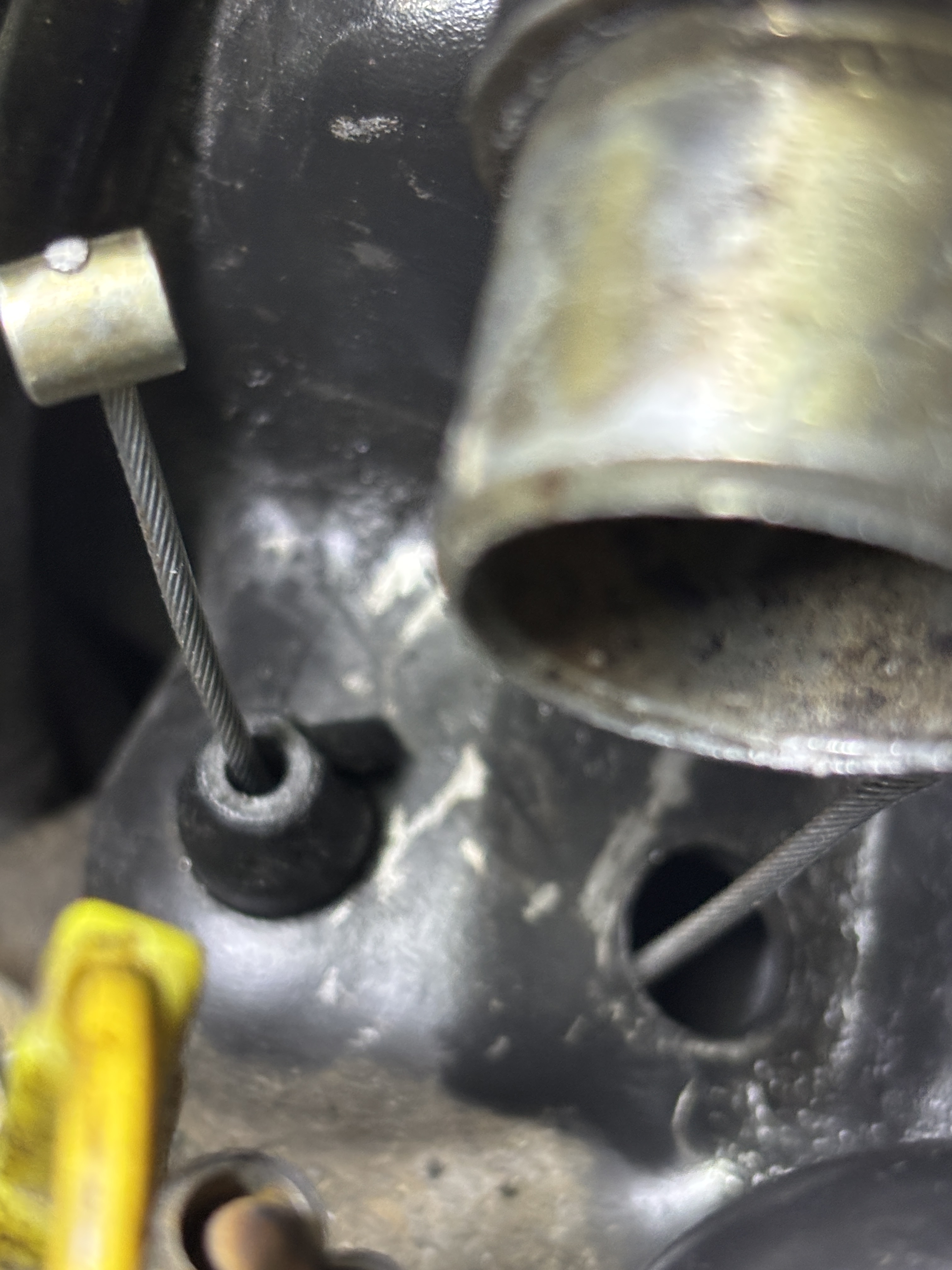

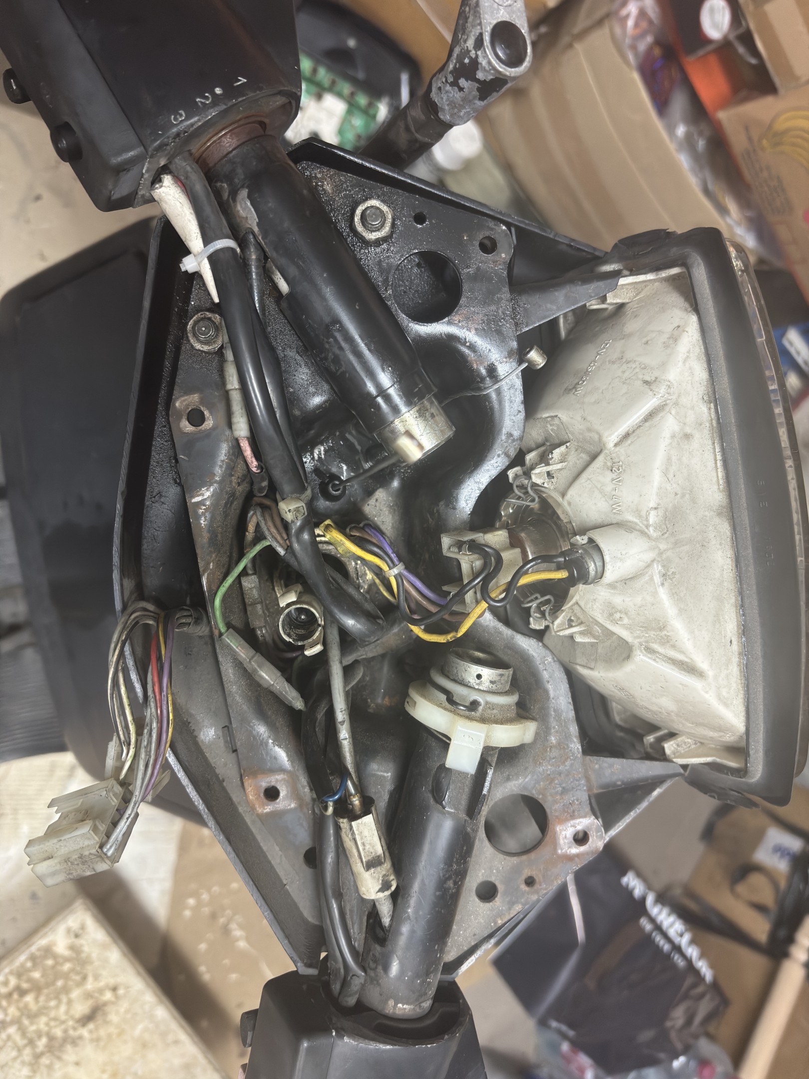

    anbei Fotos heggedear bei mir haben sie dieselbe Farbe.

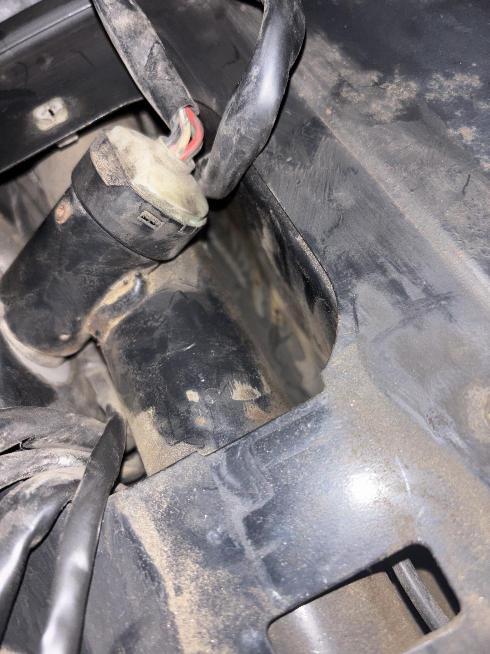

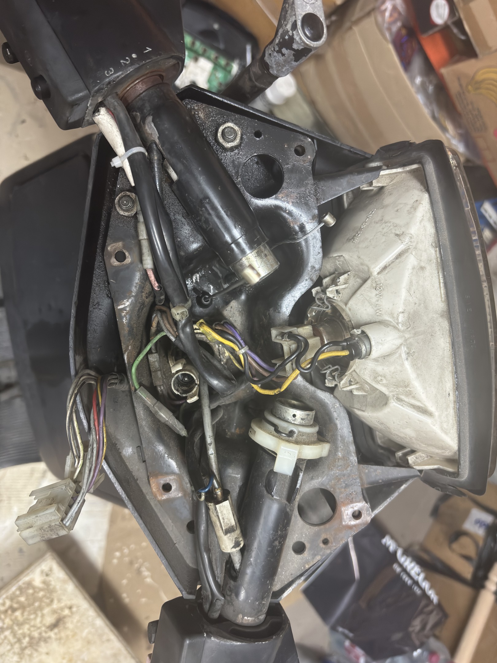

    Mein Problem ist, ich sehe nicht wo diese Klemme sein soll. Zuerst sind die Züge hinter der Lenksäule, dann gehen sie links vorbei hintunter. Abe ich kann da keine Klemme erkennen.
    Oben beim Lenker kann ich auch die Hülle nicht rausziehen, da die schwarzen Plastiknippel (wo der Bowdenzug am Anfang durchgeht) festitzt. Ich kenn die nur runterdrücken, aber nicht rauf.
    Die ganzen Anleitungen die ich online gefunden habe beziehen sich immer die Vespas mit dem runden Scheinwerfer. Da scheint das einfacher zu sein. Ich habe den eckigen und da liegt das leider nicht so frei ersichtlich.

  • Christian97
    1,067
    3,292
    413
    • July 8, 2025 at 14:34
    auf dem zweiten Foto die graue Klammer mit den Steckern unten entriegeln und nach oben Richtung Lenker ziehen.
    Dann die Kabel zur Seite schieben.
    Dann sollten die Schaltzüge zu erblicken sein.

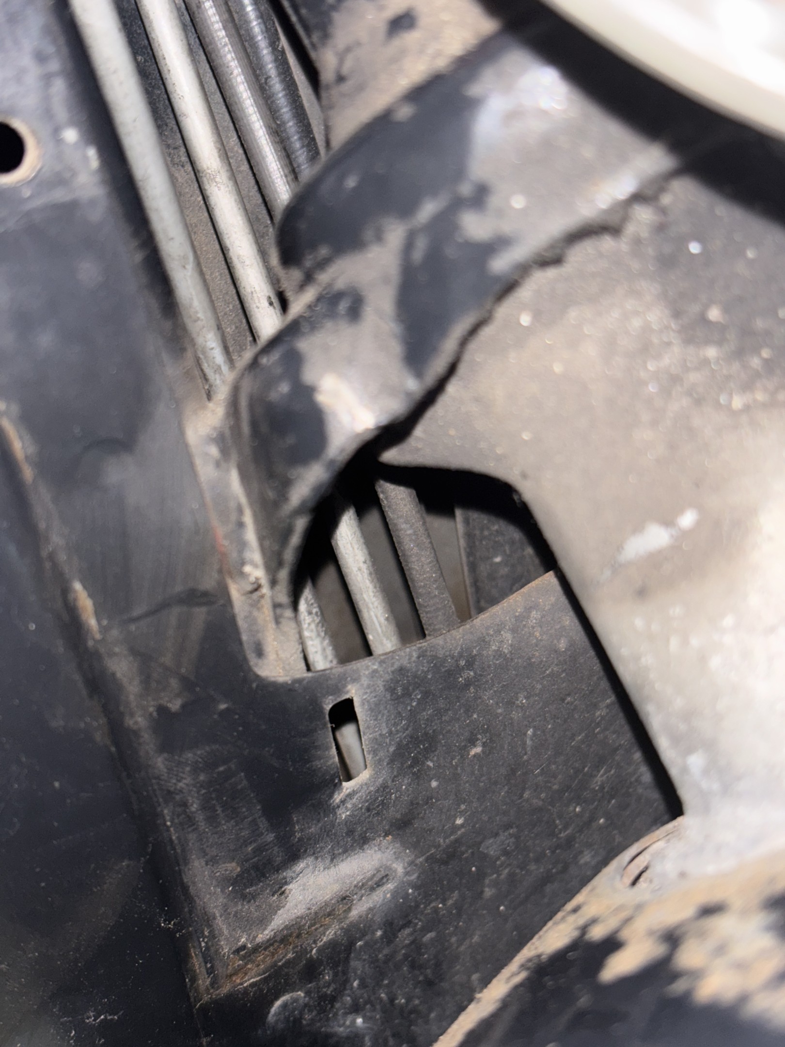

    • July 8, 2025 at 18:19

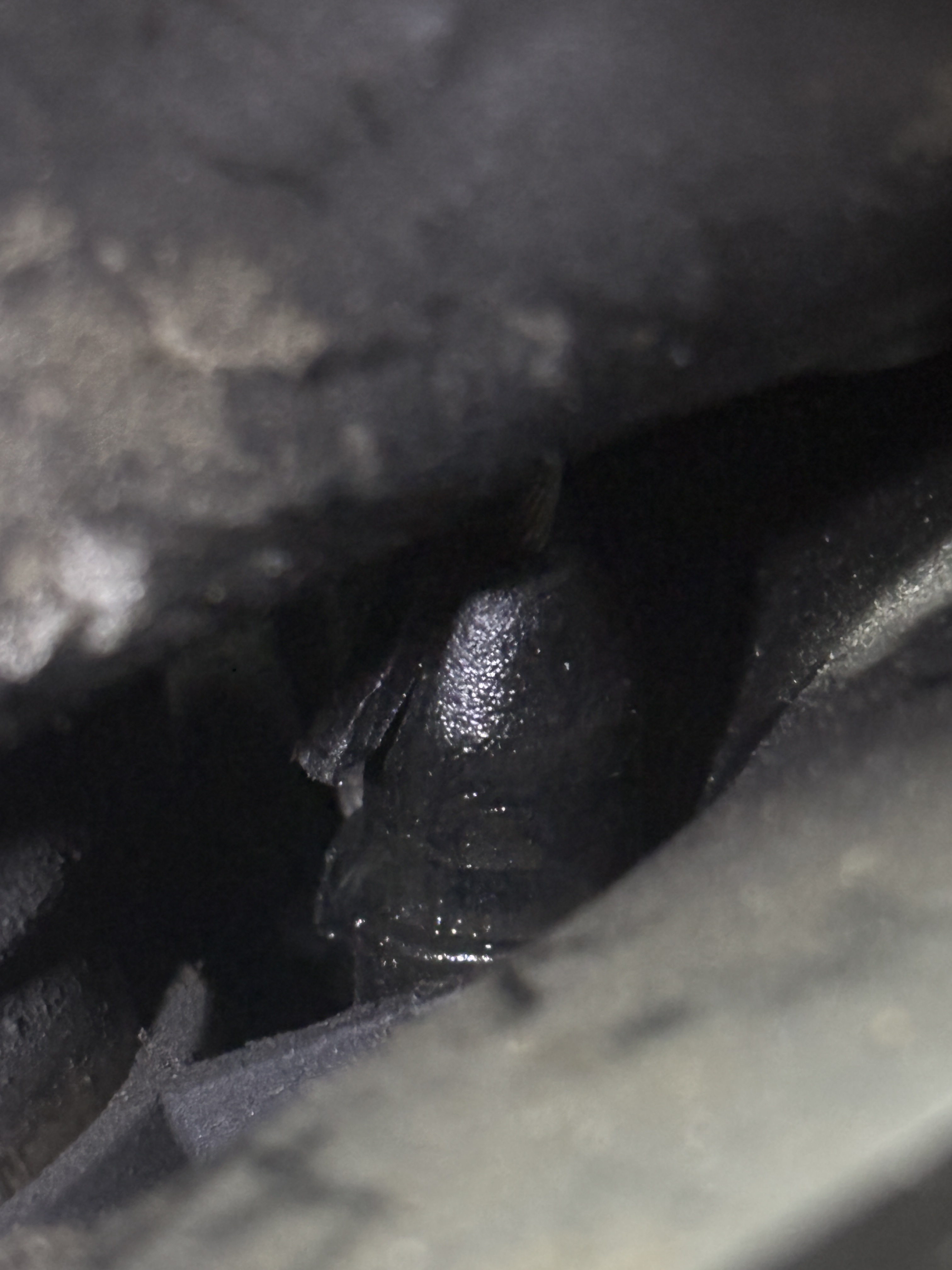

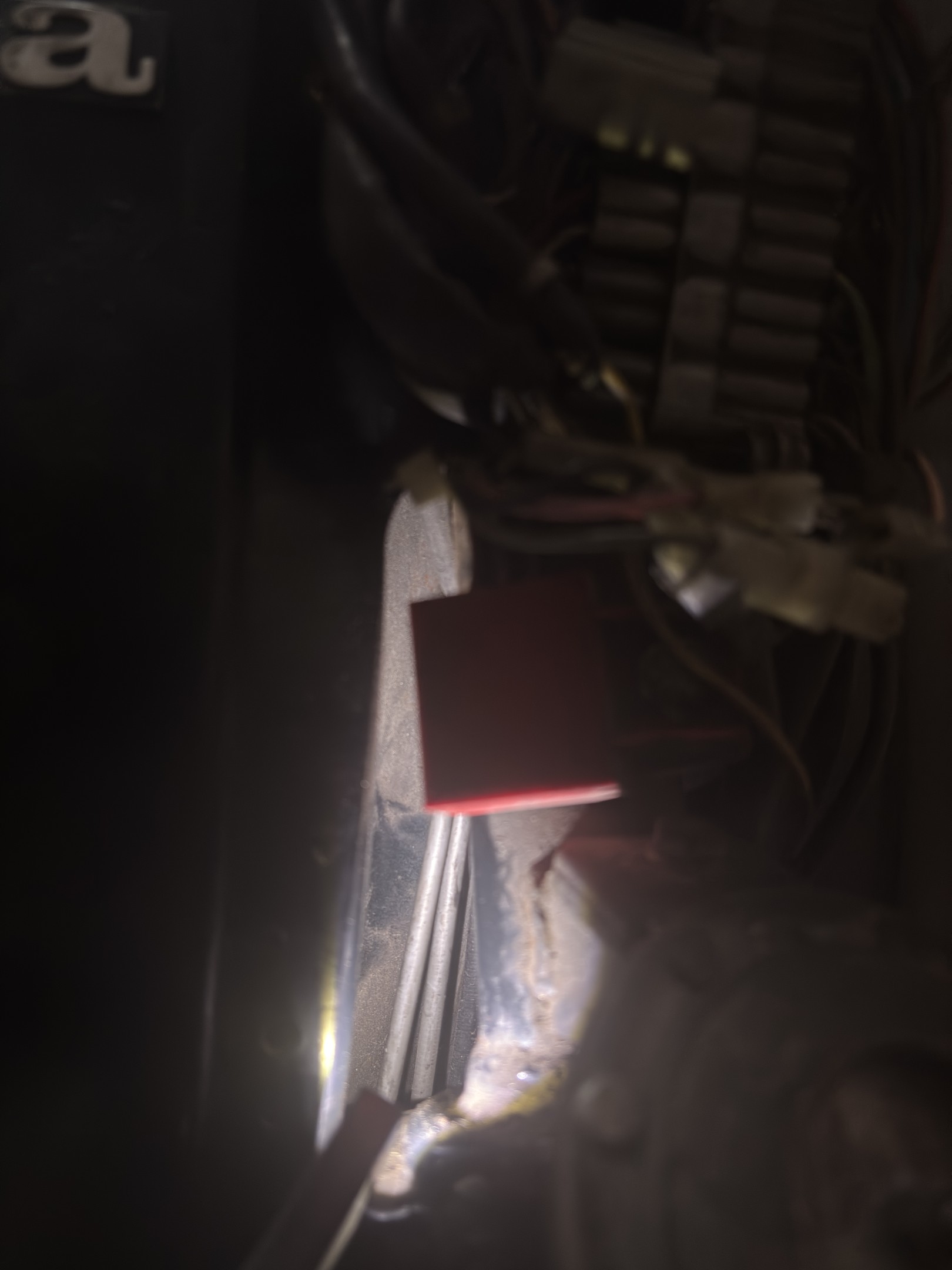

    Ich sehe die Seilzüge bis runter, ich komme auch mit den Fingern dazu, aber ich sehe nirgendwo eine Klemme wo sie an der Karossierie fixiert sind. Ich kann sie mit den Fingern bewegen, aber ziehen geht nur ganz wenig und dann steckt das Kabel bombenfest, als ob es innen irgendwo fixiert ist. nur wo?
    Solange ich das nicht lösen kann, kann ich ja den Bowdenzug nicht komplett tauschen.

    • July 8, 2025 at 18:27
    Die sind nicht fixiert, die liegen wahrscheinlich links und rechts irgendwo am Kabelbaum vorbei und klemmen sich bei Zug da fest. Versuche die Züge nach unten heraus zu ziehen. Befestige vorher die neuen Züge an den alten und ziehe alles zusammen dann durch. Dann kannst du die neuen Seelen einziehen.

    • July 8, 2025 at 18:56
    Nach unten rausziehen *kann* eben genau wegen der Klammer in Einzelfällen schiefgehen.
    Die Tipps von Volker sind gut und die probiere bitte als erstes, weil es in vielen Fällen genau so klappt. Nie am Zug reißen ohne den neuen zu drücken, sonst reißt die Verbindung. Dann weiter wie unten bei Etappen beschrieben.
    Wenn es hart auf hart kommt besorge dir erstmal einen sehr langen dünnen Bowdenzug von der Schaltung eines Rennrads.
    Den zieh in eine der beiden Schaltzughüllen, bei der der alte Innenzug noch rausgeht, ein, befestige den an der Stelle, von der Du weg ziehst irgendwo, dann bleibt der im Rahmen als Zugdraht wenn du die Hüllen hoffentlich einfach so rausziehst.
    Es kann aber sehr hilfreich sein, Etappen zu ziehen.
    Dazu Bremspedal raus (da hakt es auch gerne, genauso wie grob 10-20cm hinter der Hupe bei einer Blechdopplung) und Kaskade ab. Von hinten bis zur Bremse, weiter bis zur Kaskade, von da bis Lenker.
    Ist ne Kackarbeit, aber einmal ordentlich gemacht, hat man auf Jahre Ruhe damit.

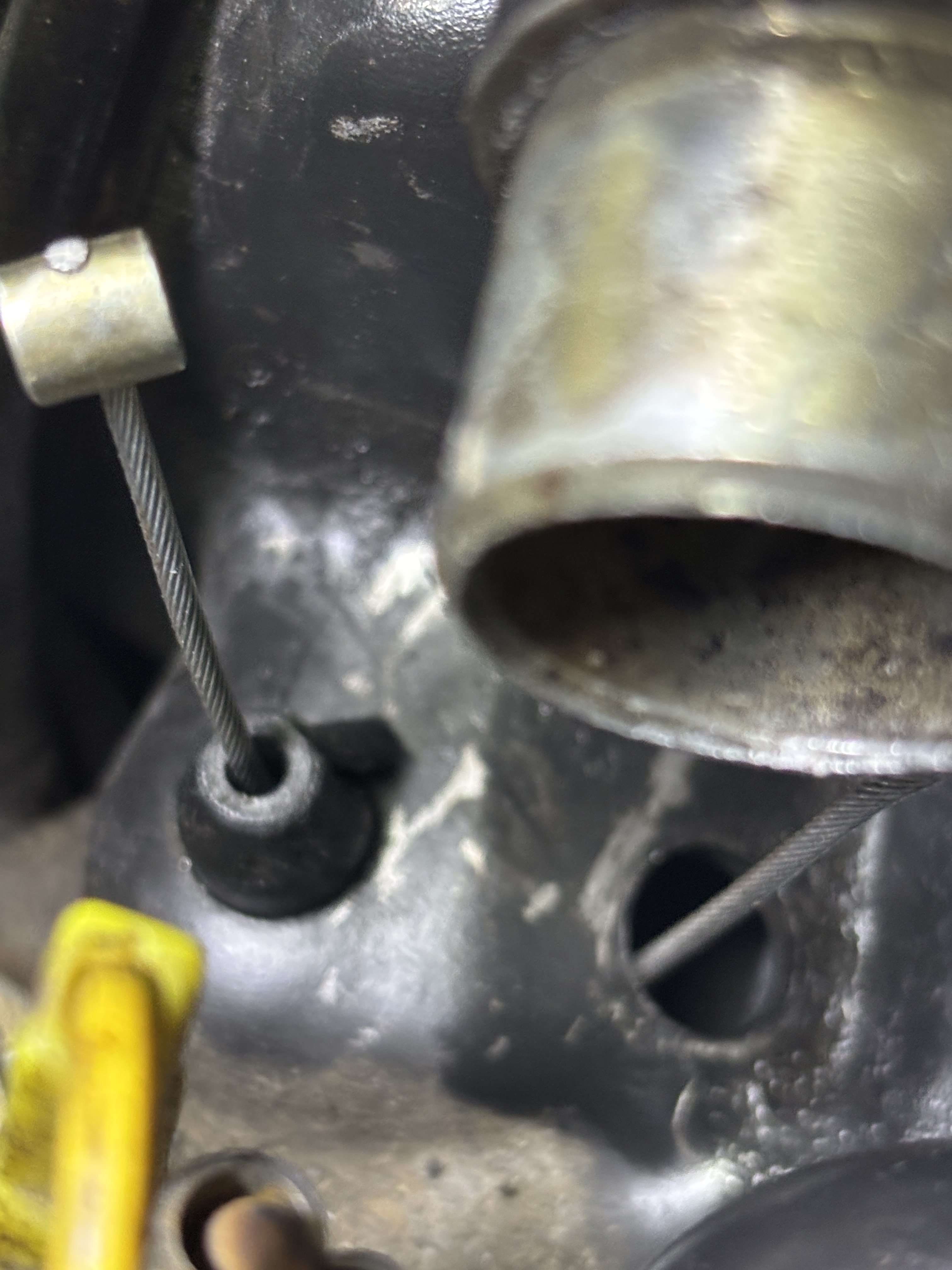

    Hi

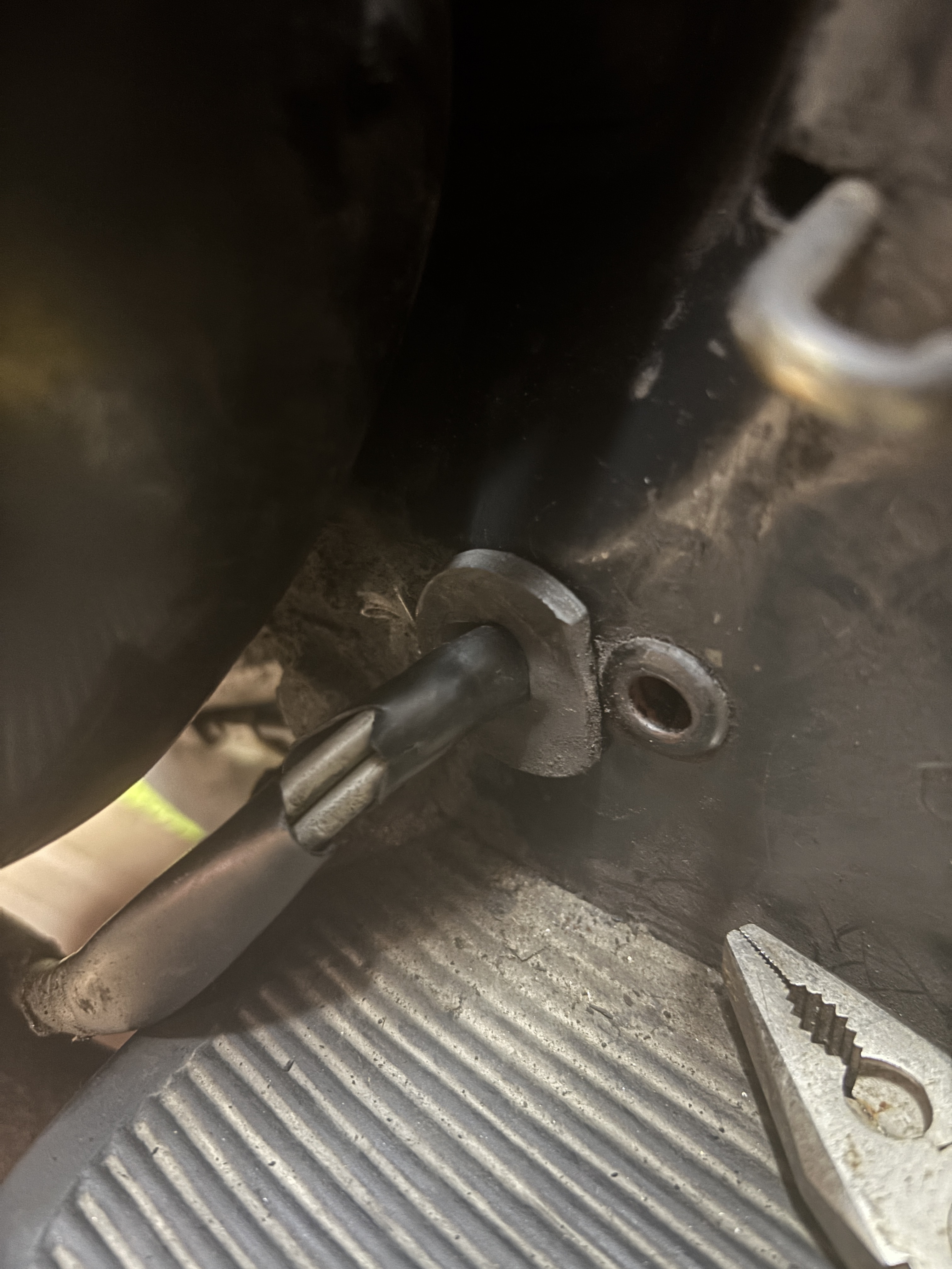

    Bin leider die letzten Tage zu nichts gekommen. Leider noch eine Frage . Wie löse ich diese Gummidichtung durch die die beiden Züge durchgehen? Mit Gewalt und dann gleich eine neue einsetzen oder gibt’s da einen Trick wie man die raus bekommt? Sie sitzt extrem fest.
      • 1.89 MB
      • 3,024 × 4,032
      • 52
  • Christian97
    1,067
    3,292
    413
    • July 27, 2025 at 16:04
    würde zum lösen Silikonspray zwischen Gummi und Rahmen sprühen und mit ner Gripzange vorsichtig aber mit steigender Kraft den Gummi rausziehen.
    Fummelei aber geht schon.
    Aber eigentlich kannst du den Gummi auch drin lassen. Wenn die Seilzüge nur rausmüssen, sprühst Silikonspray in den Gummi, dadurch verringerst du den Reibungskoeffizienten und wenn du immer wieder nachsprühst bzw. die Schaltzüge zwischen Schaltraste und dem Gummi gut fettest, gehen die Schaltzüge auch ohne Gummientfernung raus.

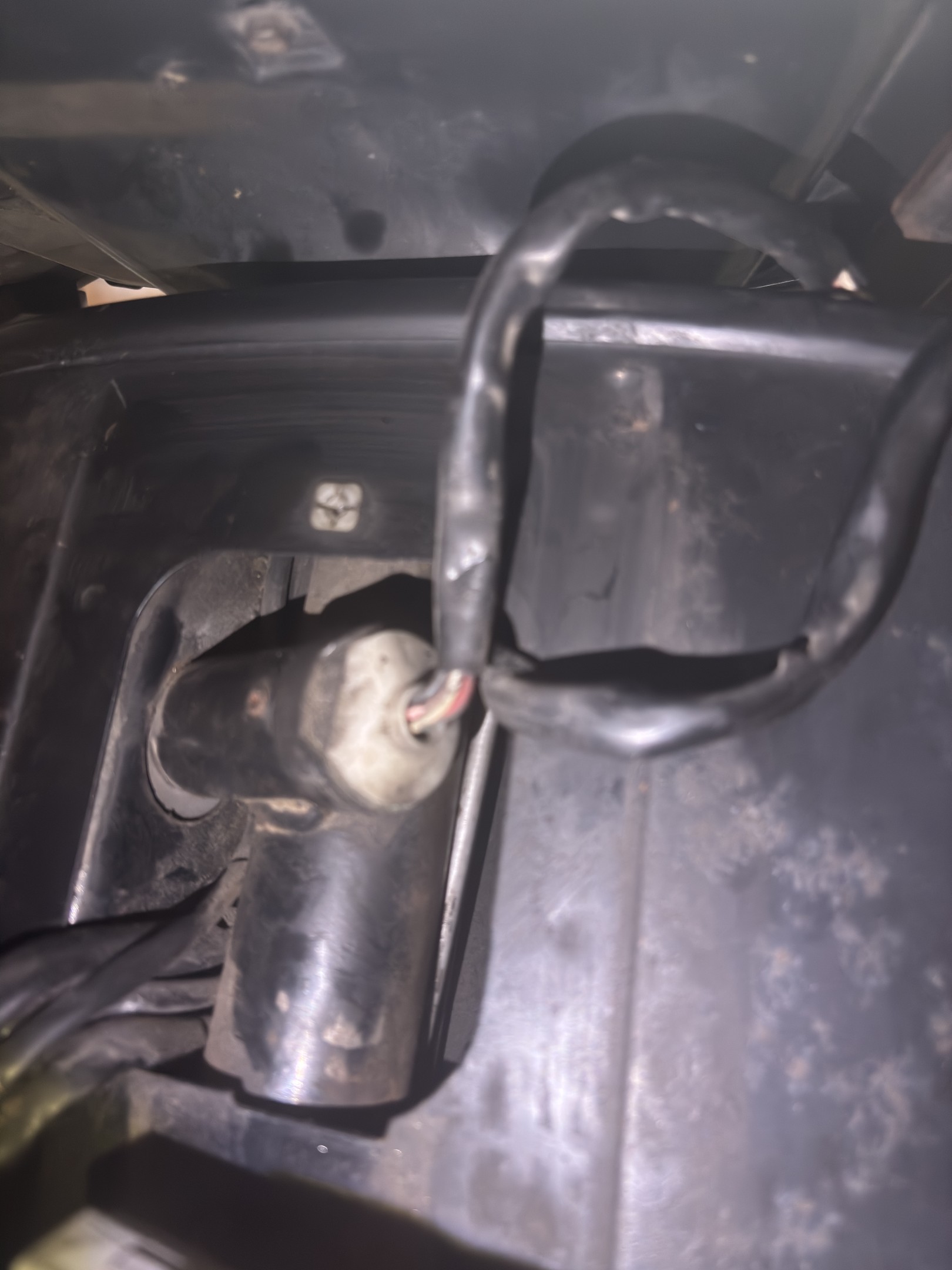

    • August 3, 2025 at 18:40

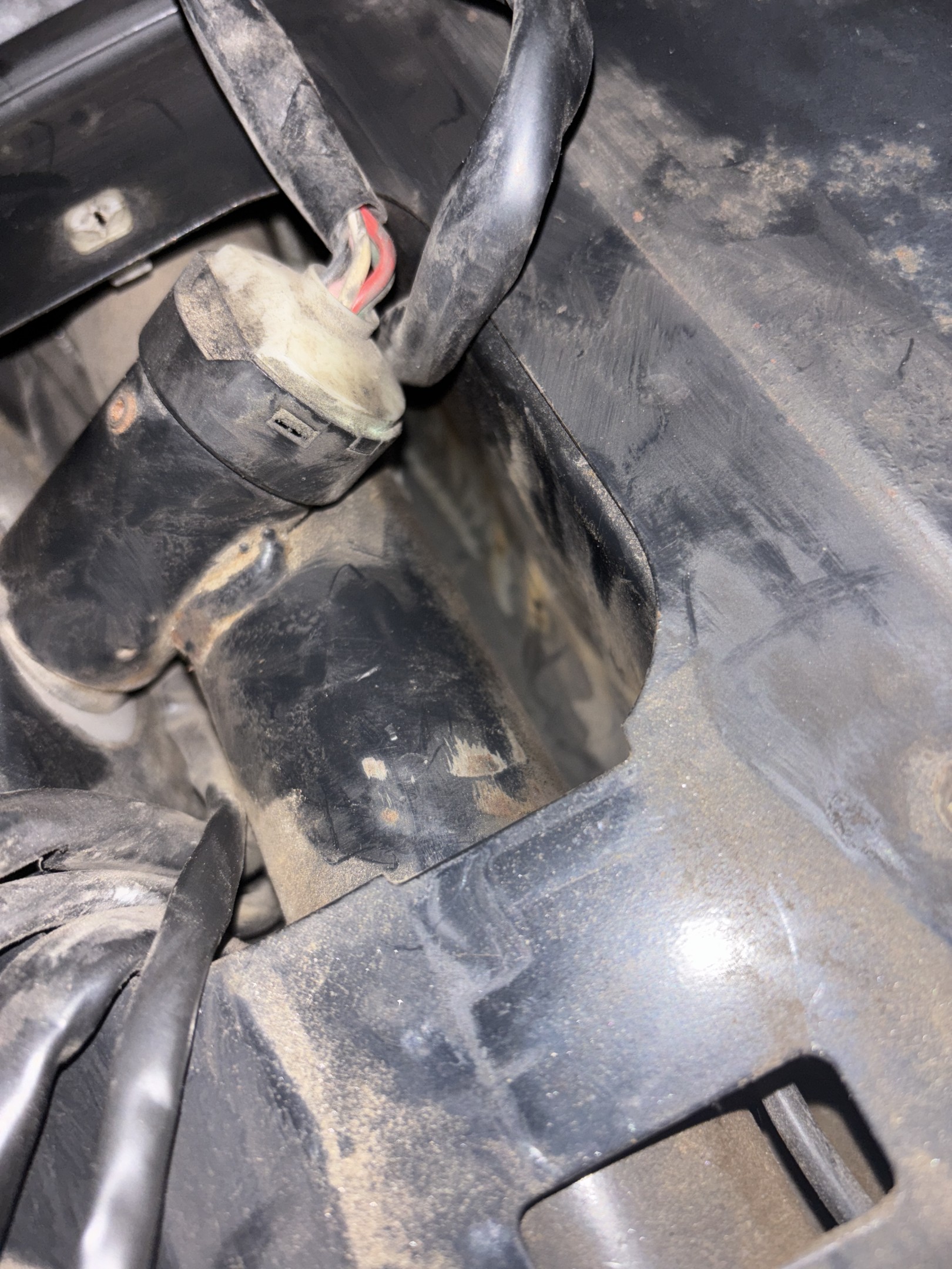

    Muss man Eden kompletten oberen Teil demontierenbum die seilzüge inkl. Hülle zu wechseln ? Am Ende sind diese Kunststoff Halter die dafür da sind dass das bei Zug sitzt. Die muss ja vermutlich zuerst runtergeben bevor ich die neuen Züge austauschen kann. Ich komme leider nicht ordentlich dazu (Vespa px 200 gs mit dem eckigen Scheinwerfer) gibts da einen Trick oder ist das einfach eine mühsame fummelei um die rauszubekommen ?

    • August 3, 2025 at 21:08
    Das ist etwas Fummelei, geht aber trotzdem gut von statten. Ich fädele immer erst die Hüllen ein und dann die Seilzüge selber.

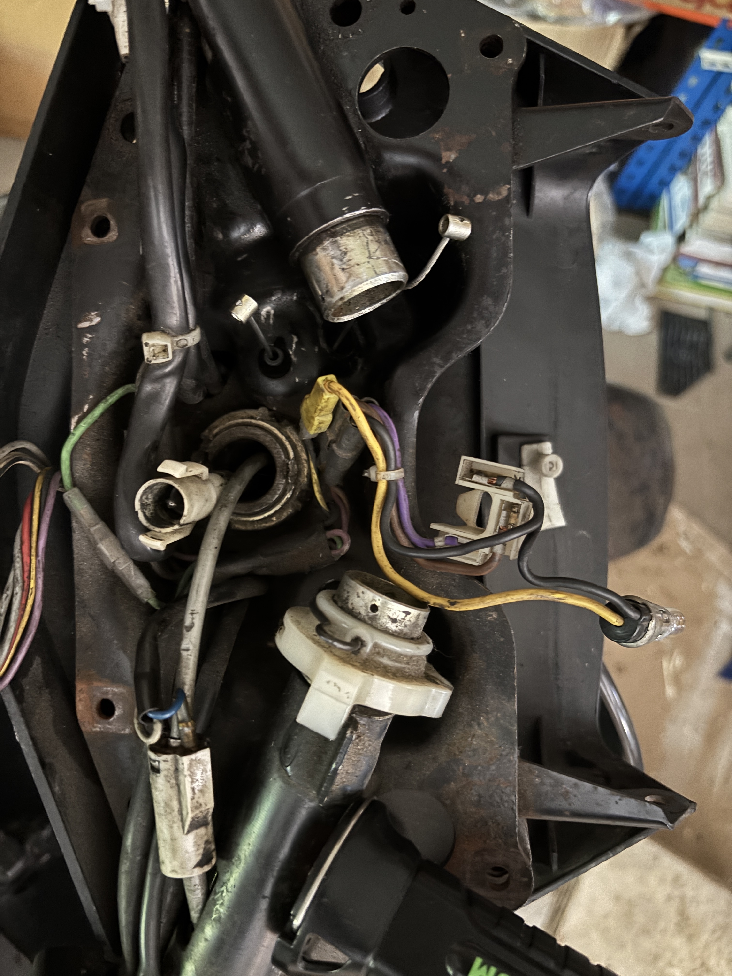

    Aber den ganzen Lenker nimmst du nicht ab. Oder ? Denn ansonsten bekomme ich vermutlich den schwarzen nippel nur irgendwie auf der Seite unter der Metallplatte vorbei

    Für den Gaszug muss der Zuhälter rausgedrückt werden. Da ist ein Schlitz drin, damit man die Seilzug ausfädeln kann.
    Man kommt da von unten ran. Der Lenker muss dafür nicht ab.
