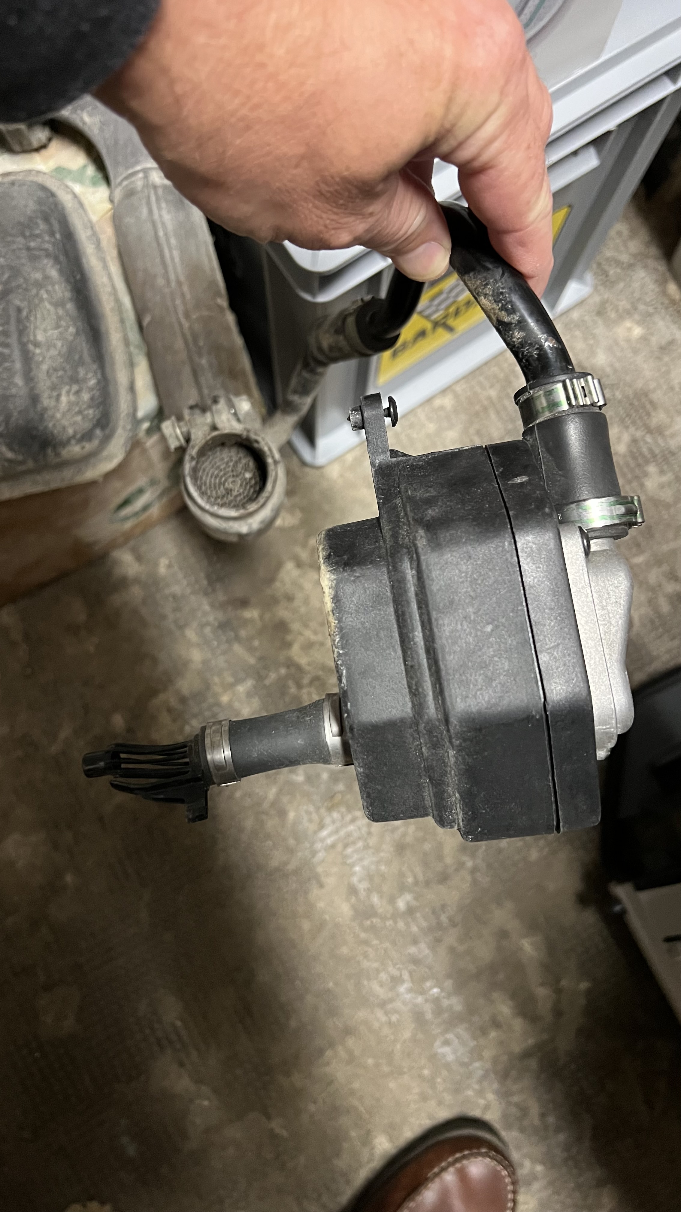

    Hi zusammen, hab mir eine PX150 BJ2015 zugelegt. Aktuell ist ein SIP 2.0 Auspuff verbaut. Der originale Auspuff war mit dabei und zusätzlich so ein Plastikteil, das auf ein dünnes Rohr des Auspuffs gesteckt wird. Was ist das? Und wo geht das andere Ende des Plastikstückes hin?
    Vielen Dank schon mal für die Info.

    Das ist eine Abgasrückführung. Musste ab einem bestimmten Baujahr eingebaut werden, weil sich dann das Abgasverhalten verbessert...

    Ich schick gleich nochmals ein Foto. Aber wohin muss die zurückgeführt werden? Hat jemand ein Foto oder explosionszeichnung?

    Abgasrückführung stimmt nicht ganz...
    Das Teil ist für Sekundärluft, also extra Luft im Abgasbereich.
    Das kannst du weglassen.

    Danke für die Info. Aber wo geht das Ende, das so aussieht wie Gitter hin? In die luftansaugung?

    Wie Volker schon geschriebenhaat: SLS ( Sekundärluftsysten ) - und du wirst den Topf für die nächste HU anbauen müssen, wenn der Prüfer Ahnung hat.
    Es gibt auch Hinweise, dass deine PX eine CDI hat, die zum Schutz des KAT im Topf die Drehzahl begrenzt.
    Wenn das noch so ist, dreht der Motor auch mit dem jetzigen Auspuff nicht aus.

    Wenn du Volkers Tipp folgst, bist du vielleicht nicht schlauer, da deine PX eine andere CDI hat als die Suche zeigt.
    Deine PX konnte damals nur mit erheblichem Aufwand zulassungsfähig gemacht werden, ähnlich wie Jahre später die Ape 50.
    Dazu gehört neben dem Auspuff und dem SLS-System die CDI, die die Drehzahl begrenzt.
    Du findest die CDI, wenn du das Zündkabel von der Zünfkerze verfolgst.
