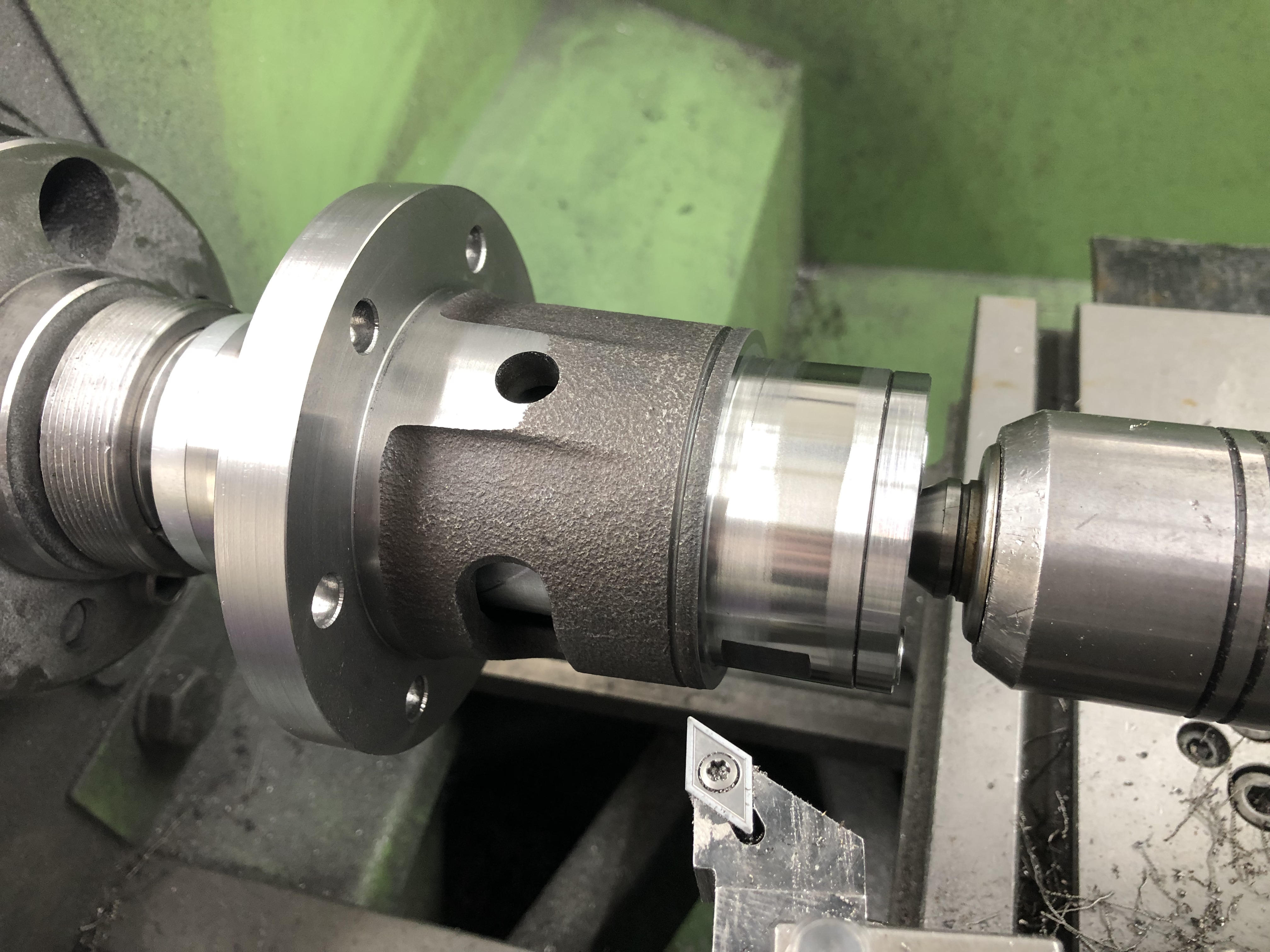

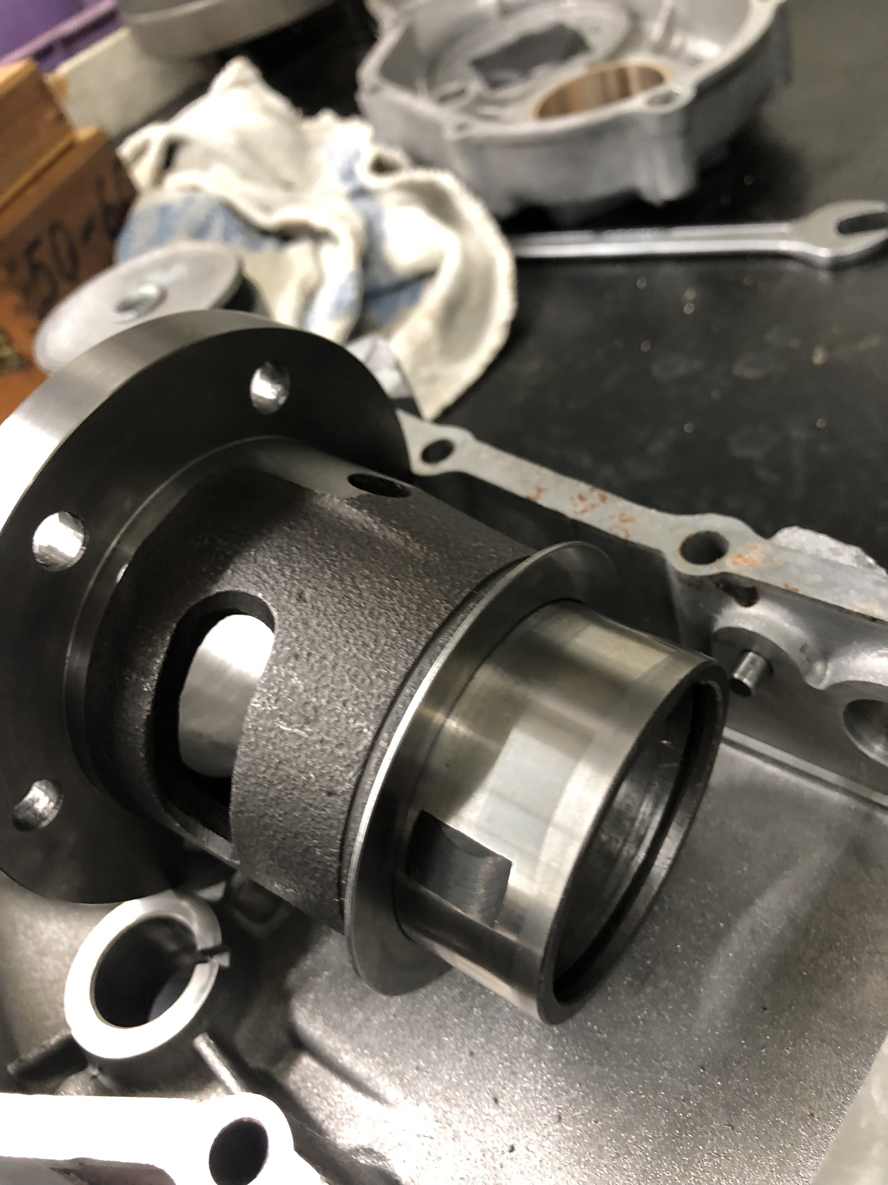

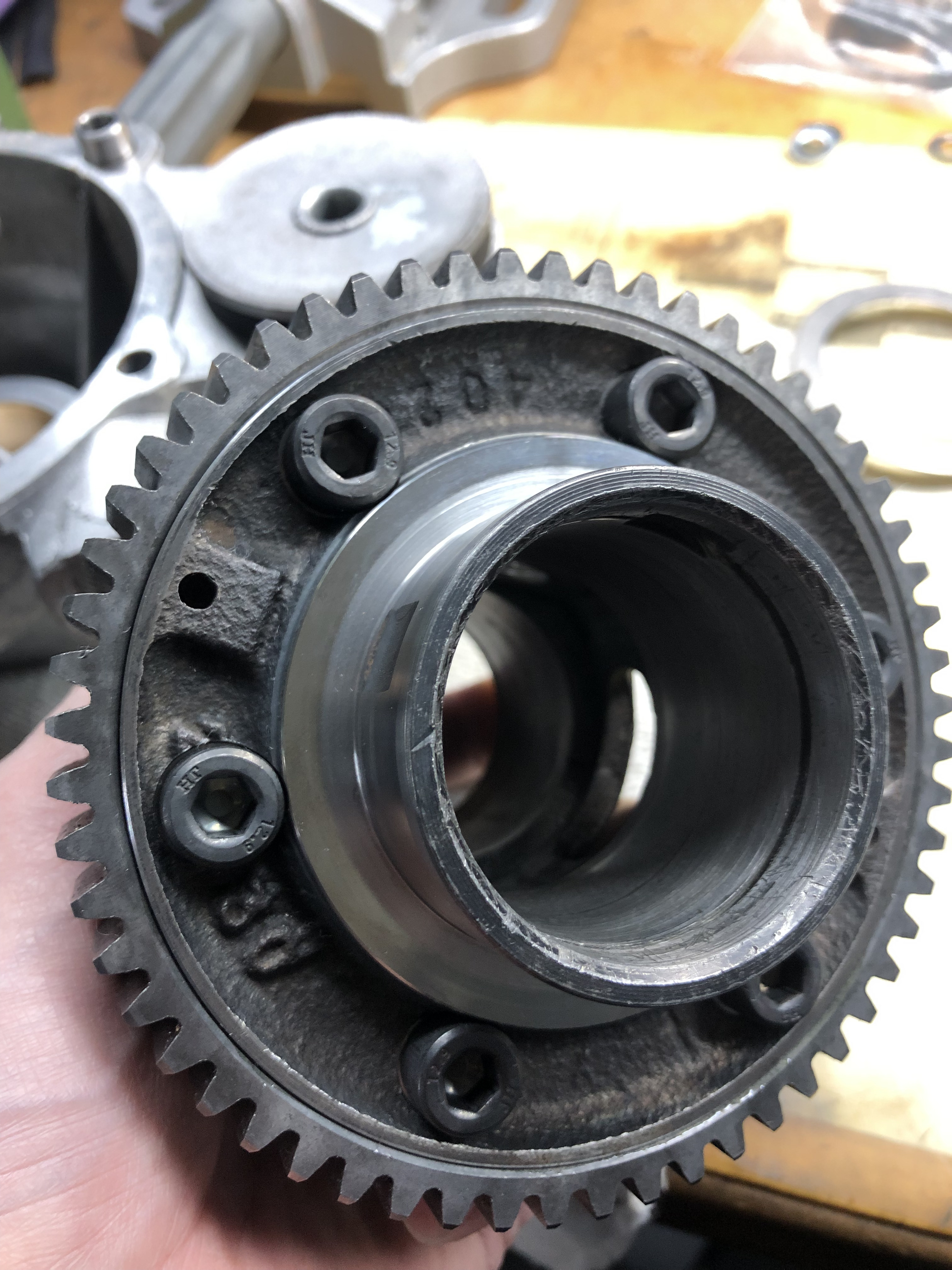

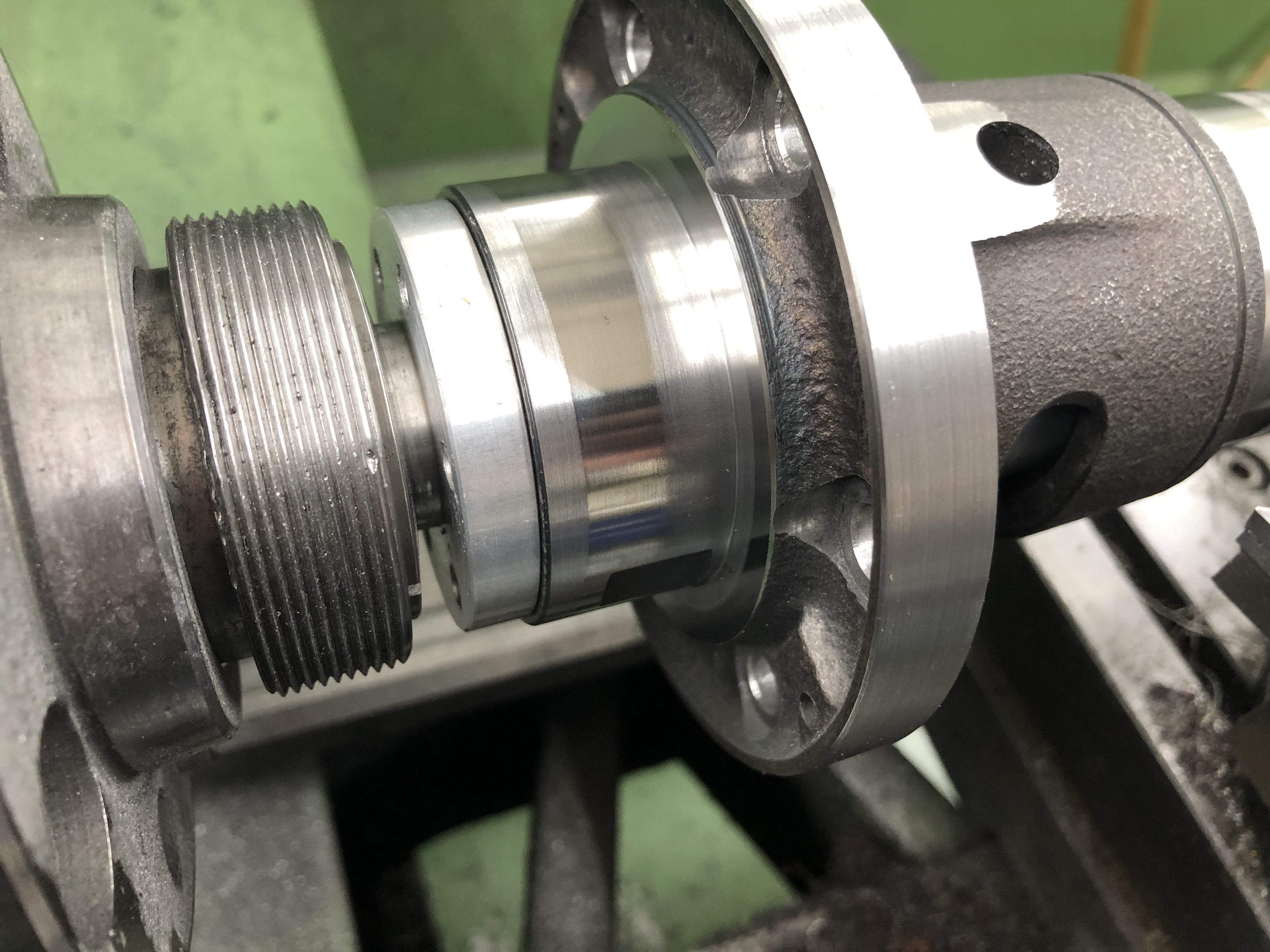

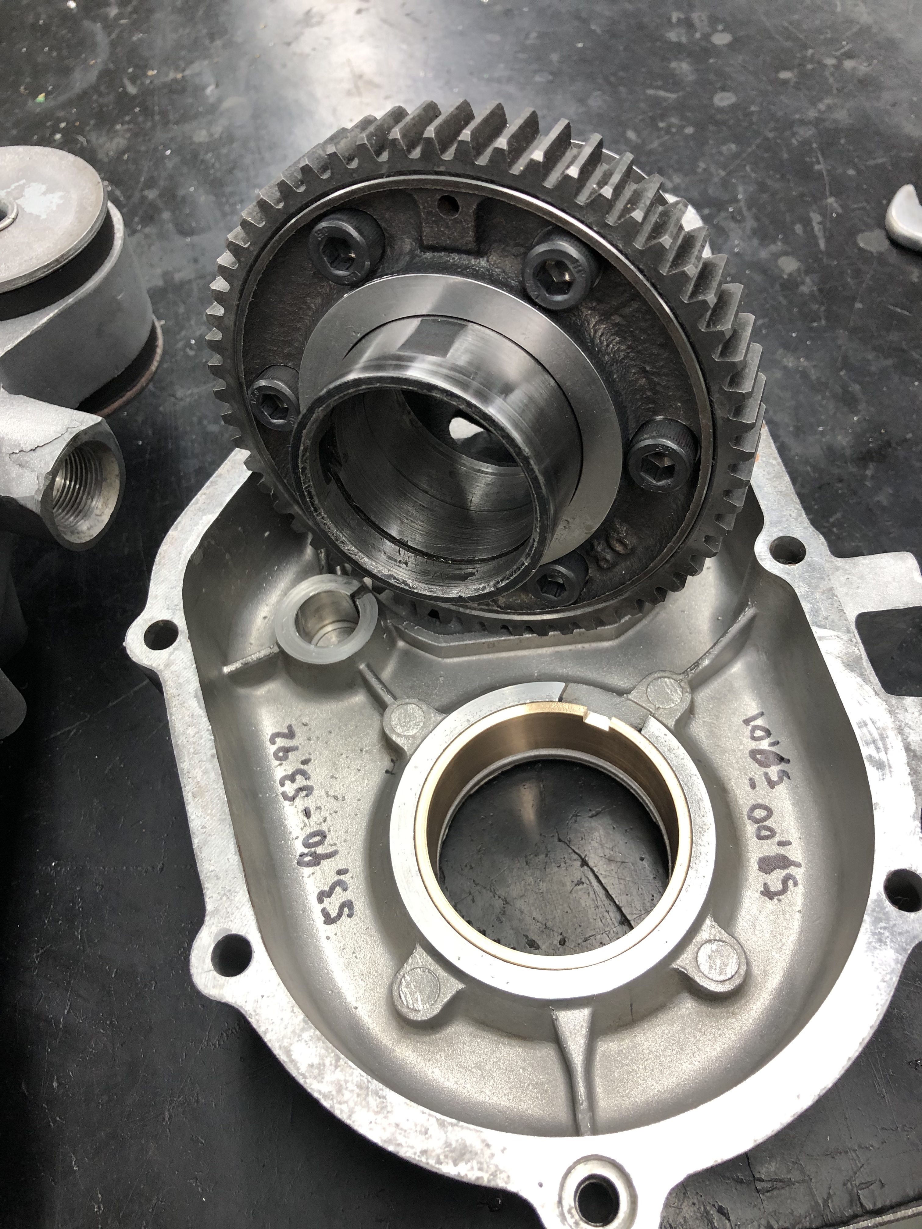

So, es ging weiter. Ich habe die Breite der Lagergasse vermessen und die Schultern des Hauptrades, es waren 0,4 mm Spiel axial.
Dann habe ich zuerst die Schultern am Hauptrad nachgesetzt, aber nicht genau den einen Millimeter pro Seite wegen der Anlaufscheiben, sondern etwas weniger.

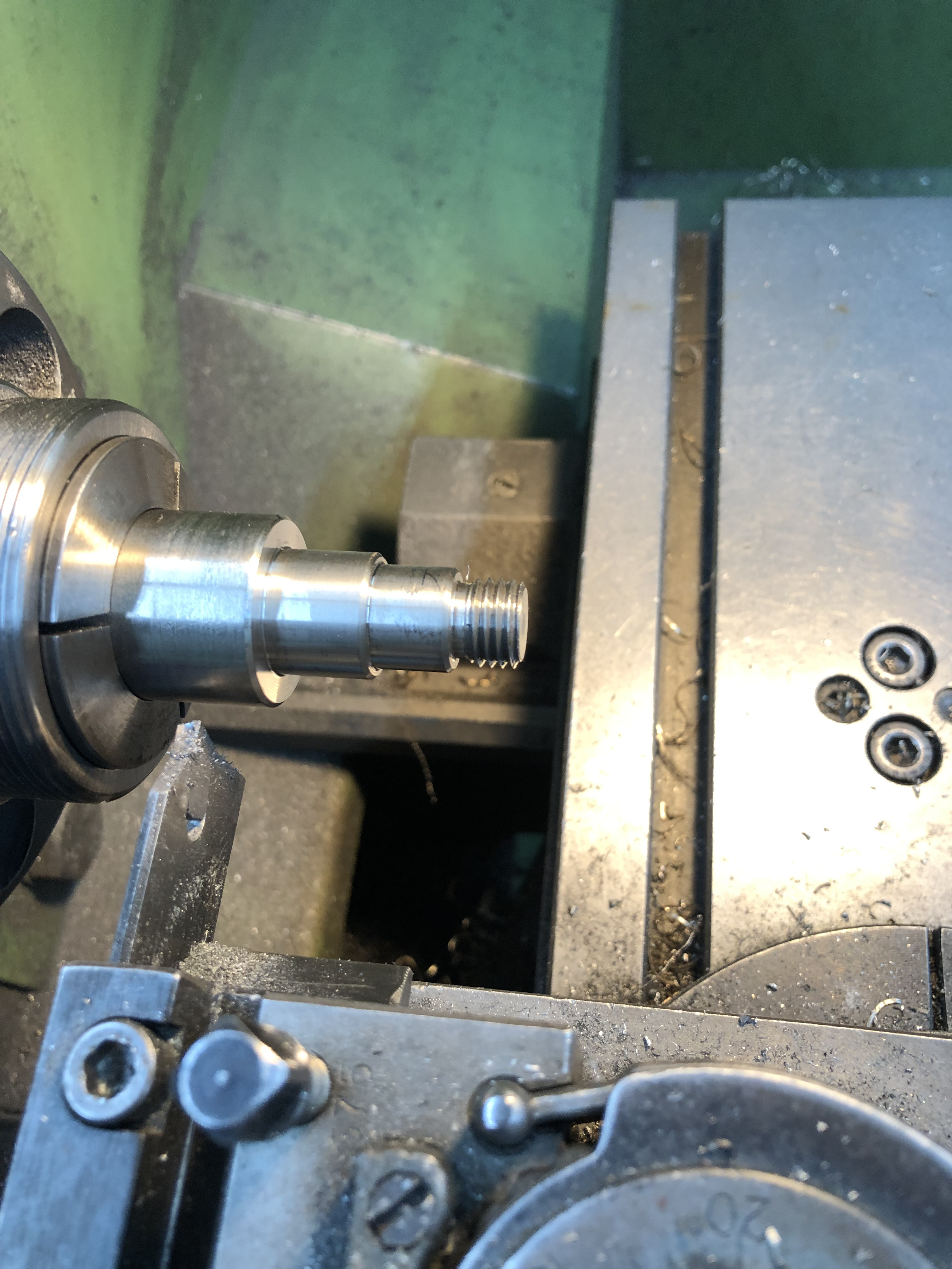

Dann habe ich die etwas verkorksten Lagersitze ebenfalls überdreht im Durchmesser:

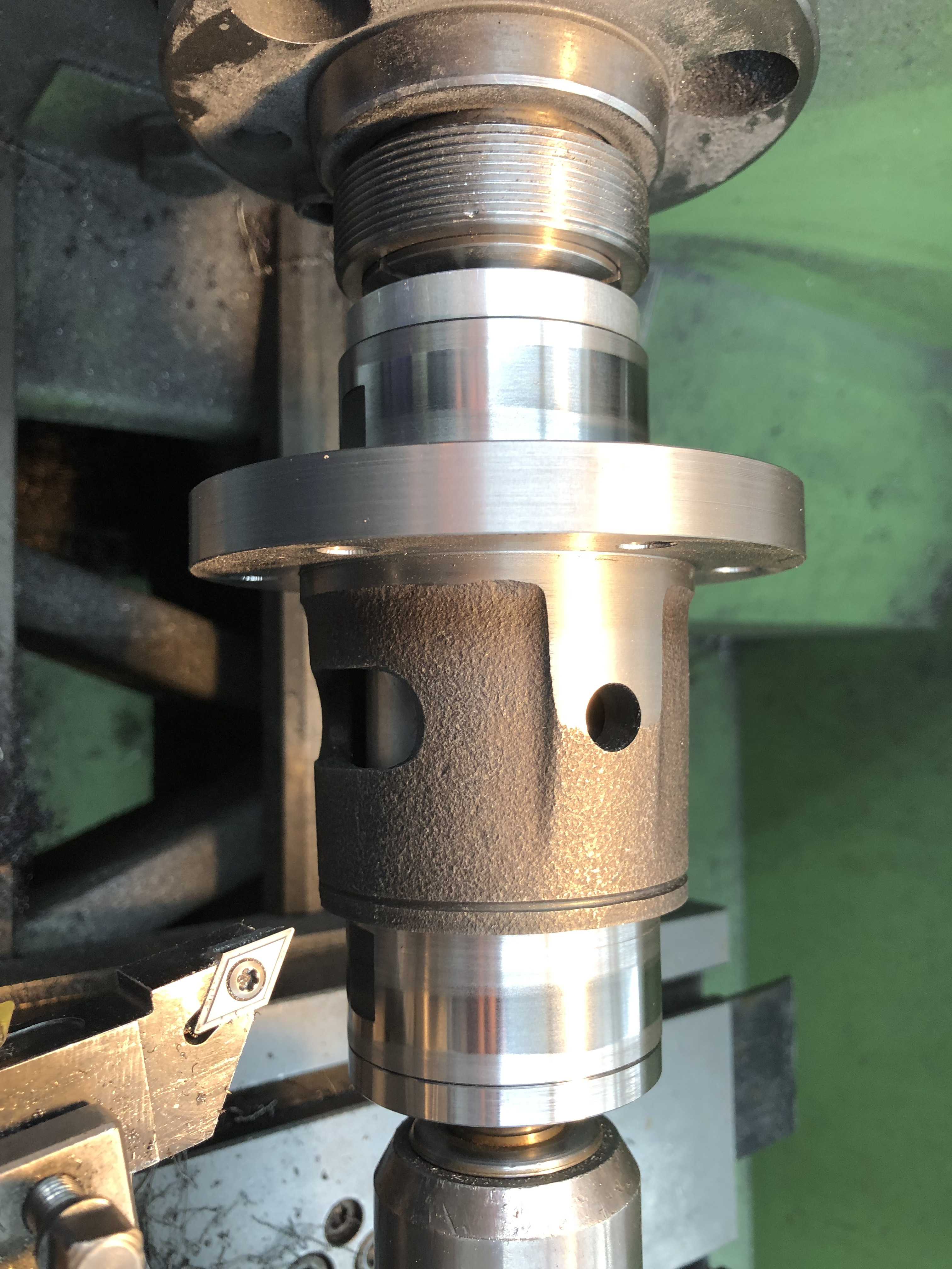

Die dunkleren Schatten auf den Lagersitzen sind härter als die hellen, ähnlich sieht es an den Lagerschultern aus.
Wie dieser Härteverlauf zustande kommt, kapiere ich irgendwie nicht. Kohlenstoff ist genug drin, das habe ich beim Bearbeiten gemerkt. Das Ding hat überall mal härtere Stellen, mal relativ weiche. Vielleicht wurde das induktiv gehärtet, aber etwas ungenau. Das wäre eine Erklärung.
Aufgrund dieser Härte-Melange bin ich mir nicht sicher, ob dieses Umarbeiten jetzt besonders brillant von mir ist oder ziemlich dämlich...![]()
Auf jeden Fall gab es direkt auf der Oberfläche der von mir bearbeiteten Lagerfläche auch schon Härteunterschiede, nicht erst nach dem Abtragen des Materials.
Es ist nicht wirklich anders jetzt. Egal, wird schon funktionieren.

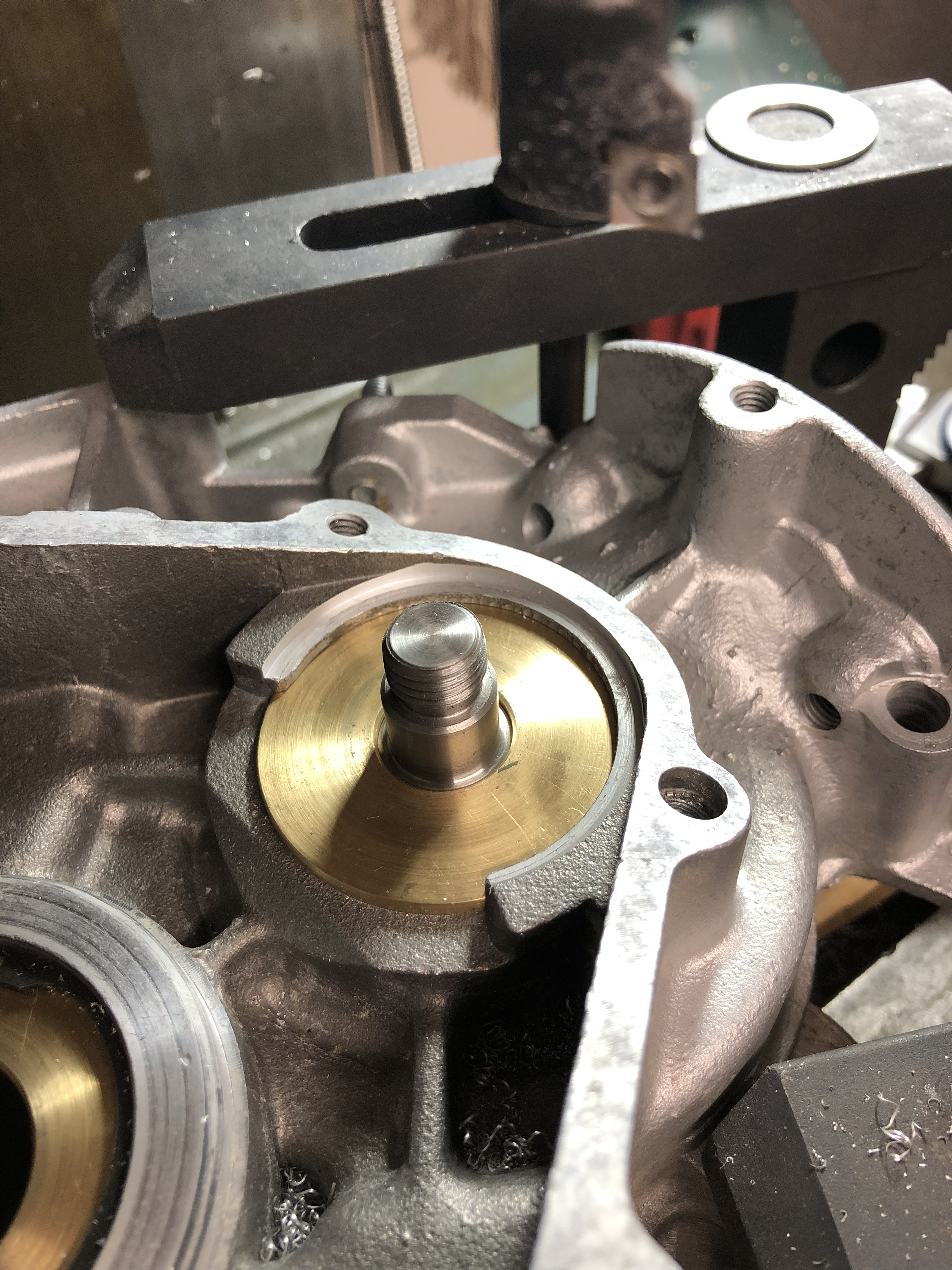

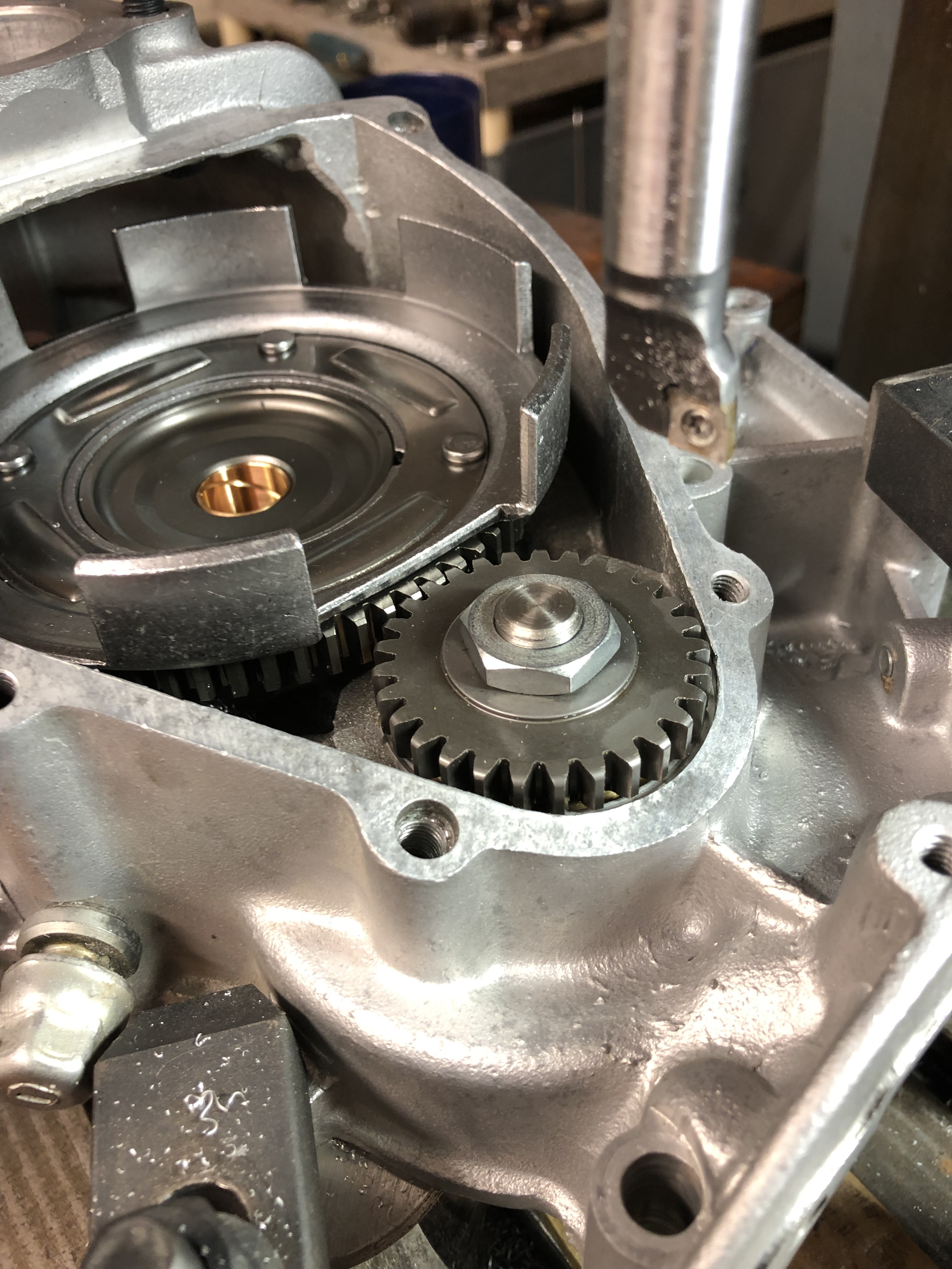

Mit den angepaßten Axialscheiben bleibt nun noch ein Axialspiel von 0,1 mm:

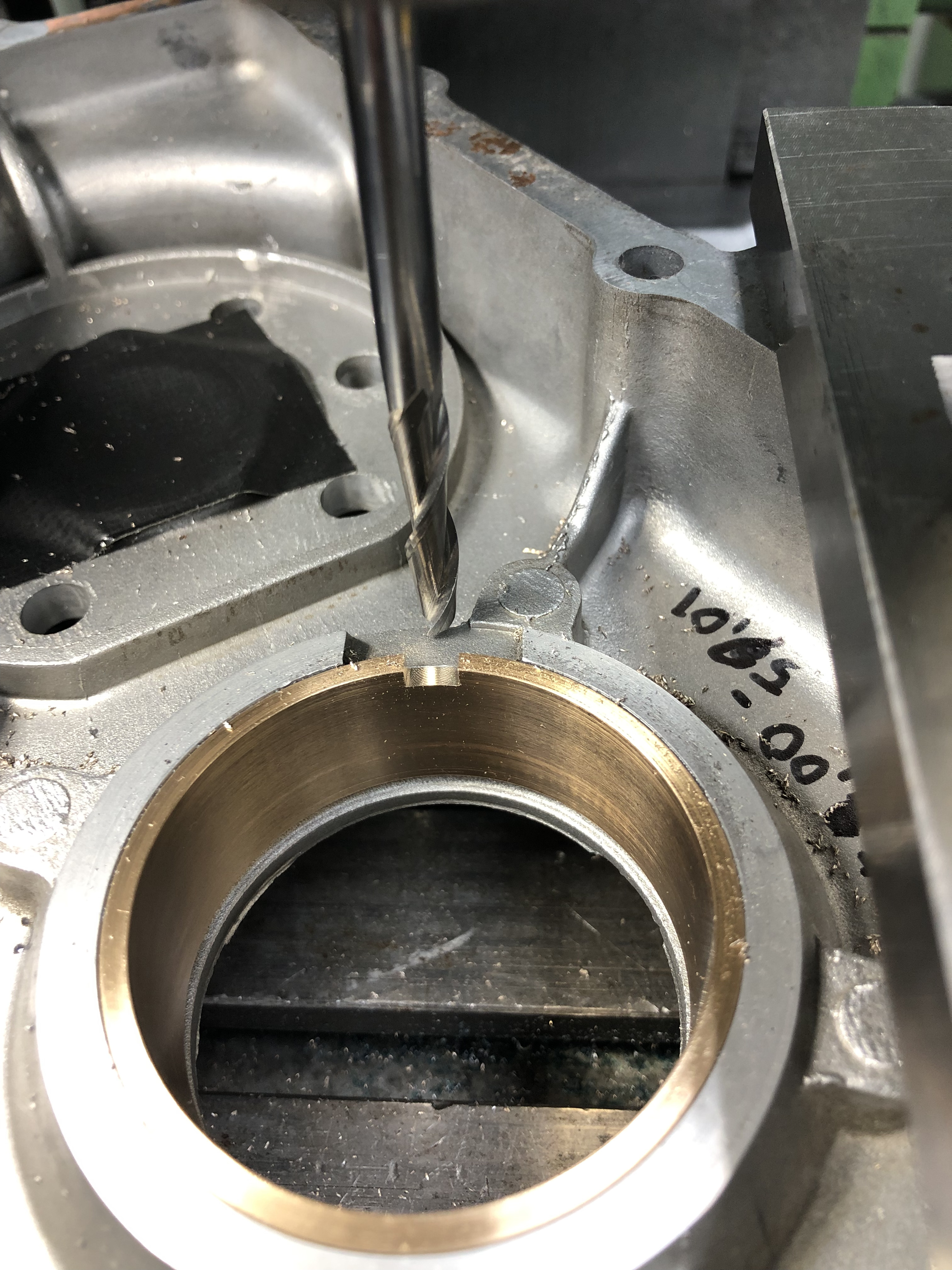

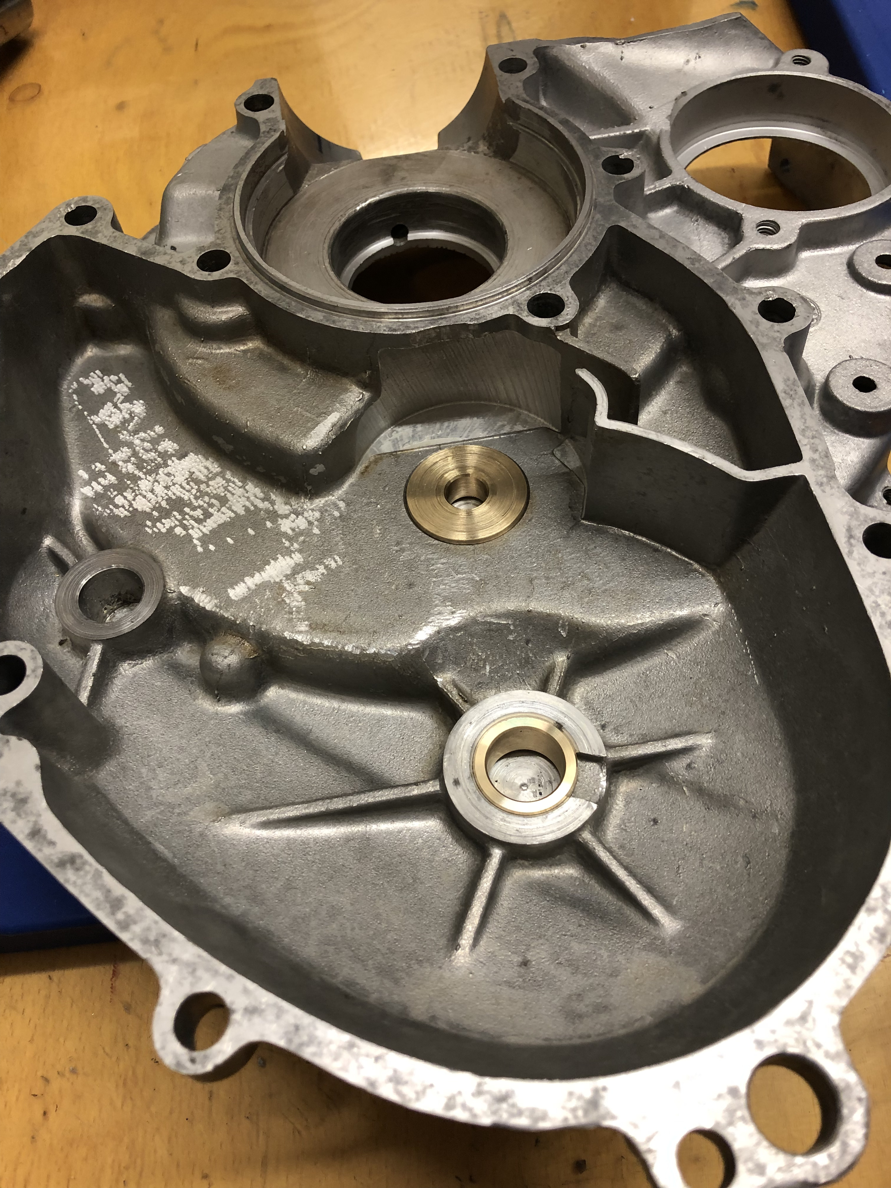

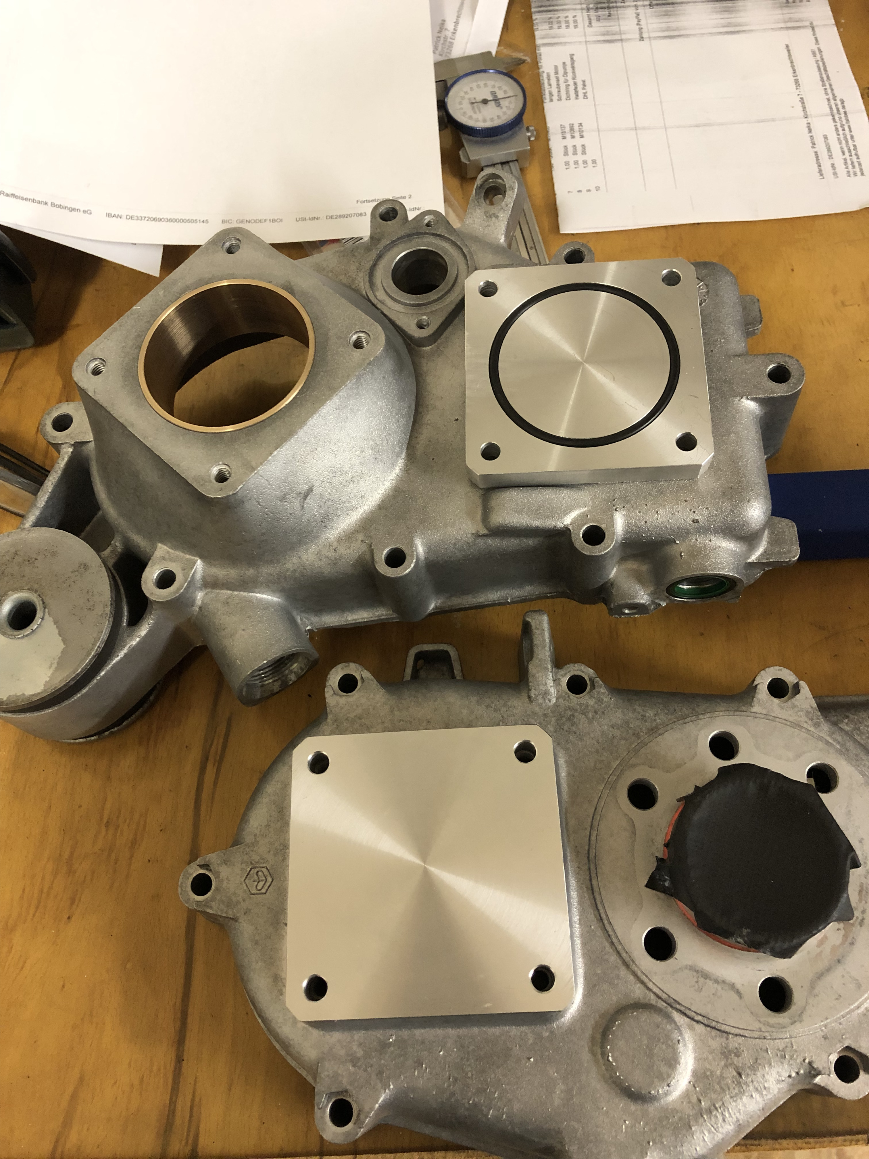

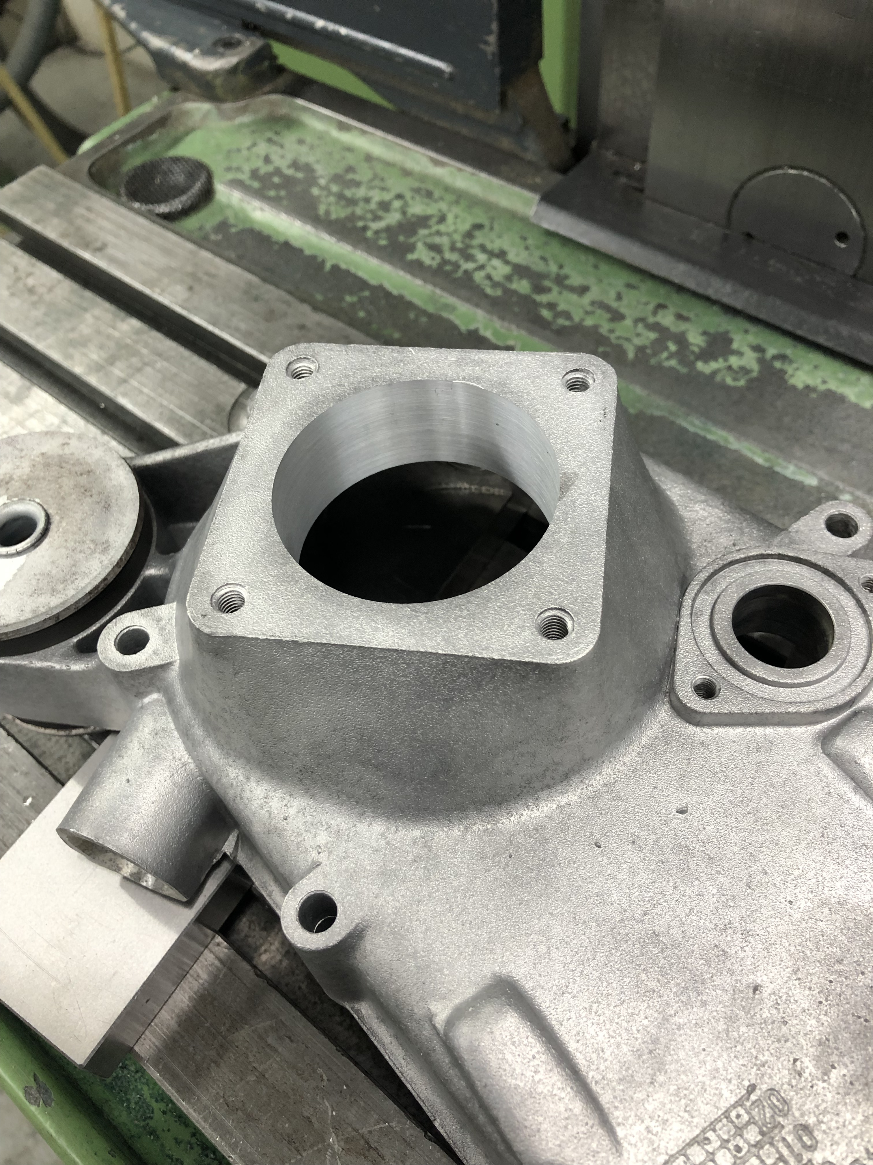

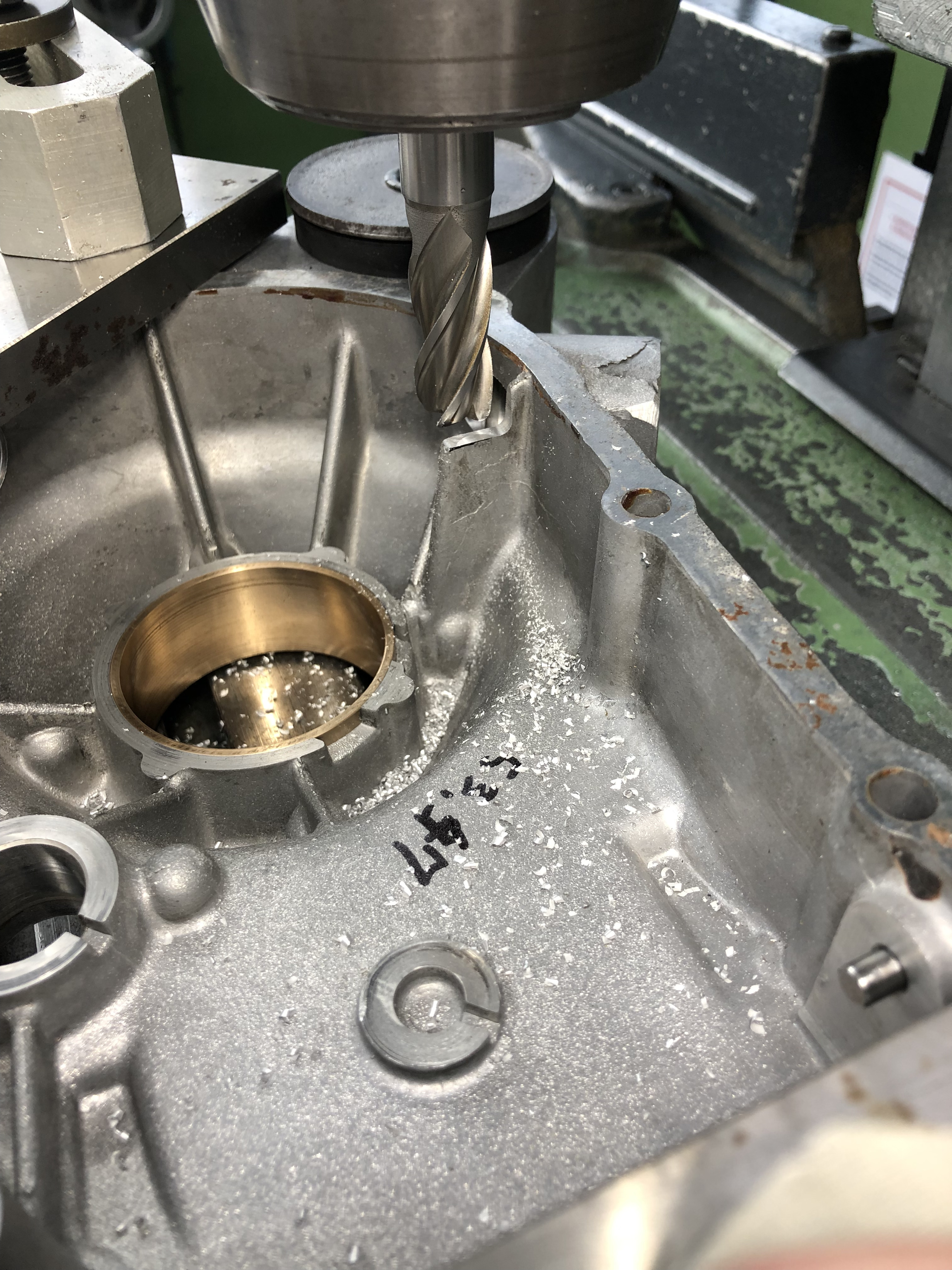

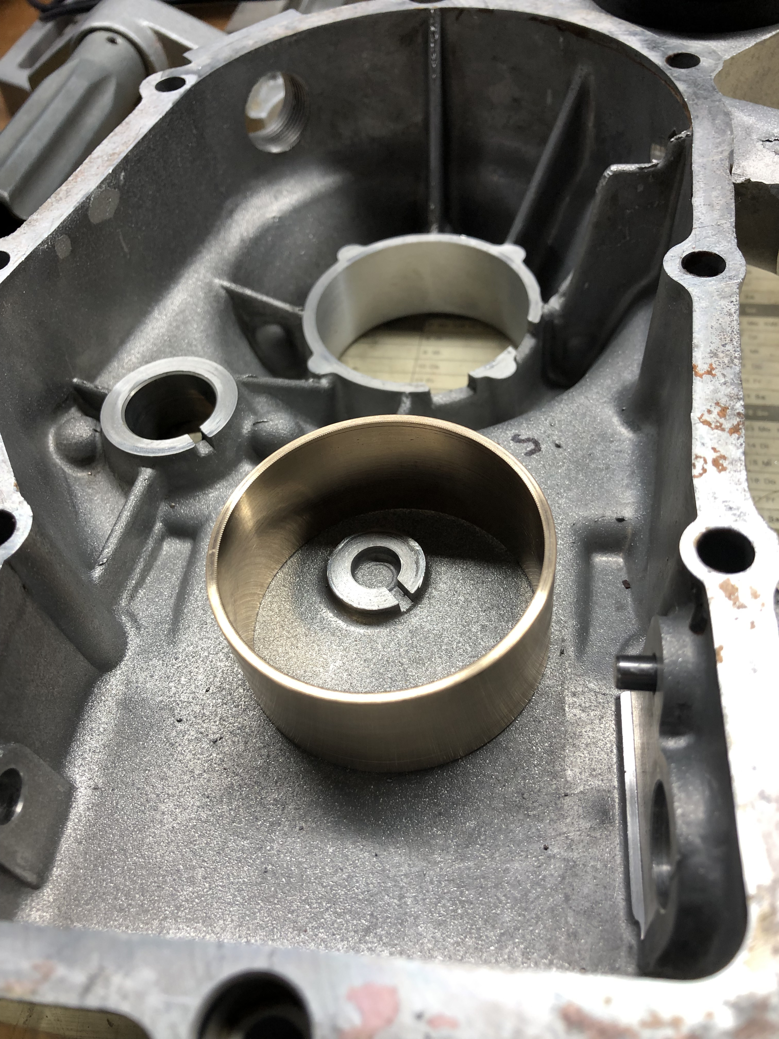

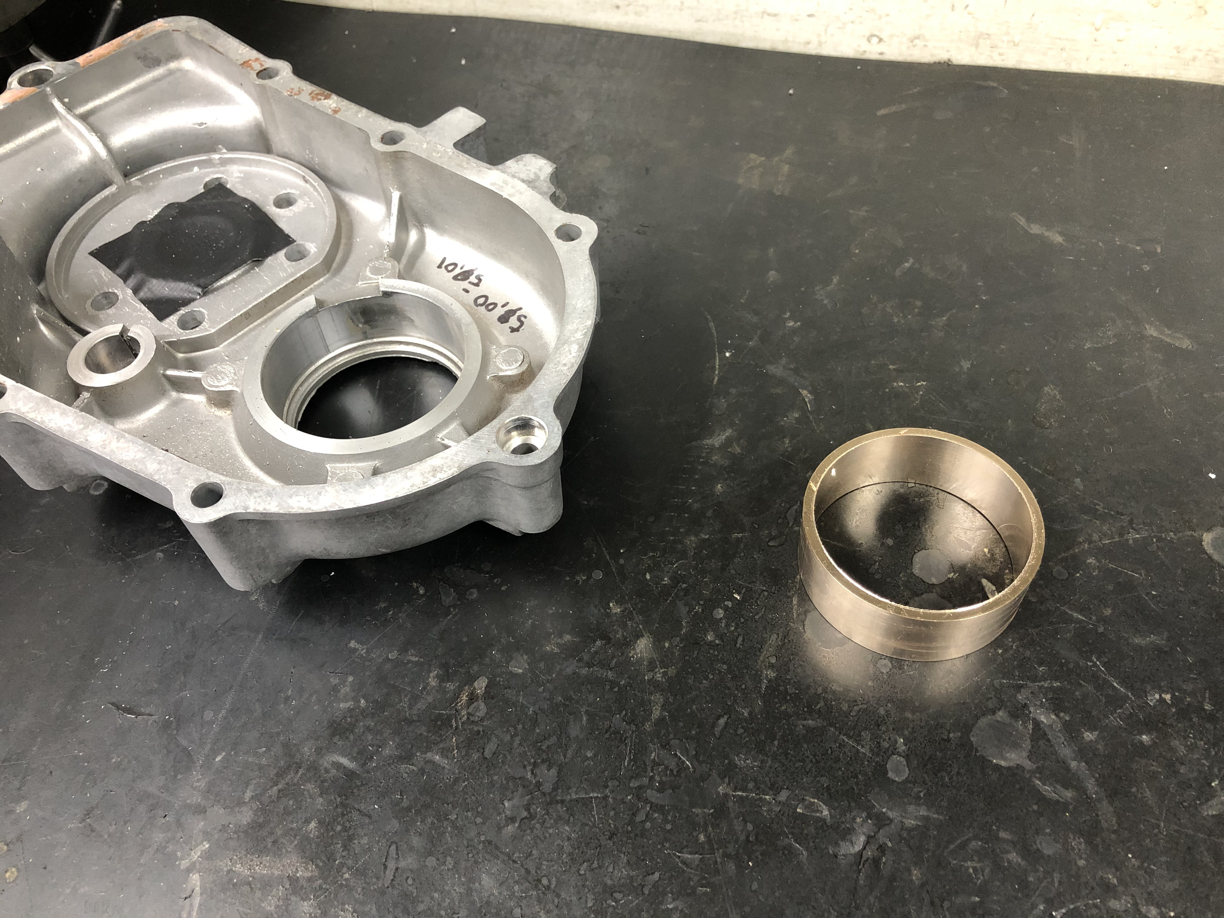

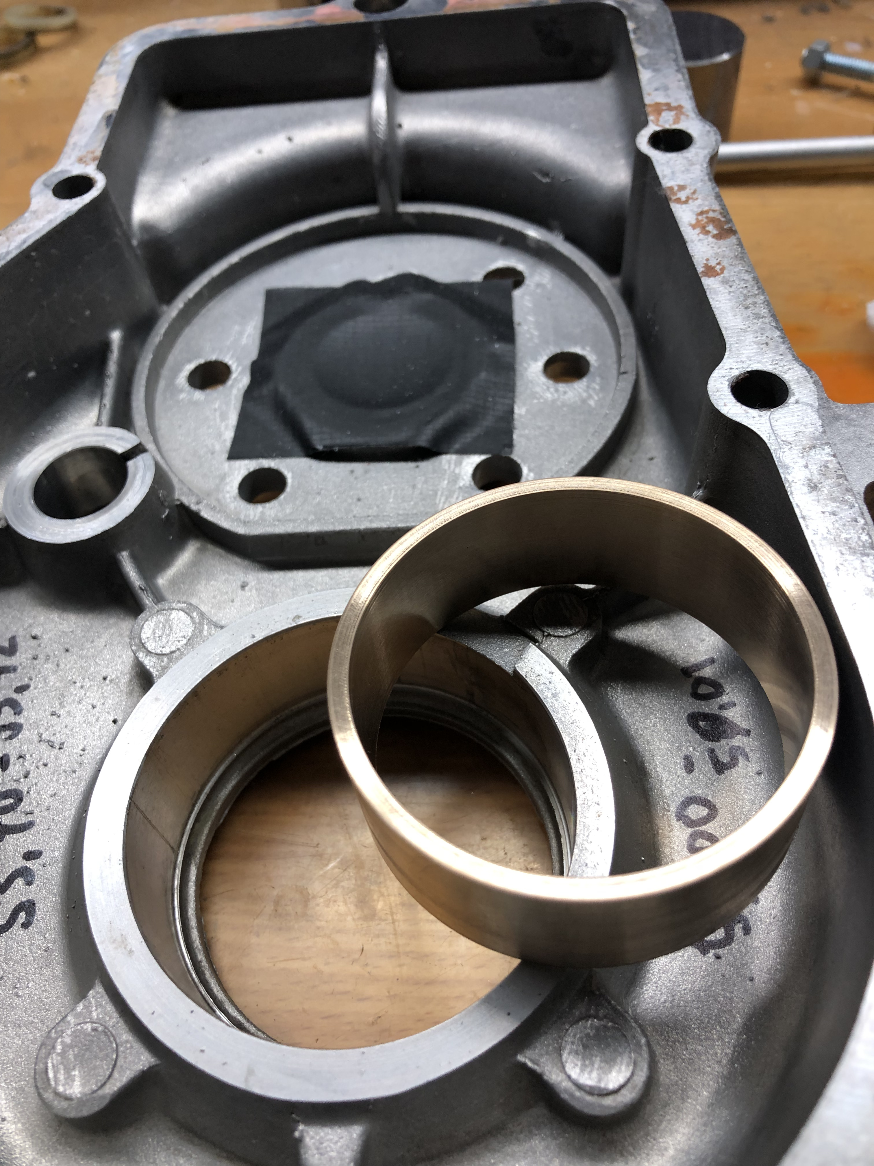

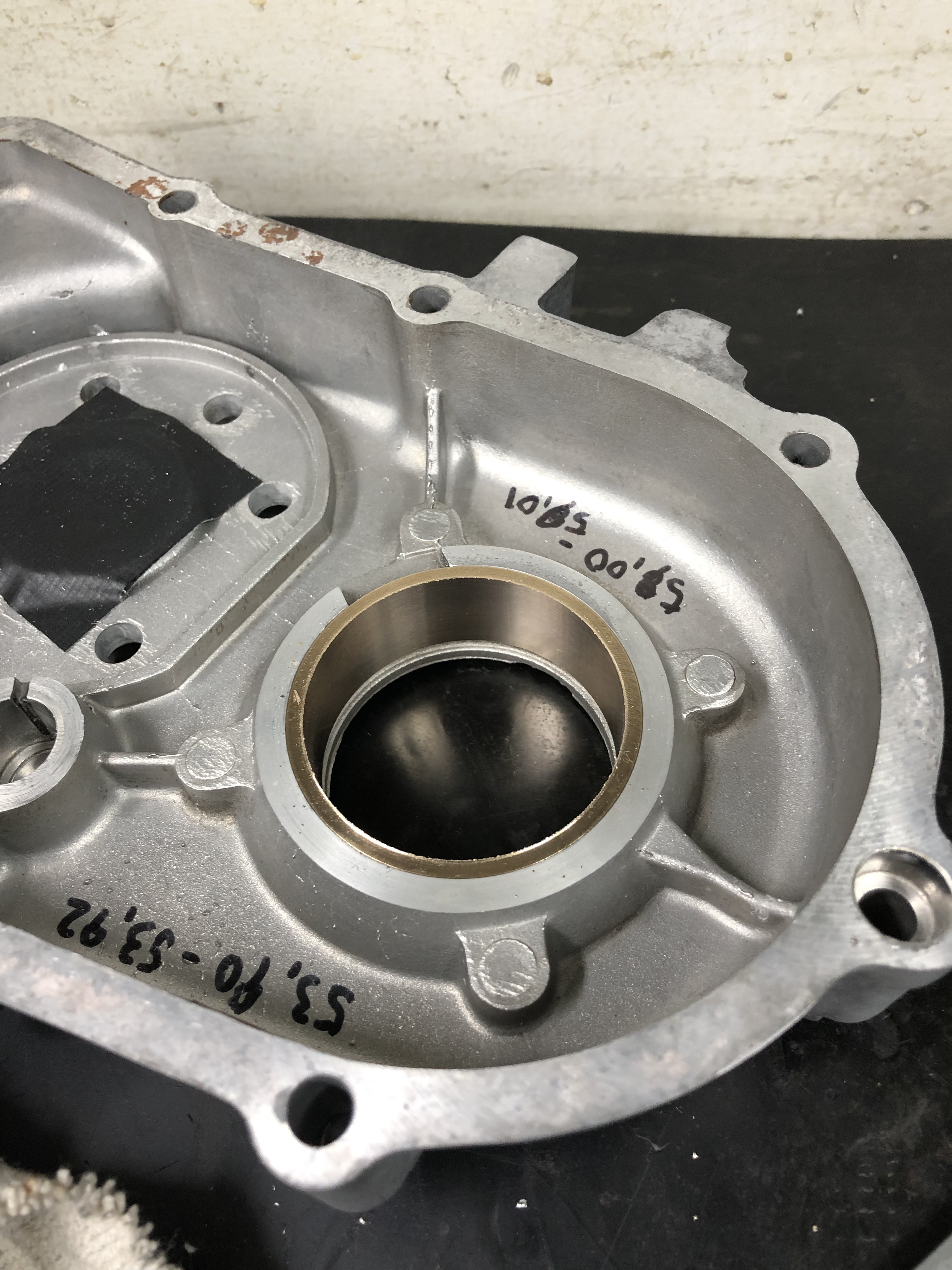

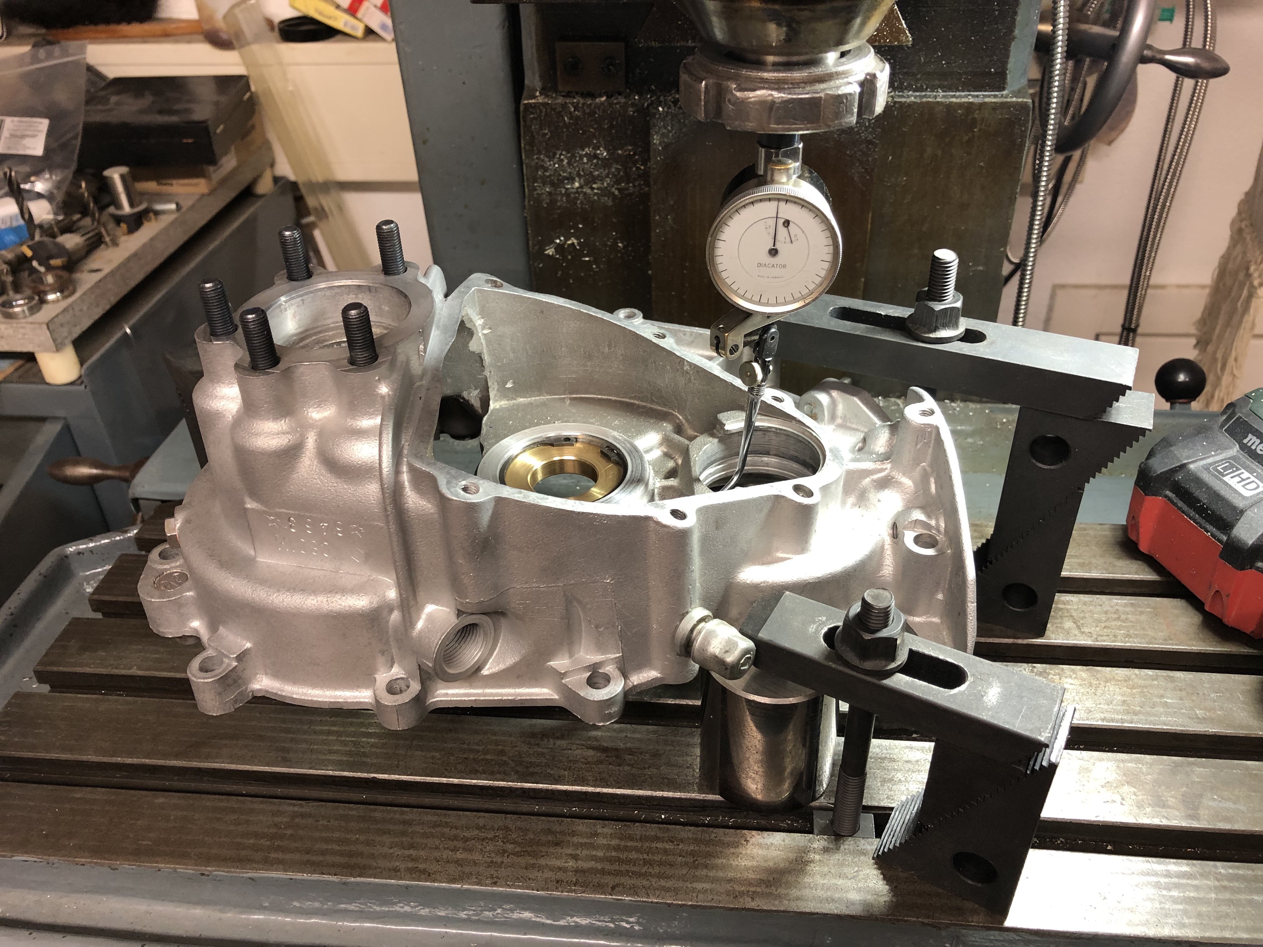

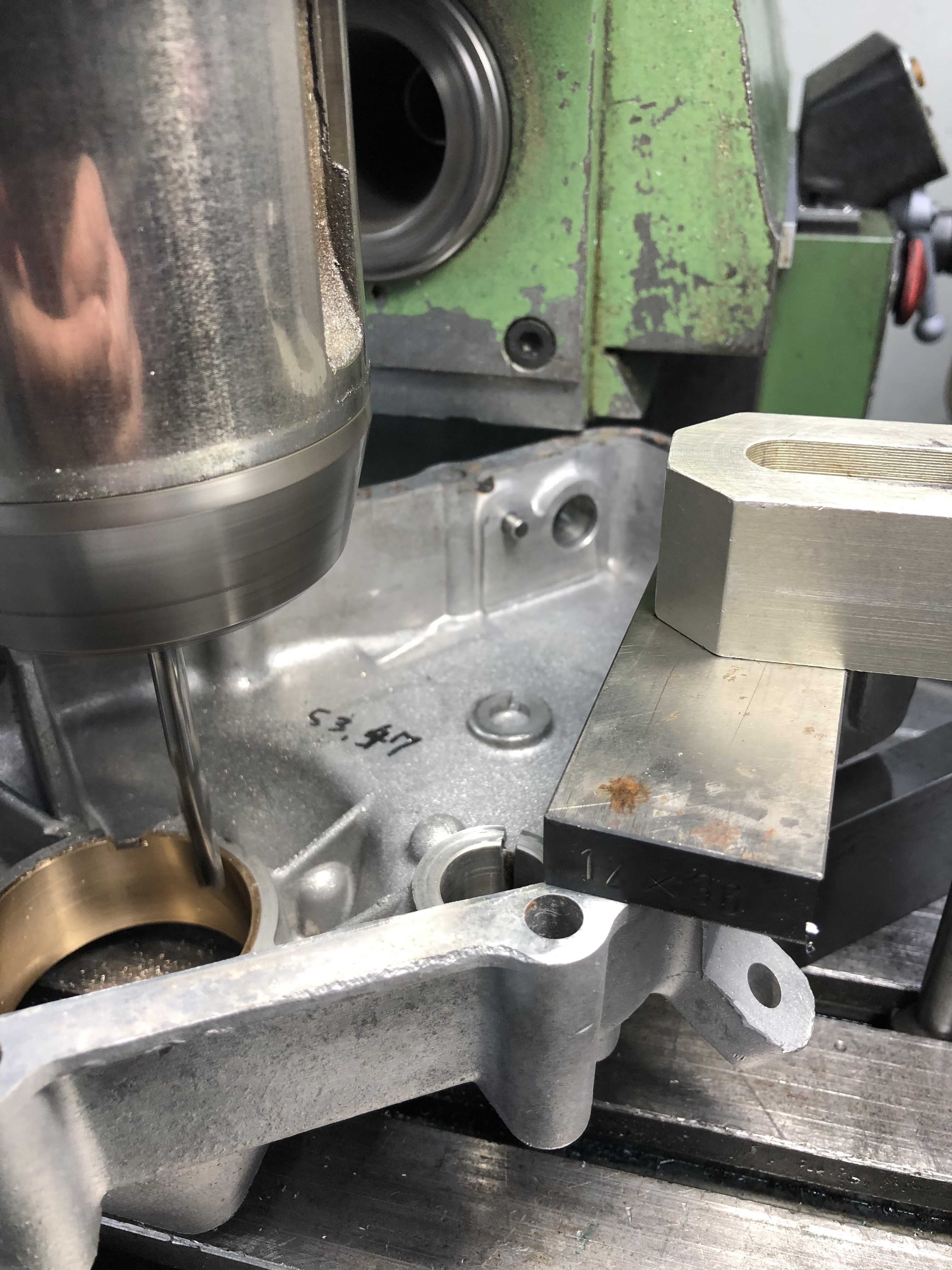

Die Lagerschale aus der Hälfte, die ab Werk eine hat, habe ich entfernt und die andere Hälfte habe ich mit dem Ausdrehkopf den Durchmesser für eine Bronzeschale mit 2 mm Wandung ausgespindelt.
Abgelichtet habe ich es erst, als ich schon abgespannt und abgesaugt hatte:

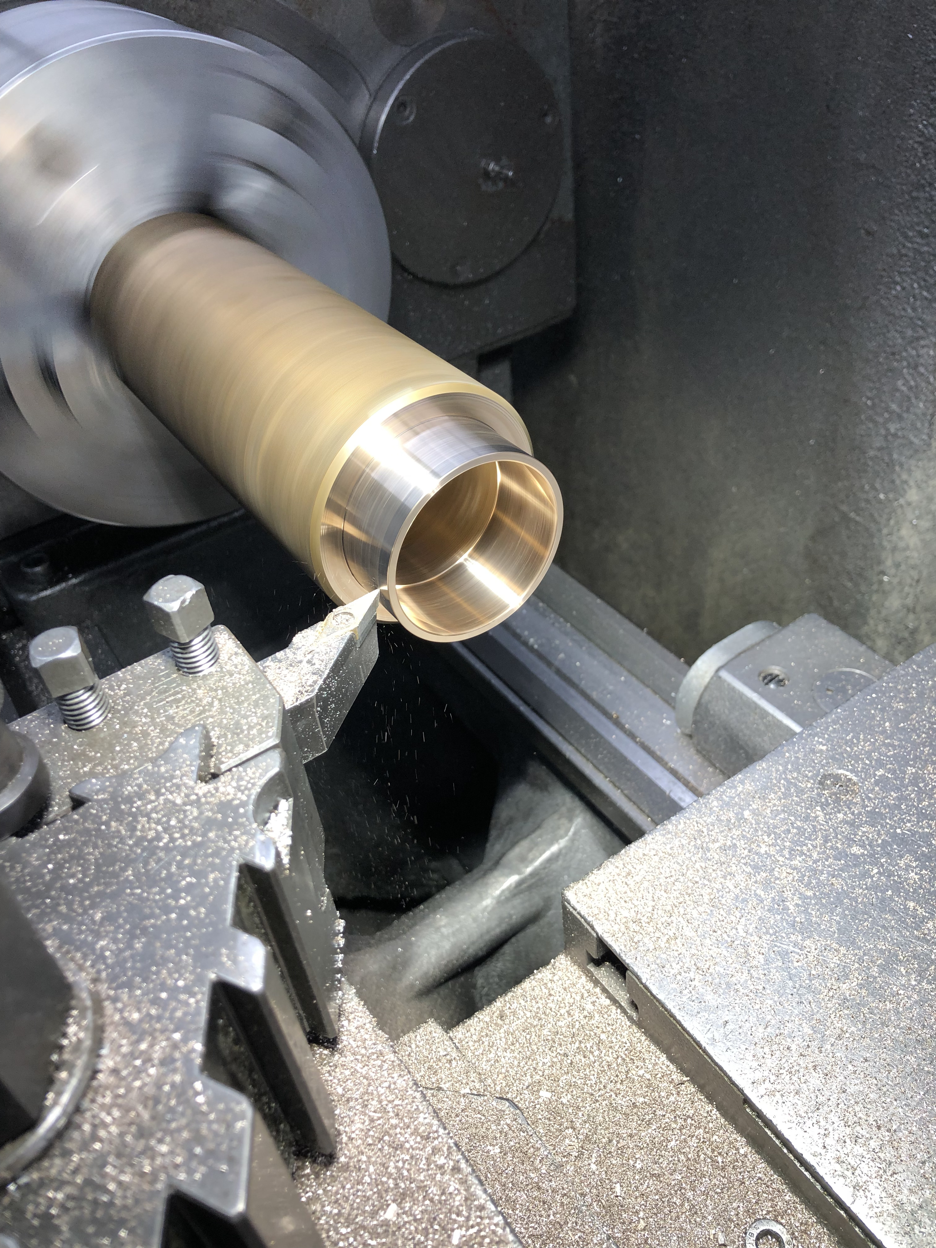

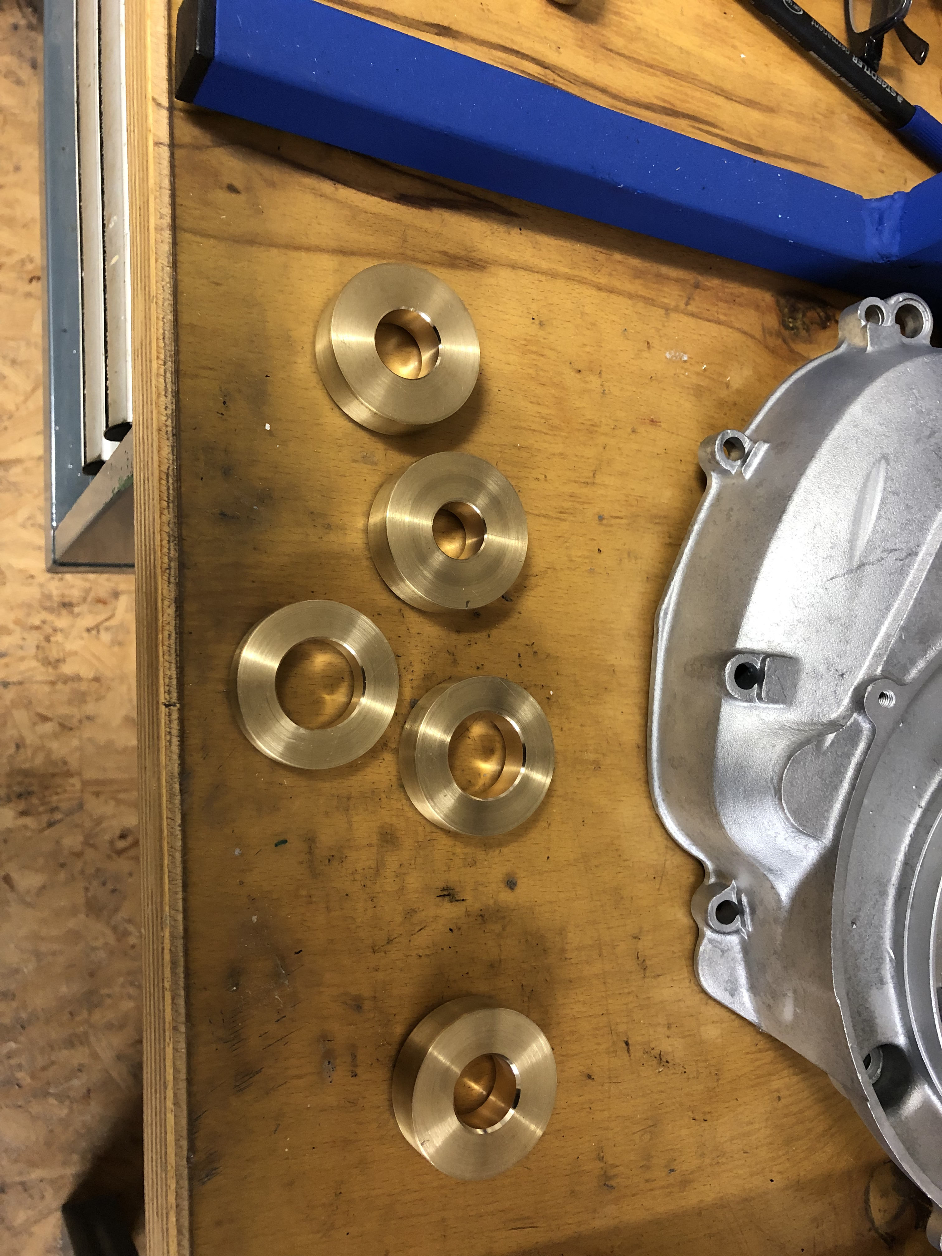

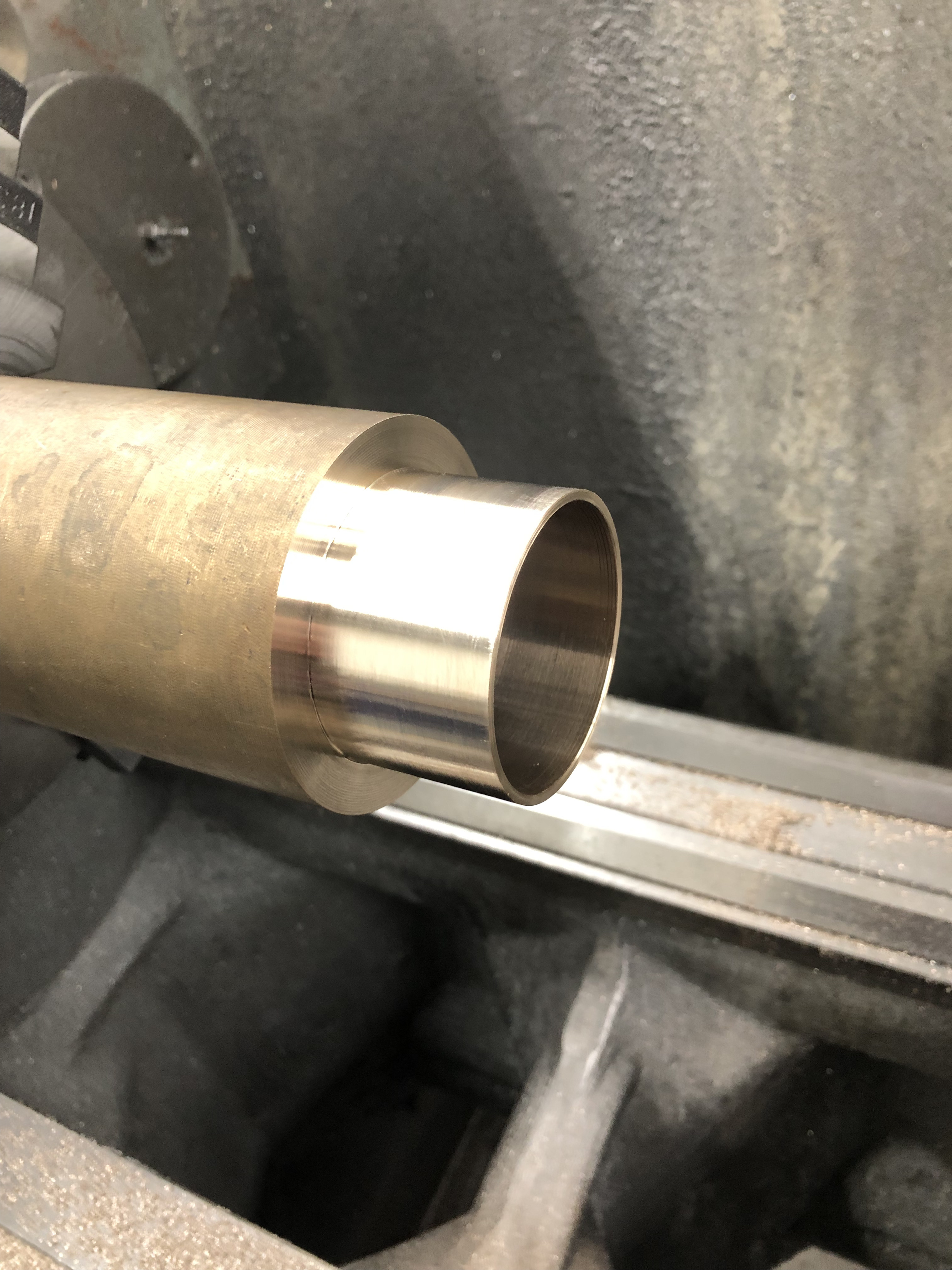

Dann auf der großen Drehbank mit dem Lager angefangen, das in die Hälfte kommt, die bisher schon eine hatte:
Die Buchse ist nur abgestochen, die muß ich morgen noch anfasen.
Die Buchse für die Hälfte, die bisher keine hatte, ist vom Durchmesser her fertig, hatte nur keine Lust mehr, abzustechen:
Alte Regel, wenn noch was eingespannt ist, ist die Maschine noch belegt. Dann mußte ich auch nicht putzen und bin wie die Sau vom Trog einfach weggelaufen...![]()
Ich steche morgen ab und putze dann, heute war es zu spät...

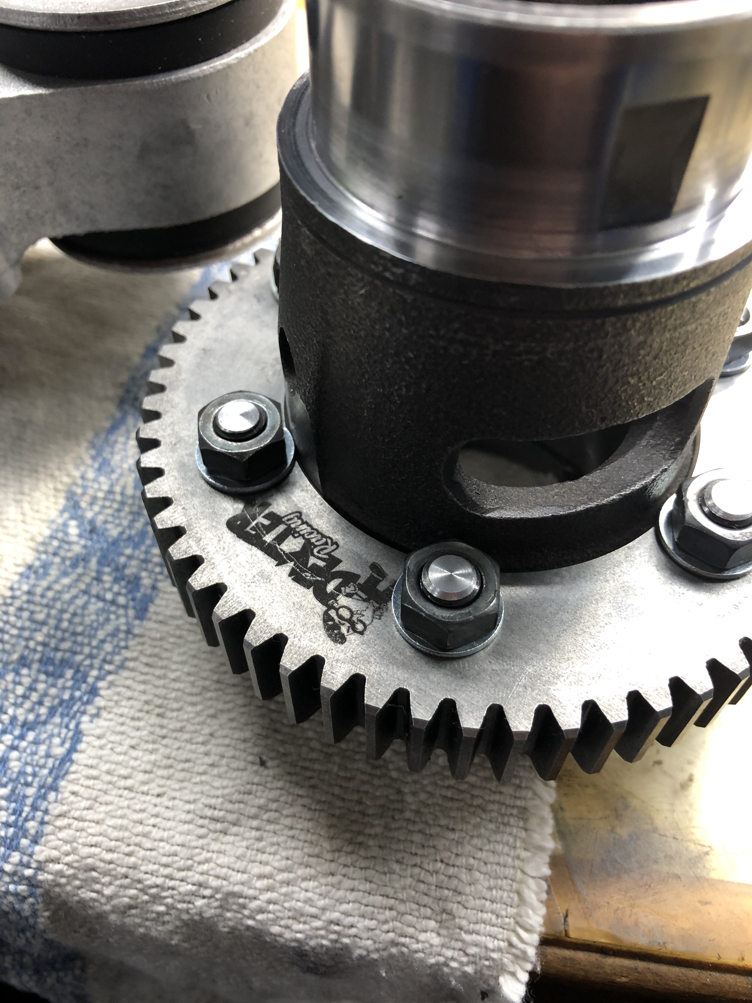

Naja, das Schlimmste habe ich mit dem Diff. Jetzt muß ich mal schauen, daß ich etwas festere Schrauben finde und dann verbinde ich Zahnkranz mit dem überdrehten Hauptrad und das Diff wäre soweit fertig.
Ich zeige dann das Ergebnis, wenn alles gemacht ist.
