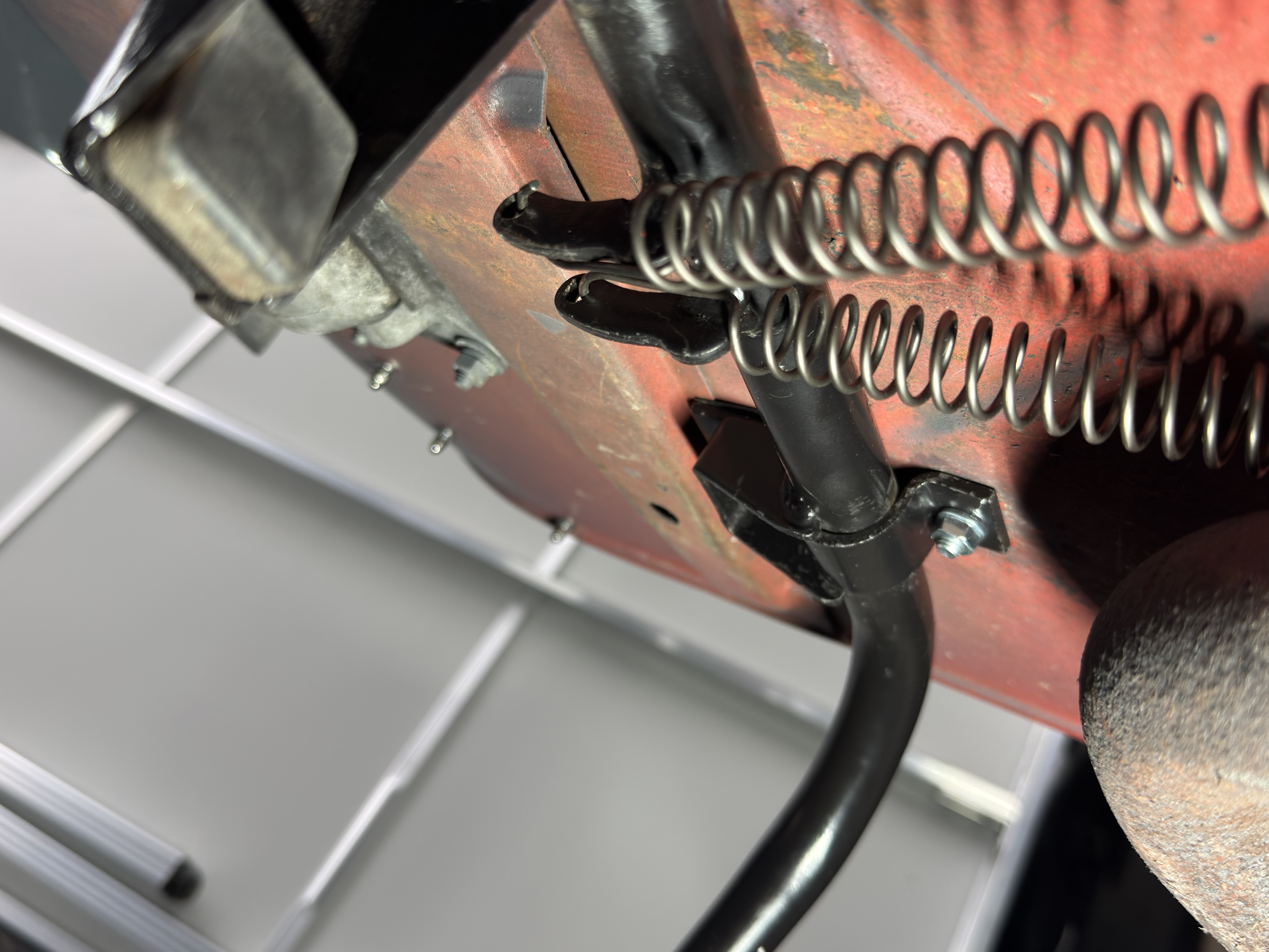

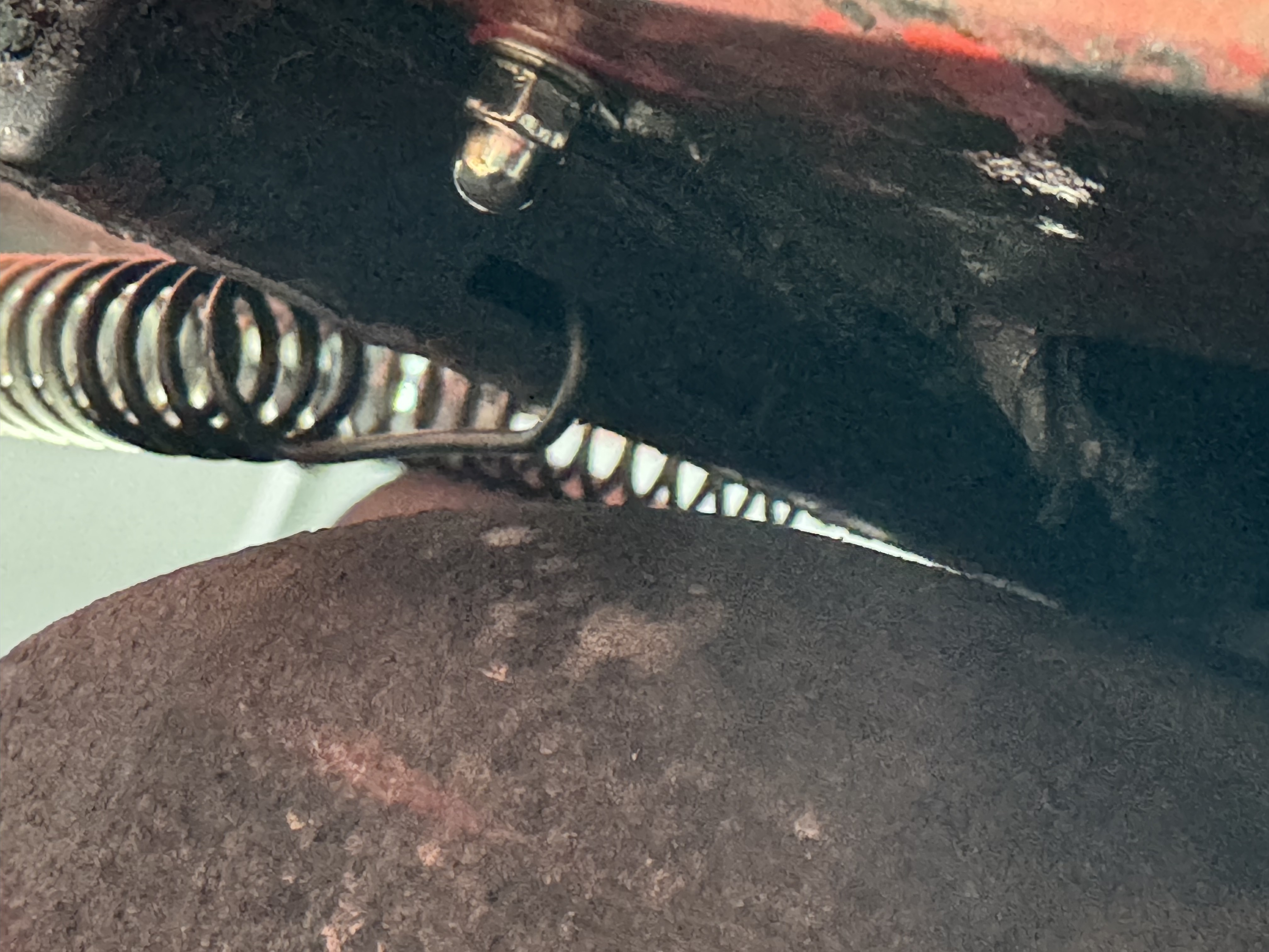

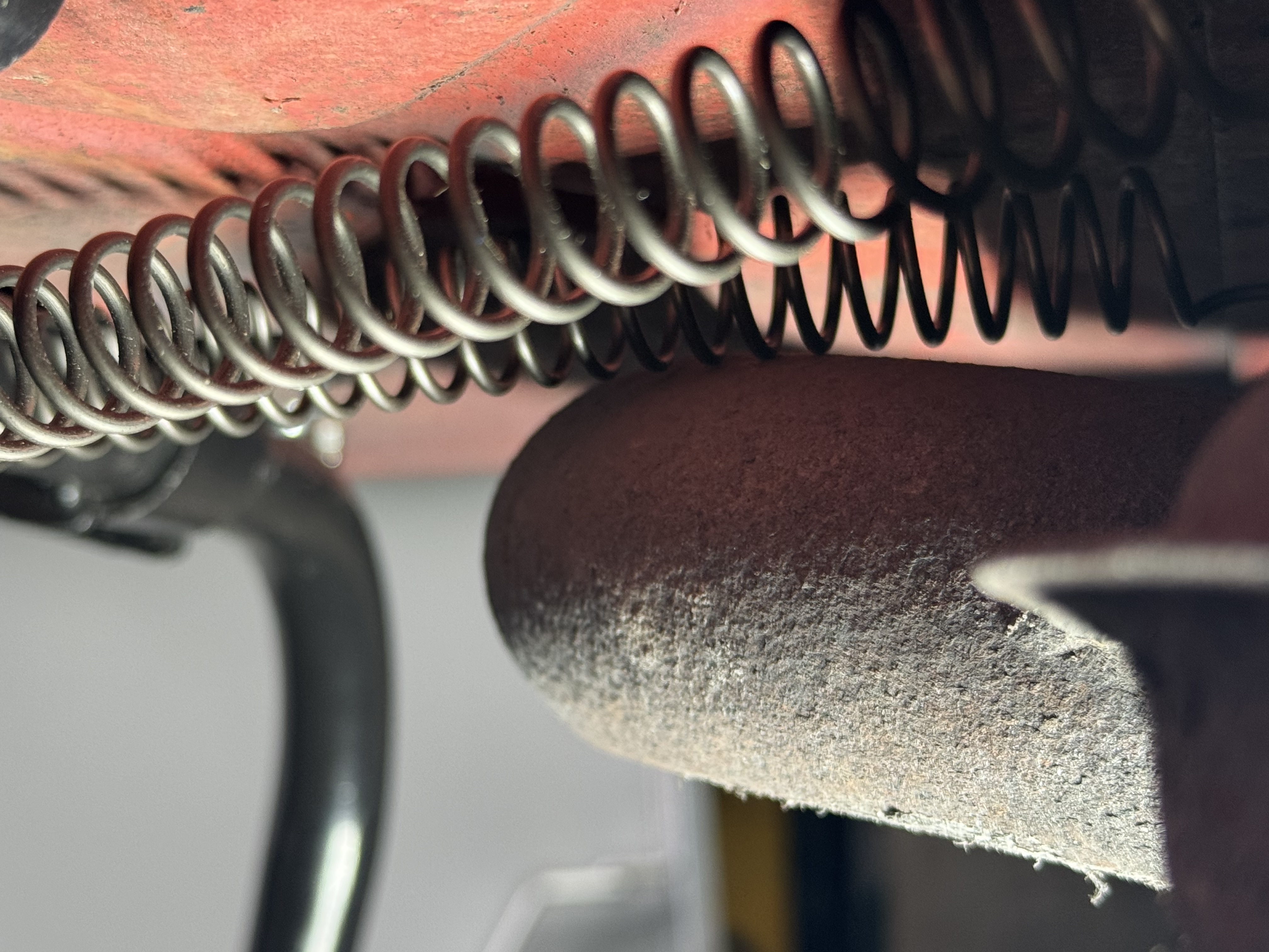

    Guten Tag,
    hab an meiner PX alt den Hauptständer montiert und jetzt muss ich sagen bin ich etwas irritiert.
    Bin mir nicht mehr sicher ob beim Ausbau ein Feder den Auspuff berührt hat wie auf dem Bild zu sehen ist oder hab ich irgendwas übersehen oder falsch gemacht?

    Wenn der Ständer oben ist UND da jemand draufsitzt, sollte es keinen Kontakt geben.
    Das ist so mein Mindestanspruch.
    Ansonsten kommt das schon mal vor.
    Ich geh gleich mal in den Keller an der PX schauen, ich glaub ausgefedert gehen die Federn bei mir auch leicht an, zumindest eine von zweien.

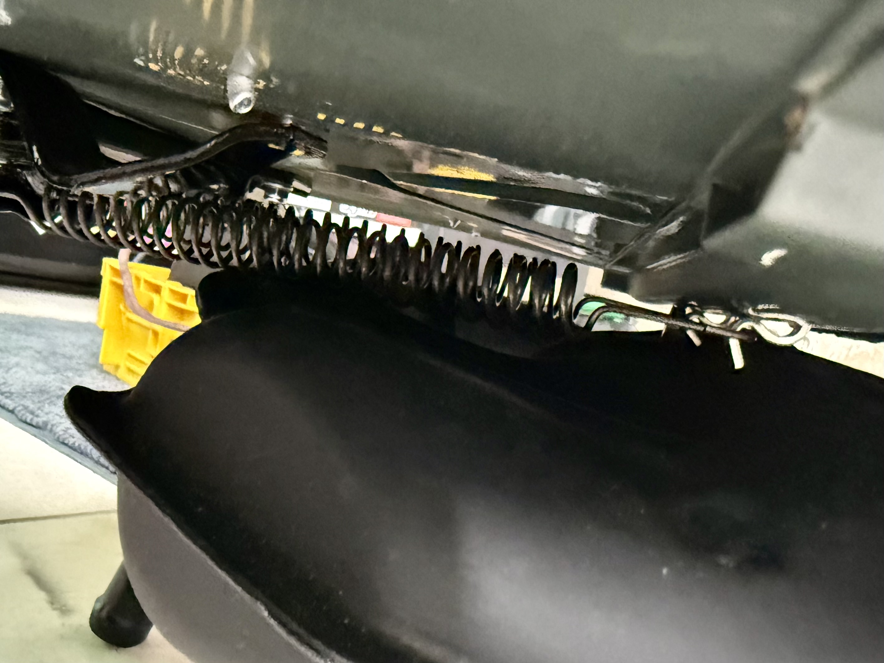

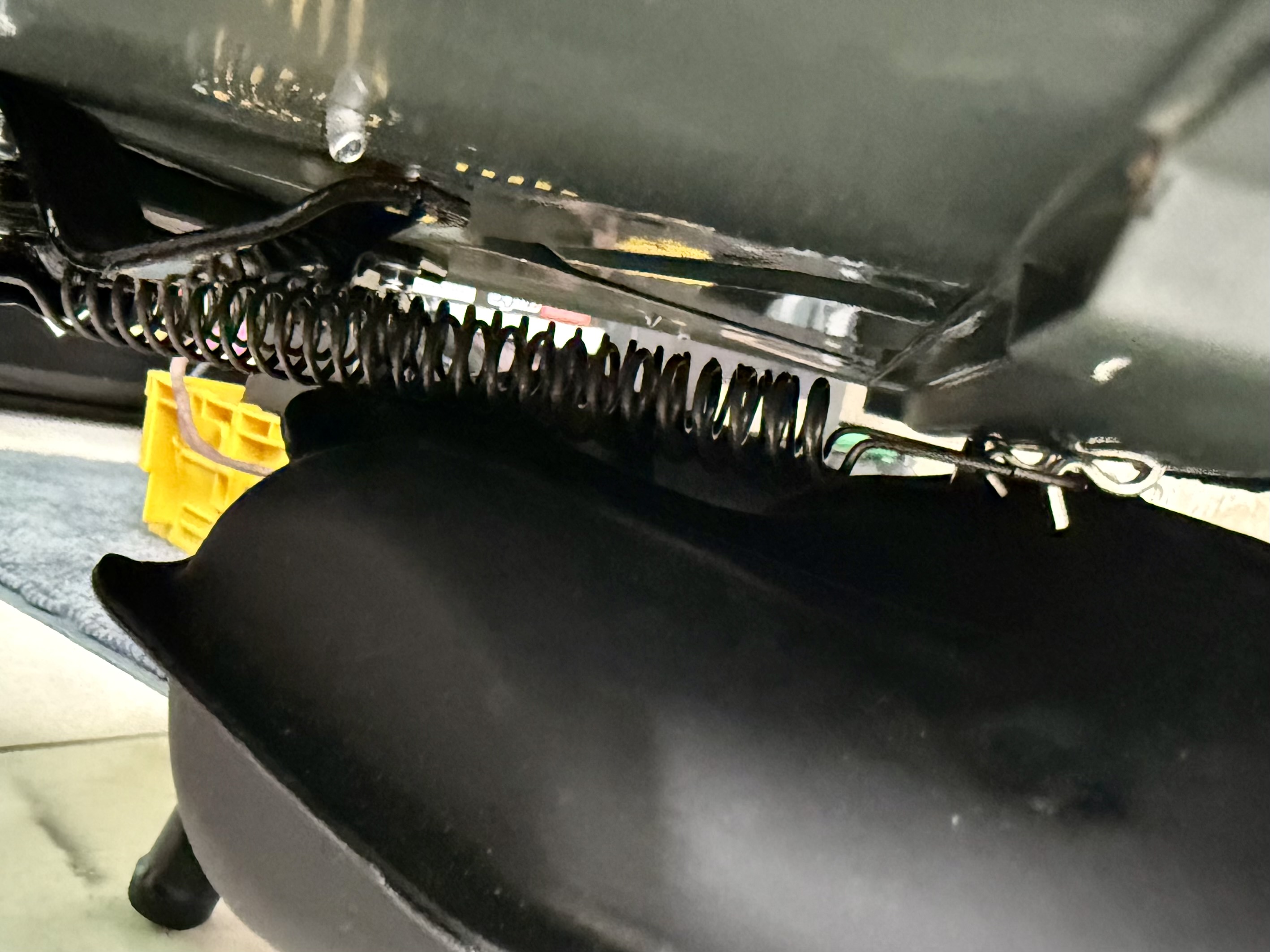

    PX vom Kumpel, die gerade bei mir steht.
    Sito Plus (war halt dabei)
    Die im Bild vordere Feder hat aufgebockt minimalen Kontakt, auf den Rädern dann nicht mehr.
    Ist bei meiner mit Polini Box soweit ich mich erinnere auch so, da komm ich aber gerade nicht ran.

    Zitat von el_vespino
    Guten Tag,
    Da fehlen zumindest mal die Blechlaschen, wo die Federn an der Traverse eingehangen werden.
    Für das eigentliche Thema aber irrelevant.
    Kann es sein das der Anschlaggummi fehlt? So würde ich das nicht lassen, weil jedes mal schlägt dann Metall an Metall. Oder übersehe ich das auf dem Foto?

    Übersiehst Du ;)
