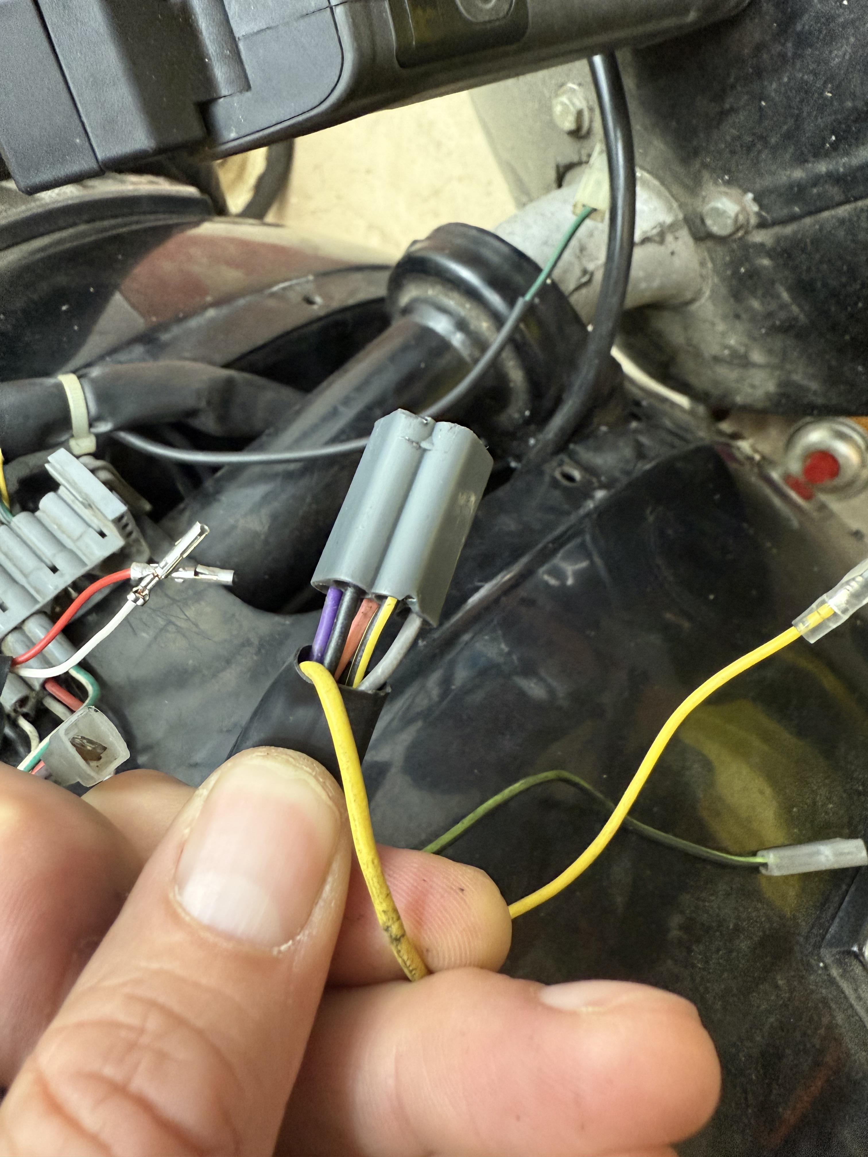

    Hallo allerseits
    Zu aller erst stell ich mich kurz vor. Ich bin Timo, 46, technik-affiner Mensch im Allgemeinen und seit über 10 Jahren Besitzer einer 1995er PX Lusso.
    Die hatte ich seinerzeit einem „gelben Engel“ abgekauft, der die PX mit einem 133er Zylinder ausgestattet hat. Jetzt steht sie aber seit zwei Jahren in der Garage und wartet auf ihren überholten Motor mit neuem 177er Zylinder, weil damals die Antriebswelle die Bremstrommel abgedreht hat und dabei selber zu Schaden gekommen ist.
    Nun geht es hier aber um ein kleines Elektronik-Problem. Ich wollte der Px einen LED Scheinwerfer verpassen, dafür habe ich bereits eine Batterie verbaut sowie einen vierpoligen Zündschalter.
    Jetzt hab ich auch einen neuen Lichtschalter eingebaut, bei dem mir die Kabelbelegung nicht klar ist.
    Zum Verteiler unter der Kaskade geht ein grauer fünfpoliger Stecker , daneben verläuft ein gelbes Kabel mit Flachstecker.
    Zum Scheinwerfer bzw Richtung Tacho gehen vier Flachstecker (schwarz, braun, lila, helb-schwarz).
    Ich habe keine Ahnung, wofür jedes einzelne Kabel gedacht ist, beim SC gab es zu dem Schalter keinen Kabelbelegungsplan.
    Hat hier evtl jemand eine Idee?
    Danke und Gruß
    Timo

    Hallo Timo,
    der Schaltplan hilft weiter, da ich nicht weiß ob mit oder ohne Batterie, hier die volle Auswahl an Schaltplänen
    Schaltpläne
    Herzliche Grüße
    Christian

    Gelb Hupe. Gelb-Schwarz Parklicht. Schwarz Masse. Braun Abblendlicht. Lila Fernlicht.

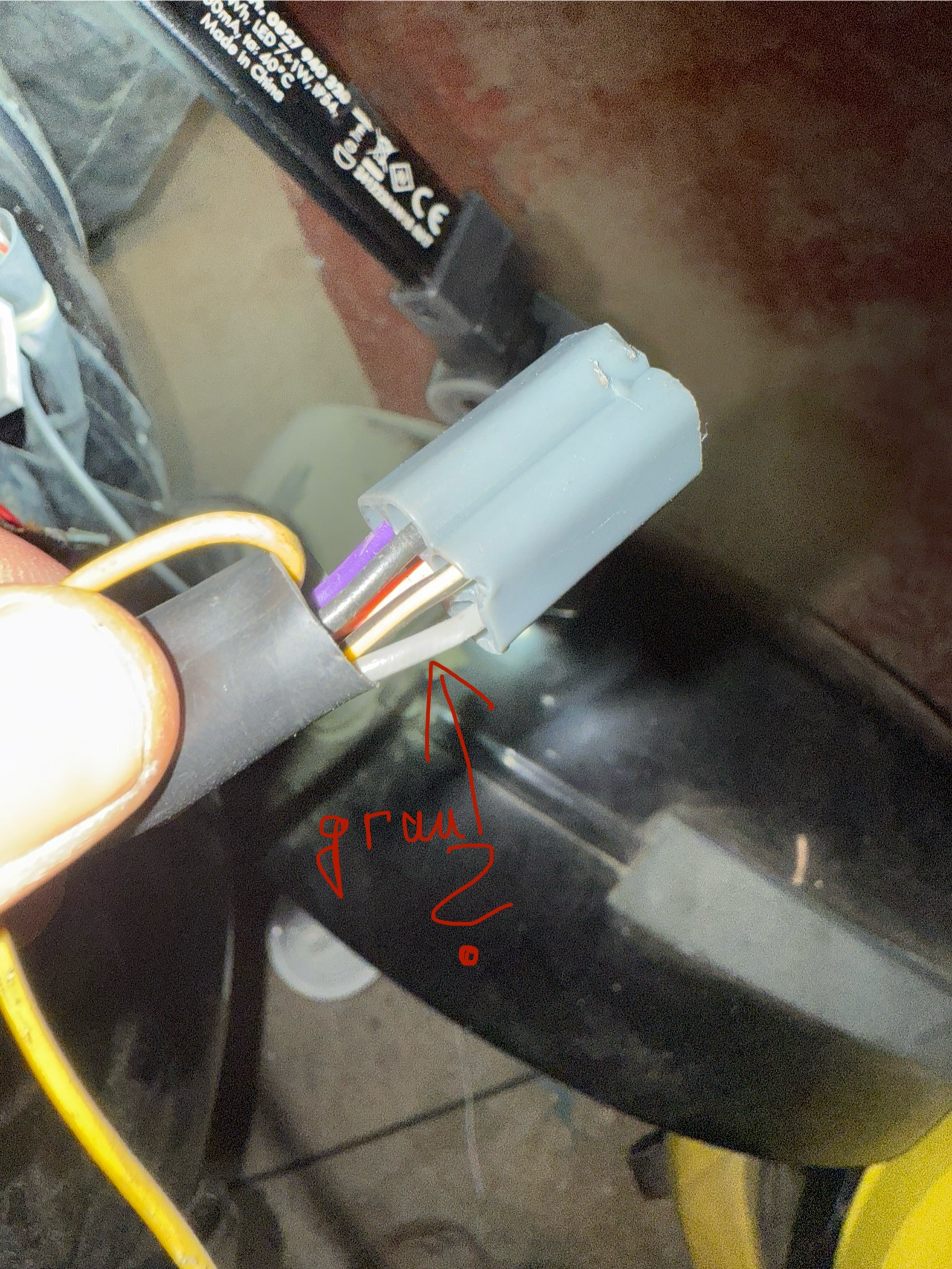

    An dem grauen Stecker, der zur Kaskade verläuft, sind alle fünf Pins belegt, vorher waren es mit dem alten Stecker nur 4 belegte pins.
    Der jetzt 5. belegte pin ist grau. Weiß jemand vielleicht, was da angeschlossen wird bei der elestart version?

    Grau kommt zum Spannungsregler an den Anschluss A (5 Pin Regler).

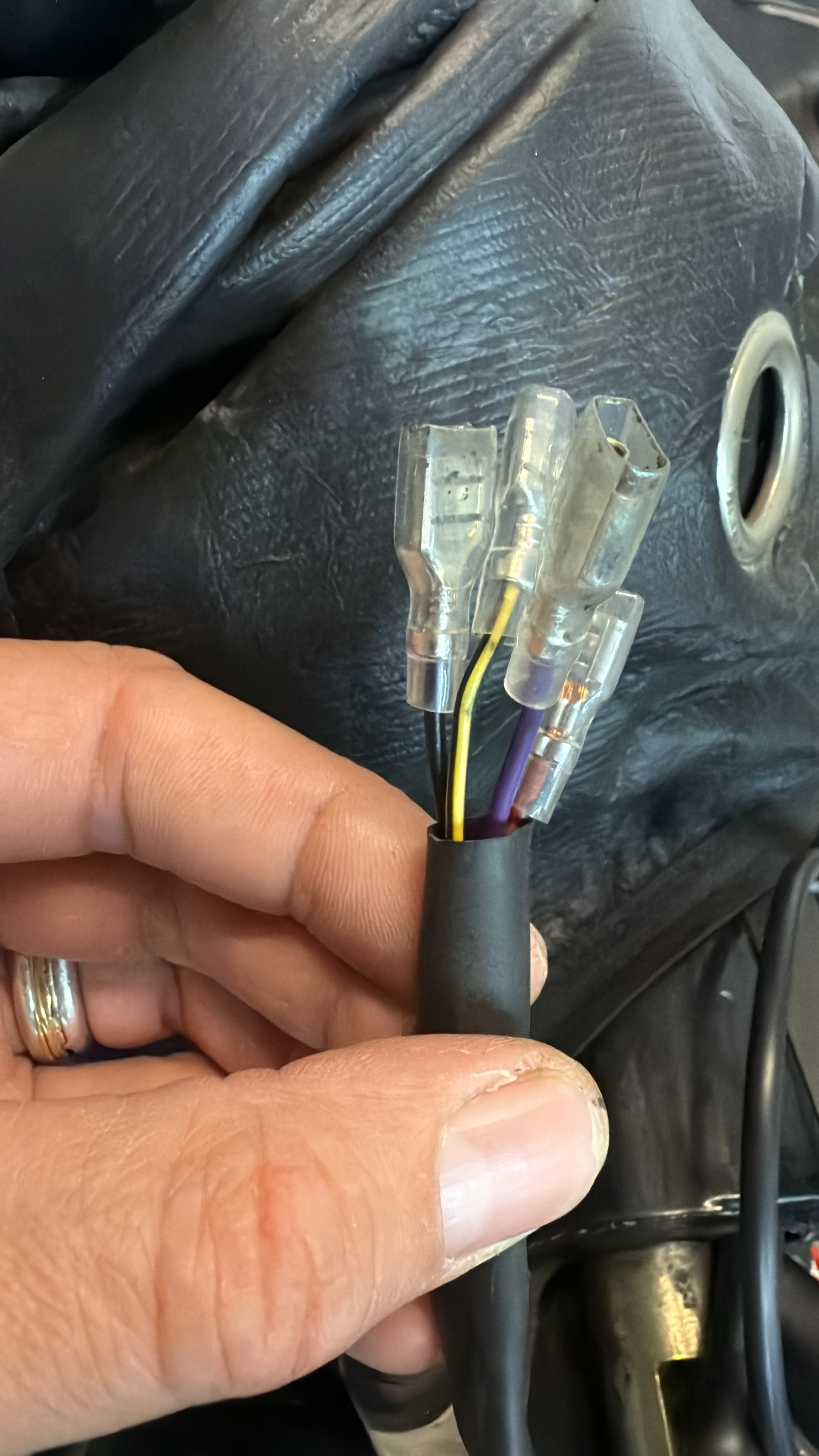

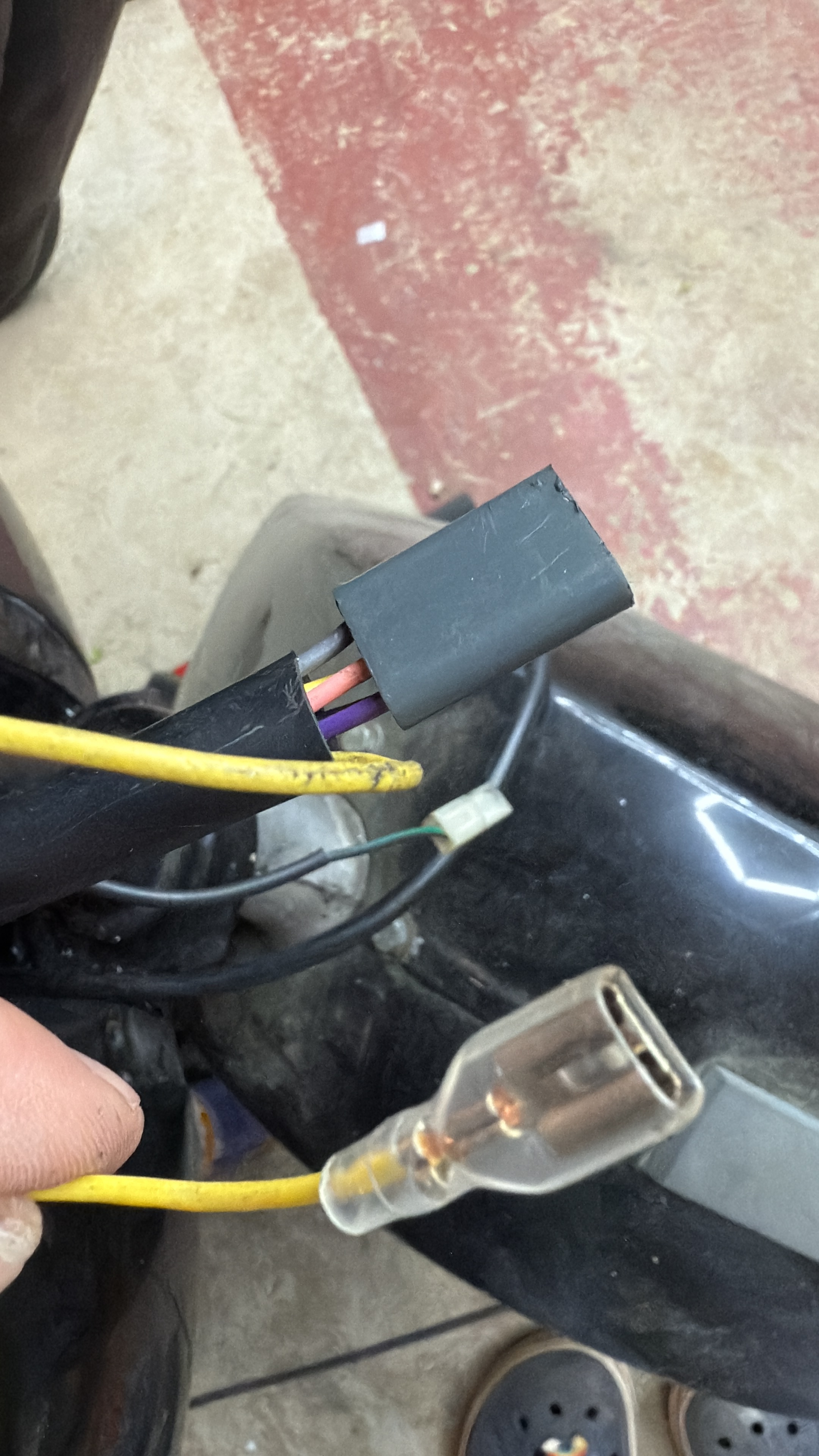

    Zum Lichtschalter kann ich noch ergänzen, dass es ein 10-poliger von Grabor ist. Der hat unter der Kaskade u.a. einen Flachstecker (vermutlich zur Hupe) und einen 5-poligen Stecker, dessen Belegung ich allerdings nicht kenne. Dort sind folgende Kabelfarben verbaut. Oben schwarz und gelb/schwarz, unten lila, lachsfarben und grau.
    Das graue Kabel hat in der jetzigen Verteilung kein Gegenstück.
    An der Verteilung selbst finden sich an dem korrespondierenden Anschluss folgende Kabel:
    Oben schwarz und schwarz/grün
    Unten schwarz/gelb und schwarz
    Der 5. Anschluss ist leer.

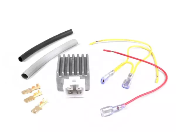

    Das hier ist der BGM Regler, der auch zum Laden der Batterie verwendet werden kann…
    bgm Spannungsregler 12V AC und DC Vespa | Scooter Center
    Kompakter 4-Pin Spannungsregler mit 12 Volt für AC und DC. Ideal zur Bordnetz-Erweiterung und als Ersatz für viele Vespa- und Lambretta-Modelle.
    www.scooter-center.com
