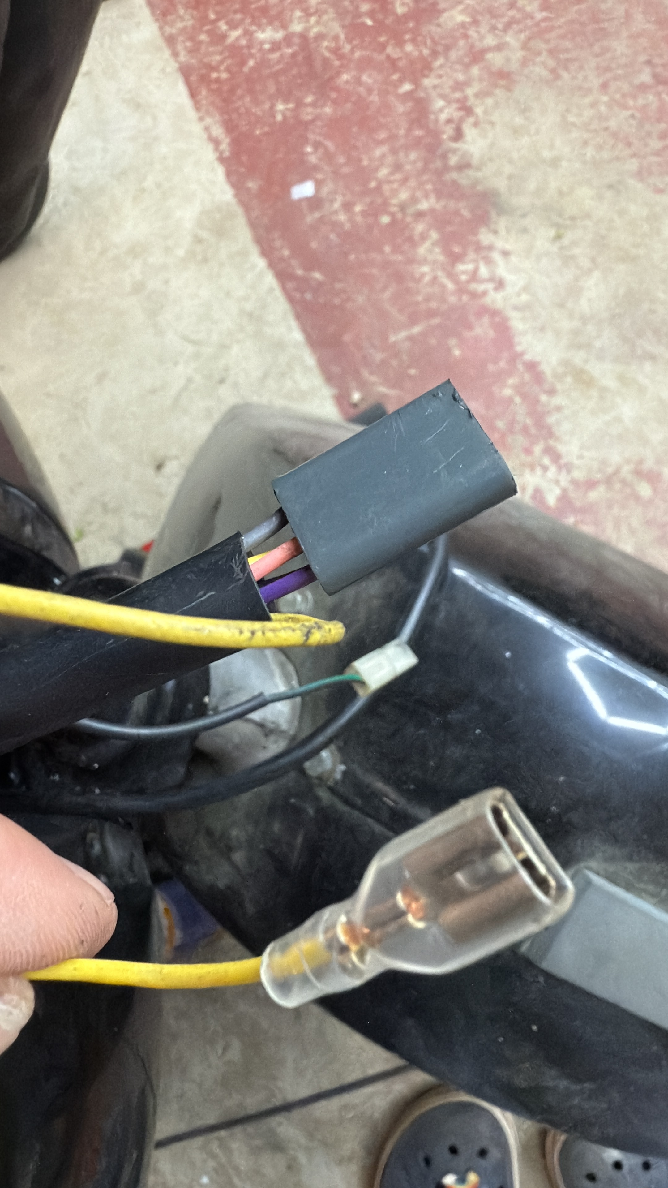

    Nun geht es hier aber um ein kleines Elektronik-Problem. Ich wollte der Px einen LED Scheinwerfer verpassen, dafür habe ich bereits eine Batterie verbaut sowie einen vierpoligen Zündschalter.

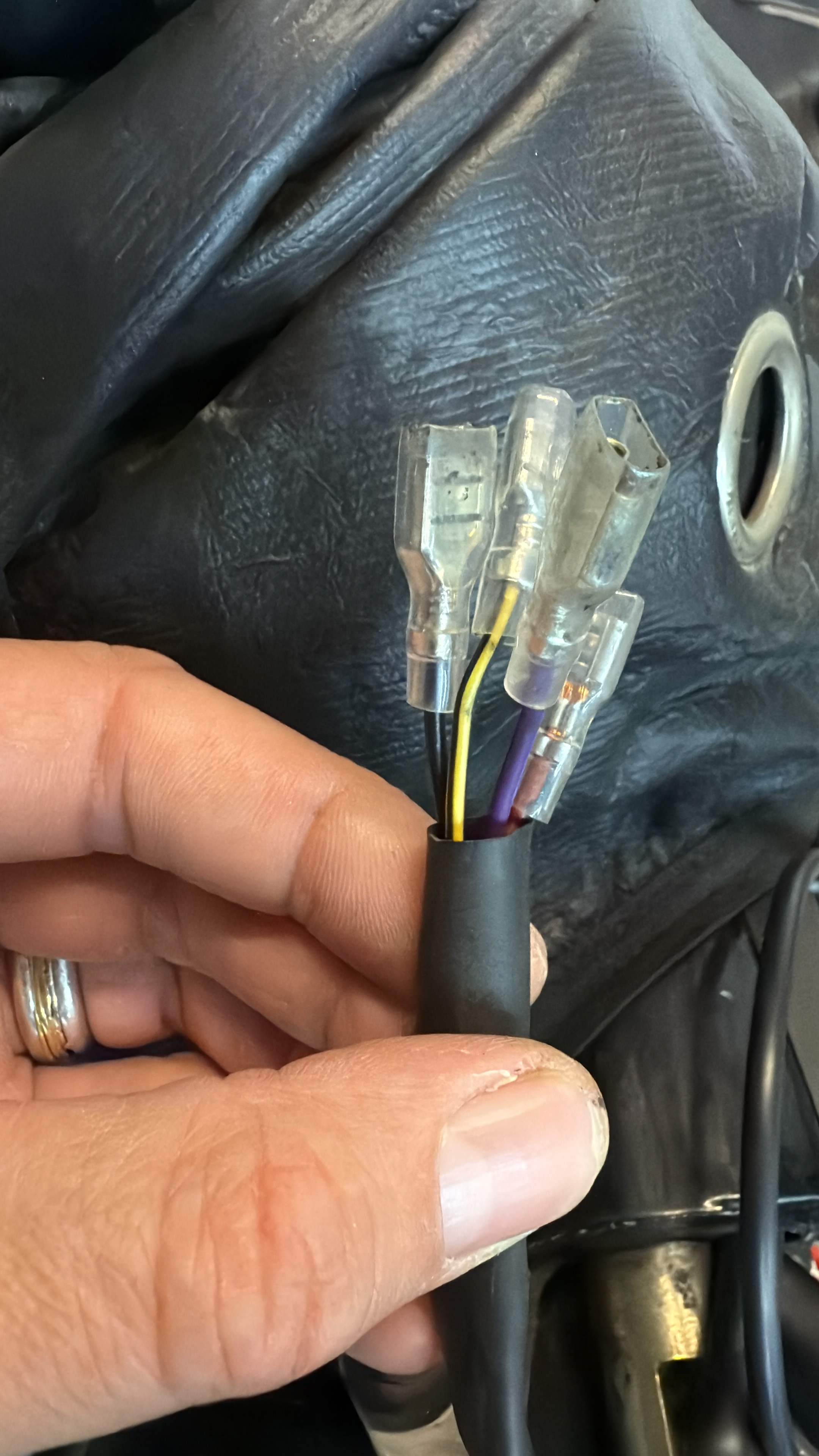

    Jetzt hab ich auch einen neuen Lichtschalter eingebaut, bei dem mir die Kabelbelegung nicht klar ist.
    Zum Verteiler unter der Kaskade geht ein grauer fünfpoliger Stecker , daneben verläuft ein gelbes Kabel mit Flachstecker.
    Zum Scheinwerfer bzw Richtung Tacho gehen vier Flachstecker (schwarz, braun, lila, helb-schwarz).
    Ich habe keine Ahnung, wofür jedes einzelne Kabel gedacht ist, beim SC gab es zu dem Schalter keinen Kabelbelegungsplan.
    Hat hier evtl jemand eine Idee?
    Danke und Gruß
    Timo

    Hallo Timo,
    der Schaltplan hilft weiter, da ich nicht weiß ob mit oder ohne Batterie, hier die volle Auswahl an Schaltplänen
    Schaltpläne
    Herzliche Grüße
    Christian

    • October 3, 2025 at 21:26
    Gelb Hupe. Gelb-Schwarz Parklicht. Schwarz Masse. Braun Abblendlicht. Lila Fernlicht.

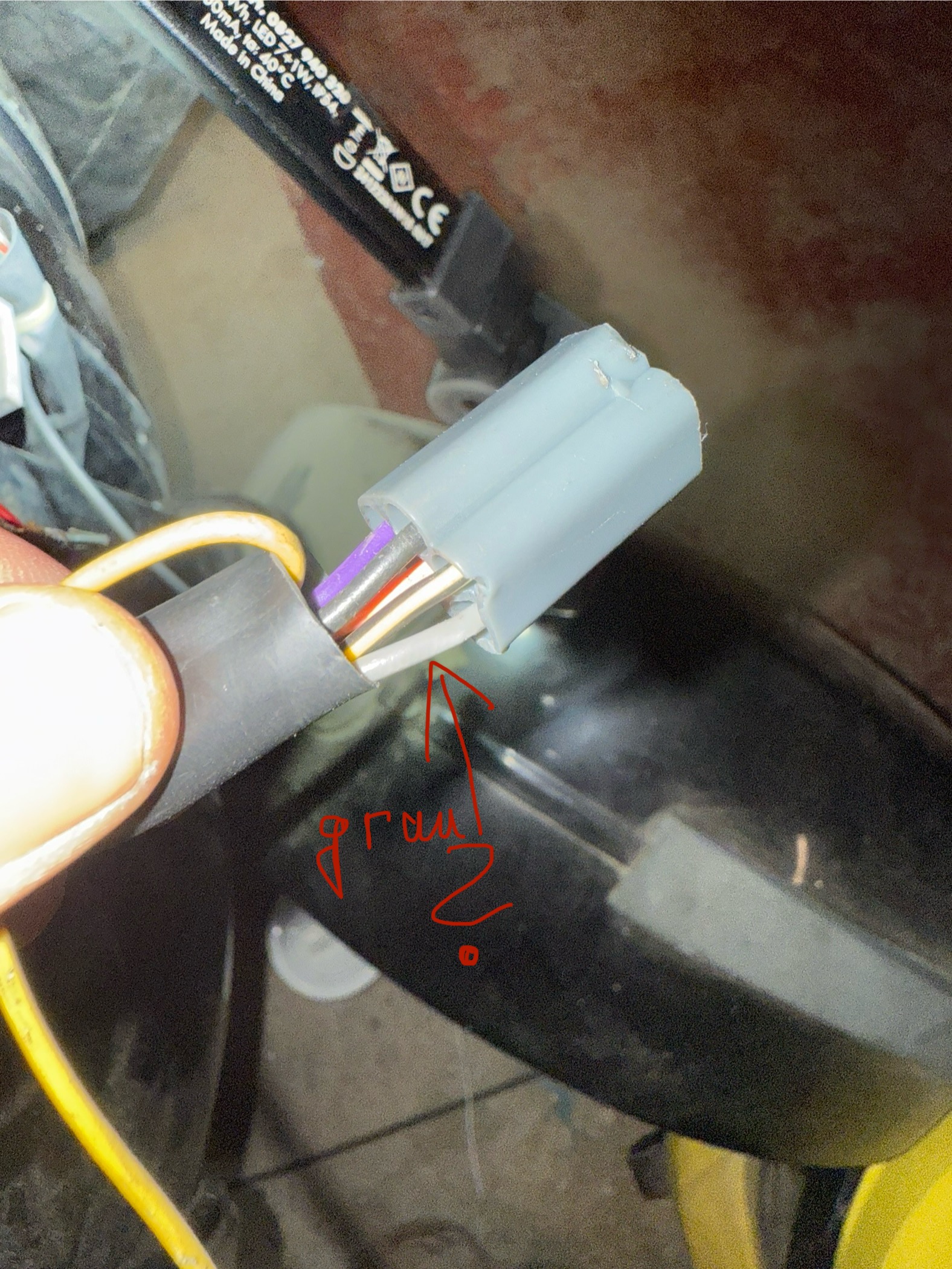

    An dem grauen Stecker, der zur Kaskade verläuft, sind alle fünf Pins belegt, vorher waren es mit dem alten Stecker nur 4 belegte pins.
    Der jetzt 5. belegte pin ist grau. Weiß jemand vielleicht, was da angeschlossen wird bei der elestart version?

    • October 3, 2025 at 22:50
    Grau kommt zum Spannungsregler an den Anschluss A (5 Pin Regler).

    • October 4, 2025 at 08:34
    Ok, danke. Wenn der unbelegt bleiben sollte, würde der Lichtschalter dann nicht funktionieren oder was wäre das Resultat?
