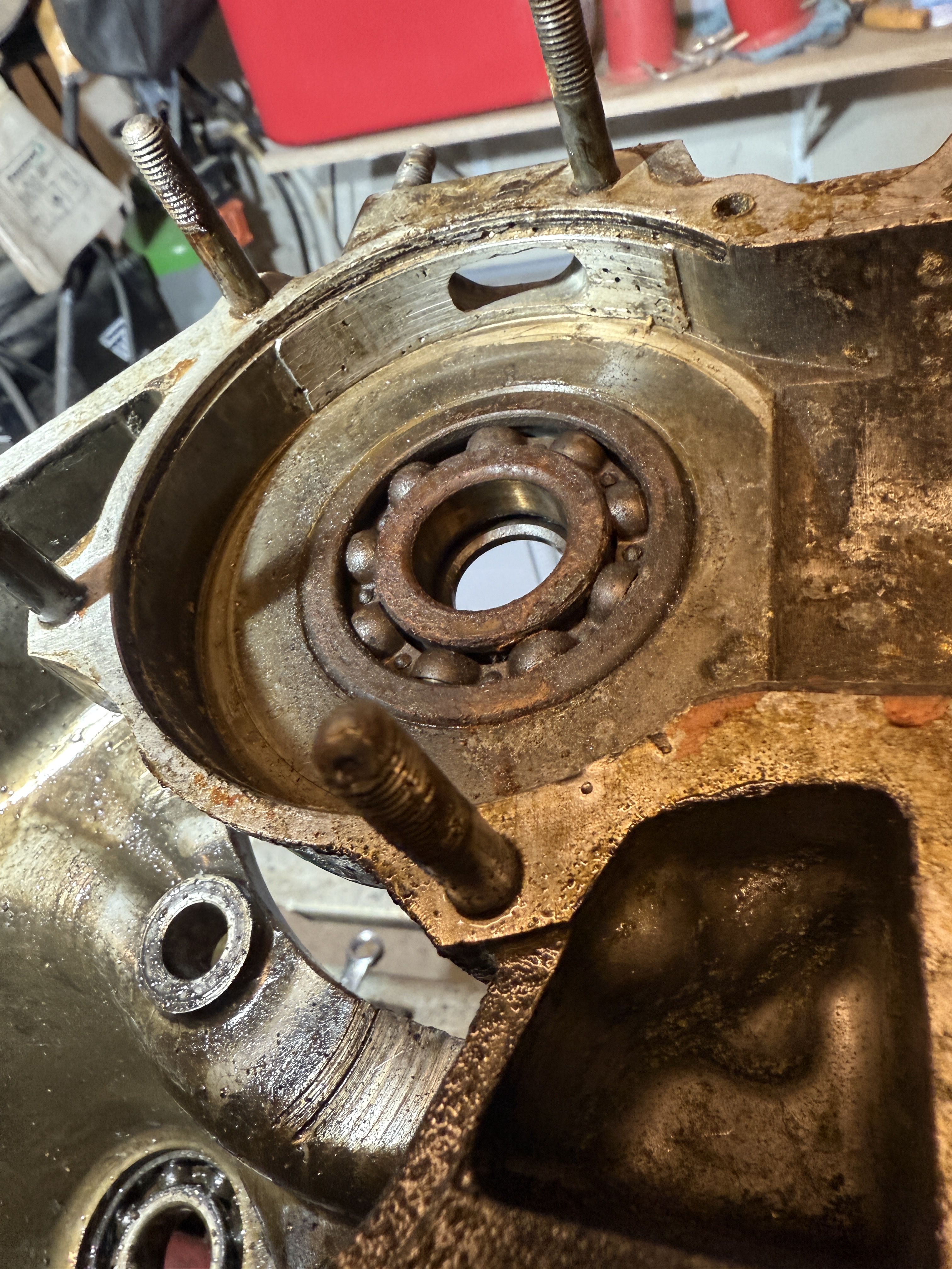

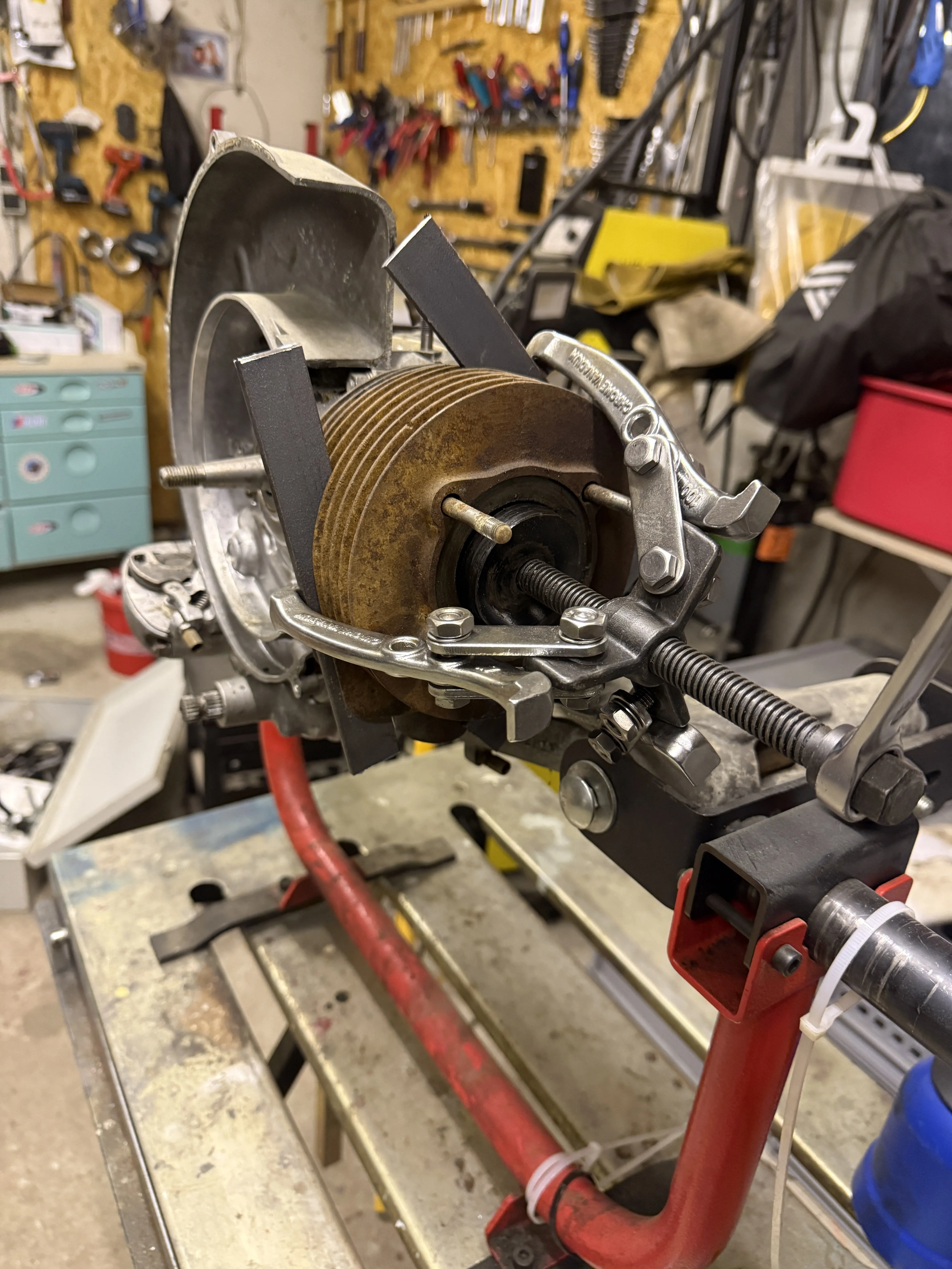

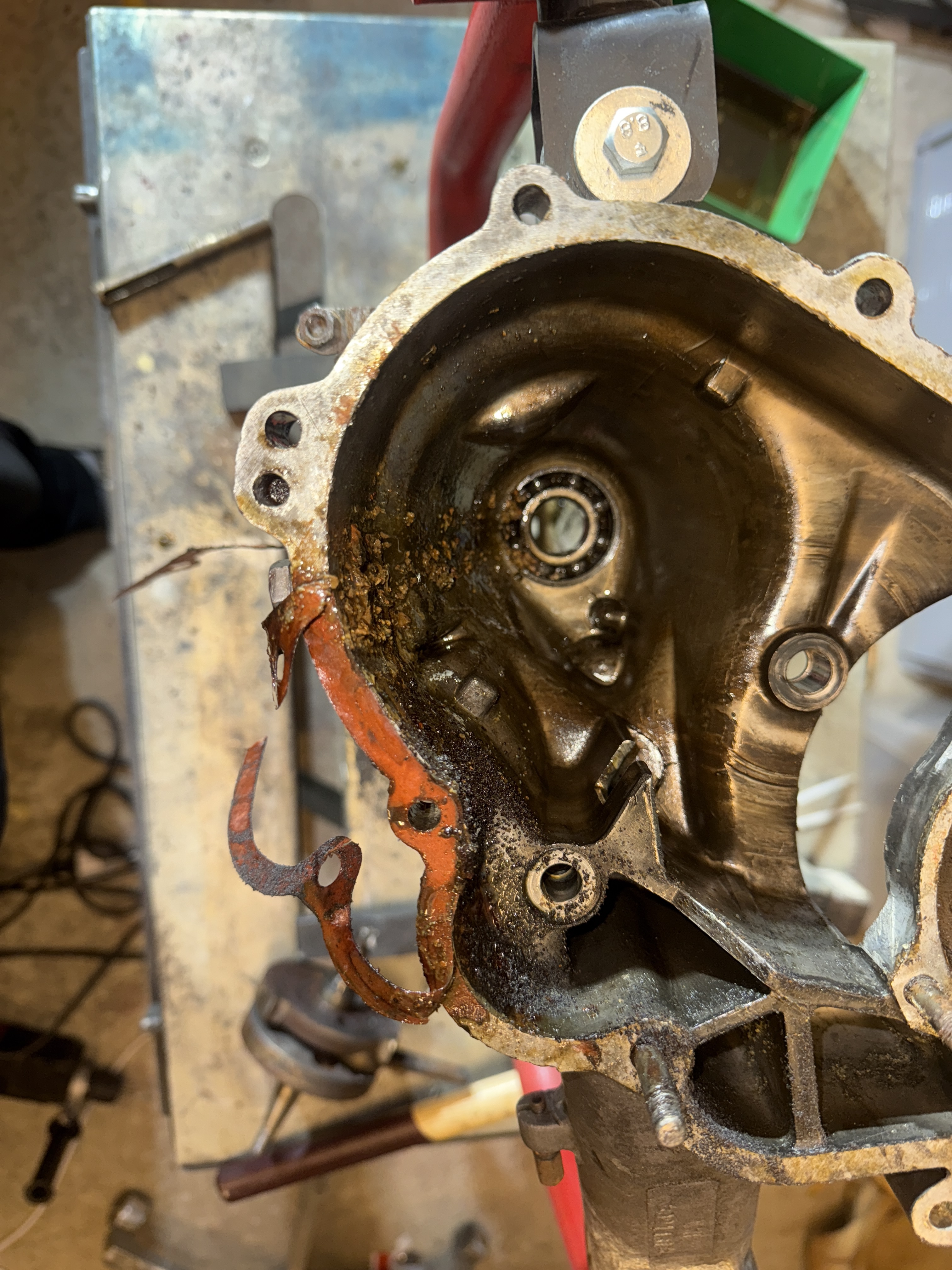

    Um mich ein bisschen abzureagieren habe ich mich dann dem Motor gewidmet. Der Kolben hatte ja schon ein paar Tage in WD40 gebadet. Das und alle Versuche mit heiß und kalt und Abziehet haben absolut gar nichts bewirkt. Hab dann zu raueren Methoden gegriffen. Erstmal längs eingeschnitten mit der Flex. Selbst da tat sich nichts. Dann kurzer Hand mit der grossen Flex unter dem Kolben das Pleuel durchgeschnitten.
    Auch dann kam der Zylinder erst mit kräftigen Hammerschlägen runter.
    Darunter sieht es auch nicht so aus, als hätte sich da die letzten 30 Jahre irgendetwas bewegt.

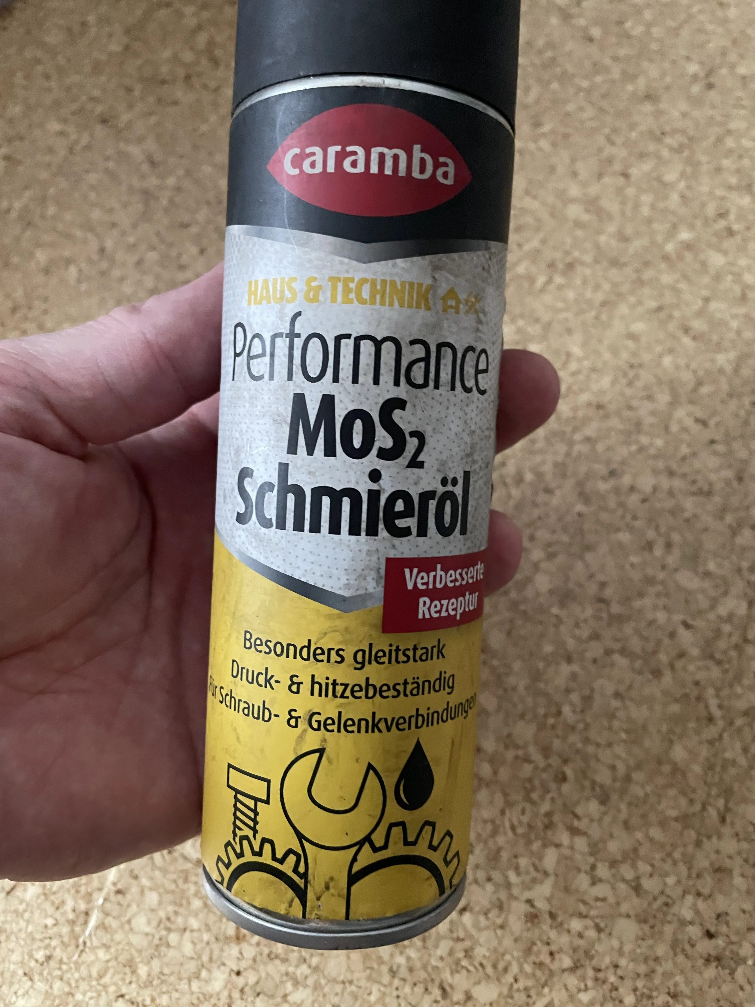

    Wenn WD40 nicht reicht setze ich dieses ein. Leider enttäuscht mich das WD-Zeugs zunehmend, in meinem Ausbildungsbetrieb hatten wir immer von Teroson das "Mo" Sprühöl. kombiniert mit etwas Wärme haben wir fast alles gelöst bekommen. Ist eigentlich das Gleiche wie dieses Mittel von Caramba.

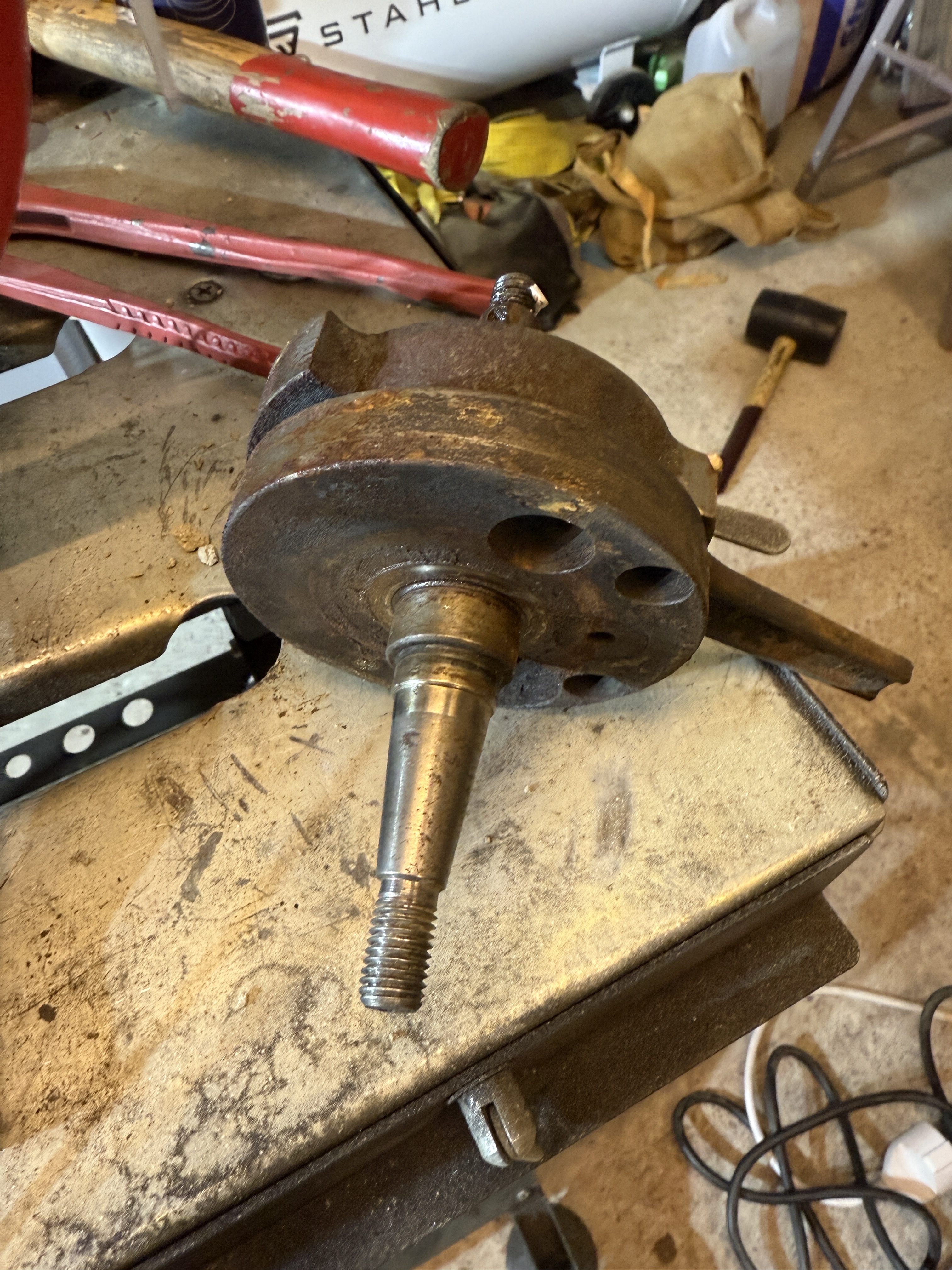

    Heute vormittag habe ich mit meinem Sohn die Kraftstation aus Lünen geholt. Zuhause angekommen beim Aufbau gemerkt, dass die Führungsschienen für die Gewichte fehlen.

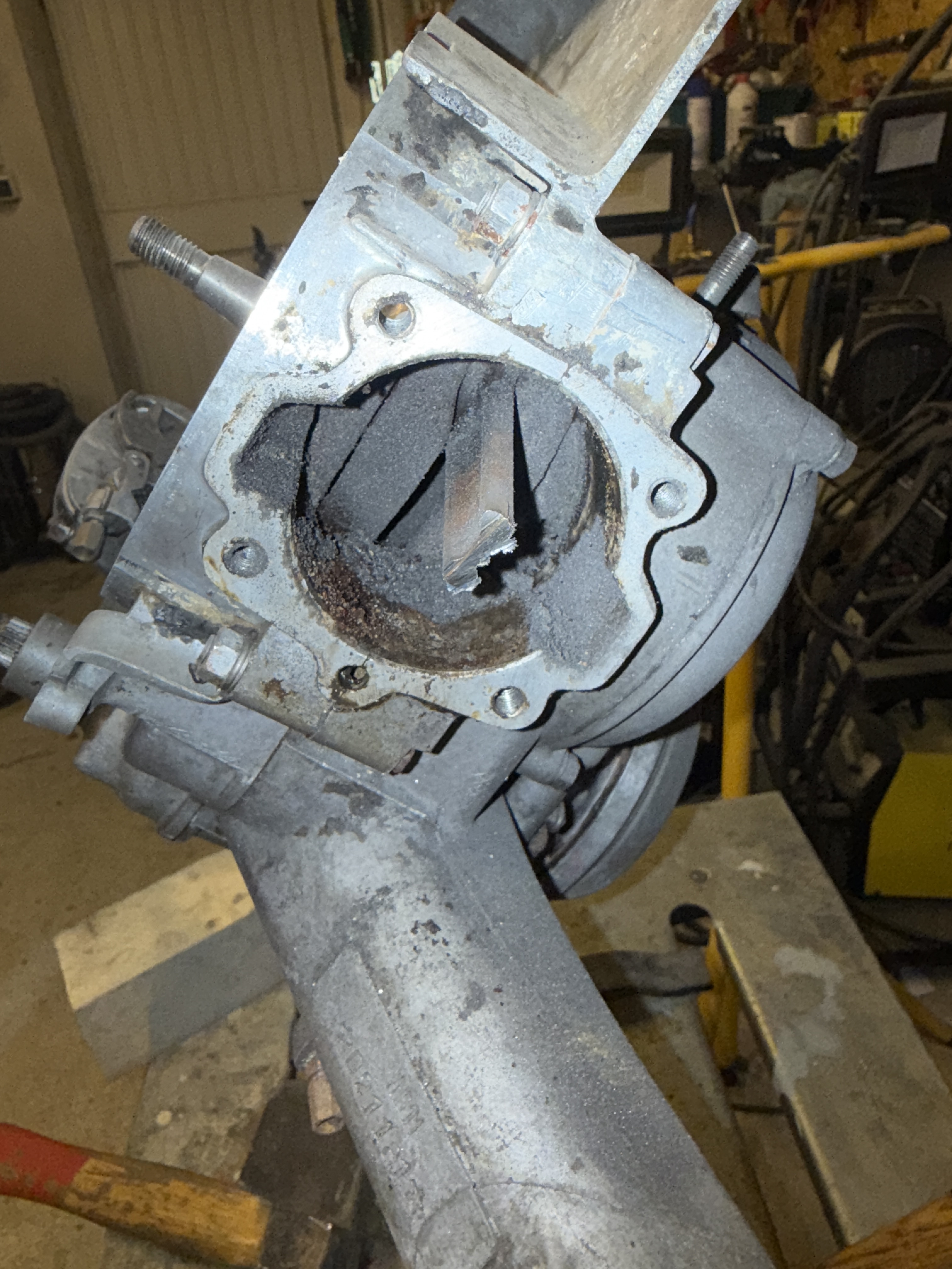

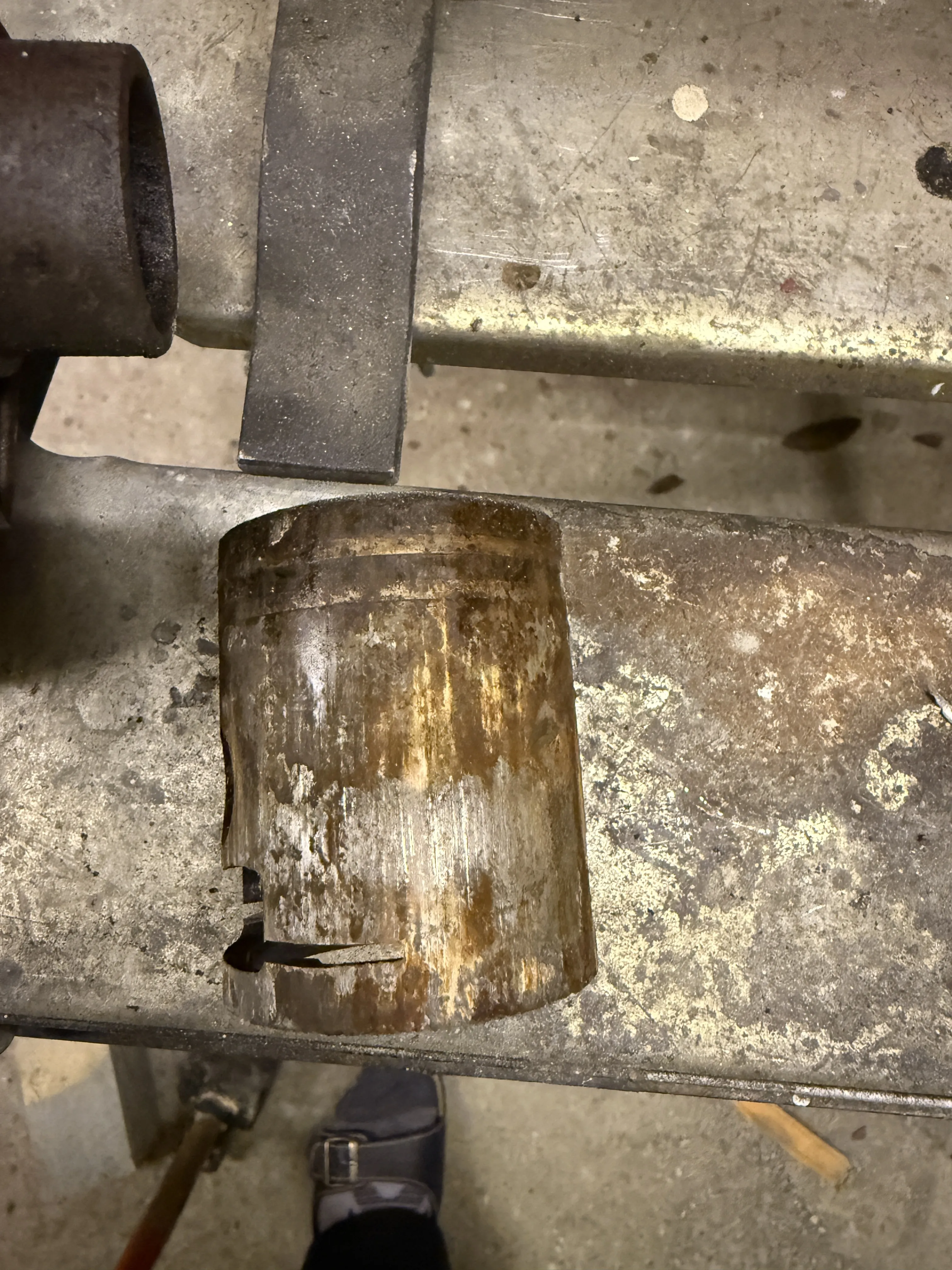

    Das gab mir doch gleich die richtige Motivation noch mal ordentlich auf den Kolben draufzuhauen. Endlich erfolgreich:

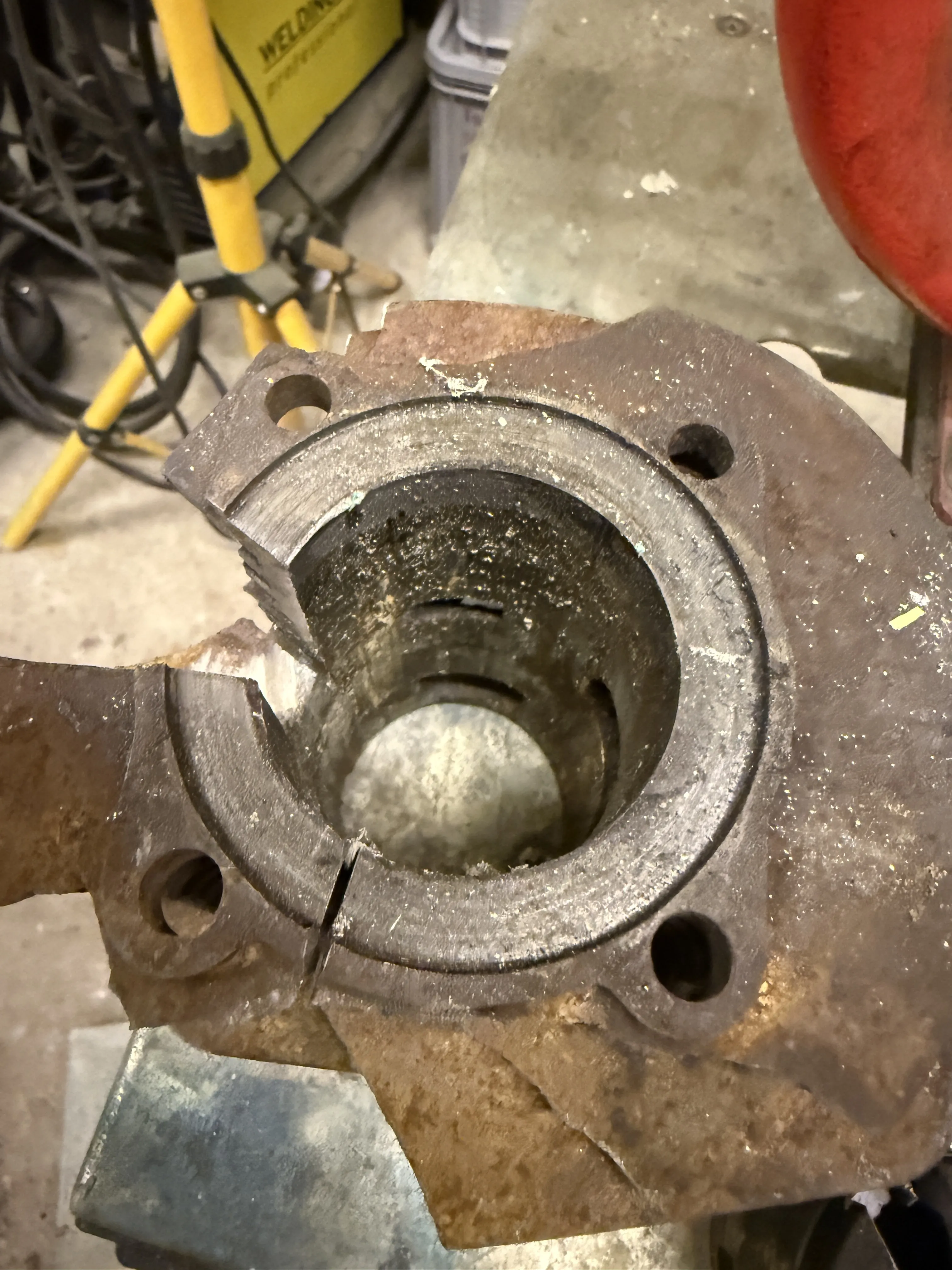

    Hab dann mal gleich den Motor weiter zerlegt:
    Was ist von dem Drehschieber zu halten?

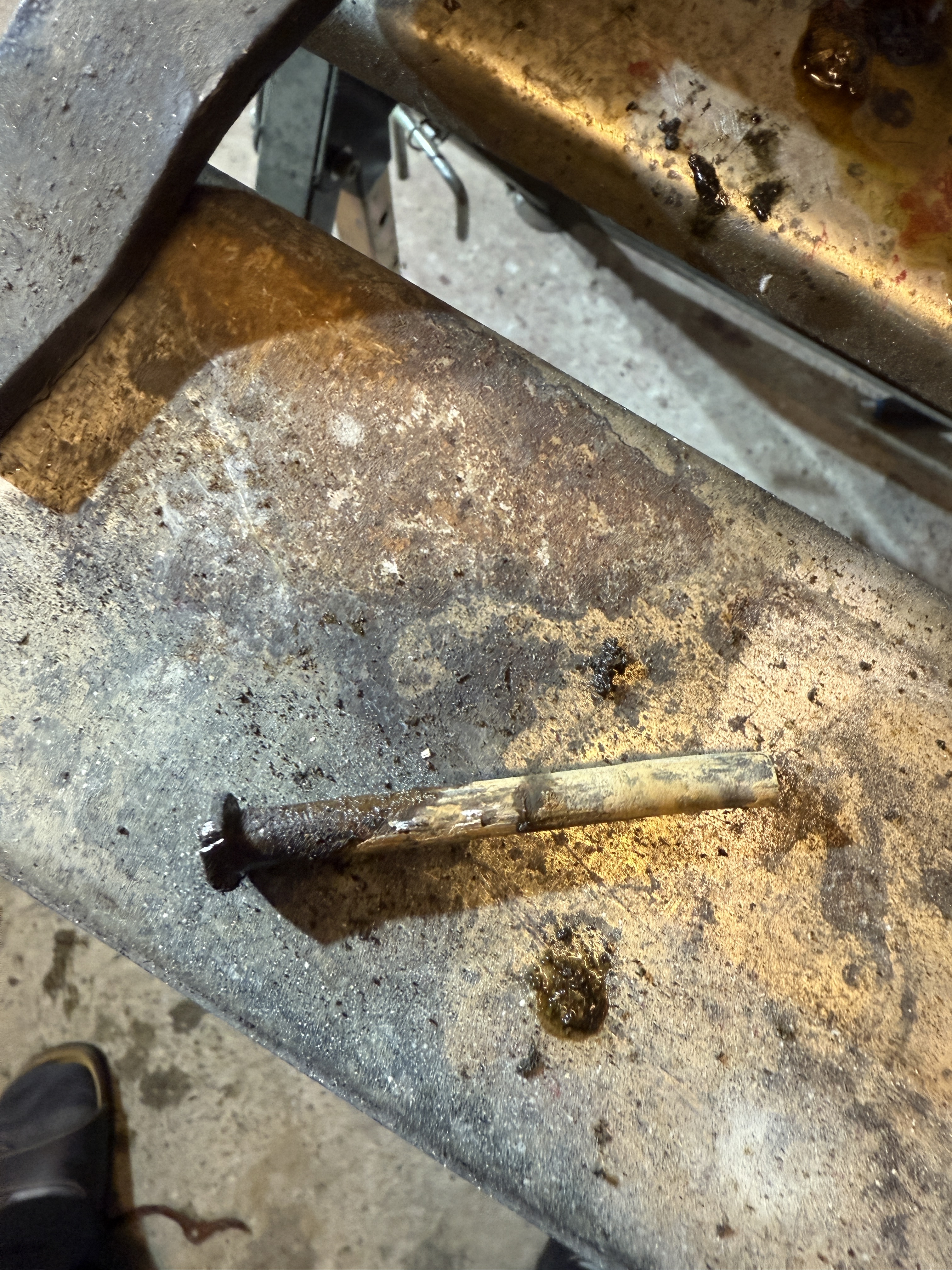

    Der Arschlochbolzen war natürlich auch ordentlich fest. Aber irgendwann hat er aufgegeben.

    Wie neu, der Motor innen! :)
