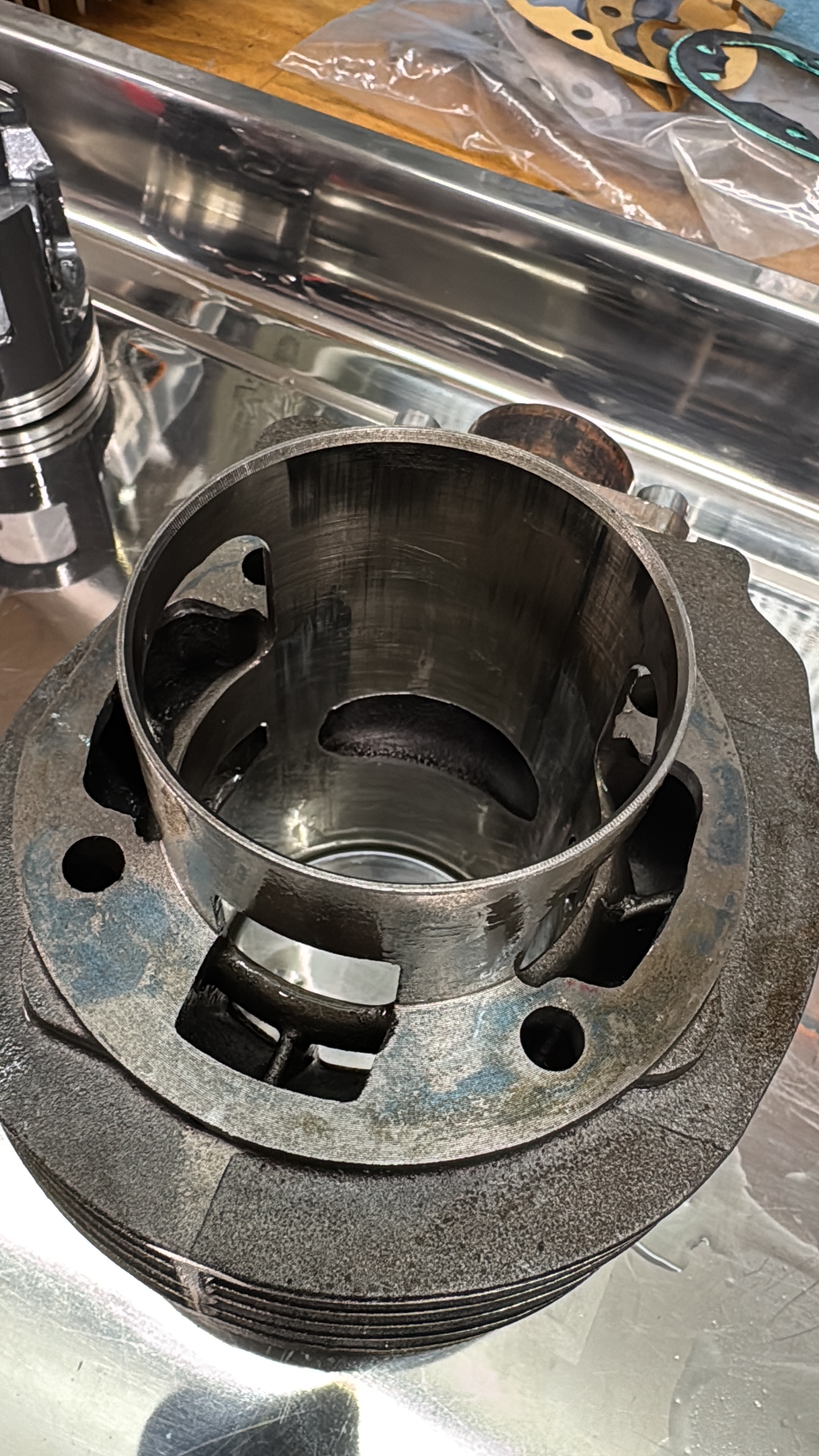

    ich hab auf meine PX einen VMC Super G 2.0 gesetzt. Nach 300-400km Einfahren in der Stadt und Landstraße bin ich nun das erste Mal auf die Autobahn und hatte direkt nach 3km einen Klemmer, obwohl ich nur 90 gefahren bin und die AFR Anzeige im Auge hatte. Diese hat zum Zeitpunkt des Klemmers 12,6 angezeigt.
    Zündzeitpunkt im Stand auf 18 Grad abgeblitzt und QS von 1,3mm eingestellt.
    Anbei das Klemmbild.
    Die Spuren sind Ringsum, also nicht nur am Auslass.
    Meine Vermutung ist ein zu geringes Laufspiel des Kolbens, aber nachmessen kann ich es nicht. Habt ihr eine Idee, woran es noch liegen kann?

    Dieser Zylinder ist berüchtigt für sein (zu) geringes Laufspiel. Du bist nicht der erste damit.
    Ja das vermute ich auch.

    Was mache ich jetzt am besten mit dem Zylinder? Paar mal durchhonen, dass er 2-3/100 verliert, neuen Kolben und weiter?

    Wenn Du irgendwo in der Nähe nen Motorenbauer hast, würde ich den mit nem neuen Kolben da mal vermessen und anpassen lassen.
    Deine Idee geht mit ner gewissen Unsicherheit auch.
    Ist halt bei dem günstigen Zylinder erstens ne Frage des Geldes und zweitens schwer, den Grat zwischen zu eng und klappert zu finden. Runder wird der bei Home-Hohnen auch nicht ;)
    Aber warum nicht probieren, das war ja früher absolut Usus. Wenn der Kolben nicht ganz schlimm ist, verschleifen geht oft auch.

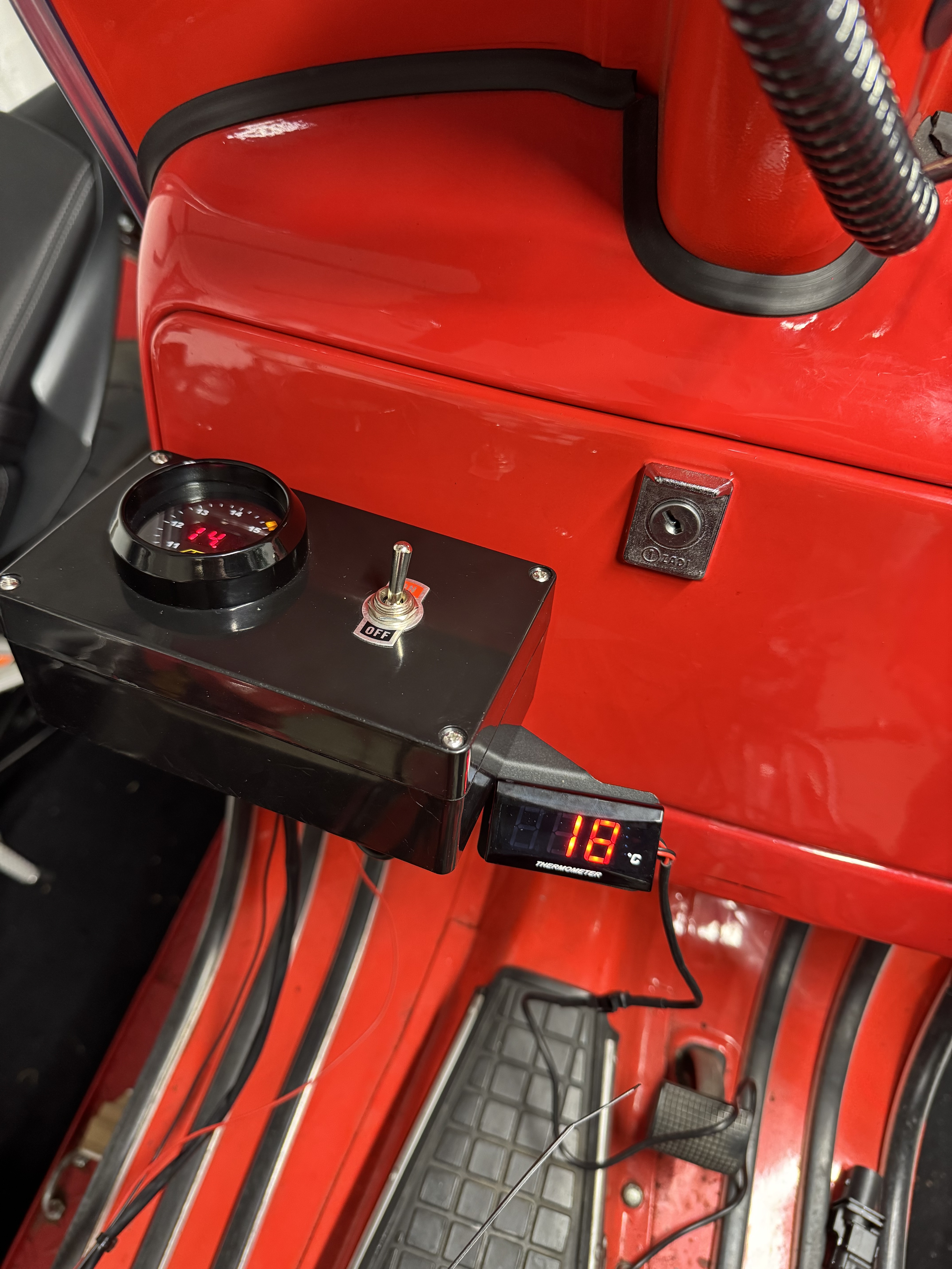

    Neben der AFR-Anzeige habe ich mir noch eine Temperaturanzeige mit Sensor am Zylinderkopf zugelegt. Ich kann mir auch vorstellen, dass das leichte SIP Lüfterrad auf PK-Basis zu wenig Kühlluft fördert. Nun ist ein PX200 Lüfterrad montiert.
    *Achtet bitte nicht auf die Verkabelung. Das war hier nur testweise verlegt und wird final noch anständig gemacht.

    Ja bin ich absolut deiner Meinung, das mit dem Motorbauer wäre der beste Weg, aber lohnt sich aus meiner Sicht wirtschaftlich nicht. Da würde ich eher einen anderen Zylinder holen. Der Vorgänger (Stelvio 1.0) lief 2000km anständig (bei nahezu identischer Bedüsung), bis ich nach 100km Dauerfeuer einen Klemmer hatte. Die Ursache habe ich bis heute nicht final geklärt, aber das was Menzinger zu der Nebendüse geschrieben hat, kann durchaus hier zutreffen. Knallheißer Motor, ranrollen an Kreisverkehr und dann ans Gas und direkt weggeklemmt.
    BE3 passt. BE2 nur bei Reso-Anlagen.
    Das Lüfterrad ist nicht Dein Problem.

    Habe den Zylinder paar mal durchgehont, sodass man fast keine Spuren mehr vom Klemmer gesehen hat. Dann neuen Kolben mit neuen Kolbenringe verbaut. Läuft ohne klappern.
