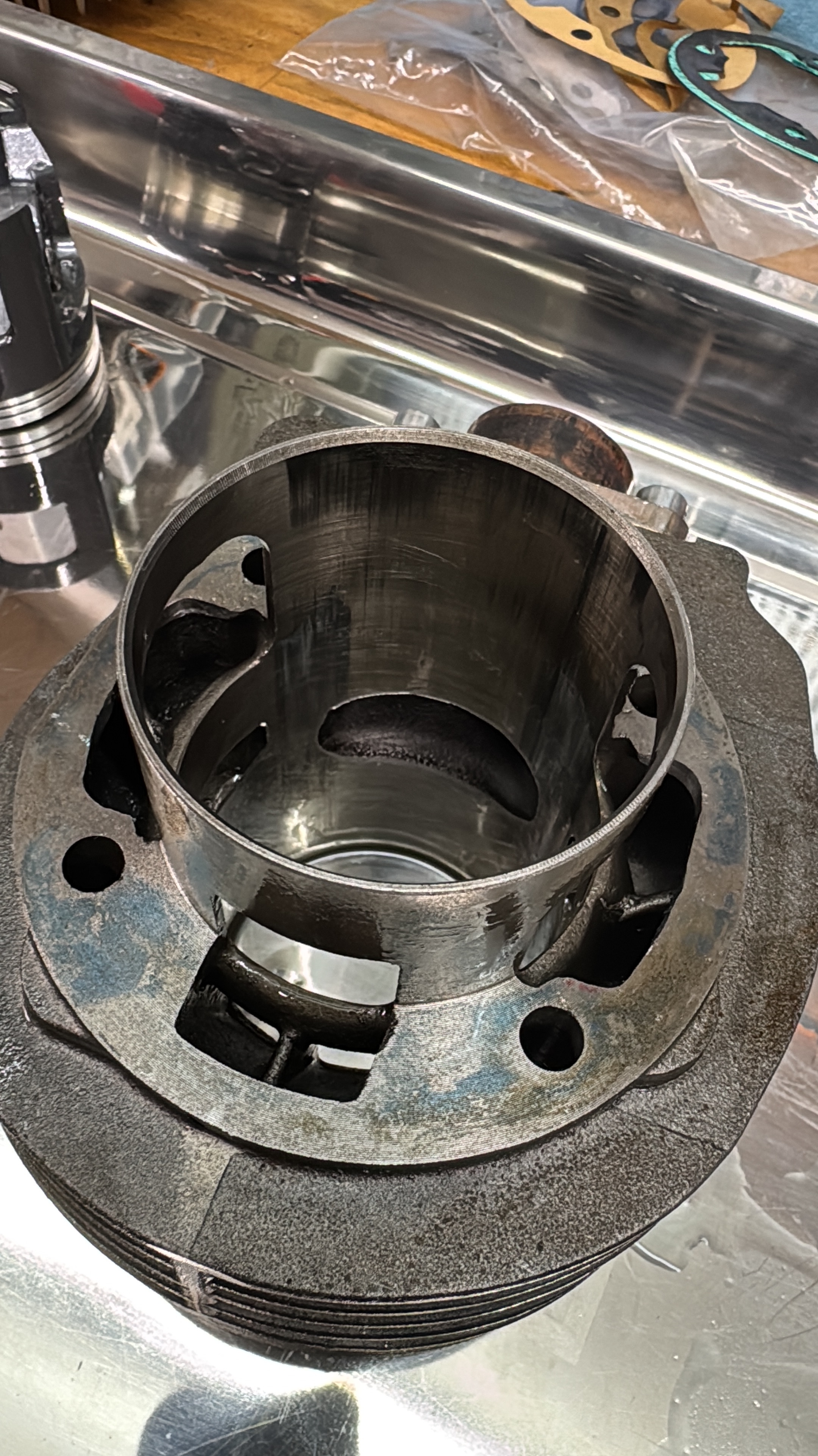

    ich hab auf meine PX einen VMC Super G 2.0 gesetzt. Nach 300-400km Einfahren in der Stadt und Landstraße bin ich nun das erste Mal auf die Autobahn und hatte direkt nach 3km einen Klemmer, obwohl ich nur 90 gefahren bin und die AFR Anzeige im Auge hatte. Diese hat zum Zeitpunkt des Klemmers 12,6 angezeigt.
    Zündzeitpunkt im Stand auf 18 Grad abgeblitzt und QS von 1,3mm eingestellt.
    Anbei das Klemmbild.
    Die Spuren sind Ringsum, also nicht nur am Auslass.
    Meine Vermutung ist ein zu geringes Laufspiel des Kolbens, aber nachmessen kann ich es nicht. Habt ihr eine Idee, woran es noch liegen kann?
    Beste Grüße
    Micha

    Setupinformationen? Einmal alles runter schreiben was verbaut ist und oder geändert wurde und welche Düsen im Vergaser sind.

    Dieser Zylinder ist berüchtigt für sein (zu) geringes Laufspiel. Du bist nicht der erste damit.

    Wurde der Zylinder vor Einbau von dir entgratet(kann man am Foto schlecht erkennen)? Und den Zylinder zentriert? Das du auch den richtigen Anzugsdrehmoment eingehalten hast, davon gehe ich jetzt mal aus ...

    So, Vespa läuft wieder.
    Habe den Zylinder paar mal durchgehont, sodass man fast keine Spuren mehr vom Klemmer gesehen hat. Dann neuen Kolben mit neuen Kolbenringe verbaut. Läuft ohne klappern.
    Habe übrigens nochmal nachgesehen. War eine 130er HD drin.
    Die habe ich gelassen, nur das Mischrohr auf BE3 gewechselt und die ND auf 60/160.
    Jetzt geht das AFR im Schiebebetrieb nicht mehr über 14,7 hinaus.
    Teillast mit AFR 12 etwas zu fett,
    Vollgas ist so 12,3 aktuell.
    So fahre ich die Kiste die nächsten KM erstmal ein. Ich denke aber, dass man auch auf HD 128 oder 125 runtergehen kann.
    Achja, Temperatur am ZK war er auf der kalten Seite, maximal 84 Grad, aber ich bin auch nur 8km gefahren und es sind 14 Grad.
    Hoffe, der Motor hält nun.
