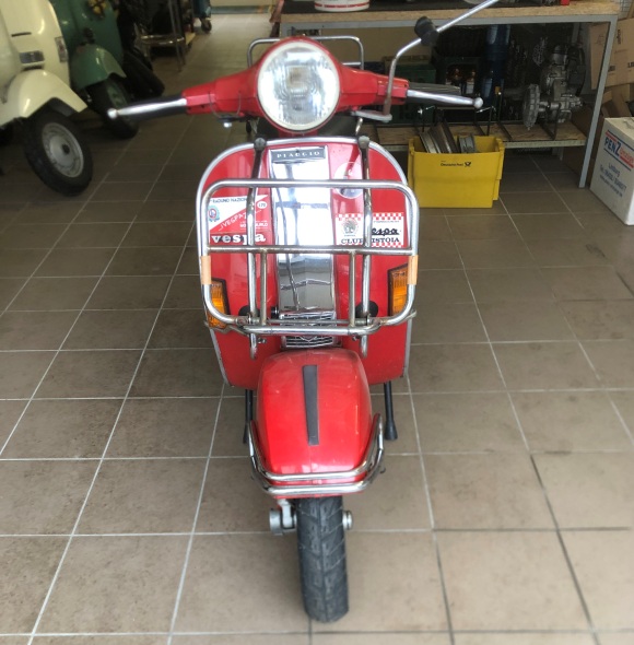

    Die habe ich im Jahr 2012 von einem angeblichen WORB5 Mitarbeiter privat gekauft. Mit der ganzen Chrom-Bügellage, Topcase und Windschild.
    Vorausgegangen war die Teilnahme an einem Raduno in Italien, bei dem meine PX80-98-150 mehr gestreikt hat als das sie gelaufen ist. Die italienischen Kollegen haben mir dann geraten es gibt nur eine PX, eine 200er. Die ist die Königin der PXen.

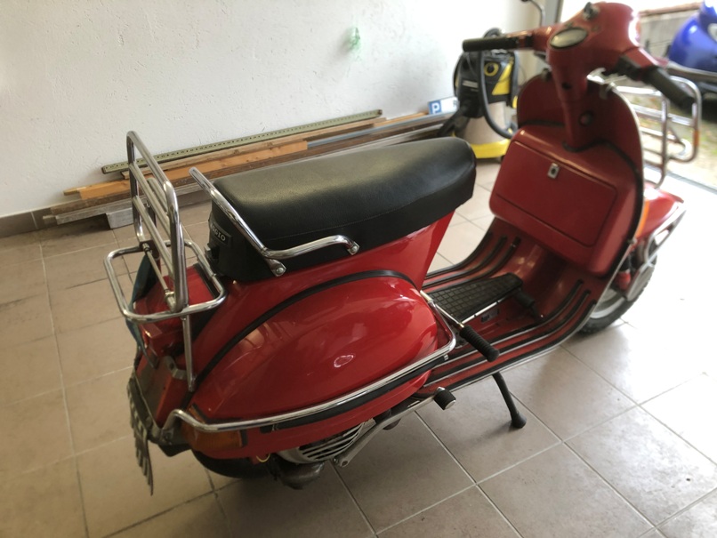

    Damals war der Motor revisioniert, sie sah so aus wie auch jetzt auf den Bildern.
    So habe ich sie bis heute genutzt. Ölwechsel, tanken, Luftdruck prüfen, sonst nichts. Stand auch manchmal (2013-2014, 2015-2016) in Italien bei meinem Onkel und wurde dann von meinem Bruder und mir im Urlaub genutzt. Schlüßel rein, zweimal kicken und dann Urlaub genießen.
    Im Juni hat sie erneut ohne Mängel TÜV bekommen. Da ich aber die P80X-135 jetzt in Betrieb genommen habe kann die dicke Rote oder auch "putana rossa" mal "gepflegt" werden.
    Kennzeichen ist ab. hier kommen dann die Fotos.

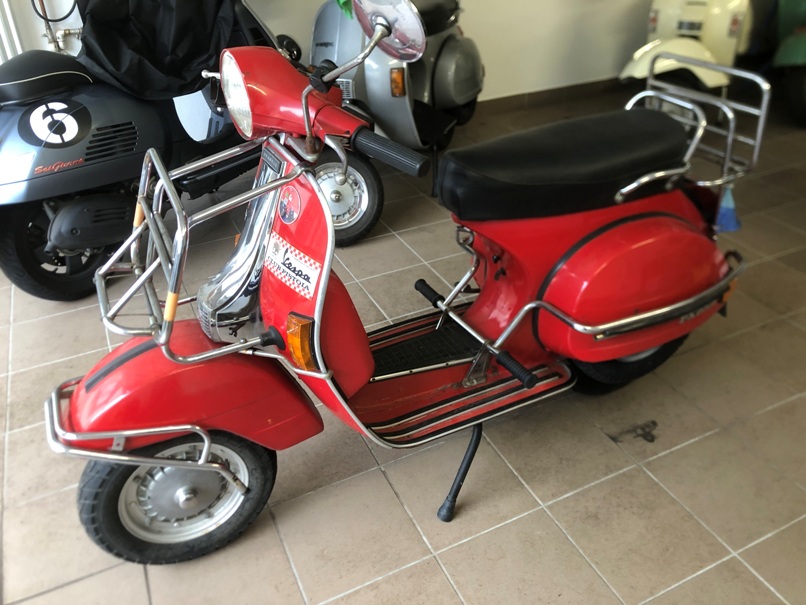

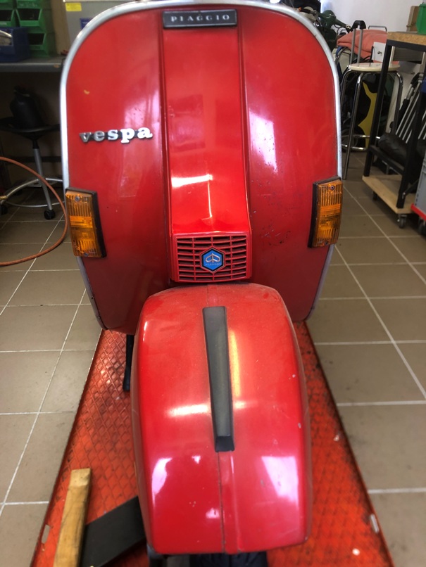

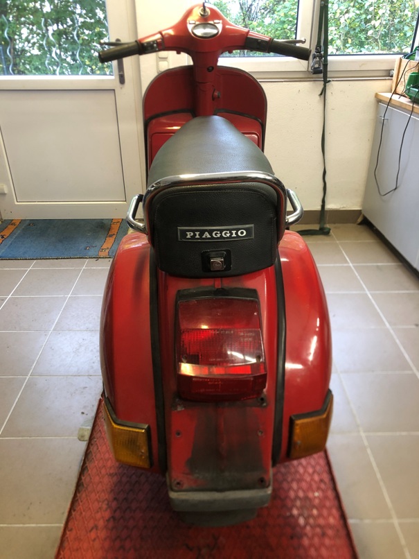

    Das ist der Status quo.

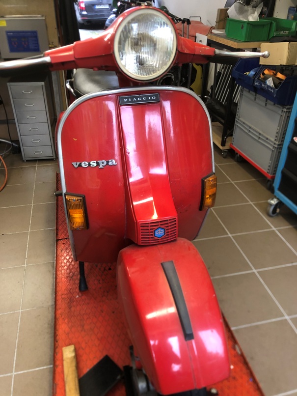

    Jetzt mal eine erste "Entschlankung":
  • aarwespe
    1,580
    7,345
    1,014
    Raum Diez/Limburg
    VesPazzi Rhein-Lahn
    • October 12, 2025 at 09:44
    Bügellage ist ab. Chromkaskade ist auch ab.
    Bügellage hat die Vespa vor einigen Remplern geschützt und einmal einen größeren Schaden als mich ein italienischer Autofahrer an der Kreuzung übersehen hat.
    Die Chromkaskade hatte seitlich einen Stecker (wasserdicht aus Marine-Bereich). Hier habe ich einen Zusatzscheinwerfer anstecken können, der das Teelicht ergänzt hat.
    Von weitem sieht sie ja eigentlich ganz nett aus.

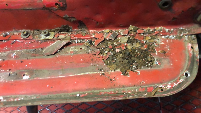

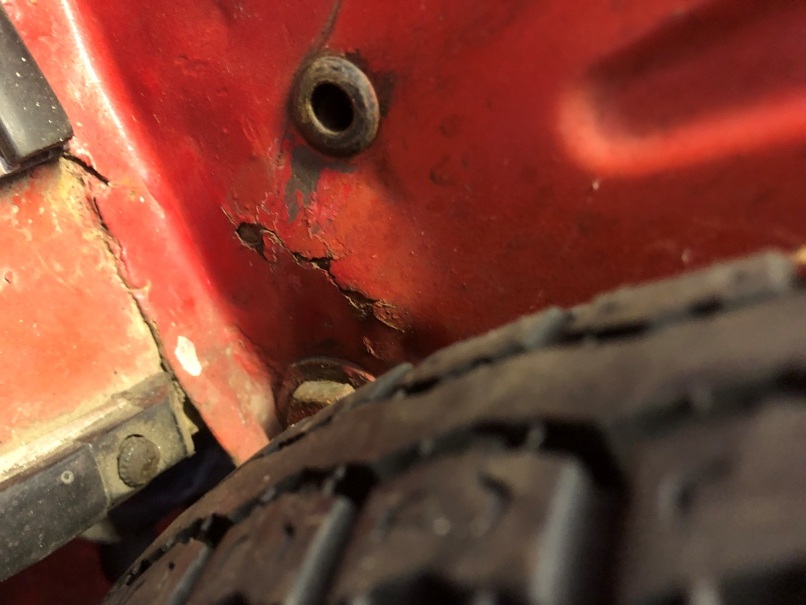

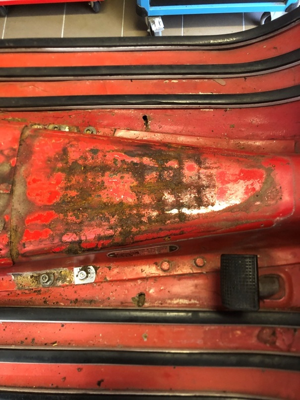

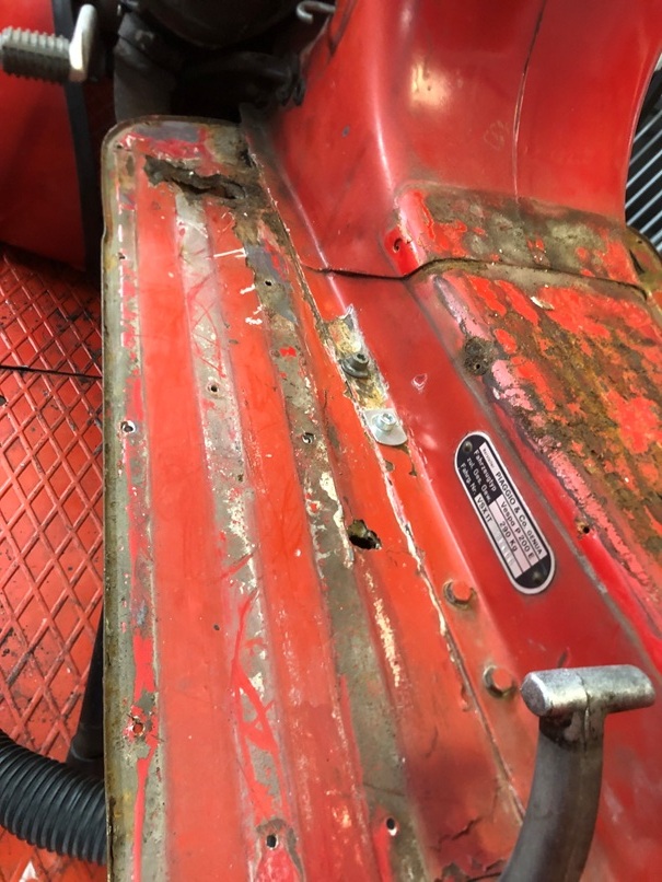

    Also, ich habe den Rahmen gestrippt. Alles versucht qualifiziert abzubauen und sortiert wegzulegen.
    Sie ist eigentlich noch ganz schön, wenig Beulen, Dellen und Kratzer. Allerdings schon böse Rost. Trittbrett und auch in der Rundung beim Bremspedal von unten. Wurde auch sehr grobmotorisch schon mal drübergebruzzelt.
    Heute dann die lackierten Teile (ohne Kunststoffteile) zu ALBA Entlackungen nach Dernbach gebracht. Dort wird jetzt alles chemisch entlackt. Wollte keinen abrasiven Lackabtrag.
    Typischer kleiner Betrieb im Westerwald. Chef schafft hier noch selbst. Angenehme und nette Zeitgenossen. Top freundlich. Wenn jetzt Ergebnis und Preis im guten Verhältnis stehen, Alles prima.
    Dazu suche ich mal einen Lackierer, dann kann ich nach dem Entlacken Teile die keine Weiterbearbeitung benötigen direkt grundieren lassen. Rahmen??? Hoffe kann man reparieren. Reparaturbleche Trittblech und die beiden für den Tunnelanschluss habe ich. Qualität/Formgenauigkeit, na ja.

    • October 24, 2025 at 15:49
    Wasn das?
    3,206
    31,866
    5,711
    • October 24, 2025 at 16:47
    Eine Anti-Tuning-Bohrung...
  • aarwespe
    1,580
    7,345
    1,014
    Raum Diez/Limburg
    VesPazzi Rhein-Lahn

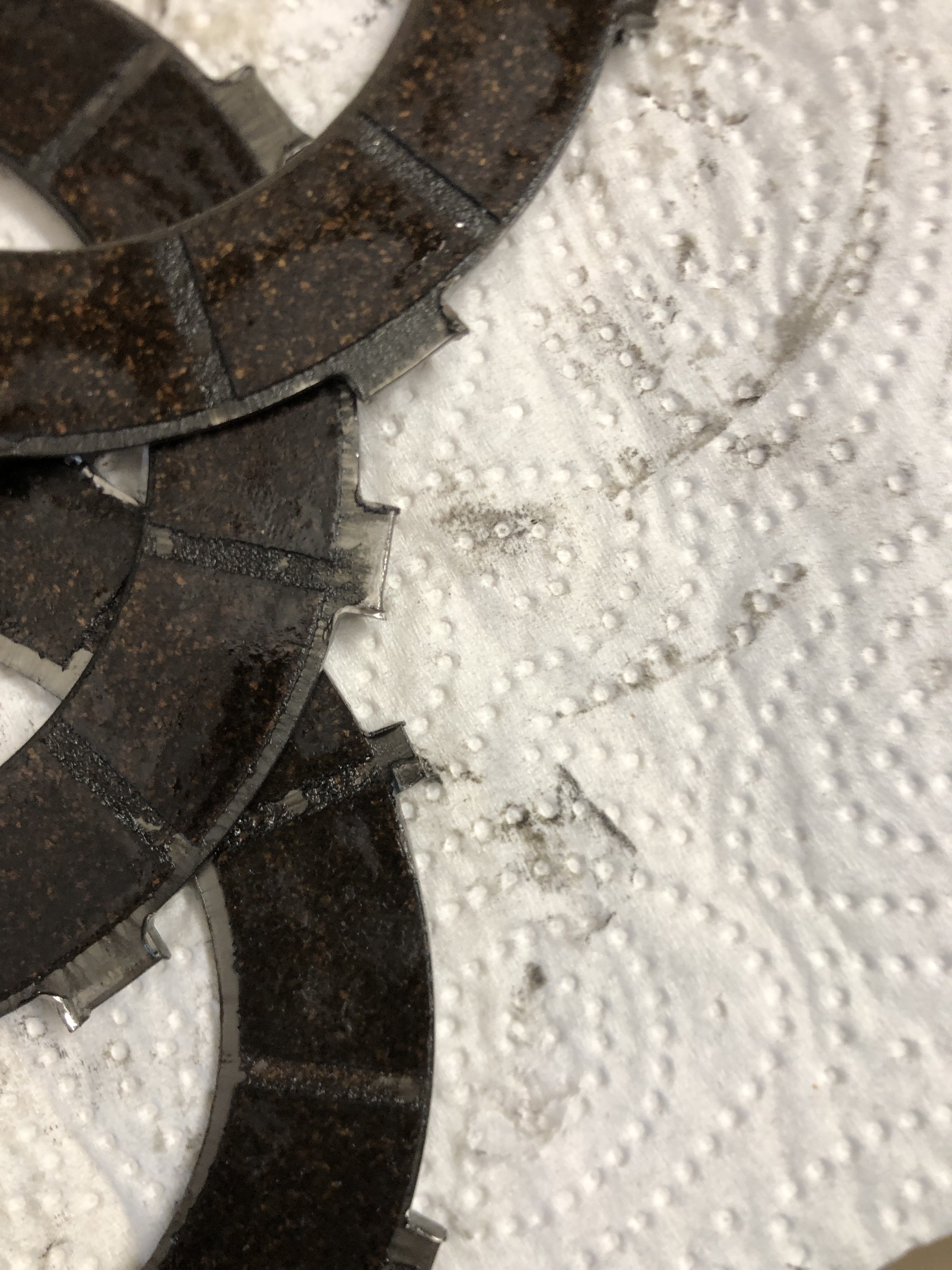

    • October 24, 2025 at 19:00
    Was ist hier die Ursache?
    4,183
    21,898
    3,526
    • October 24, 2025 at 19:08
    Wilde Raserei rotwerd-)
    Spaß beiseite, die Nasen schlagen halt immer wieder am Korb an. Auf die Dauer sieht das so aus.
  • aarwespe
    1,580
    7,345
    1,014
    Raum Diez/Limburg
    VesPazzi Rhein-Lahn
    • October 24, 2025 at 19:36
    Das sind bei mir die ersten Beläge die so aussehen. Aber wenn das nicht unüblich ist bin ich beruhigt.
    3,206
    31,866
    5,711
    • October 24, 2025 at 19:38
    Man kann dem etwas entgegen wirken, wenn man ein verstärktes Rep-Kit in die Primär einbaut.
    Da sind stärkere Federn drin, die ein starkes Gegenschlagen mindern.
