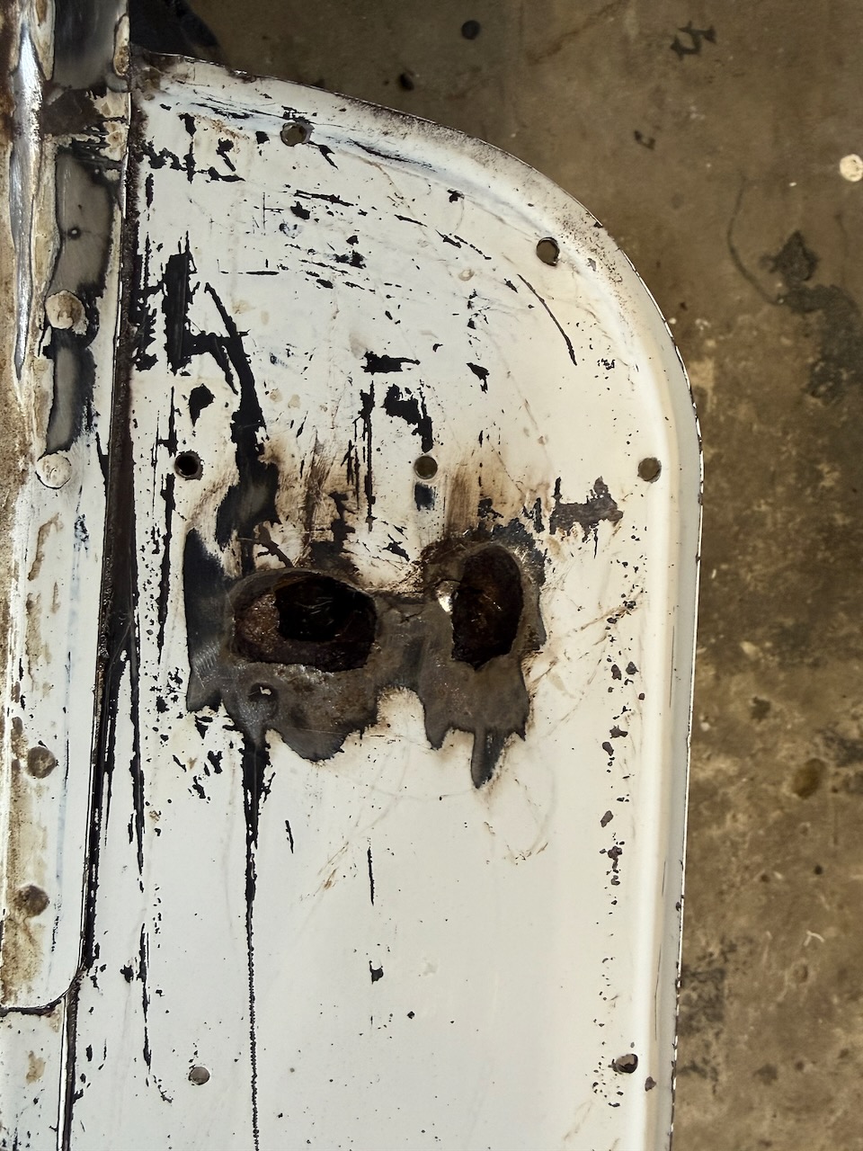

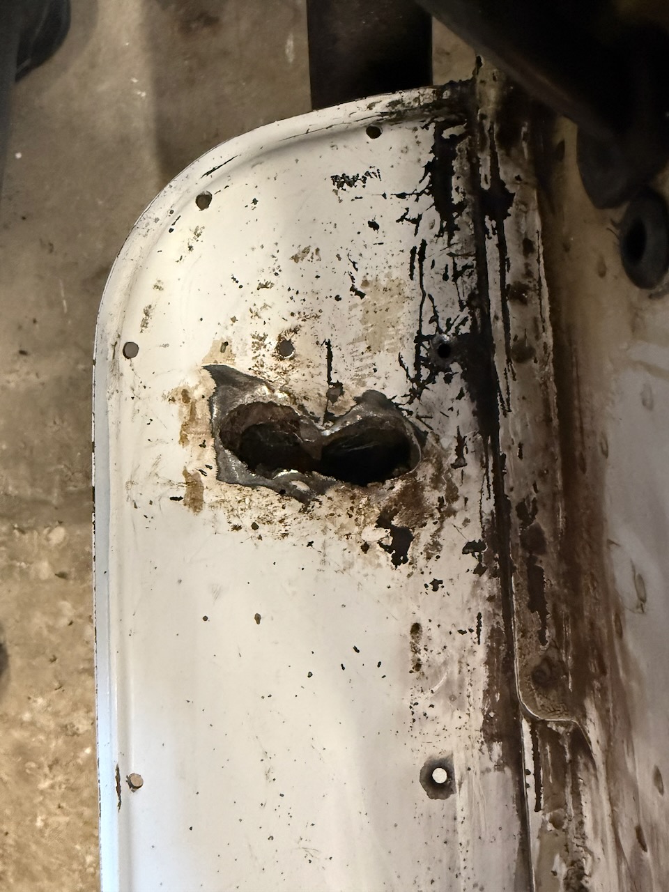

    Servus,
    bei meiner PX lusso (O-Lack) habe ich links und rechts die löcher im Trittblech. Natürlich wie üblich über der Quertraverse. Tatsächlich ist aber die restliche Substanz sehr gut und ich würde gerne den Originalzustand so weit wie es geht erhalten. Einen Flicken aufsetzen möchte ich nicht und die Traverse entfernen möchte ich auch nicht.
    Da auch die Traverse drunter noch gut ist, dachte ich nun daran, die Löcher parallel zur Traverse rechteckig auszuschneiden und von oben ein Blech auf Stoß einzuschweißen. Hat das schon mal jemand so gemacht und kann davon berichten oder Tipps geben?
    Um da nicht zu viel Hitze reinzubringen wäre es eine Idee, seitlich über die Traverse ein flaches Stück Kupfer o.ä. reinzuschieben und so die Wärme abzuleiten.
    Leider steht die Vespa aktuell 65km entfernt in meiner Werkstatt, so dass ich nicht nachsehen kann, ob die Quertraverse an den Seiten offen oder geschlossen ist.
    Auch für andere Ideen oder alternativen zum schweißen bin ich dankbar.

    Ich würde das notwendige Blech heraustrennen und jeweils ein neues Stück einschweissen.

    Schließe mich Volkers Arbeitsweise an.
    Hab es bei meiner 1981er PX damals auch so gemacht.:-2
