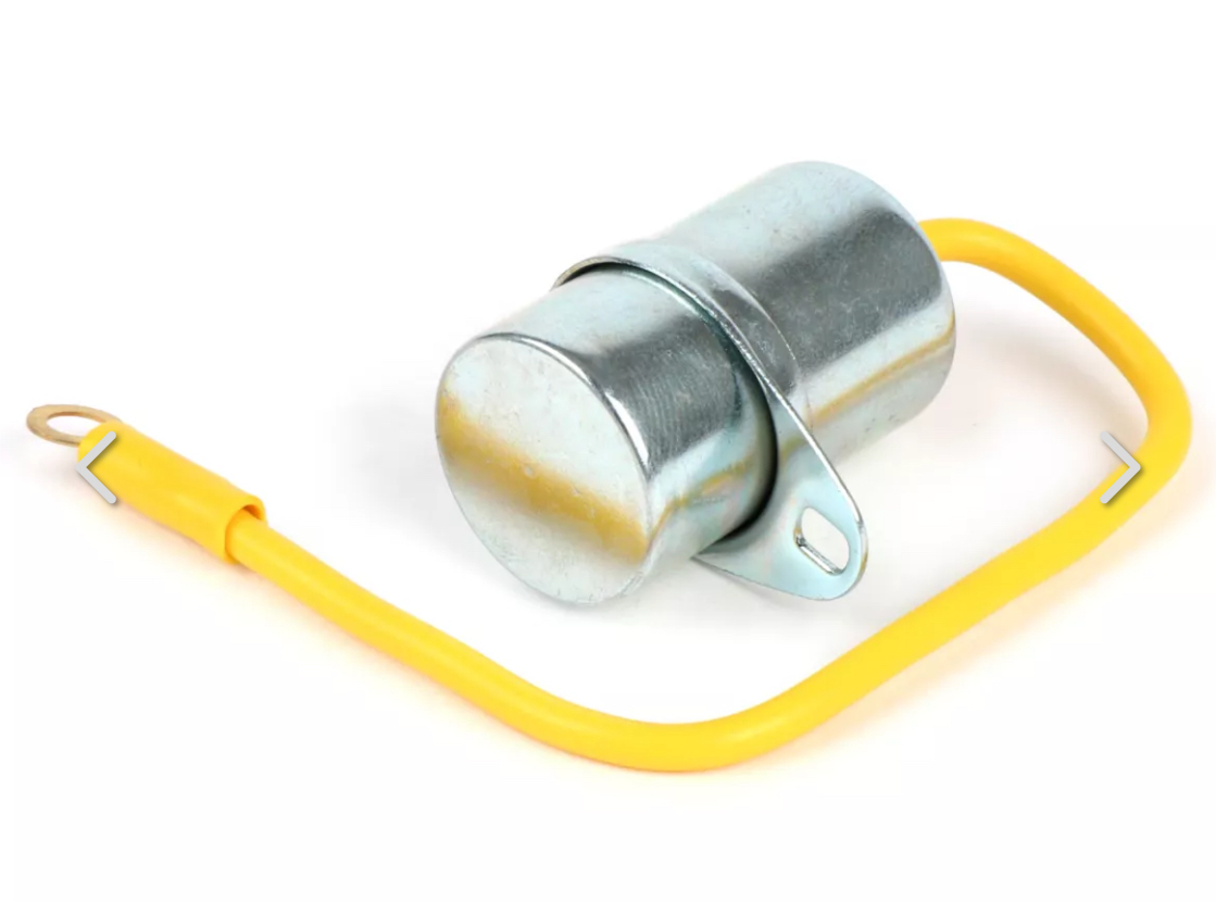

    Nun, diesen Kondensator musst du aber nicht löten…?
      • 297.71 kB
      • 1,119 × 830

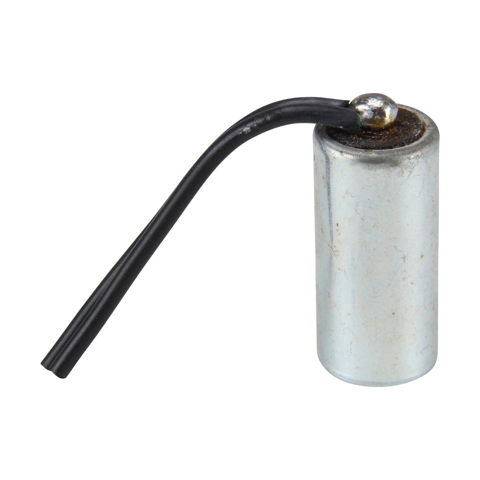

    Hab ich schon bestellt, der gezeigte würde allerdings nicht auf meine Lima passen hab mir solche bestellt(2 Stück :))

    nach Jurierung von 5 neuen Kondensatoren verschiedener Anbieter pegelte sich ein Wert von 0,25 mF ein. Nach erfolgtem Einbau leider keine Veränderung . Wir haben es ja alle gewußt.......
