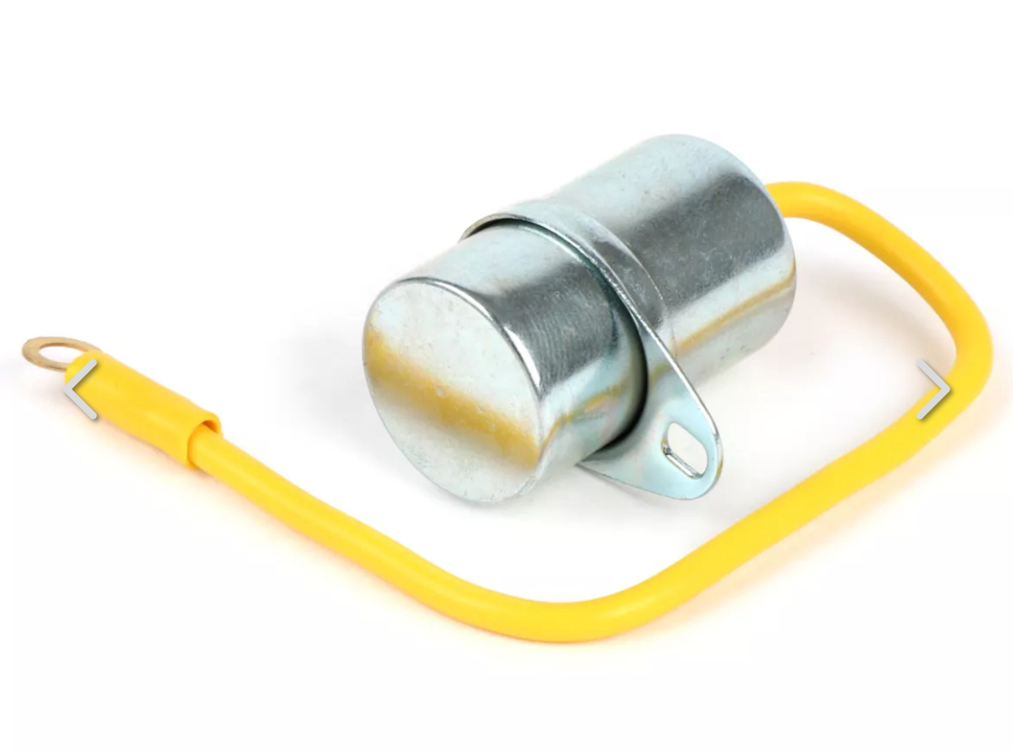

  • KONDENSATOR!.... die neuen Teile sind oft auch defekt! Oder baue ne moderne Zündanlage ein ...
  • Danke für die Einschätzung, erstmal will ich noch versuchen dem Fehler so er im elektrischen liegt auf die Schliche zu kommen. Kondensatoren als Ersatzteil sind ein Thema wo ich nicht verstehe wie es sein kann das man dermaßen der Qualität eines angebotenen Teil ausgeliefert sein kann als Käufer. Ich kann zwar die Mikrofarad messen (sollten in meinem Fall hab ich mal irgendwo gelesen bei 0,32 liegen?) aber dann hat man das Teil ja schon gekauft und bei dem niedrigen Preis lohnt sich das zurückgeben fast nicht vom Aufwand. Beim Anlöten kann man die Teile angeblich ja auch noch schrotten. Gehe die Sache nochmal vom Kondensator aus an und werde berichten.

  • Ich habe immer so 3 Kerzen dabei die im Wechsel im Einsatz sind. Meine Vermutung geht eher nicht Kondensator eher das das Gemisch nicht passt durch irgendwas aber erstmal Kondensator tauschen (wieder) . Werde berichten.

  • nach Jurierung von 5 neuen Kondensatoren verschiedener Anbieter pegelte sich ein Wert von 0,25 mF ein. Nach erfolgtem Einbau leider keine Veränderung . Wir haben es ja alle gewußt.......
