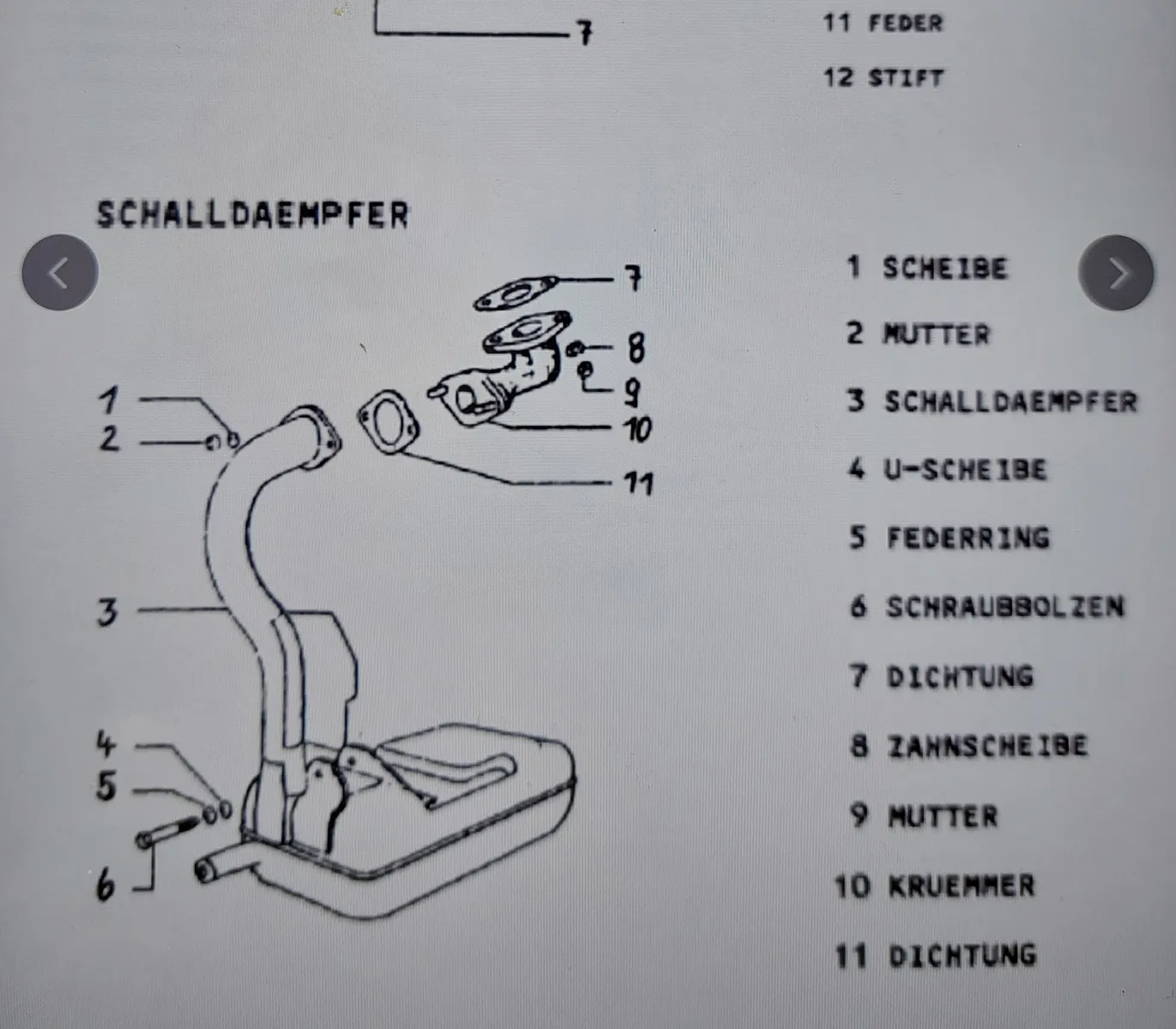

    Noch ein - vielleicht doofe - Frage. Ich habe mir nochmal die Explosioszeichnung angesehen. Da sind an beiden Enden Muttern vorgesehen. Bei mir waren aber bisher am Zylinder keine Muttern verbaut. Auch die Werkstatt, die den Zylinder getauscht hat, hatte an dieser Stelle keine verbaut!? Ist das vielleicht der Fehler? Und hast du Angaben über die Anzugsmomente?
  • Nein, am Zylinder sind ja keine Stehbolzen. Der Krümmer war mit Schrauben am Zylinder befestigt. Due ersten waren recht kurz, reichten nur wenig Gewindegänge in den Zylinder hinein. Deshalb habe ich bei der ersten Reparatur längere M 6 Schrauben verwendet.
