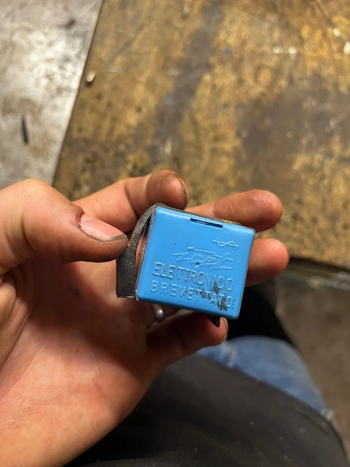

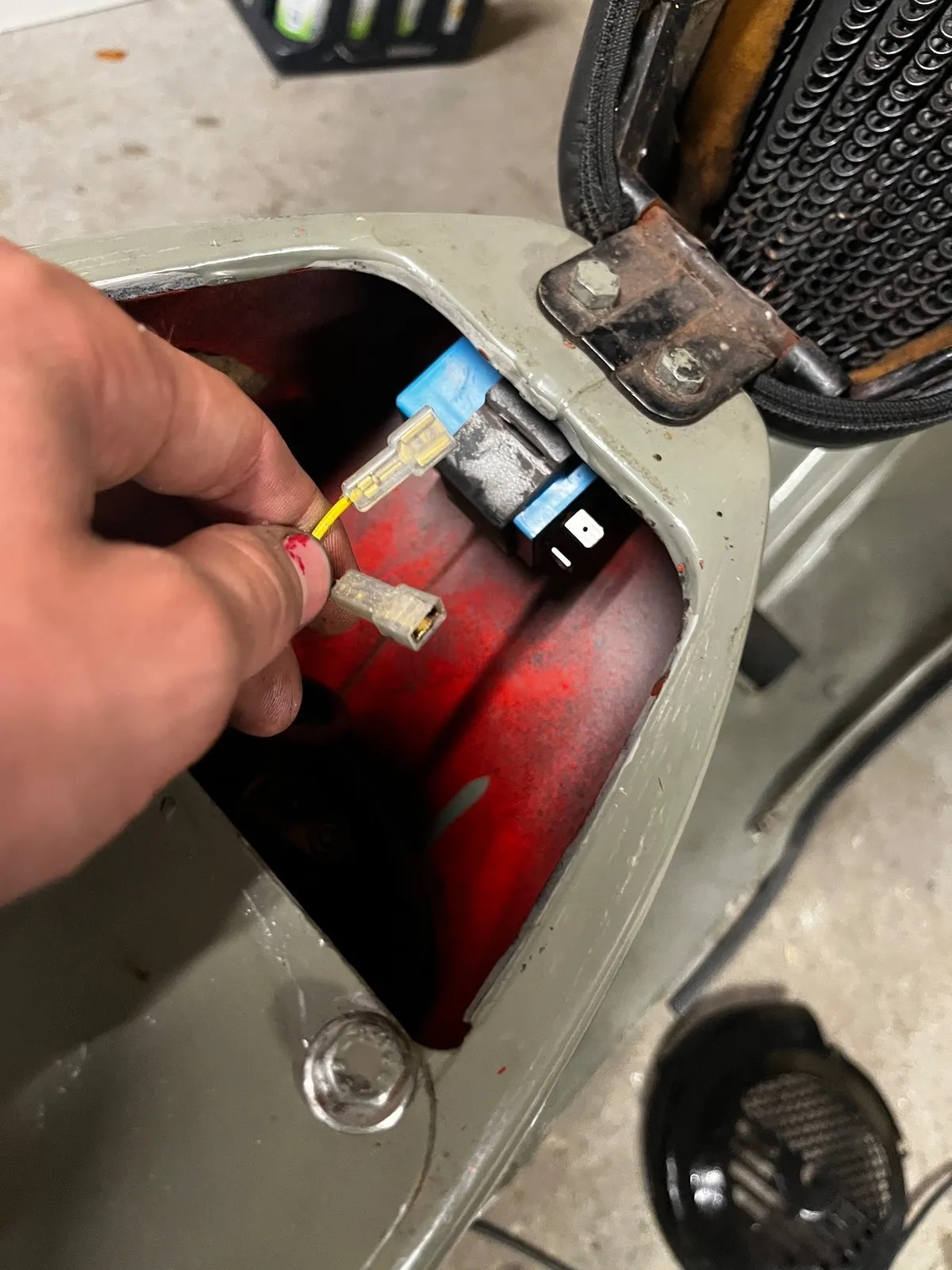

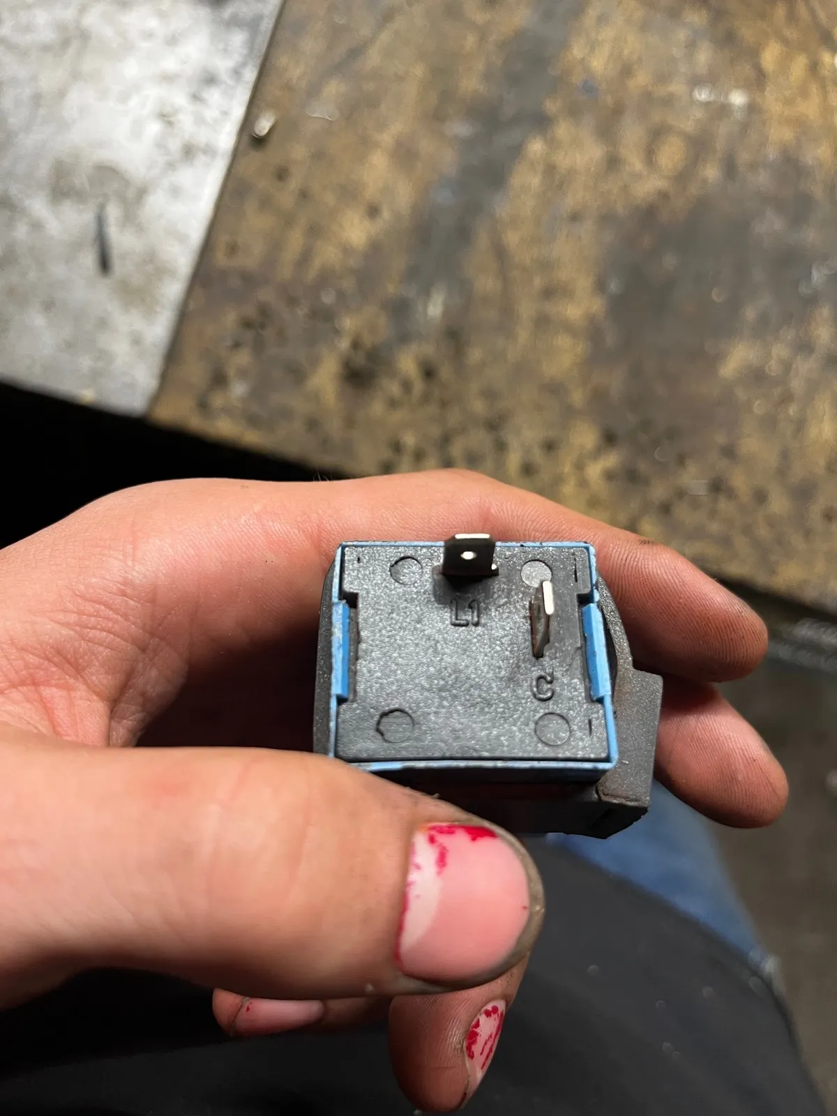

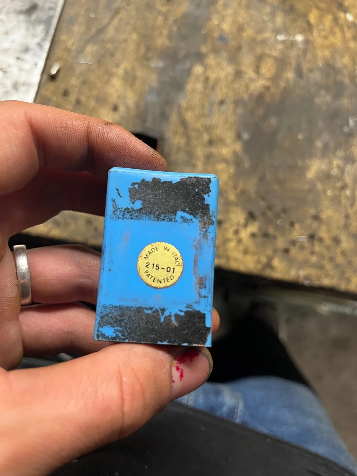

    Ich hab mich jetzt nochmal mit dem Multimeter an den "Verteilerkasten" rangesetzt und festgestellt das das Grüne Kabel zwischen Lichtmaschine und diesem kästchen irgendwo auf masse aufliegt und das erklärt ja einiges.
    Mein Vorbesitzer hat unter der Sitzbank (ich gehe mal davon aus, besonders viele infos liefert das teil nicht) einen spannungsregler verbaut. es sind zwei gelbe kabel angeschlossen. eines ist mit masse vom rücklicht verbunden, das andere führt laut Multimeter ins nirvana, bzw ich kann nicht den herkunft des kabels herausmessen. Weiss jemand wo das kabel herkommen könnte?
    beste grüße und vielen dank!
  • vielen dank aber warum messe ich dann beim zweiten kabel keinen Kontakt zur Masse? das rücklicht glimmt trotzdem ein wenig. Und ist der Austausch von dem Grünen kabel nach der lichtmaschine möglich ohne das ganze Polrad&zündung einstellen hickhack?
  • Und zum Kabel austauschen reicht es ja eigentlich wenn ich mir auf dem polrad und dem motorgehäuse eine makierung setze und dann brauch ich nach kabelaustausch beim zusammenbau ja nichts groß einstellen mit 19 grad winkel etc. oder? motor läuft rund und zündung macht einen guten eindruck...
  • Markierung setzt man auf der Zündgrundplatte und dem Motorgehäuse.
    Am Polrad kannst ja nichts verstellen! Da ist ja die Position über den Halbmond festgelegt.
    Das blaue Kästchen ist das Blinkerrelais.
    Du hast eine V50 Spezial mit Lenkerendblinker (deutsche Ausführung)
