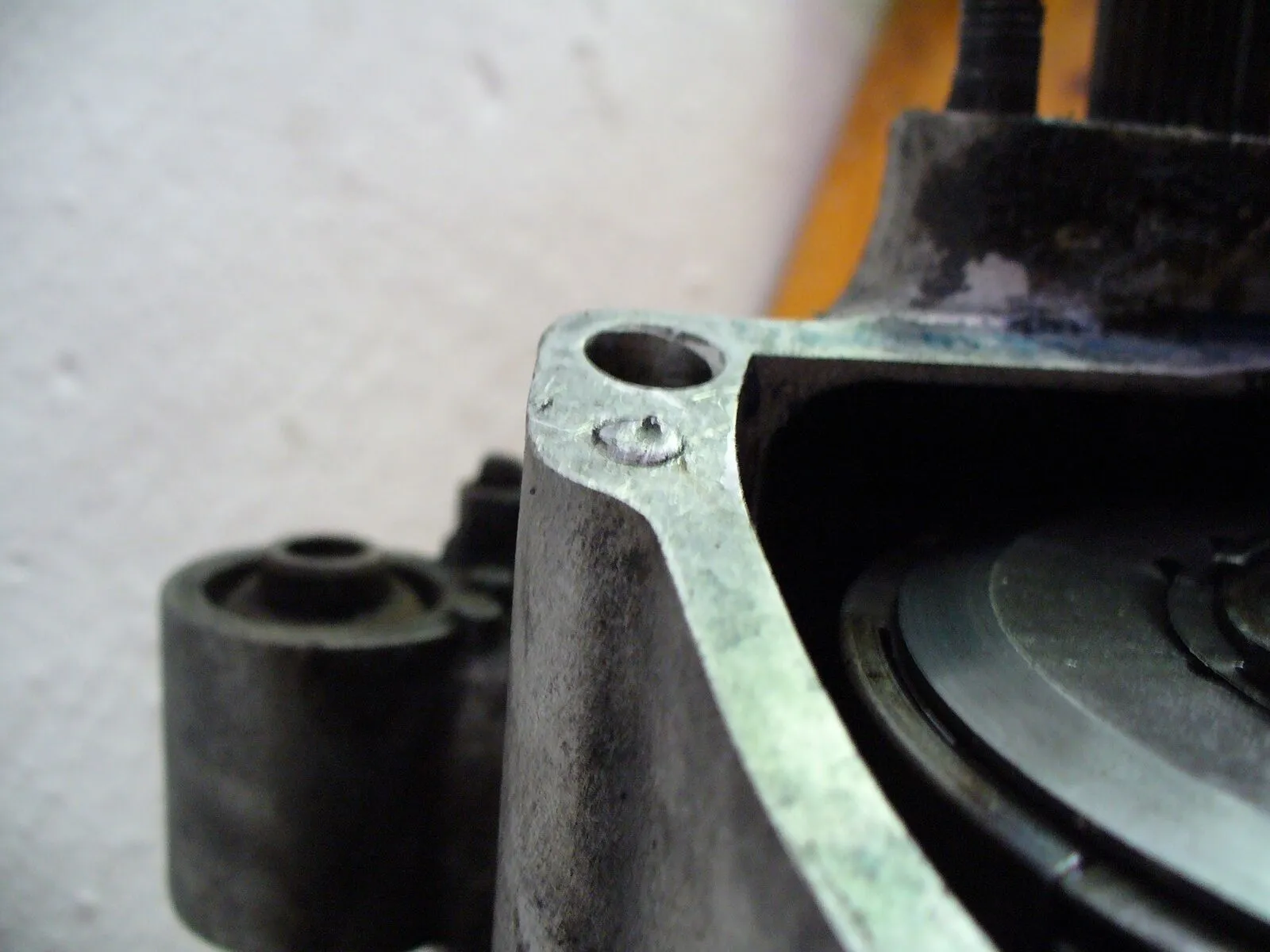

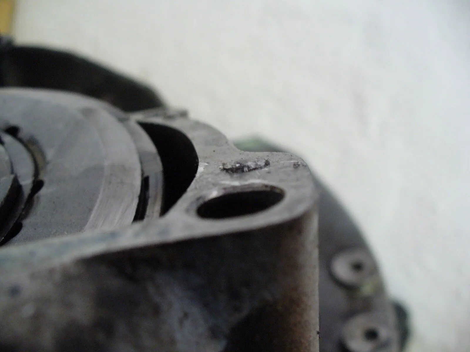

    hallo leudels
    mir ist letztens beim dranschrauben des kulu deckels ne schraube abgebrochen. hab ihn nun wieder abgenommen und gehofft sie steht noch soweit raus dass ich sie mit der zange rausdrehen kann. leider ist dem nicht so:-( nun weiß ich nicht wie ich die rausbekomme da es wenn ich nur mit 5 schrauben fahre undicht ist. und das ist ja eigentlich nicht so gut^^. was gibt es denn für möglichkeiten dir rauszubekommen ohne des gehäuse zu beschädigen
    mfg milan

    Da die Schraube ja noch minimal über steht kannste auch mim Dremel ne kleine Rille reinfräsen und dann nen Schlitzschrauber ansetzen.
    Ausbohnen oder Linksgewinde einschneiden geht auch und ist die sichere Alternative, aber so sollte es auch gehn. Den Versuch wär es mir wert.
    Auch sehr geil ist es wenn man nen Schlitz eingefräst hat dann mit einem Schlagschraubendreher (Nicht verwechseln mit nem Druckluft Schlagschrauber) ansetzt und die Schraube so vorsichtig raushämmert. Das Ding gibt es zb von KS Tools bei ebay für knapp 35€

    Von dem Schlitz dremeln halt ich nix, da macht er sich doch zu 90% die Dichtfläche kaput. Wenn die Schraube so reingegammelt ist, dass der Kopf abreißt, dann bekommt er das sicher nicht so leicht rausgedreht. Und wenn er dann an der Stelle die Dichtfläche reparieren muss, durch Aufschweißen oder Kaltmetall - viel Spaß.

    alter schlossertrick, der bei nicht allzufesten schrauben fast immer klappt:
    mit nem spitzen körner die schraube versuchen rauszudrehen. mit dem hammer leichte schläge auf den körner, der leicht schräg gehalten wird, und dann im gegenuhrzeigersinn die schraube rausdrehen...

    ne ne, ist schon richtig, er hat geschrieben "beim dranschrauben" allso Schraube ist nicht festgegammelt, kann schon funktionieren mit dem Körner.
