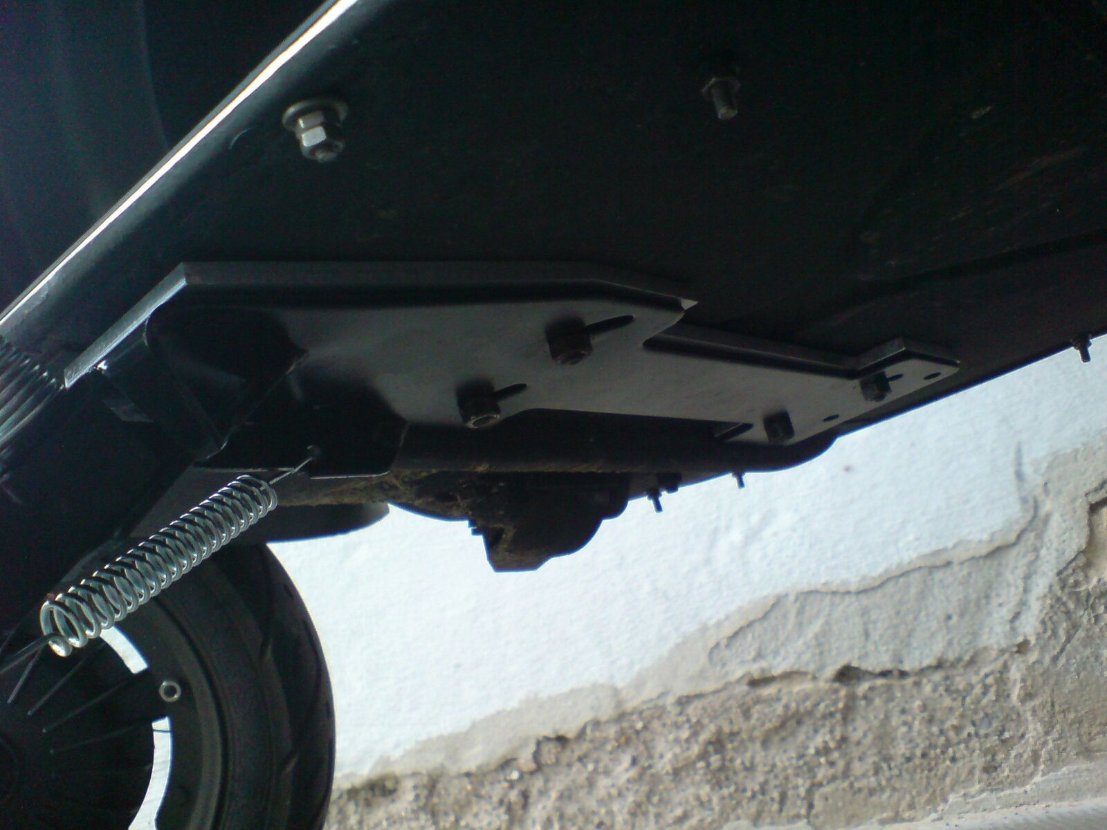

    Ich hab den Seitenständer von Buzzetti für ne PK50-ETS schwarz, da die Verkäuferin den falschen eingepackt hatte, aber trotzdem verbaut. Das Blech habe ich mit einem weiteren Bodenblech verstärkt, und den Fuß unten ein Stück flacher gemacht da anscheinend ne PK50 höher ist.
    Auf dem 2. Bild sieht man die Bodenplatte, die habe ich aber um höhe zu gewinnen nun unten mit dem Ständer verschraubt. Tuts genauso. Mit dem richtigen V50 Ständer würde es auch zwischen Platte Seitenständer und Karosserie gut klappen, da die kürzer sind.
