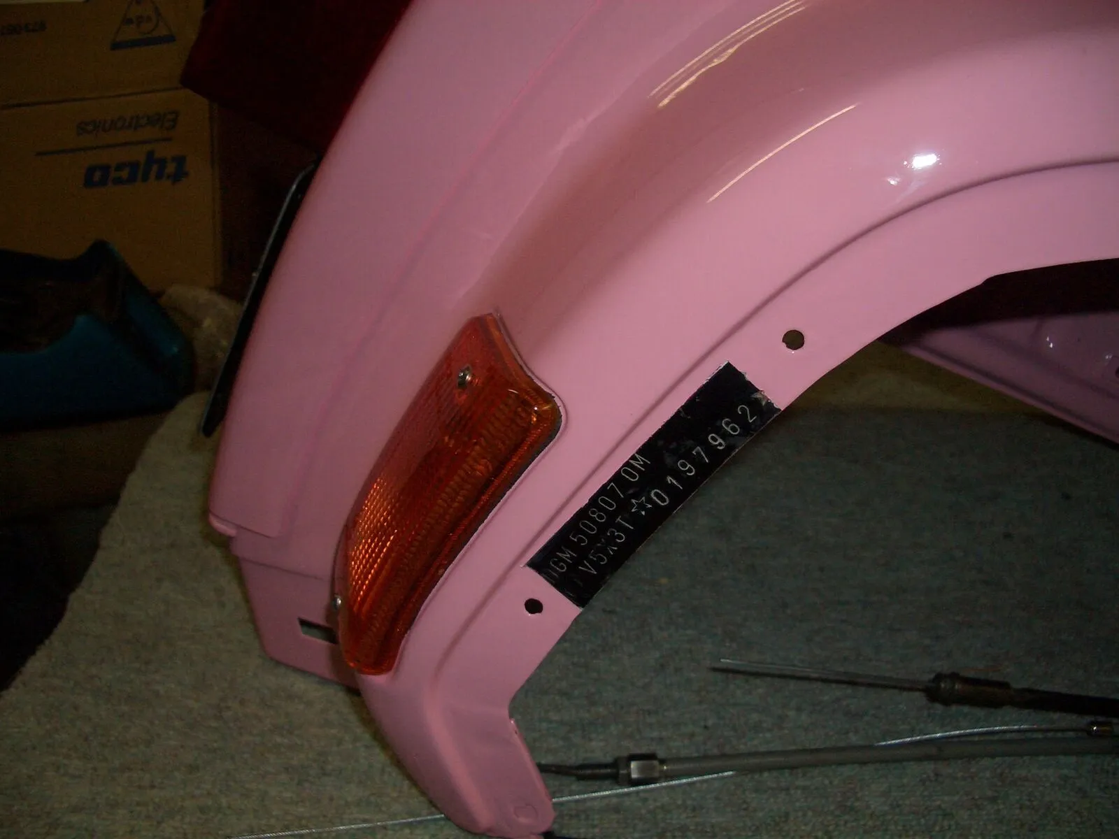

    • July 15, 2008 at 07:45
    Hi, eigentlich sollte es so aussehen, der Ramen wird als erstes phosfatiert nacem die Nummer eingeschlagen wurde. Das ist bei PKWs übrigens auch so. Die Stelle mit der Nummer wird NICHT lackiert und wird bei der Lackierung duchch ein stück Abdeckband geschützt. Ich hab noch weiße Farbe in die Nummer gerieben um die besser lesbar zu machen. Bei der Neulackierung wurde die Nummer natürlich wieder abgedeckt. Nochmal zur Lackierung der Lack schützt nicht vor Rost, weder Farb noch Klarlack. Der ist nämlich nich sauerstoffdicht (die Sauerstoffatome wandern durch den Lack). Für den Rostschutz ist nur die Phosfatierung (schwarze Schicht) oder die Grundierung zuständig.
