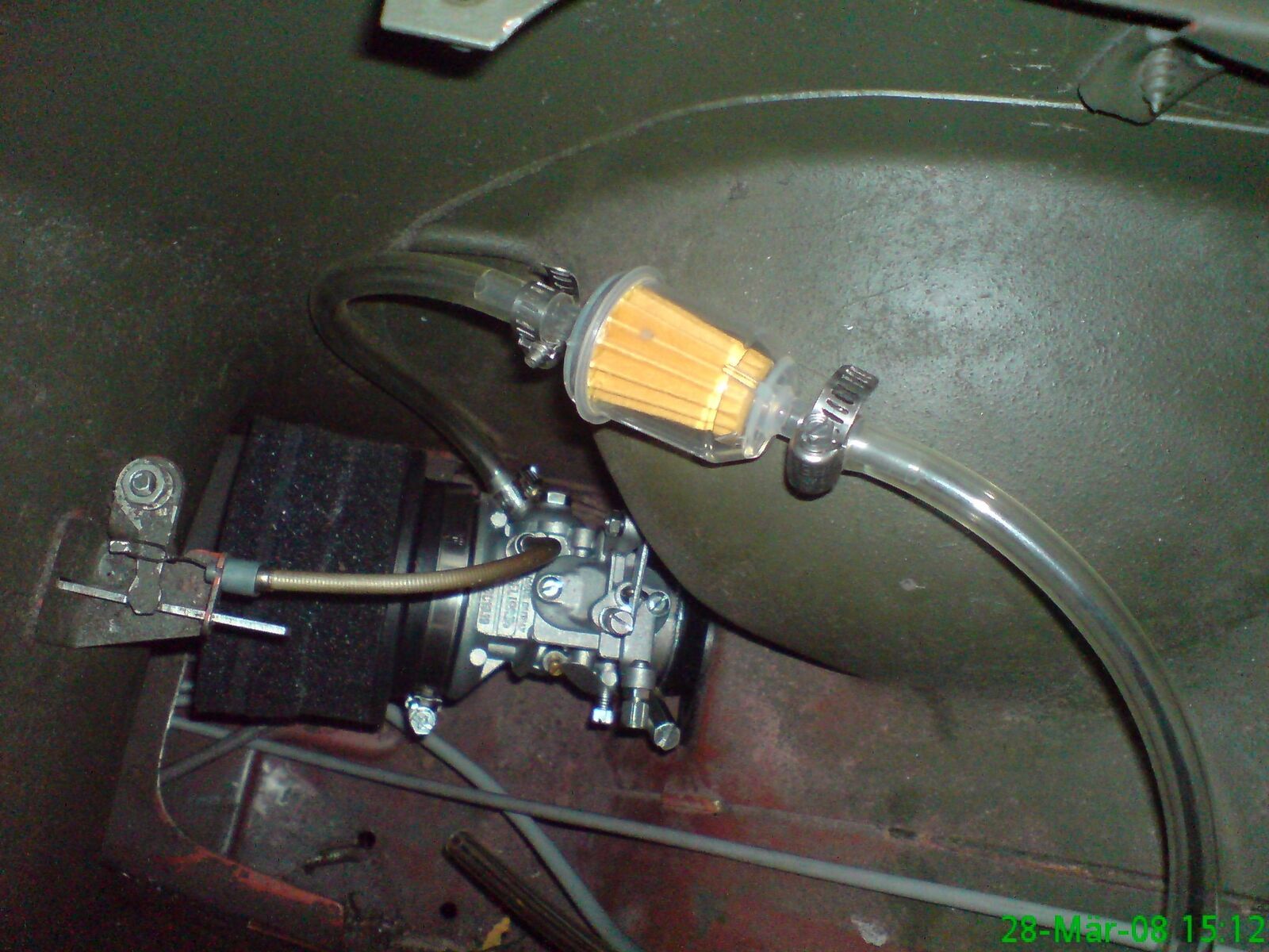

    Hallo!
    Habe mir einen Benzinfilter zugelegt und wollte wissen ob der 100% gerade nach unten zeigen muss oder ob man den auch fast liegend einbauen kann? Habe dazu den dicken benzinschlauch. Bzw wie schräg darf der Benzinfilter eingebaut sein das er einwandfrei funktioniert? Und ist das normal das eine Blase im filter ist oder geht die mit der zeit raus?
    mfg

    aber ich hab ihn doch schon eingebaut jetzt wollt ich nur wissen ob das schlimm ist wenn der nicht gerade nach unten drinnen ist. Ich hab schon so oft gelesen das ein benzinfilter nicht mehr wegzudenken ist warum soll ich dann keinen verbauen. früher hatte ich ein kleines rohr verbaut und keinen filter und jetzt einen filter mit großen rohr. was soll da den nicht funktionieren und fals nix durchkommt schmeiß ich ihn raus.

    probiers einfach. wenns funzt o.k. wenn nicht - wie du schon sagtest raus damit.
    bei mir war von anfang einer drin, vom vorbesitzer und der läuft wie hanne.
    zu deiner frage: er sollte doch schon etwas aufrecht sein, damit eventuelle luftblasen nicht vom gaser angesaugt werden. wenn meiner mal leer ist nach dem leerfahren des gasers z.b. füllt sich der filter automatisch nachdem der hahn offen ist und der gsaer von unten zieht....

    wäre für mich auch interessant zu wissen.
    habe auch einen filter drin und der sitzt ziemlich waagrecht
    da ich sowieso gerade nach der lösung eines absaufproblems suche ... könnte das ein grund sein?

    oh bei dir ist er ja noch viel waagrechter wie bei mir. Das könnte gut sein das er deswegen absäuft aber ich hab grad bei mir gesehen das der benzinschlauch der nicht wirklich stabil ist oben am tank abknickt :( und ich weiß nicht was ich machen soll dagegen

    ja aber viel steiler bekomm ich ihn nicht, da der höhenunterschied vom benzinhahn zum vergaser ja auch nicht so groß ist...
    ja dann brauchst wohl en anderen schlauch ...

    das mit dem absaufen, weil das benzin nicht mehr durchgedrückt werden kann ist nur dann der fall, wenn der benzinschlauch beispielsweise über der Metallstange liegt, da er bei dir aber unten drunter durchläuft, dürfte das Benzin nicht hängen bleiben, auch nicht im Benzinfilter. Außer du hast ihn falschherum verbaut.
