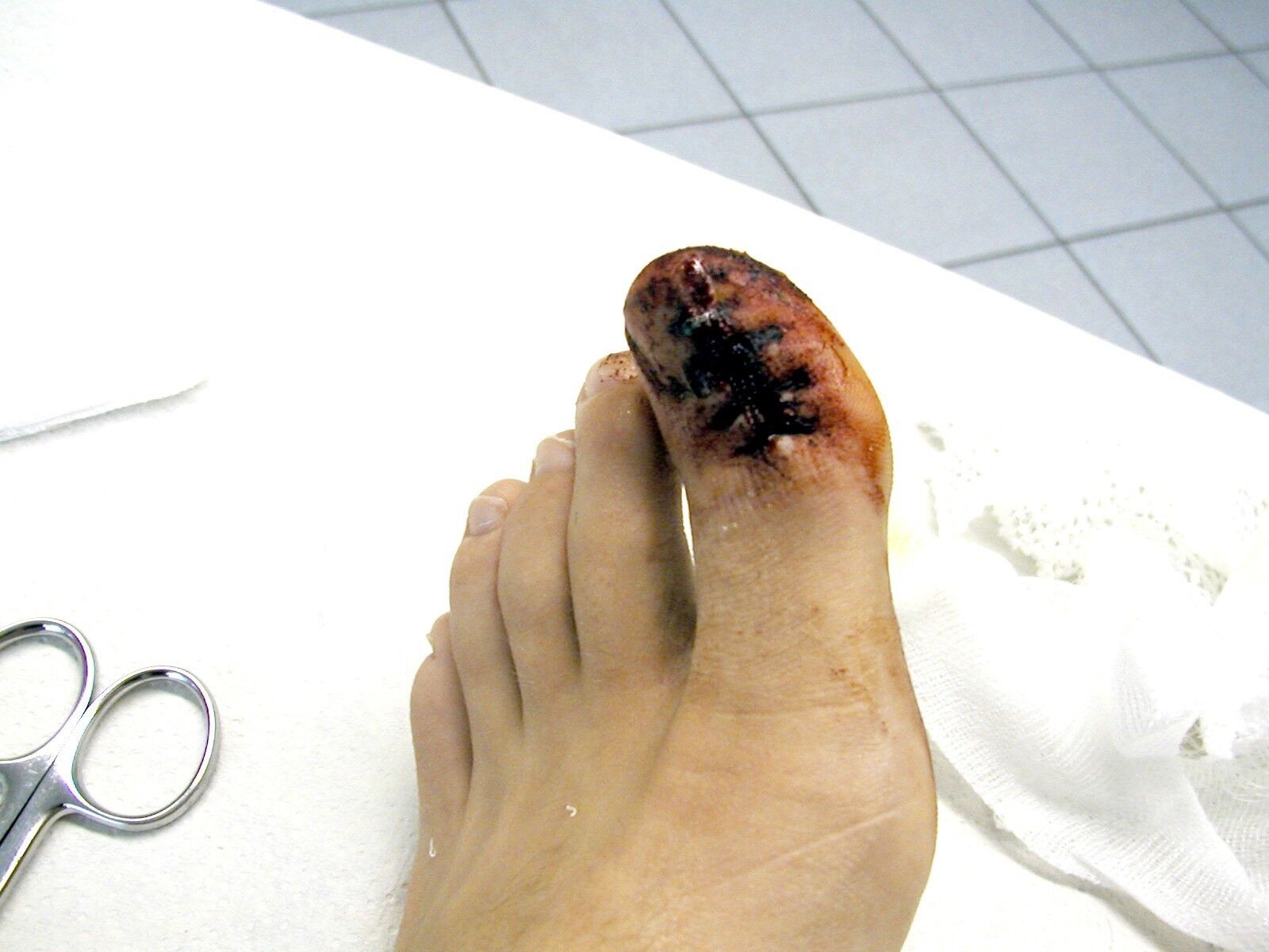

    Hm, mein Fußzeh...so kann das ausschauen, wenn euer Arzt mal Metzger oder ähnliches war ^^"
    MFG
    Thomas
    PS: bild ist etwas älter...

    Igitttttt-was hast denn da gemacht???

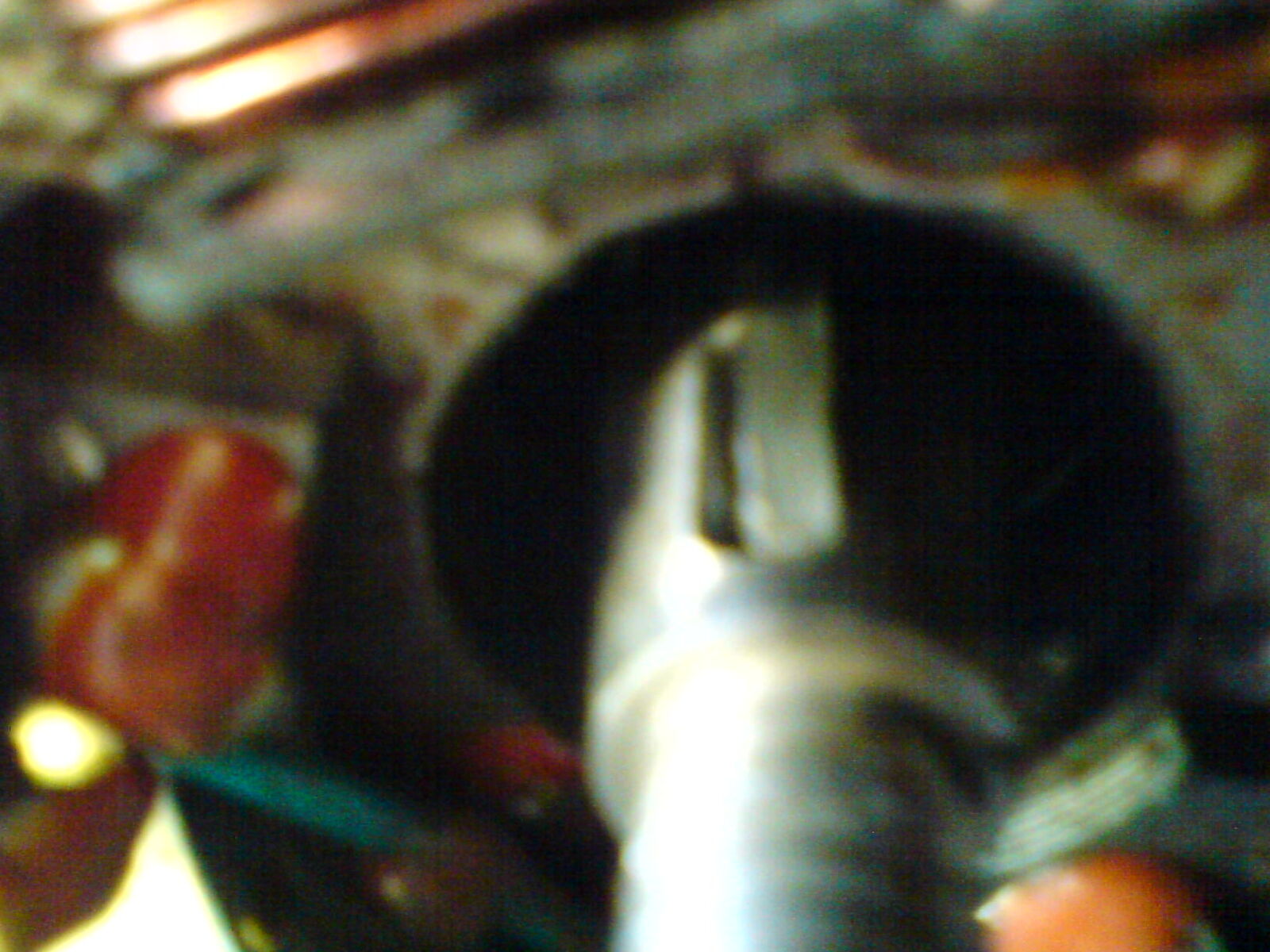

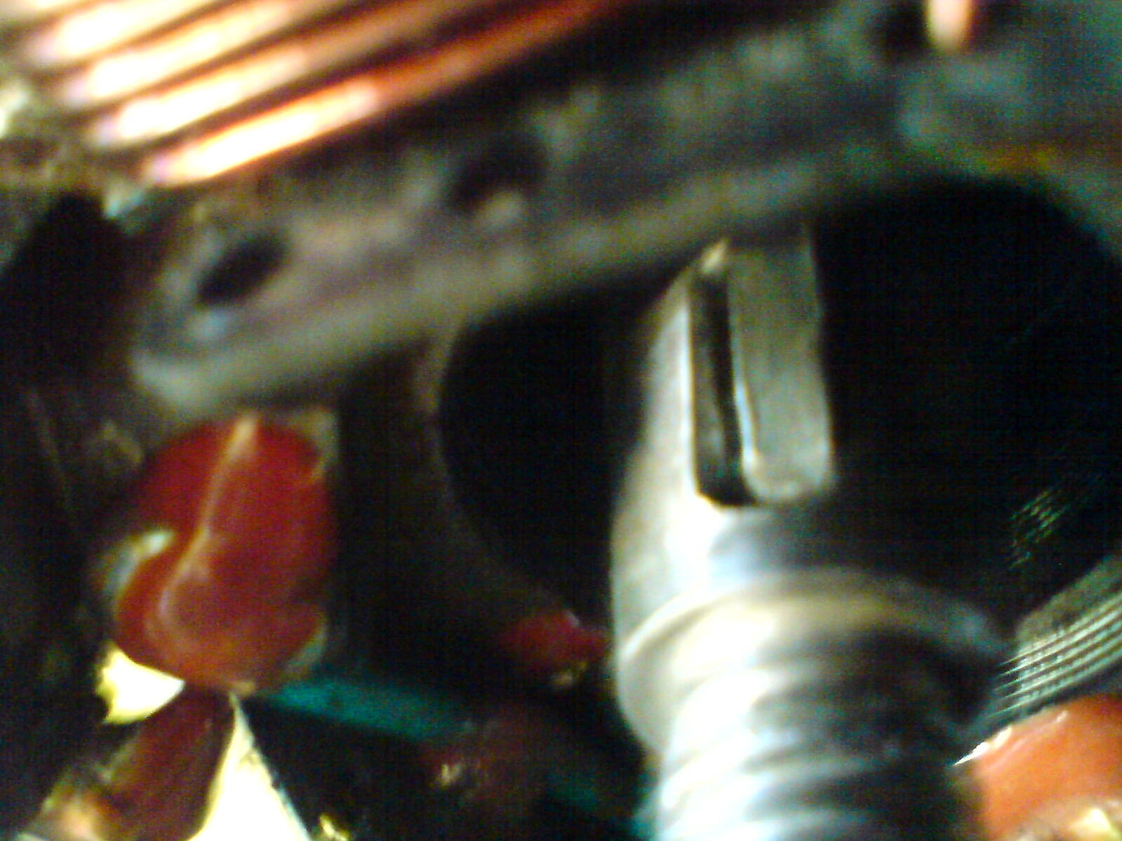

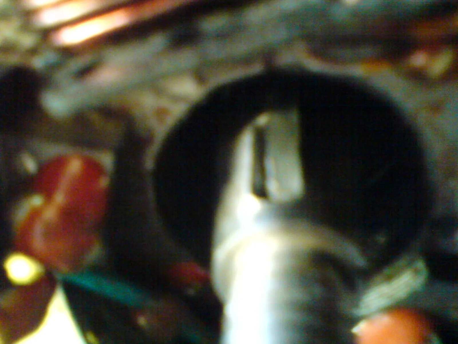

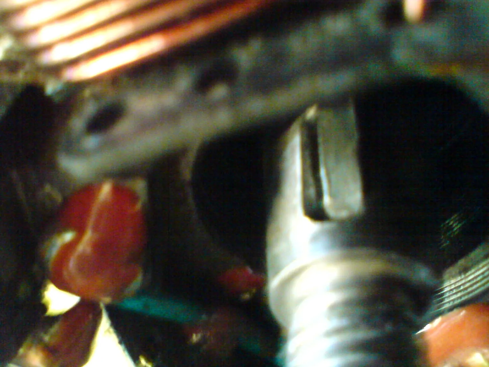

    Heute passiert weil die Polradmutter nicht fest war :S

    Tja, das kommt davon wenn man nen neuen Arzt ausprobiert, der lieber alles selbst operiert, statt Medikamente zu verschreiben ^^"

    Ja durch ne unachtsamkeit hab ich die Polradmutter wohl nicht fest genug angezogen :cursing: . Ich könnt mich selber ohrfeigen 8|X(
    Ja nun muss ihc halt versuchen die Welle zu retten

    Sollte nicht erst der Halbmondkeil abscheeren bevor die Nut der Welle ausnudelt?? Eine Scheiße!

    • #33
    Ja aber der scheiss Keil ist noch ganz :cursing:?(

    Hallo
    Kein Problem. Die Passfeder (Halbmond) dient nur zur Führung, nicht zur Kraftübertragung. Der Kraftschluss erfolgt über den Konus, also mit Bums anziehen, meine es sind 45 Nm? Bin mir aber da nicht so sicher, schau lieber nochmal nach.

    • August 3, 2008 at 22:08
    • #35
    Hey schöne grüsse aus dem Herz der Alpen an die Küste
    ja werde es mit Kaltmetall richten wird schonhalten ansonsten mus sich halt ne neue welle anfertigen lassen
    da bin ich mal gespannt wie ein Flitzebogen,ob Kaltmetal die Fliehkräfte aushält, die da wirken...

    Angeblich so,lls ja gehn, die nur ist ja nur im oberen bereich einwenig beleidigt, also wenn ich den Halbmondkeil reinsteck dann hällt er auch in der alten Position ist eben nur oben ein wenig Übel zugerichtet :wacko:

    Ich hab mal im SIP Forum gelesen, wie das einer zuschweißt und danach ne neue Nut fräst. Hört sich für mich nach der besseren Methode an, aber nicht jeder hat das nötige Werkzeug...

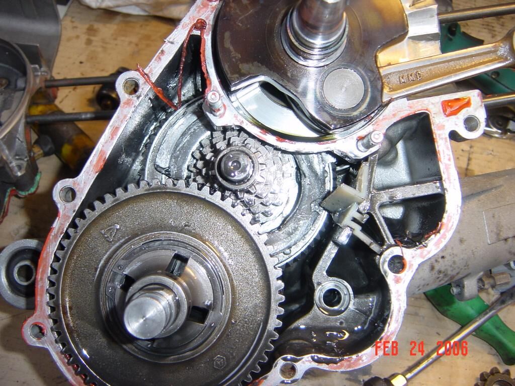

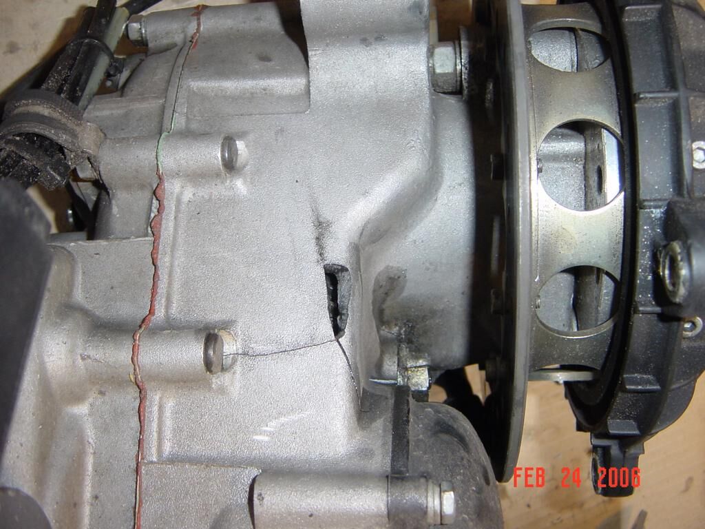

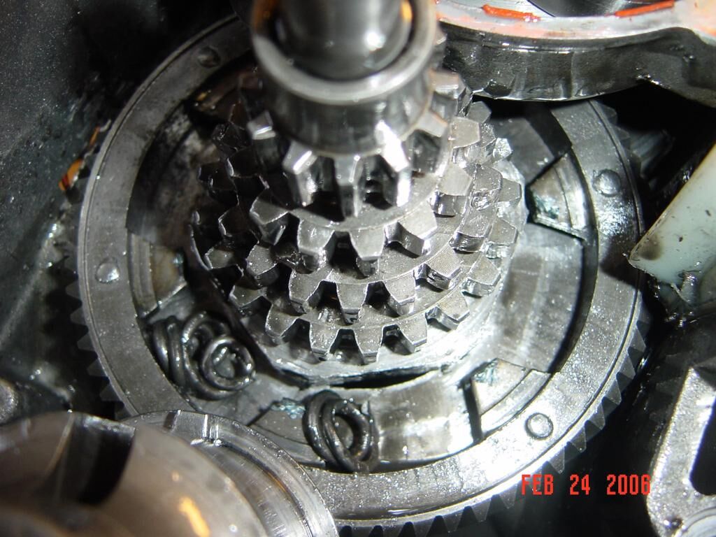

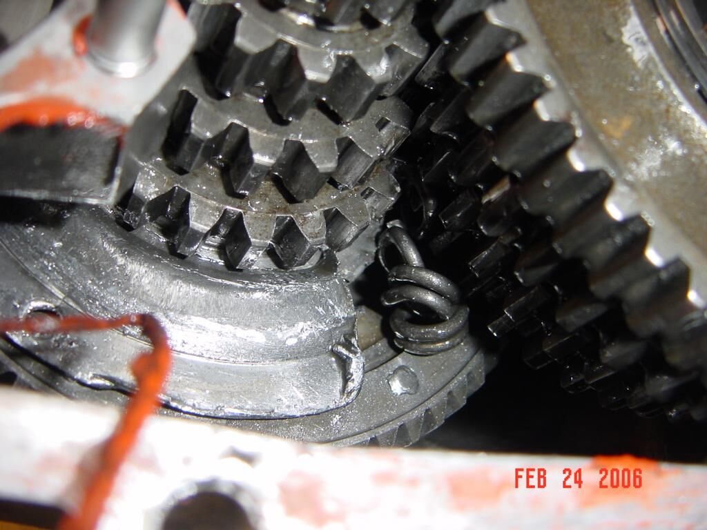

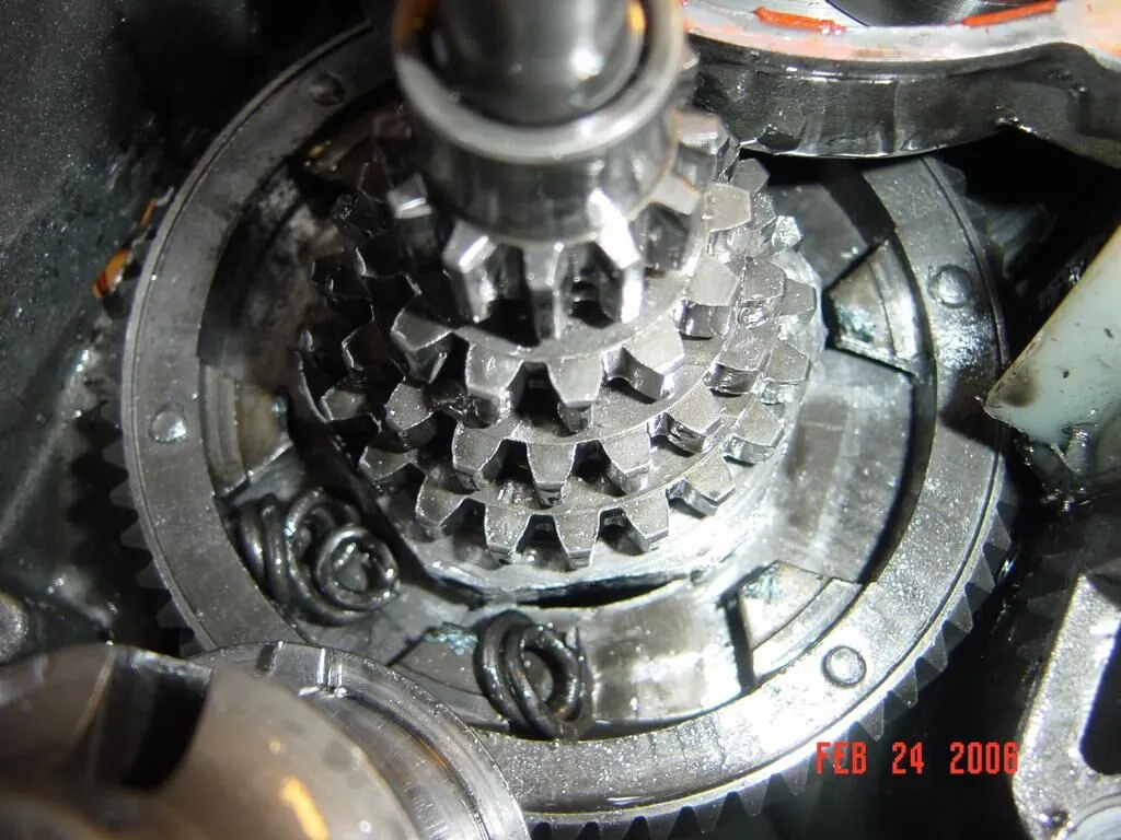

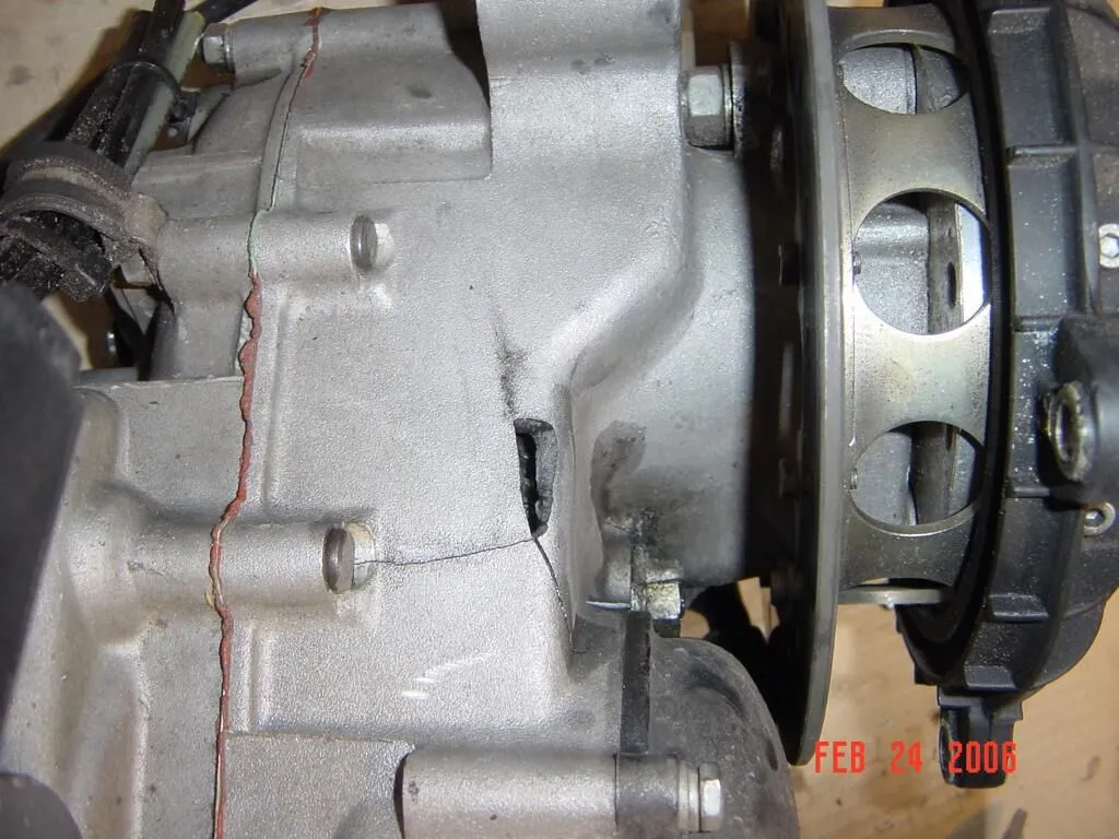

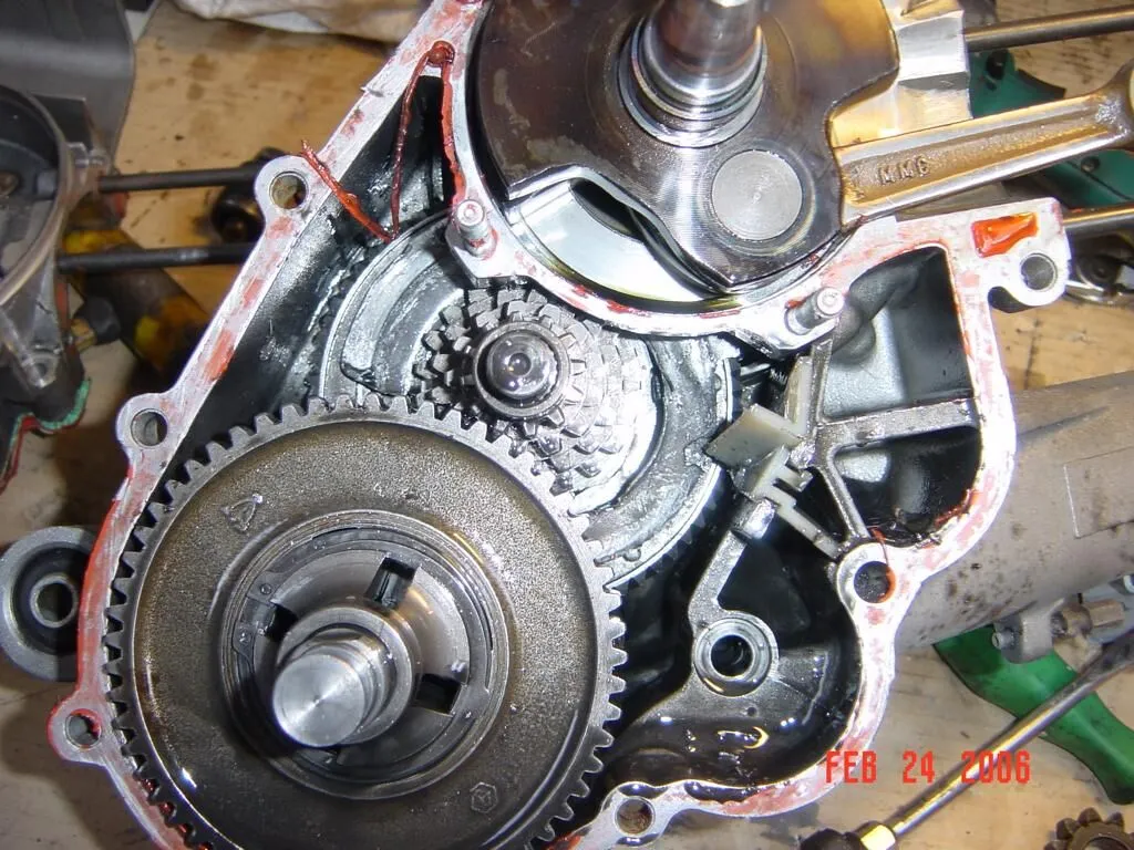

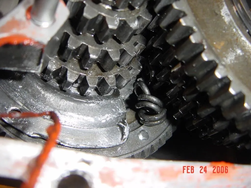

    So dann will ich mal meine reichhaltige Sammlung öffnen und Euch an meinem Schrott teilhaben lassen. Eine hübsche Geschichte aus dem Frühjahr 2006. Ich zog am Gas und als ich in den 3. Gang schaltete, gab´s einen Knall und das Hinterrad blieb stehen. Kupplung ziehen brachte nichts und so legte ich einen 50m langen Kackstreifen auf den Asphalt.
    Bevor jemand fragt: Ja, die Primärverzahnung war sauber und fest vernietet!

    @ Pornstar,
    das sieht ja "porno" aus, was Du da angerichtet hast... :P War die 230ccm Maschine, oder? Is ja wirklich übel... 8|
