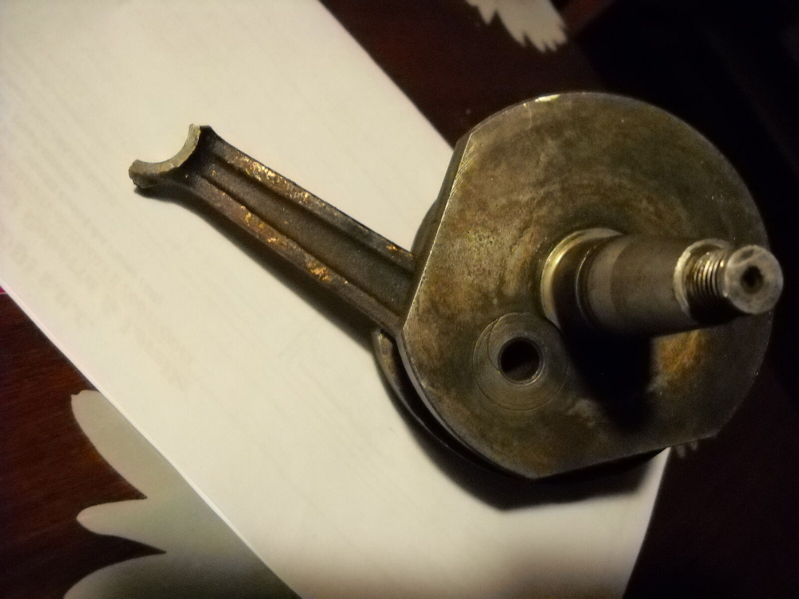

    Huch, da fehlt doch was. ich wußte schon,als ich den V50 Motor gekauft habe für wenig Geld, dass da keine Überraschung auf mich wartet............

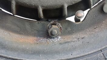

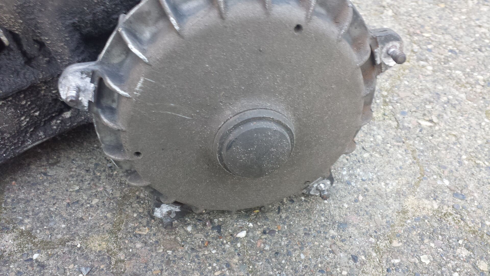

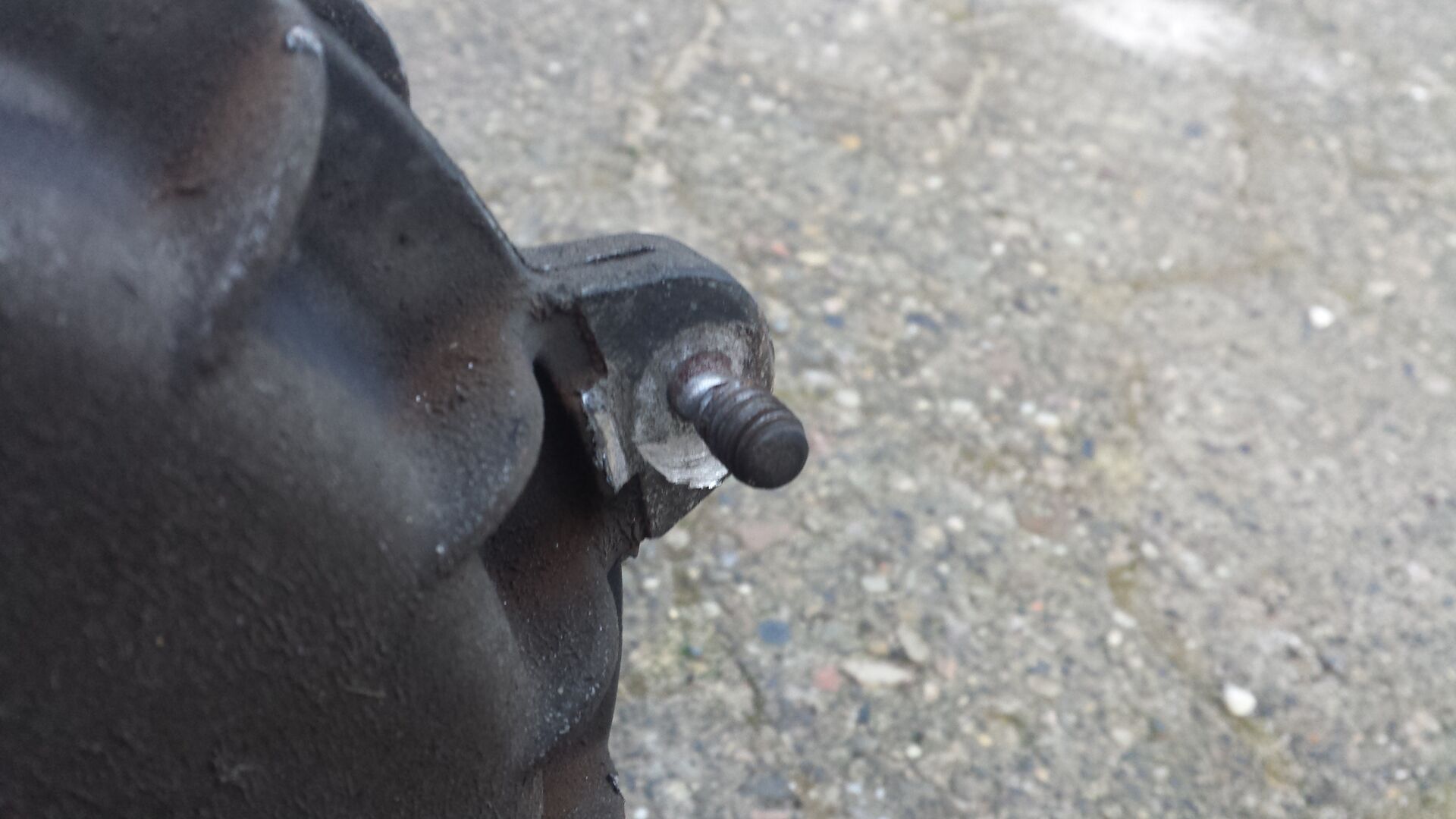

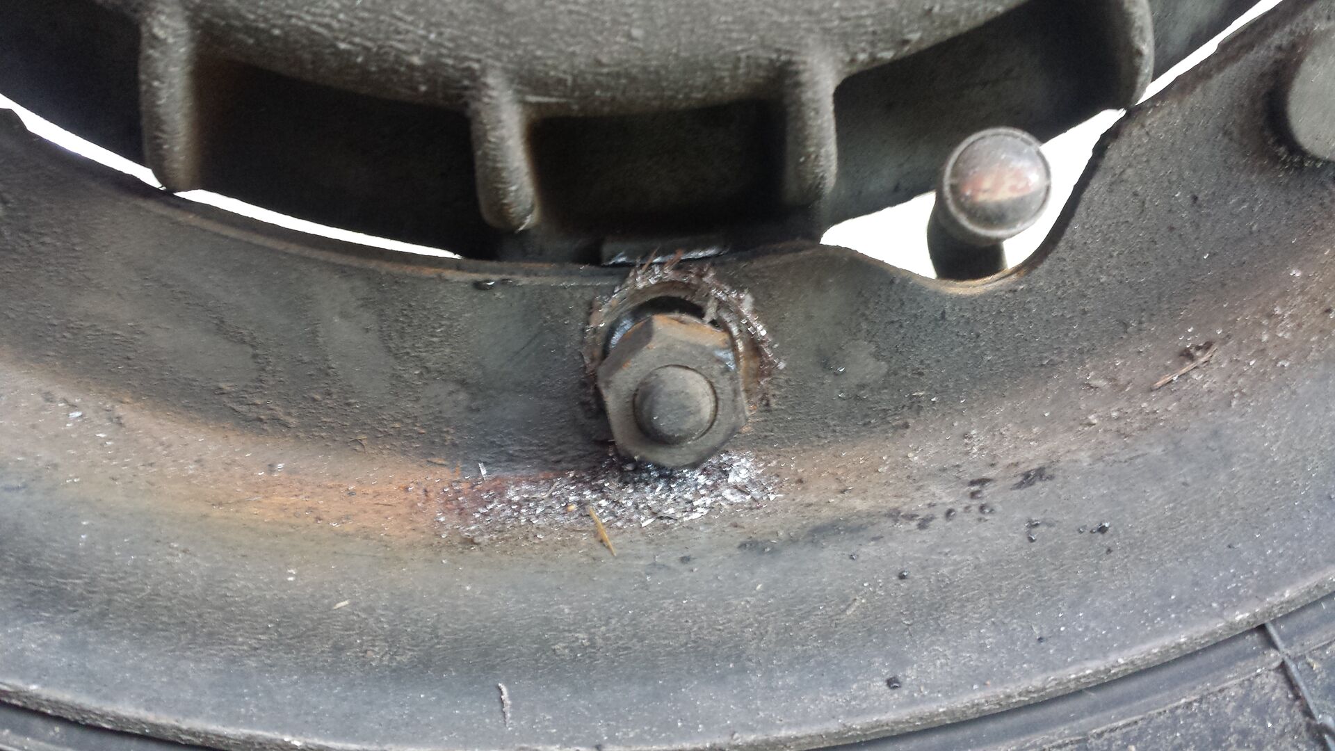

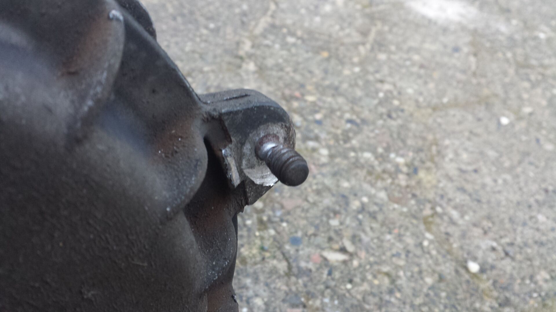

    Heute den PX Motor ausgebaut. War ziemlich erschrocken als ich das Rad abgenommen hab. Die Stehbolzen der Trommel hats fast abgesäbelt und die Felge hat jetzt Langlöcher. Bin verdammt froh das ich den Motor rausnehmen wollte, das hätte auch böse Enden können. Kommt beides natürlich neu.

    Fehlt der sprengring oder es waren mal hutmuttern drauf. Übel

    Sprengring war mit normalen m8 muttern verbaut. Was der Vorbesitzer mal dran gemacht hat kann ich nicht sagen, eigentlich war die Kiste total unverbastelt.

    Das ist die folge wenn mann die Muttern dauernd zu fest anzieht und jedes mal die selben Sprengringe verbaut.

    Alter das merkt man doch im Poppometer ob alles fest ist oder nicht ...

    nicht zwingend.. hatten wir letztes Jahr bei nem kollegen.. Gefühllos oder keine ahnung kann man ihm nicht vorwerfen..
    es waren die ringe....und er hatte richtig Glück..er fährt nie mit 30ig ums Eck :D
    als er es bemerkte, hing die felge noch an einer Mutter... 20m weiter war ein Bauernhof...
    Stehbolzen Rausgebohrt..Schrauben durch....weitergings :thumbup:
    (mit Ersatzrad nat ;) )

    ich habe ein leichtes klackern festgestellt und bin deshalb bei gegangen. habe als ich das rad ende oktober montiert neue sprengringe genommen und es seitdem nicht mehr abgehabt. deswegen kanns an den ringen eher nicht liegen. zu fest anziehen kommt schon eher in frage.
    benutze jetzt nur noch den dremo für radmuttern :s

    eig.lustig....alles original,.... heist: wieviel Radwechsel..wie oft angezogen?
    jede schraube wo öfter verschraubt wird, wird ab und an ersetzt.. diese nicht..
    Ab und an ersetze ich die bolzen durch Schrauben..

    • February 7, 2015 at 16:55
    • #1,860
