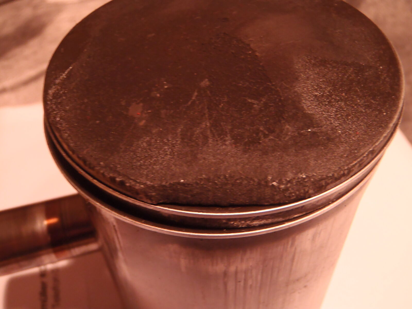

    2,984
    20,479
    3,225
    • May 10, 2013 at 20:57
    • #1,627
    neue Kolbenringe verbaut....
    angetretten.. komisch geklackert.. kopf runter.. komissch geguckt..
    Ringe gut.. Zylinder gut
    Kolben am Auslass oberkante bis zum Ring abgerundet... nachher mal ein bild
    bau mal lkurz auf Pollini um :love:

    • May 10, 2013 at 23:47
    • #1,628
    jemand ne idee... wie ich das geschafft habe? Mist.. :evil:

    • May 11, 2013 at 08:30
    • #1,629
    Ist runtergebrannt, da zu heiss geworden. Falschluft, Zündeinstellung...

    • May 11, 2013 at 09:57
    • #1,630
    okay.. merci.. hmm dann werd ich nochmal blitzendings... hab eig genauso verbaut nach ringwechsel wie vorher war.. :evil:

    • May 21, 2013 at 20:29
    • #1,637
    Edith.... es war die Zentrierung :whistling: .. ich Horst.. Stehbolzen raus.. und wieder rein...ergibt? keine Zentrierung :wacko: (Lehrgeld)!!
