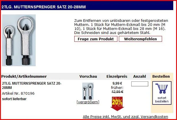

    es gibt noch eine Möglichkeit fest sitzende oder runde Muttern abzubekommen, die hier noch nicht aufgetaucht ist, siehe ;
