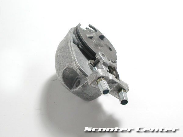

    Wir meinen die Schaltraste oder/und das Schaltkreuz.
    Ein defekt äußert sich folgendermaßen:
    Schaltkreuz:
    Beim Fahren fliegt dir der Gang kurzzeitig raus, dass kannst du auch merken, da sich dein Schaltgriff auch bewegt. Zuerst nur ein oder zwei Gänge, dann bald alle.
    Ist nicht gesund für dein Getriebe. Da knallen deine Zahnräder unter Volllast auseinander und dann wieder ineinander. Die Flanken deiner Zahnräder mögen das gar nicht.
    Bei der Schaltraste ist es ähnlich, nur diese kann man leichter wechseln. Deine Schaltraste findest du unter deinem Lüfterrad. Da ist so ein silberne Abdeckung, da drunter findest du die Schaltraste.
    Schaltkreuz. Tja dafür musst du den Motor spalten. Einmal zerlegen. Hier einmal das Schaltkreuz:
    Soltest du mit der Schaltraste keinen Erfolg haben und das Schaltkreuz wechseln. Dann bitte nochmal hier melden, es könnten dann auch andere Sachen erledigt werde, wenn man den Motor schon mal auf hat.
