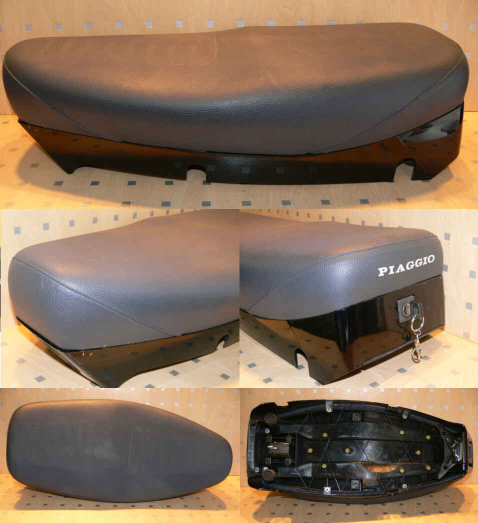

    so sieht die originale xl2 sitzbank aus

    • October 3, 2006 at 11:20
    Falsch die passt nicht auf eine XL2, sonder nur auf eine XL.
    Die Befestigung ist grundsätzlich gleich. Aber die Verriegelung (Schloss)
    und der hinter Abschlüss sind unterschiedlich.
    Die Bank mir dem hellen Unterbau (XL) ist hinten gerade, die für die XL2
    (dunklen Unterbau) ist hinten schräg.

    Hallo
    Nein, auf dem linken Bild die Bank für eine PF 50XL, auf dem rechten Bild für die PK 50 XL2.
    Anmerkung: ich habe beide im Keller liegen und kann das sicher beurteilen.Die Bank für die XL (neuwertig) muss ich, weil die nicht passr, wieder verkaufen.
    MfG klaus
