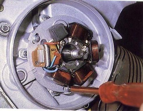

    ich hab mir eine zerlegte Vespa PK 50 XL2 bei ebay gekauft,
    da ich jetzt dne motor wieder ziemlich zusammengebaut habe steh ich nun bei der zündplatte, oder generator.
    ich hab die tipps gelesen, dass man ein foto machen soll,... dass man sie wieder richtig einbaut, das problem ist nur, dass sie nie drinnen war, das sich ein foto machen könnte, hätte jemand vielleicht ein foto, dass ich ein paar anhaltspunkte bekomm, dass wäre super, oder tipps, auf was ich achten muss.
    danke im voraus!
    aja, und gibt es einen einfachen weg diese zündboxen, wo dann das zündkabel herauskommt zu testen, ob sie funktionieren oder nicht, wenn der motor noch nicht gasnz zusammengebaut ist,...

    Hier solltest es sehen wie es geht ...siehste die Markierungen ...sind nur zur groben einstellung
    nicht vergessen die zündung danach noch abzublitzen ...Achtung abgebildet ist ein PX Motor !!! Dient nur zum Beispiel der Markierung !

    Da wird mit einer Zündlichtpistole der zündzeitpunkt mit einer Stroboskoplampe abgeblitzt (die Lichtblitze steigen proportional mit der Drehzahl)

    Achtung, das aufm Foto ist ein PX Motor. Die Stellung bei deinem PK Motor ist anders. Auf jeden Fall gibts es eine Markierung auf dem Motorgehäuse und eine auf der Zündgrundplatte, wenn diese fluchten passt die Sache so einigermaßen.
    Die "Zündbox" (CDI) kannst du mit einem Ohmmeter prüfen, welche Messerwerte dabei rauskommen sollten kannst du hier nachlesen...

    Hi, da kannst Du garnicht falsch machen. Die drei Kabel mit Kabelschuhen links rausführen, die Kabel mit dem Rundstecker rechts rausführen. Die Gummis jeweils in die Gehäusedurchführung drücken. Grundplatte so auflegen, daß die Markierungen für die Zündung stimmen.
