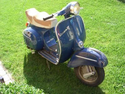

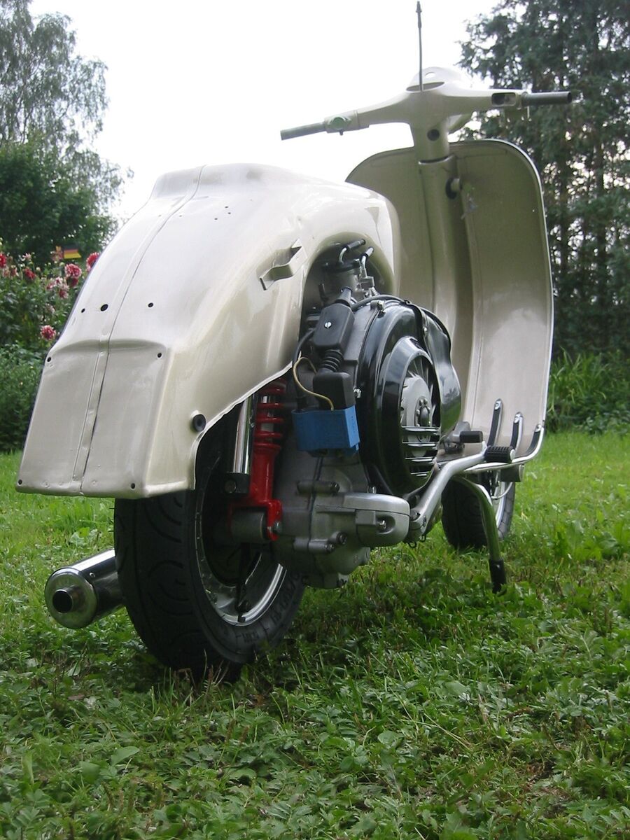

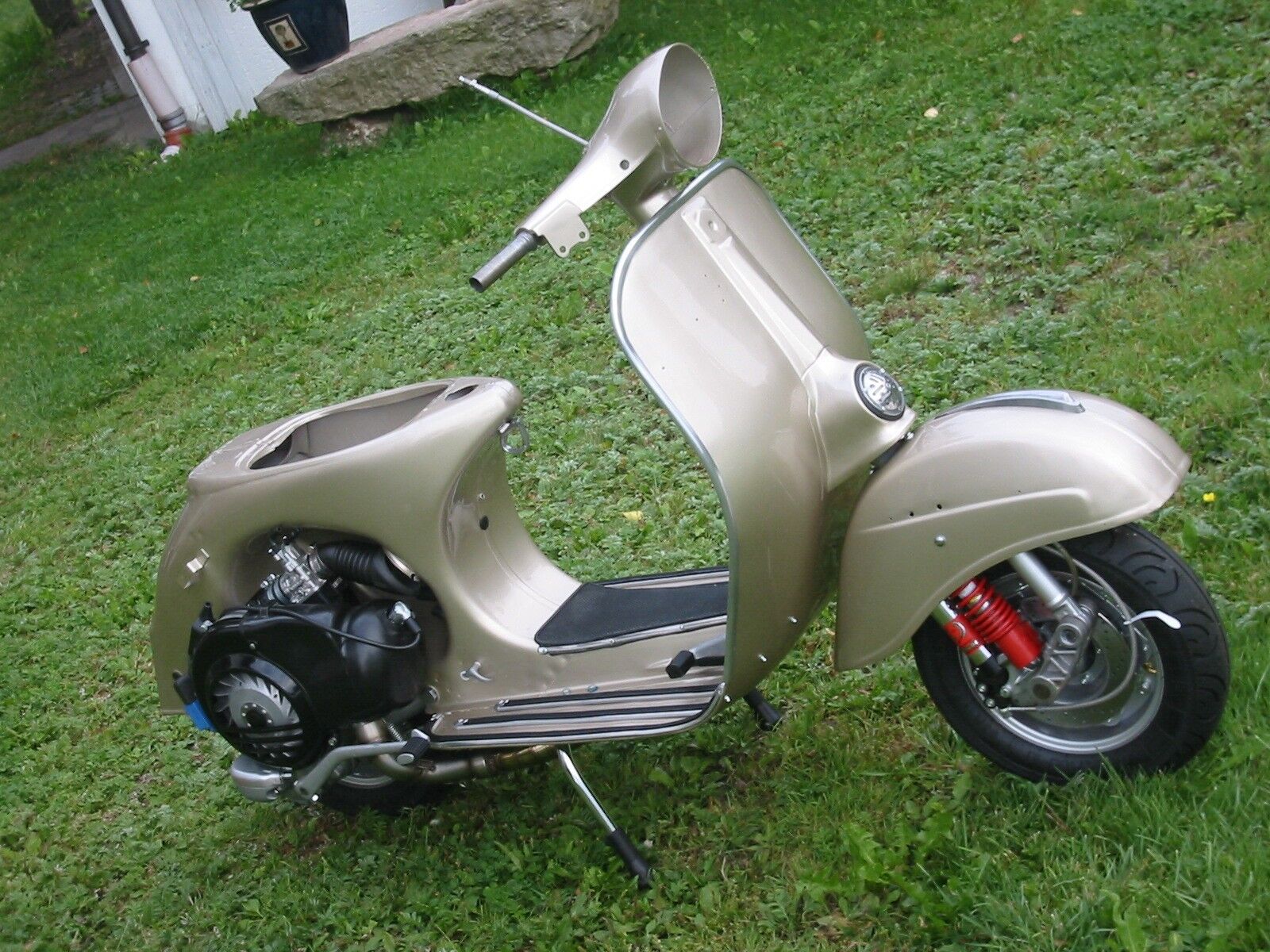

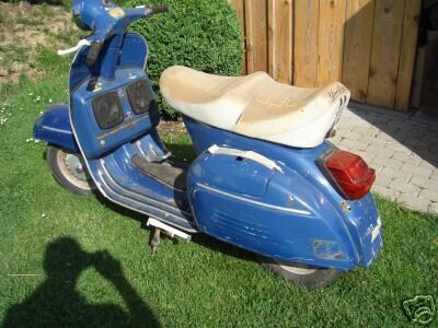

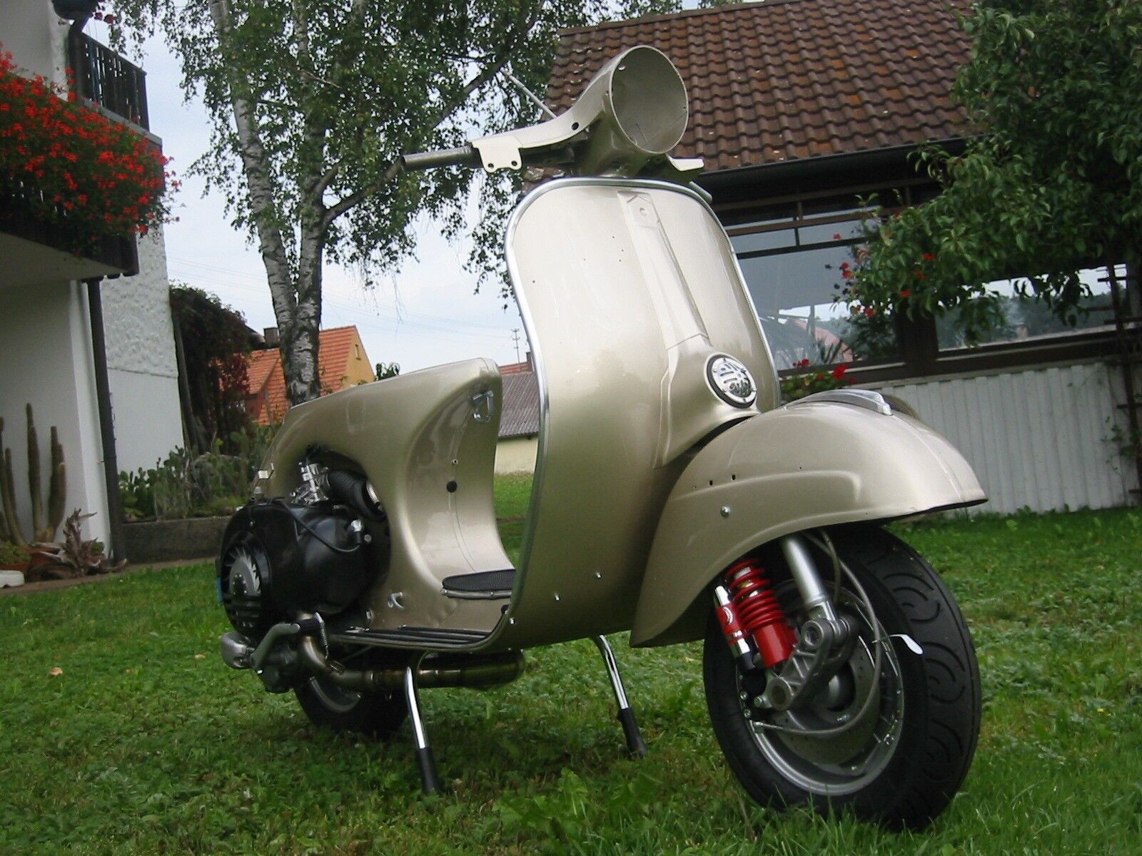

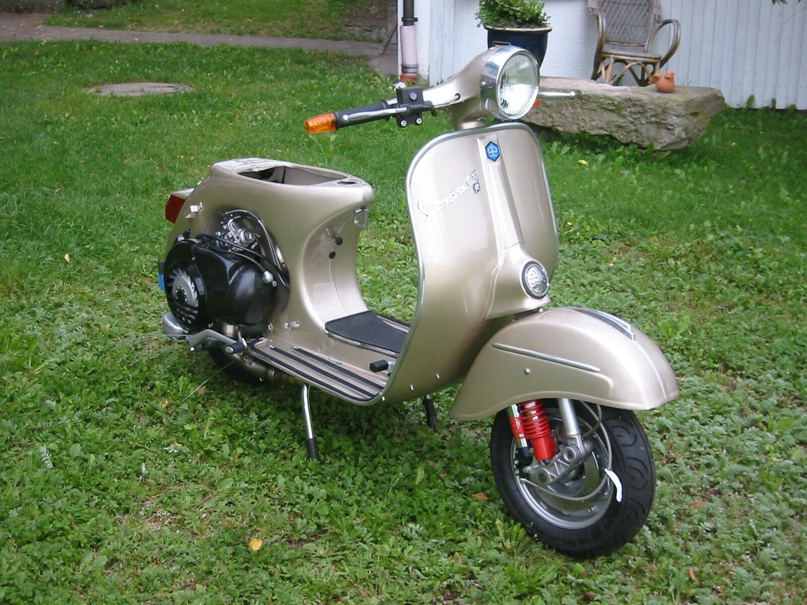

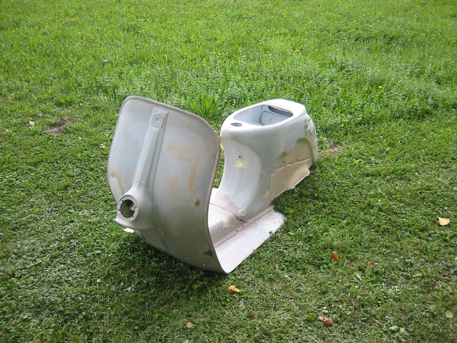

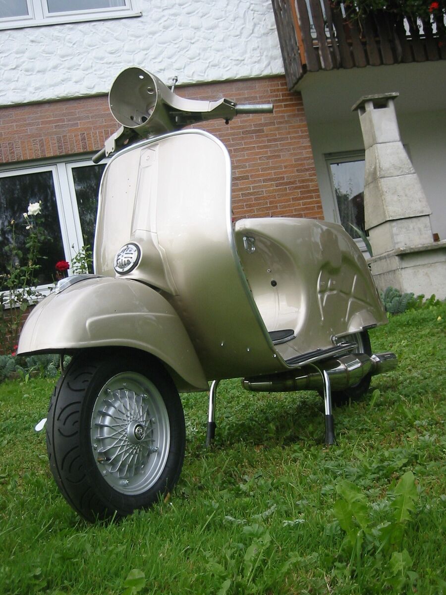

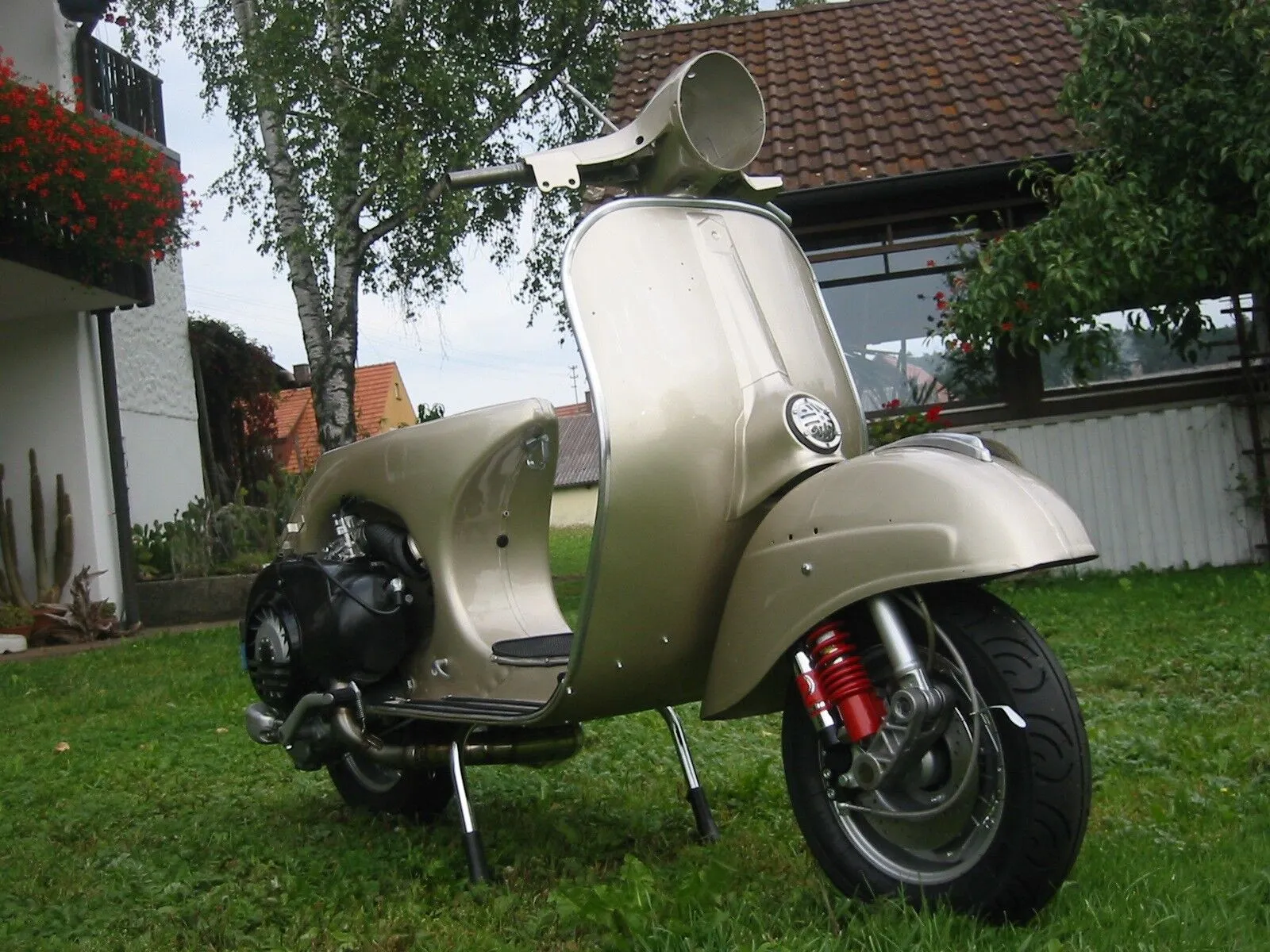

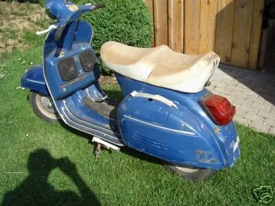

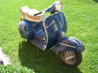

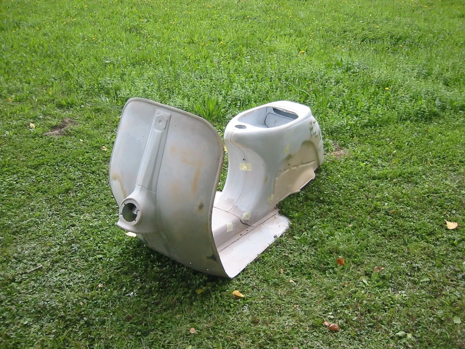

    ich hatte schonmal nen thread kurz nachdem ich sie gekauft hatte, den find ich leider nicht mehr. deshalb ein neuer... die mühle (125 gtr, bj. 69) befindet sich gerade, wie man unschwer erkennen kann, im aufbau. ein foto vom kaufzustand pack ich auch noch dazu...

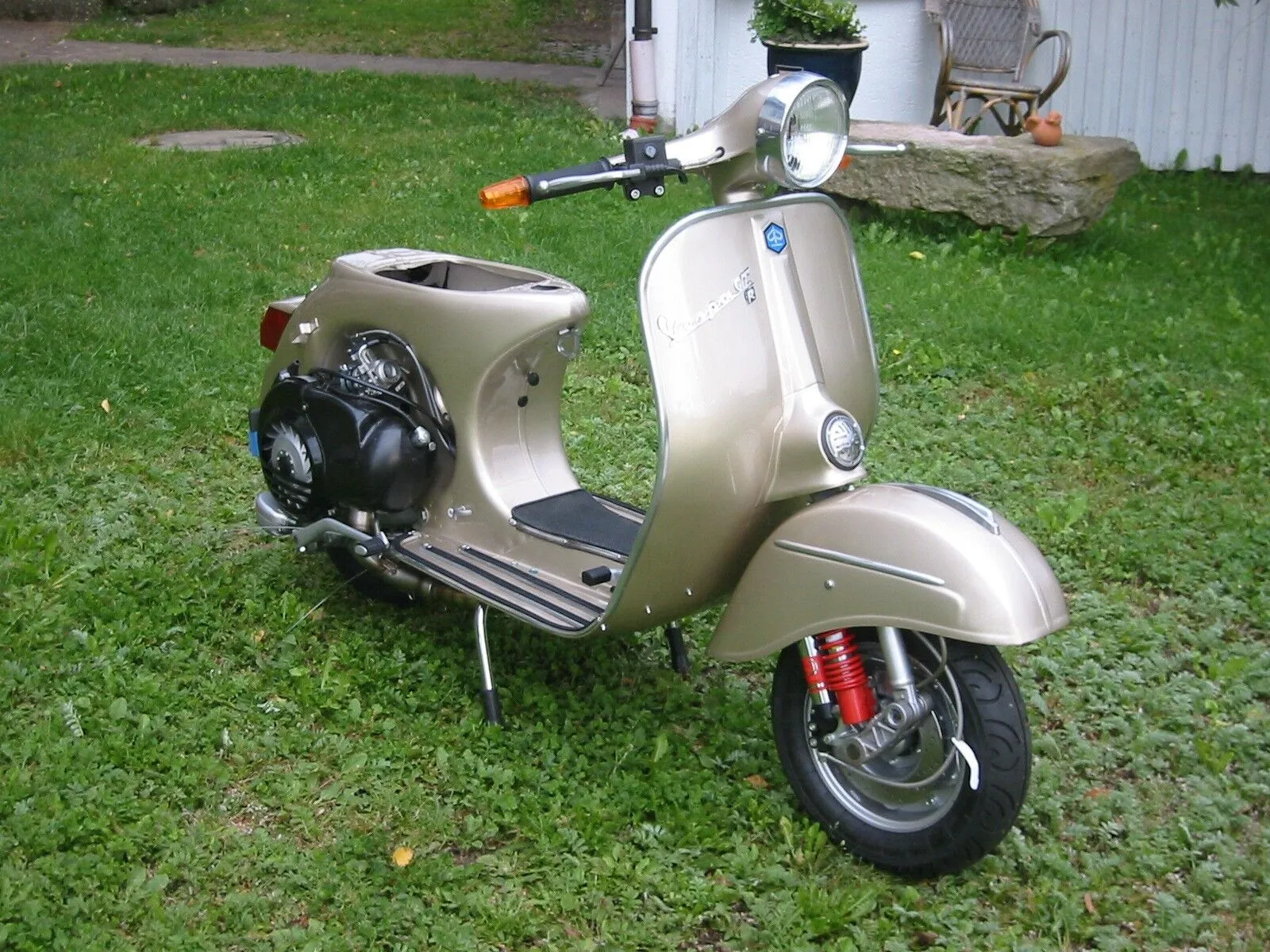

    ist mal was anderes wie meine kleinen fuffis, vergaser & ansaugstutzen sind nicht gerade das gelbe vom ei aber wird bei geldregen getauscht. ansonsten das übliche... 221 malle hinten, grimeca vollhydr. vorne yohman-)
    hab das ding vorgestern am dienstag vom lackierer geholt und bin heute abend soweit wie zu sehen ist mit dem zusammenbau gekommen.
    meinungen sind herzlich willkommen!

    Schön geworden!Scheibenbremse fein.Nur die hintere Rahmensicke hättest du cleanen können.Tolle Farbe ,paßt gut!

    Finde auch das Sie gut geworden ist, okay die Sicke...

    Ne mal ganz ehrlich, sieht absolut genial aus. Farbe gefällt und die Sicke hät ich auch nicht gecleant.
    Ein bisschen Orchinalfetischißmus gehört doch dazu.

    Ja absolut, aber es ist einer der wenigen der es auch verdient hat. ;) Bei der Masse an Kasperbuden ist die Karre ein echter Lichtblick! Sehr schön, weitermachen! :)

    Nein, nicht nur Lob & Tadel, auch Fragen! jubel
    Durch welches Loch (der beiden unter dem Ausschnitt fürn Ansaugbalg) kommt denn Benzinschlauch bzw. Kabel bzw. Gas & Chokezug?
    Sicken cleanen ist nich so mein Ding. Darf man ruhig sehen dass darunter direkt das Blech kommt und man keine Spachtelorgien erwarten muss. Deswegen gibts auch noch die ganzen Schweißpunkte zu sehen. Und wenn hinten die Kennzeichenhalterung, Rücklicht und der Schriftzug dran ist, sieht man von der Sicke eh nicht mehr viel.
    Die Disco bin ich 8o
    • Primavera 125
    • September 12, 2008 at 08:57
    Meiner Erinnerung nach durchs obere der beiden Löcher die Züge, durchs untere der Benzinschlauch.
    Find die Karre auch gelungen. Cleanen kann man Golf 2 oder PK 50 XL 2, aber keine GTR.
    das versteh ich auch nie warum das immer gecleant werden muß ?(
    mal ne frage zum Motor >> wasn da verbaut?????

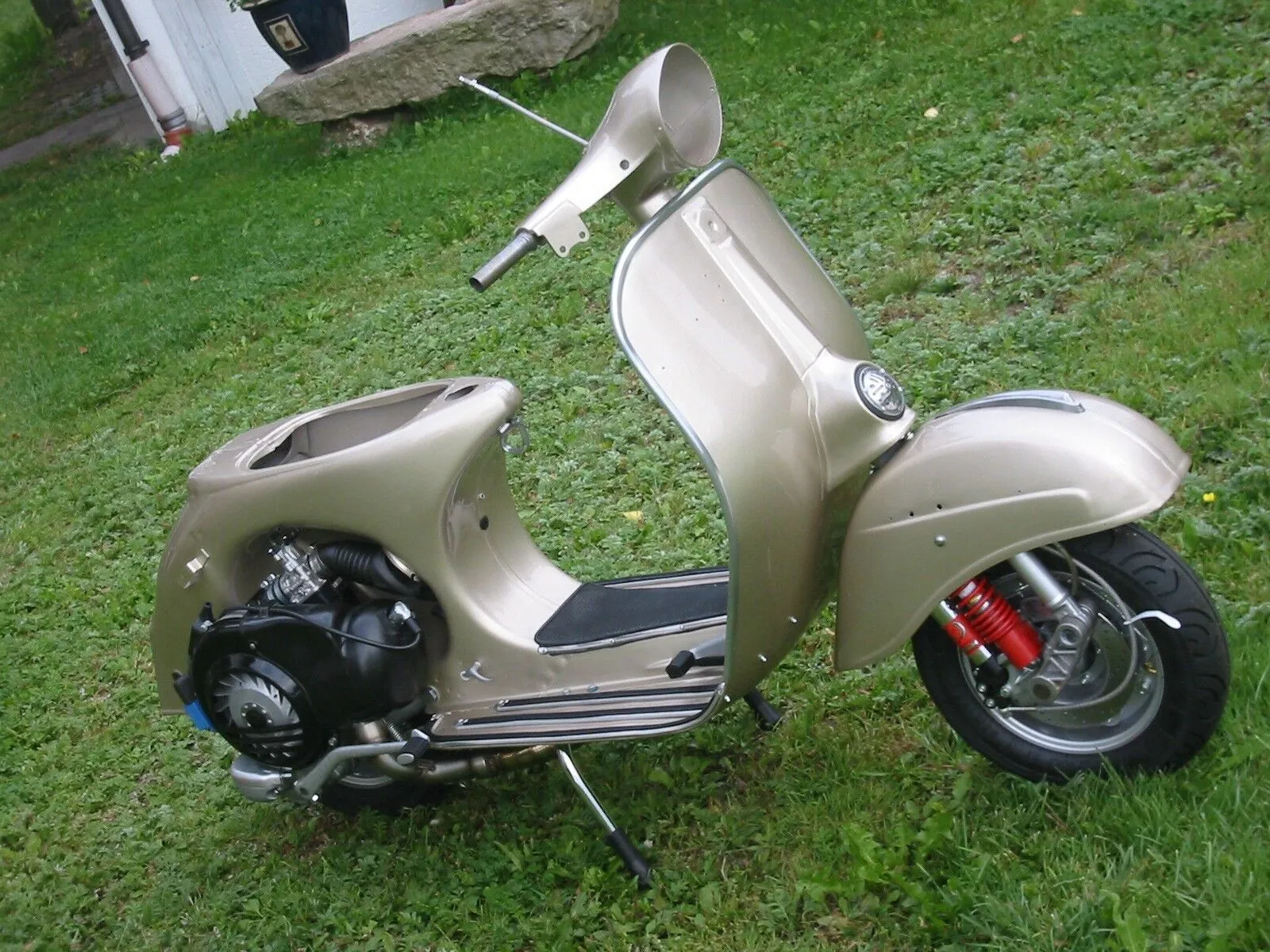

    Motor... 200er Lusso Block, Malle Zylinder, Langhubwelle vom Kabaschoko (MecEur, schön gelippt), Cosa Kupplung 23Z (warte gerade noch aufn CNC Korb :S ), kurzer Vierter, Sip Performance, E-Start Lüfterrad, ... naja und eben der Malle Membransauger + 30er PHB, die beiden Sachen werden wohl irgendwann gegen was größeres getauscht

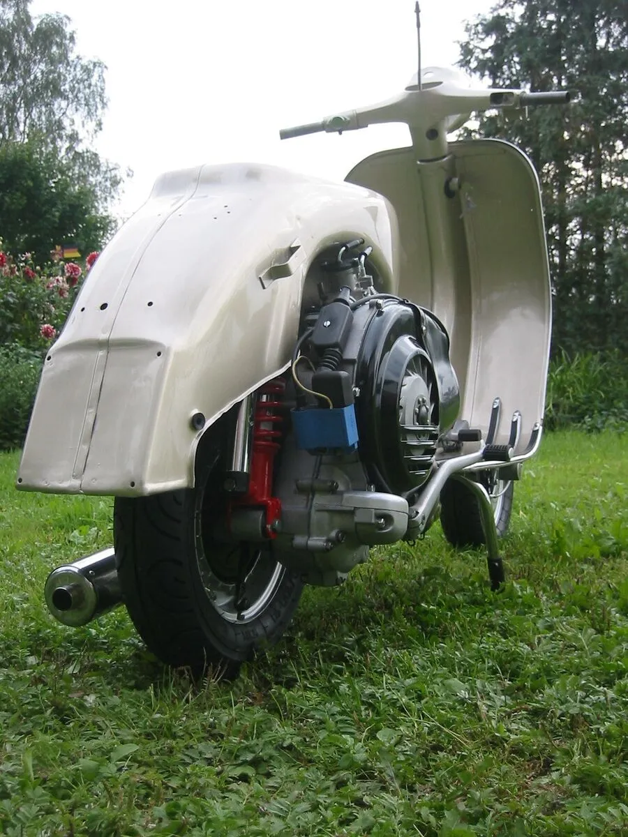

    Genau, SIP Performance, Edelstahl poliert. Mal gebraucht recht günstig bei eBay erwischt. Hatte zwar den üblichen Riss an der Halterung, hab ich aber geschweißt. Sollte halten...
    Frage: Habe ein "8-förmig" gebogenes Stück dickeren Drahtes. Foto hab ich verpennt, wenn mir niemand helfen kann wirds nachgereicht. Wo gehört das Dingens hin? Ich hatte was mit Choke in Erinnerung, kanns aber eigentlich nirgends sinnvoll unterbringen.
    Gestern die Lenkerinneren verbaut und alles verkabelt. Fernlichtanzeige ist grün, obs den TÜV wohl stört?

    Die Drahtklammer ist, Deiner Beschreibung nach, diejenige welche den Chokezug klemmt und ihm die Schwergängigkeit gibt, die er braucht um in seiner Position zu bleiben. Ohne das Ding kann der Chokeknopf durch die Federkraft wieder von allein schließen.

    Genau an sowas dachte ich, vielen Dank. Gehört also doch an die Stelle, wo der Chokehebel zu dem Schlitz aus dem Röhrchen herausschaut. Konnt das Ding leider noch nicht erfolgreich dort plazieren, werds aber mit der Gewissheit dass es funktioneren muss nochmal probieren. 8)
