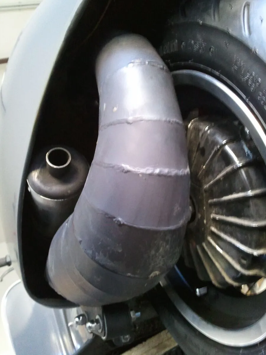

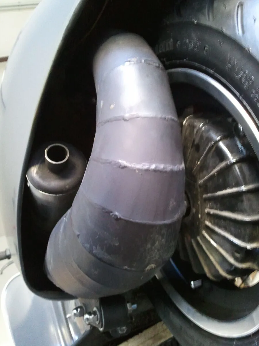

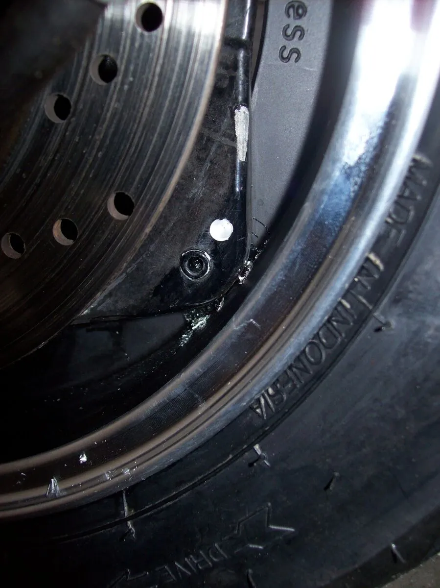

    So bin heute mal ne Runder gefahren... ach was sag ich... geflogen bin ich über den Asphalt. Schön wars. Die Reifen liegen richtig gut auf der Strasse, der leichte Versatz ist auch nicht wirklich zu spüren.
    Endlich hab ich kein Höhenschlag mehr in den Felgen, welches ich vorher mit den alten Felgen deutlich bei über 60km/h spürte. Die [lexicon='Tubeless',''][/lexicon] laufen Butterweich
    Nur ich bekomm nicht mehr Platz zwischen Reifen und Franz, da dieser schon an der Backe ansteht. :(

    Hatte ich auch. Such dir einen kräftigen Kumpel, setz dich auf deine Reuse und lass ihn kräftig an der Seitenbacke ziehen bis genug Platz für den Franzerl geschaffen ist. Wer viel Leistung will, muss auch mal Opfer bringen.

    Ich würd auf keinen Fall längeren Strecken mit dem Auspuff am Reifen fahren. Am Ende schmorts dir den Schlappen zusammen :D

    da der Dämpfer beim originalen Franz ein wenig zur Seite steht, werd ich diesen umschweissen und am Endrohr ein Bogen anschweissen, damit die Abgase nicht aussen auf den Körper prallen. Da sind schon wieder 10-15mm gerettet.

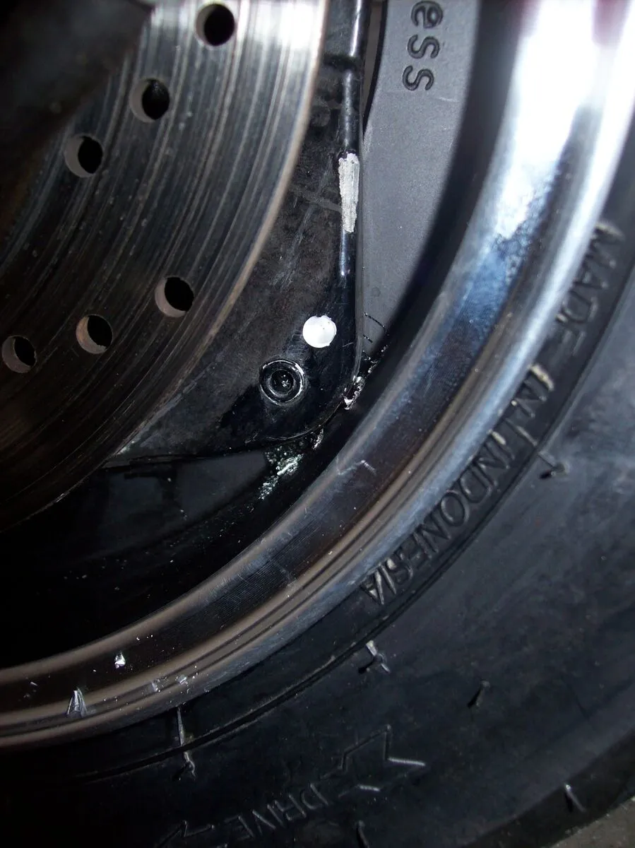

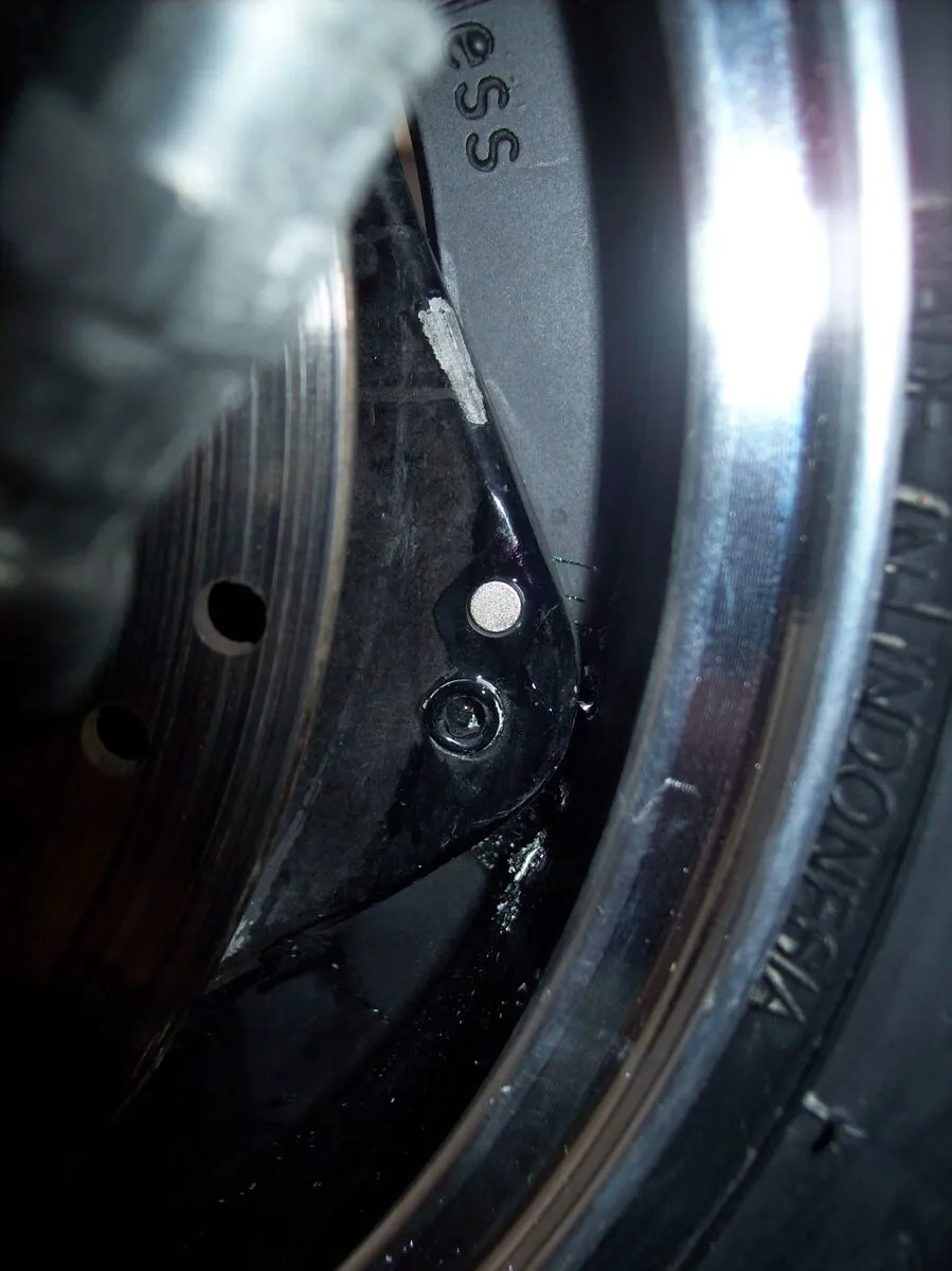

    Hab endlich den Magneten fürs Motoscope verbaut, und mich ein wenig geärgert warum ich es schon zuvor nicht so gemacht hatte.
    In die [lexicon='Bremstrommel',''][/lexicon] mit nem 5er Bohrer angesenkt, UHU Endfest 300 angemischt, Magnet eingeklebt und Glücklich sein.
    Abnehmer hab ich nicht umsetzen müssen da der Magnet auf der selben Höhe ist, wie zuvor in der alten Felge.
    und je abgerockter des Teil wird, umso mehr gefällts mir :D

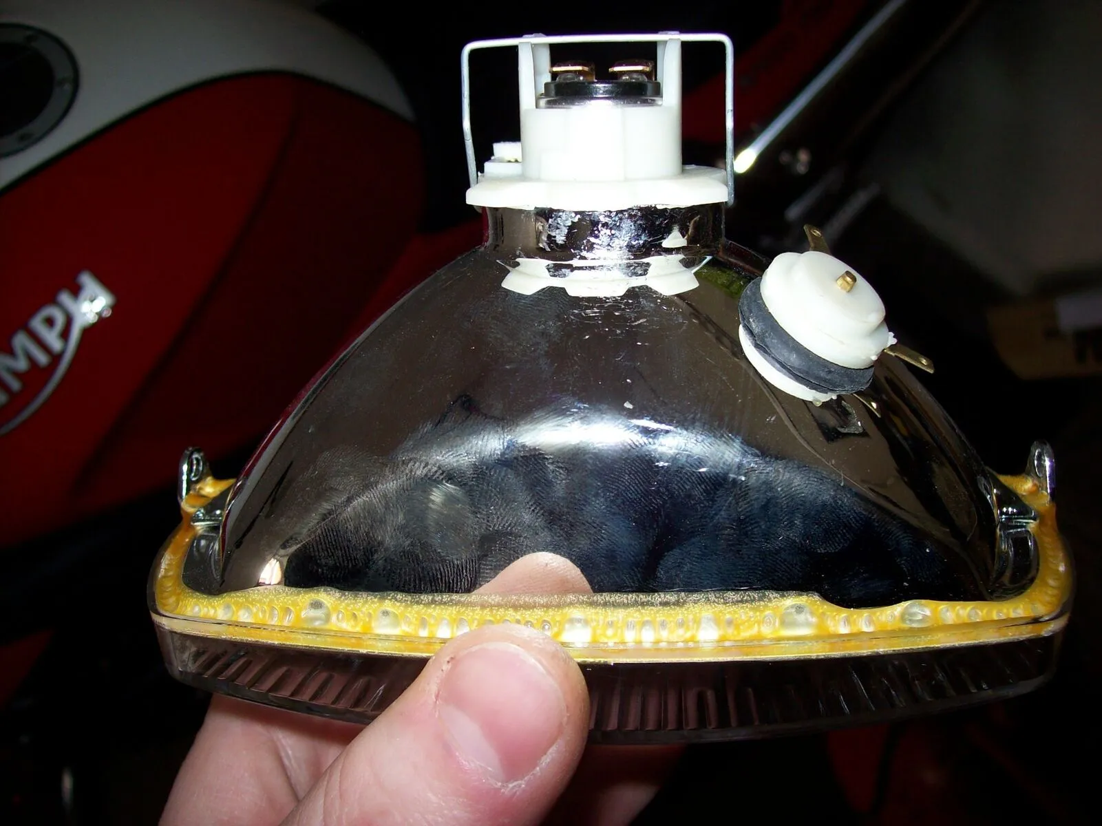

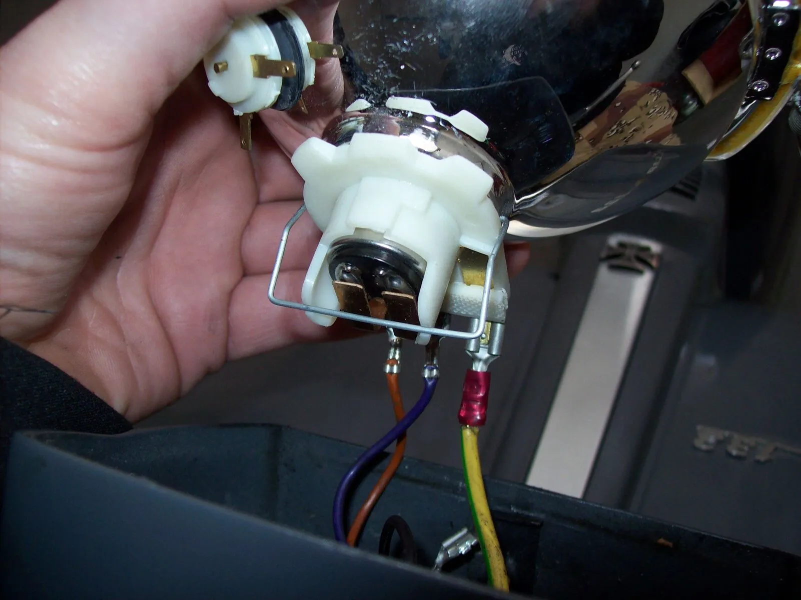

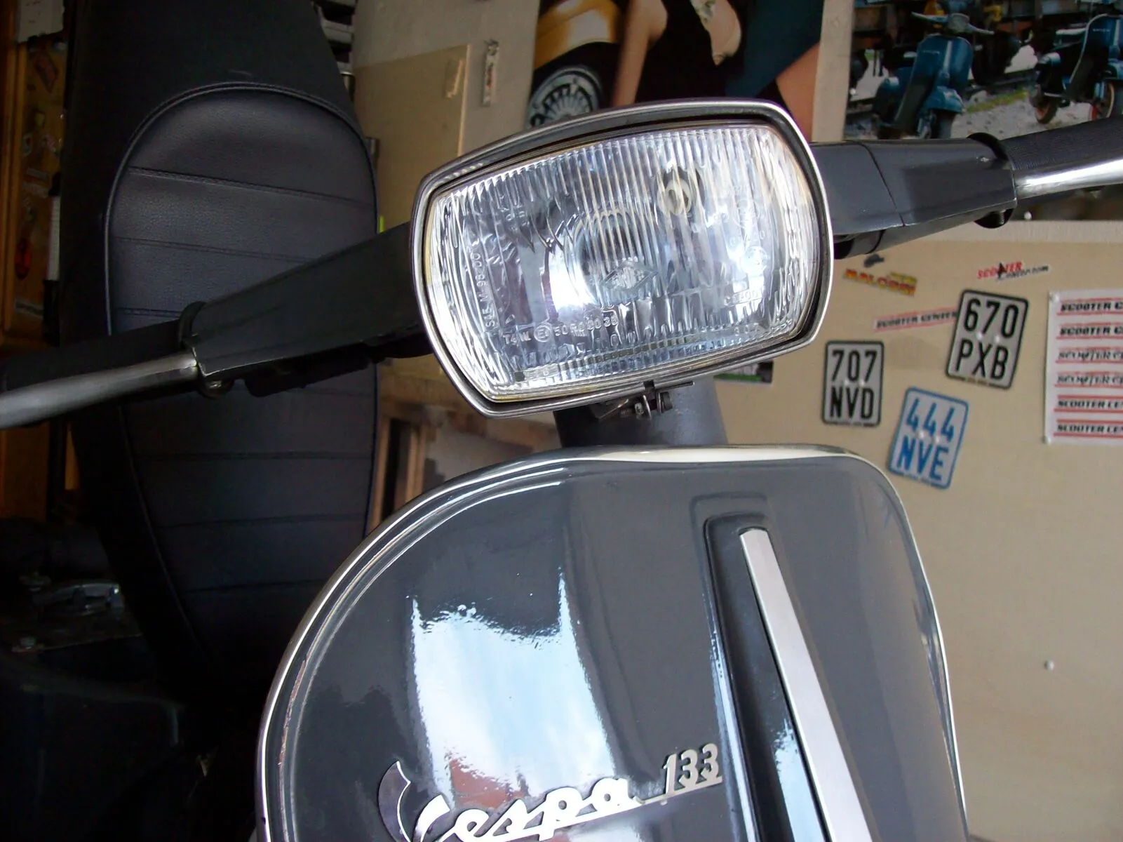

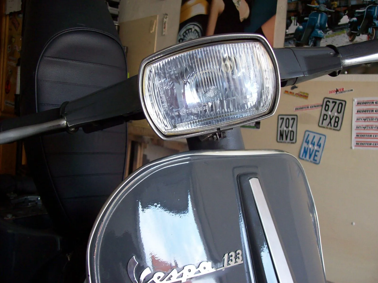

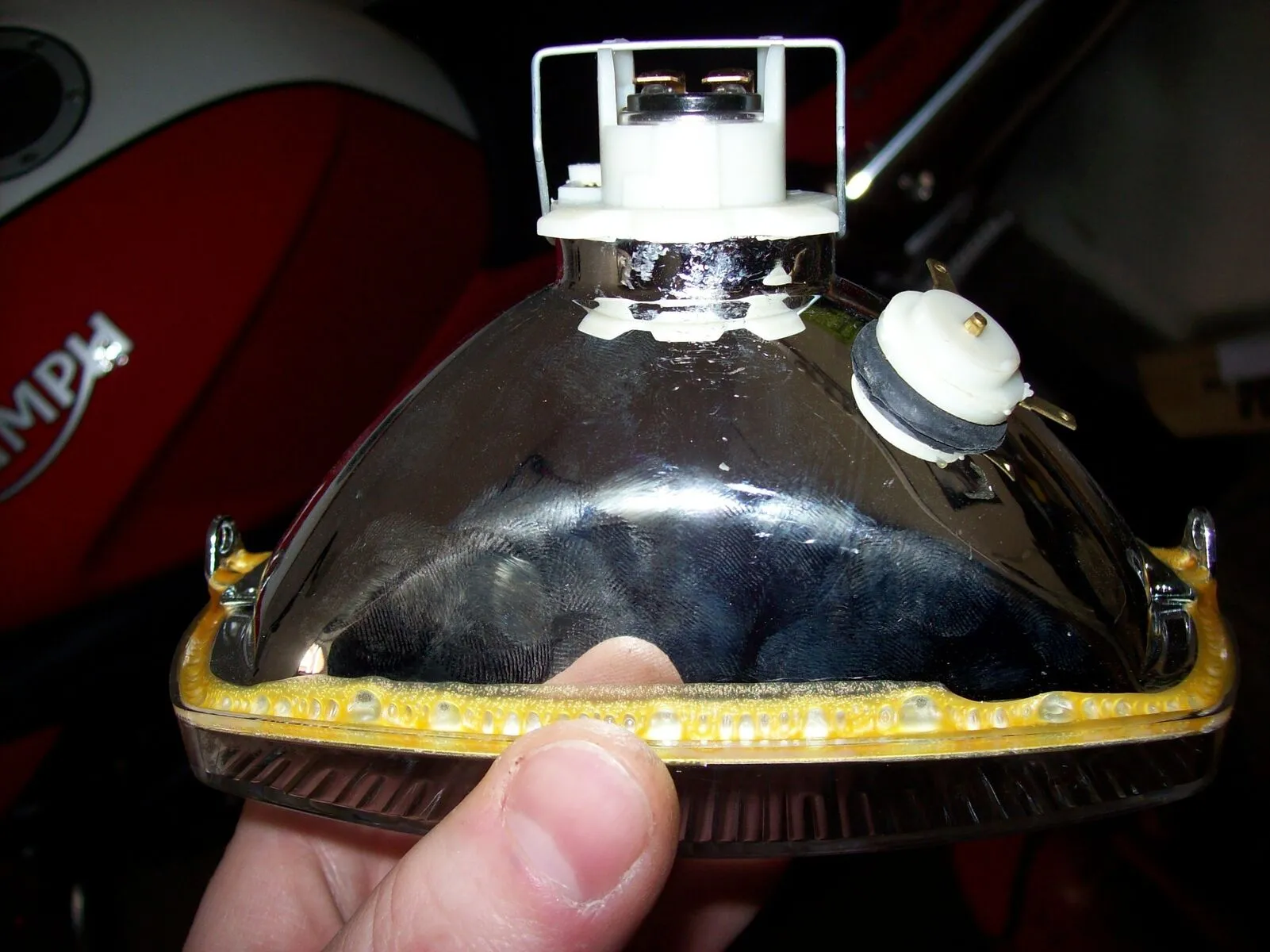

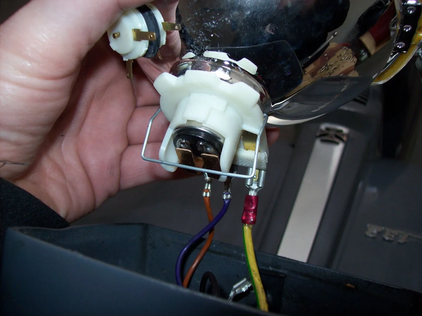

    So, endlich bin ich mit dem Scheinwerfer nun auch TÜV-Konform.
    Hab mir nen Bilux Scheinwerfer gekauft und verbaut. Die Laschen hab ich erwärmt und vorsichtig nach hinten gebogen.
    Brauch nun nur noch nen Standlichtbirnchen, denn das hatte ich vergessen mit zu bestellen :(

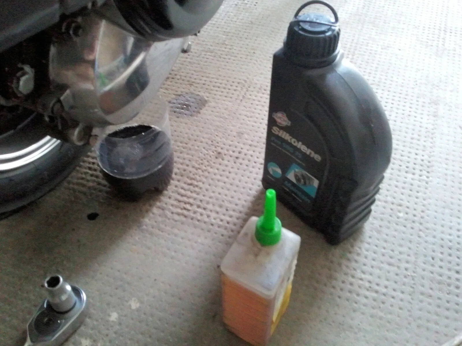

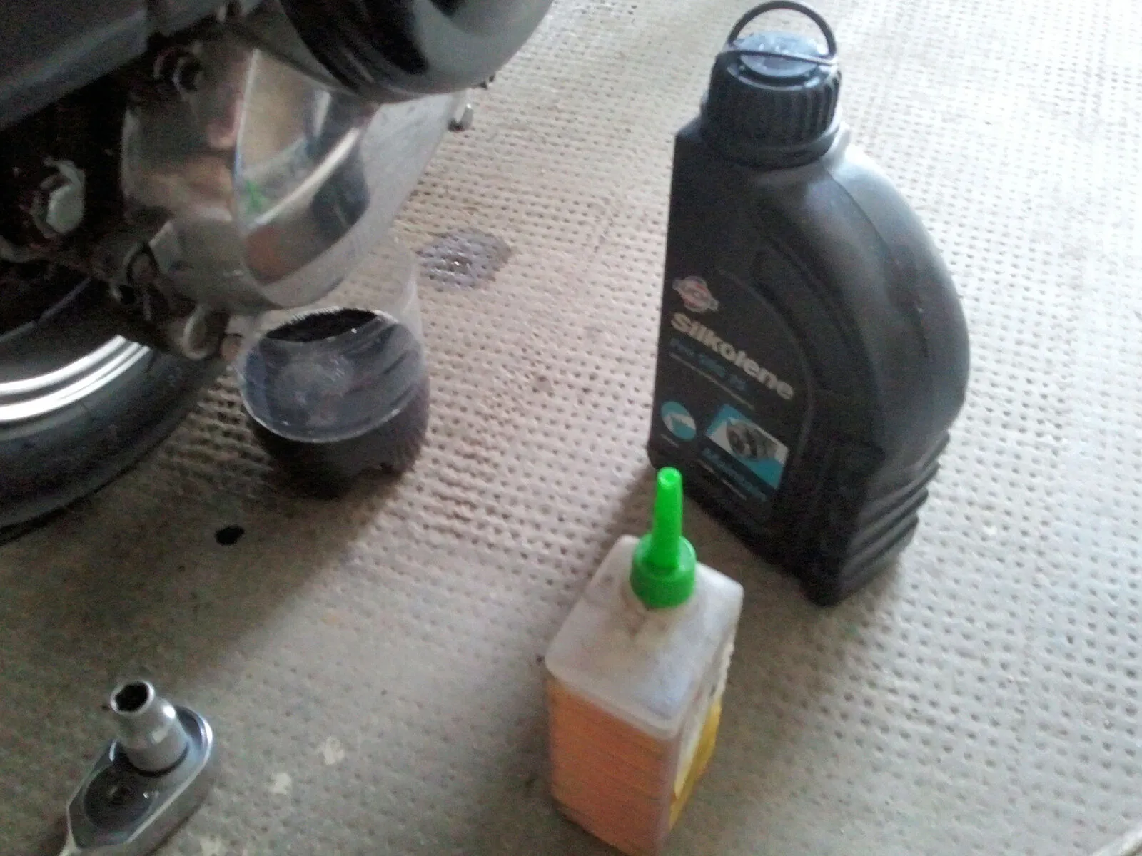

    Morgen kommt noch ein Getriebeölwechsel (mal wieder mein Fuchs-Öl) und endlich die GS-Ölschraube mit Magnet rein.

    Ich hät mir lieber einen orischinolen vonner Schweizer V50 geschossen. Hab das Dingen auch und mit ner H4-Birne leuchtet das Ding sogar richtig gut! Is aus Echtglas und net mit dem Plastikrotz!

    Wow, war ganz schön schwarz das Getriebeöl...
    Die GS Schrauben schrauben sich schon ganz anders rein ;)
    Ganz normale Erscheinung bei Ölen. Muß nicht zwangsläufig auf extreme Verschmutzungen hinweisen!
